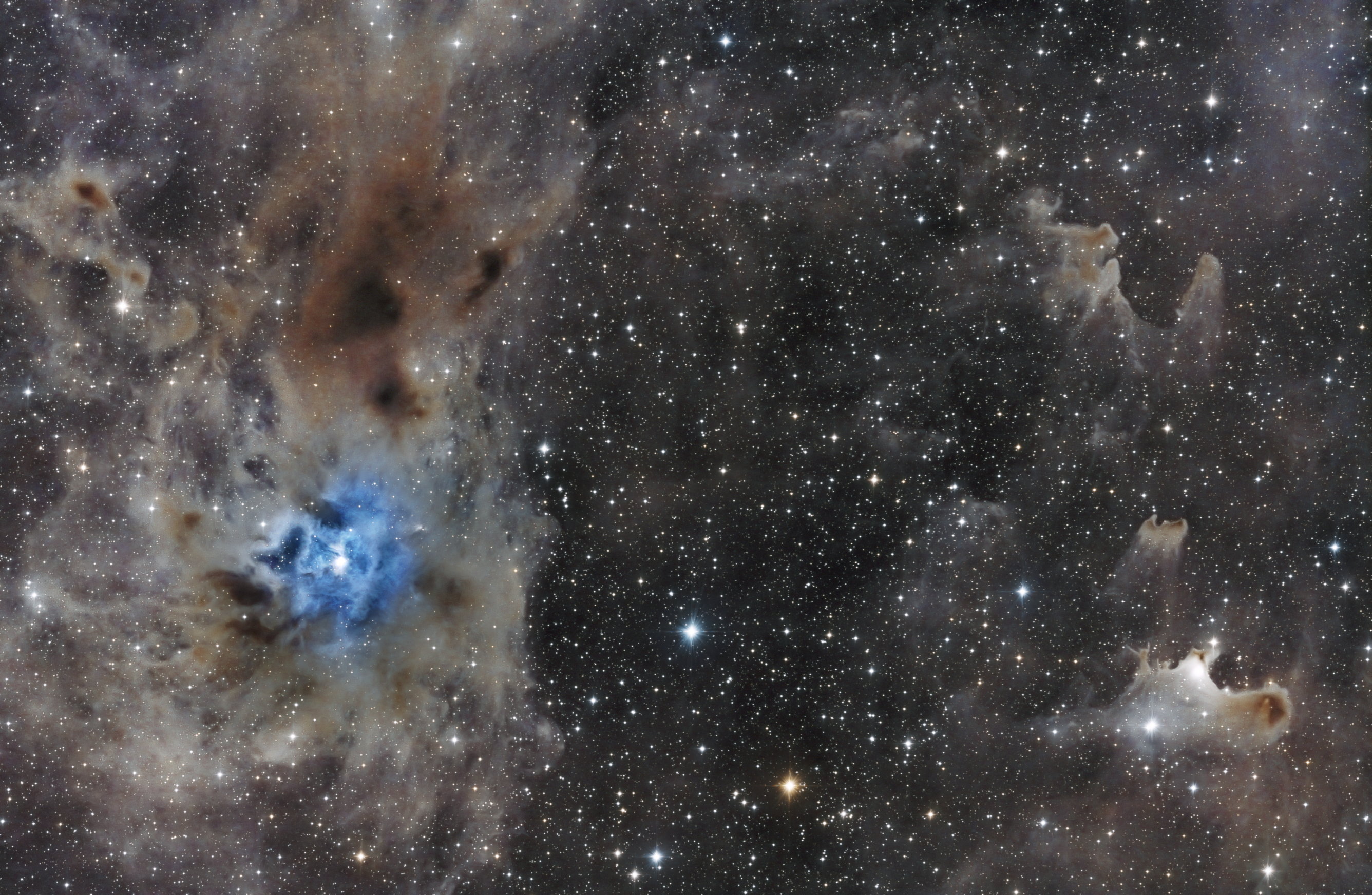

Bonjour à tous.
Je vous présente ma version de la nébuleuse de l'Iris faite à l'apn. Je m'étais déjà cassé les dents sur cette belle nébuleuse. Cette fois, j'ai mis le paquet pour avoir quelque chose de présentable mais ça n'a pas été facile. Entre les soucis de suivi et le traitement, j'ai bien galérer. J'ai finalement accumulé 20h de prise de vue étalée sur 7 nuits.

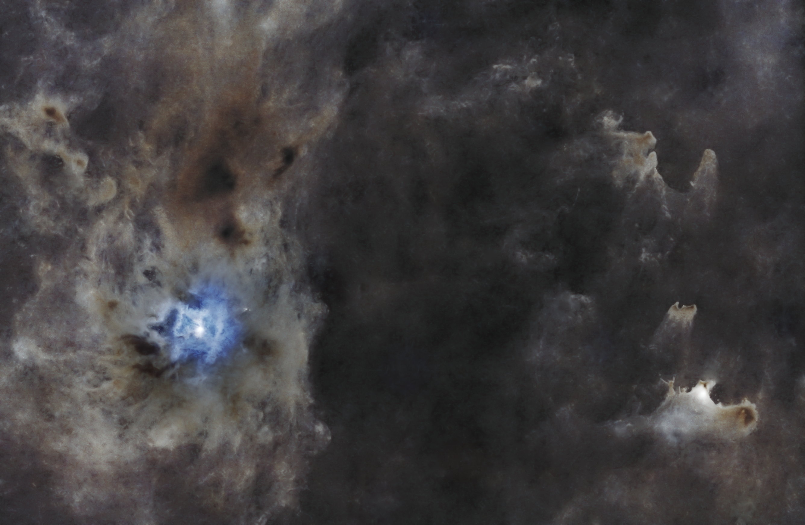

A l'origine je pensais en faire 25 - 30h mais je ne suis pas sur que ça apporte beaucoup plus d'infos surtout qu'au traitement est apparu un soucis que je n'avais jamais eu auparavant. Les étoiles bavent beaucoup (halos) et pas seulement les très brillantes mais également les "moyennes". Du coup, le rendu général n'est pas top avec des étoiles très présentes dans l'image finale malgré une réduction d'étoiles.
Je me suis alors lancé dans une version starless grace au tuto de Valentin Cohas pour traiter séparément la nébuleuse et les étoiles. La méthode starless marche pas mal (j'ai essayé également starnet++ mais le résultat est moins bon que la méthode de Valentin) mais dégrade quand même un peu l'image. Toutefois, cela m'a permis avoir des étoiles très fines qui apporte un vrai plus à l'aspect final.
Pour la technique:
400*3min Canon EOS 70D 1600iso. Télescope TS 600/150, monture Celestron AVX, guidage Lacerta MGEN2, correcteur de coma TS maxfield *0.95. DOF
Traitement: Siril, Iris, Photoshop.
La version Starless.
La version finale.
Mon vénérable eos 70d donne des résultats bien sympathiques mais qu'est ce que ça aurais donné avec une caméra astro moderne? Vivement que je franchisse le pas!
J'espère en tous cas qu'elle vous plaira ;)
PS. Si vous avez d'autre solutions pour créer des images starless de qualités je suis preneur.
Bon ciel.
Chris

Wahou ! Du beau travail. Même si les étoiles bavent un peu comme tu dis, ça reste contenu, je préfère donc la version avec les étoiles.
Le cadrage est sympa avec le fantôme en plus.
Belle prise !

superbe photo félicitation ! la version final est beaucoup mieux à mes yeux, j'ai vraiment du mal avec les version starless....
un entre deux peut-être mais avoir aucune étoiles, personnellement je n’apprécie pas.

Merci Pentium.
Sur cette version les étoiles sont très bien car c'est une composition de la version starless avec une autre ou l'on voit que les étoiles. Si je ne fait pas de traitement séparé alors le résultat est bien pire. La réduction de la résolusion (par 2) fait que les petites étoiles sont un peu grosses mais en "full" elles sont vraiment fines :) .

Mon TS est la version "classique" à 399€. Ce n'est pas la version carbone. Les seule modification que j'ai fait concerne le secondaire que j'ai collé moi-même pour avoir l'offset parfait et j'ai rajouté des masques anti-aigrettes (qu'il faudrait sans doute améliorer).

Il y a 3 heures, PhilippeM a dit :
Je trouve que les étoiles ne sont pas si mal, et quelle densité dans les nébuleuses !! Bravo 👍😁
Merci. Les étoiles sont bonnes sur cette version ;)
merci tu m'a donner envie d'imager cette nébu ! 😁
Merci Damien.
La version starless fait bizarre mais mais je l'ai mise uniquement pour la "science". C'est grâce à cette image que j'ai pu faire la seconde sinon pas moyen d'arriver à un résultat convenable.
