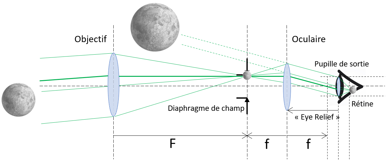

[Petite correction sur certains dires: un diaphragme de champ par définition est au plan focal, et pour chaque point du champ il bloque ou bien tout ou bien rien. C’est pour cela que le champ a alors on bord net.
C'est quand on a un diaphragme placé autre part qu'on  a une luminosité décroissante vers le bord de façon graduelle (comme par exemple avec le vignettage par le bord du secondaire d'un télescope Newton) plutôt qu’une extinction soudaine en se déplaçant du centre vers le bord. Et dans ce cas on ne l'appelle normalement pas un diaphragme de champ.
Un Celestron Ultima 35mm, par exemple, n'a pas vraiment de diaphragme de champ; c'est l’entrée de la jupe 31,75mm qui sert de diaphragme et en effet elle n'est pas au plan focal, et on a accès à un  champ plus grand mais avec un bord avec une illumination décroissante.]
J'ai dit la même chose et mon schéma montre bien cela :)
Oui effectivement c'est le cas s'il s'agit d'une lunette et si le field stop est placé au plan focal désolé je n'ai pas été assez précis. D'ailleurs certains oculaires ont leur field stop quelque part à l'intérieur du barillet, c'est le cas d'oculaires possédant une barlow (Smyth) en entrée (Nagler, Ethos).

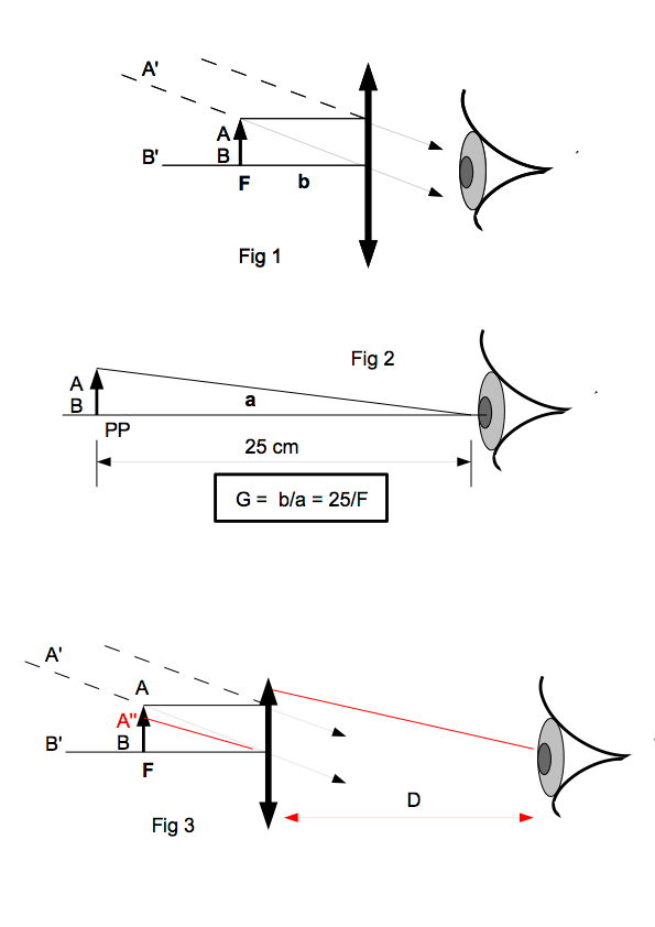

Par ailleurs la réponse que j'attends (la raison du grossissement apporté par une loupe ou un oculaire) ne figure pas explicitement sur ton schéma.
J'ai l'impression que je vais te faire découvrir quelque chose... de fondamental, en plus !
Bien sûr que c'est une approximation mais sur de petits angles tan a = a + a^3/3 + ... d'après son développement limité (recherches dans un bon bouquin de math si tu ne sais pas ce que c'est) donc tu vois tu ne m'apprends rien ici :) je te laisse redéfinir ces notions de bases à ta sauce car là je n'en apprendrais pas plus bon courage ...
Et si, je vais t'en apprendre plus, ou tout au moins te faire découvrir le vrai principe d'action d'un oculaire (ou d'une loupe), sous un jour nouveau 😜.
Tu es prêt à m'écouter... (et les autres aussi) ?
A noter qu'une erreur subsiste sur ton dernier schéma : la Lune n'est pas à la bonne place dans le plan focal de l'objectif...
Quant aux notions de base, ma sauce - comme tu dis - n'a rien à voir là-dedans : les notions de base sont des notions de base, incontournables.
Modifié par Toutiet
Tu suggères que la lune n'est pas sur le plan focal ? Ou bien c'est que je n'ai pas bien centré la lune au point de convergence des rayons ? Là tu chipotes mais je me dis si cela t'a gêné pour comprendre peut-être que d'autres aussi donc j'ai corrigé le schéma :rolleyes: Le but était de pouvoir faire ce calcul  du grossissement et se représenter ce qui se passe sur le chemin optique rien de plus après les considérations de déformations géométriques j'étais au courant (la différence entre distorsion rectilinéaire et distorsion de grossissement) mais on ne va pas prendre en compte la complexité de toutes les aberrations optiques dans les calculs car on serait hors propos, bien que cela soit intéressant à calculer aussi, Texereau en a fait pas mal dans ses écrits et le "Rutten" ma bible m'en a appris beaucoup sur le sujet aussi..

Tu dis, en parlant de moi: "Tu suggères que la lune n'est pas sur le plan focal ?"
Ce n'est pas ce que j'ai dit !  J'ai dit : la Lune n'est pas à la bonne place dans le plan focal de l'objectif...
 Ce n'est pas du tout pareil ! Et ce n'est pas du chipotage (de légumes). Mais tu l'as reconnu, c'est bien 😀.

image.png.b6be5b597785c96e10871c0ab81e2d1a.pngimage.png.f781480b4fef4885aeaef99cb3a44443.png

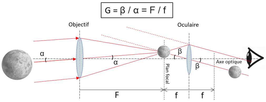

Donc une loupe seule a un grossissement, ça c'est la meilleure...
La définition de @jgricourt est la bonne : rapport des angles pour une conjugaison infini / infini (configuration afocale).
Avec un oculaire, l'œil peut accommoder à l'infini (à quelques dioptries près si l'on n'est pas emmétrope) car il n'y a pas de repère de distance sur l'image obtenue.
Avec une loupe on met rarement l'objet sur le plan focal de la lentille, car pour un petit déplacement de part et d'autre de ce point l'image passe de virtuelle (en avant de l'observateur, facile à accommoder) à réelle (derrière le crâne de l'observateur, impossible à accommoder). Et comme l'objet est proche, l'œil a tendance à vouloir accommoder à une distance finie. Résultat, on place l'objet entre le plan focal de la lentille et la lentille elle-même. On se retrouve alors avec une conjugaison foyer/foyer (réel et virtuel, respectivement), et donc avec un rapport de grandissement. La valeur de ce grandissement dépend de la position de l'objet par rapport à la lentille.
Une lentille seule a une focale, elle ne peut donc pas satisfaire une configuration afocale, à laquelle s'applique la notion de grossissement.
Très bien résumé @Francheu :)

  il y a une heure, francheu a dit :
Alors, francheu, c'est quoi exactement ce "20" suivi d'un "X", tu peux me le dire...?

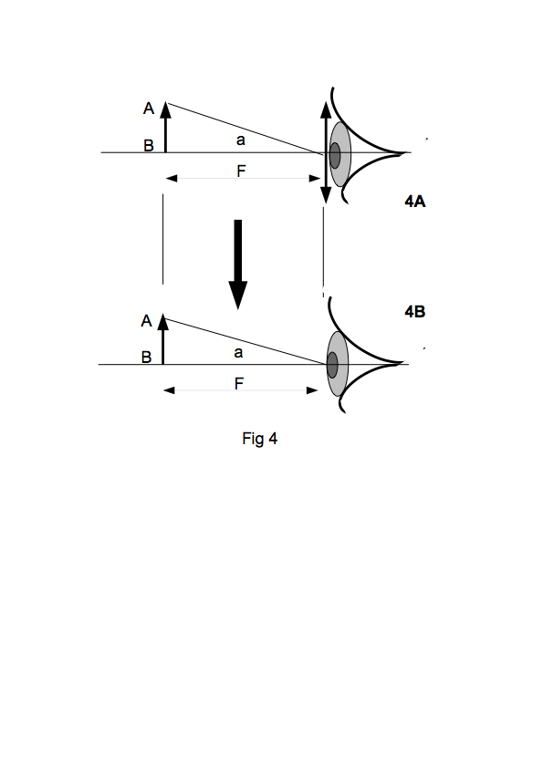

Je n'ai jamais dit qu'un oculaire ne permettait de"grossir l'image" mais je voulais attirer simplement l'attention sur sa participation au grossissement, et plus généralement sur la contribution d'une loupe à un tel grossissement.
Faisant ainsi remarquer qu'un simple trou d'aiguille dans une feuille de papier pouvait apporter également un grossissement analogue, ce qui contribue à démontrer que ce n'est pas l'oculaire par lui-même qui crée ce grossissement. Je pense que cela peut éclairer sainement un novice... et pas que lui !
CQFD.

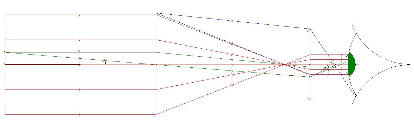

Je me suis quand même procuré un logiciel tout simple pour la construction optique (OptGéo) et j'ai pu m'amuser avec. Je vois bien que la pupille de sortie n'est pas sur le champ focal image de l'oculaire (un peu décalée), ce doit être parce que l'objet n'est pas à l'infini. En tout cas c'est bien elle qui limitera le champ apparent.
Le schéma n'est pas à l'échelle.

Le 10/08/2020 à 14:35, Toutiet a dit :
Mmmm... le grandissement un pseudo-grossissement peut-être ? Utiliser le terme grossissement dans ce cas est un abus de langage tout simplement. Révise tes cours d'optique (je n'aime pas utiliser cette phrase, mais tu le fais donc allons-y).
Dans tous les cas la pupille de sortie est bien devant le plan focal côté observateur (mon schéma montre le cas d'un objet à l'infini).
il y a 43 minutes, NGC6543 a dit :
Enfin pas exactement tu peux avoir des pupilles de sortie plus ou moins grande selon l'instruments que tu utiliseras pour ce même oculaire (champ apparent constant donc).
Je ne sais pas si cela t'apportera plus d'info mais voici un schéma plus complet construisant aussi l'image dans la rétine pour boucler la boucle comme on dit ;)
Bonne idée d'utiliser un petit logiciel, tu vas apprendre plein de trucs en t'amusant.
« ce doit être parce que l'objectif n'est pas à l'infini ». Rappelle-toi, la pupille de sortie est l'image de l'objectif (la pupille d'entrée) donnée par l'oculaire (les rayons bleus sur ton schéma). Il est donc normal que la pupille de sortie soit un peu en arrière du plan focal f' de la lentille oculaire.

il y a 54 minutes, jgricourt a dit :
Exact puisque son diamètre est égal au diamètre du télescope par le grossissement 😊
Donc si on change le télescope (diamètre, focale ou les deux), pour un même oculaire le diamètre de la pupille ne sera pas le même.
il y a 59 minutes, jgricourt a dit :
Oui bien sûr que c’est intéressant puisqu’il tient compte de la réfraction de la pupille de l’œil pour créer l’image sur la rétine 😋
Pour tout dire, mon schéma prend en compte la convergence du cristallin mais mon gros noeil à moi vient masquer cette partie ... tu utilises quel logiciel pour faire tes schémas ?
Arf, tu parles encore de champ alors que tu regardes la pupille de sortie... difficile de savoir si tu as bien capté le truc.
Oui je parle de champ car au final c’est ce qui est intéressant. Mais rassure-toi je me représente bien l’image de la monture de l’objectif à la sortie de l’oculaire, la seule nuance que j’apporte c’est que parfois on ne la voit pas parce qu’un diaphragme masque l’image de la pupille de sortie et parfois non ... sauf si le trompe là dessus et qu’on voit tout le temps l’image de la monture ... 😱
Pour moi il faut virer les rayons verts, ils correspondent à ce que tu observerais en utilisant ton télescope en mode microscope...
Oui le rayon vert me permettait de vérifier qu’une image se formait bien au foyer de l’oculaire mais j’ai compris que d’office l’objet concerné n’était plus à l’infini.
En fait la lucarne (le diaphragme de champ de l'oculaire), vient se placer au niveau du point de focalisation des rayons rouges. Tu vois donc bien que le champ (la lucarne) et la pupille de sortie sont complètement dissociés. ;)
Oui j’ai vu ça sur des schémas optiques, bien qu’elle puisse être à d’autres endroits en fonction de ce qu’on veut masquer ou diminuer.
Si je n’ai pas encore dit des bêtises on devrait arriver au bout 😁
