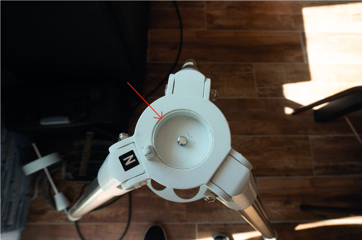

en fait comme il y a du jeu sur cet axe, si on fait faire trop de mouvements  à la monture c'est tout l'ensemble qui part sur l'Est ou l'Ouest, puisque le point de pivot n'est plus l'axe de la vis comme prévu mais le petit "arrêt" entre les vis de réglage de l'azimut. On est donc fixe devant, mais libre à l'arrière.
j'ai donc mis du ruban teflon pour combler le jeu, maintenant j'ai une rotation parfaite sur l'axe d'azimut, sans jeu, et ma polaire reste lĂ  oĂą je l'ai mise ;)
On voit sur la photo les deux tours de ruban teflon qui permettent d'éliminer le jeu (du coup une différence de 2mm de diamètre entre la partie monture et la "cavité" du trepied.)
