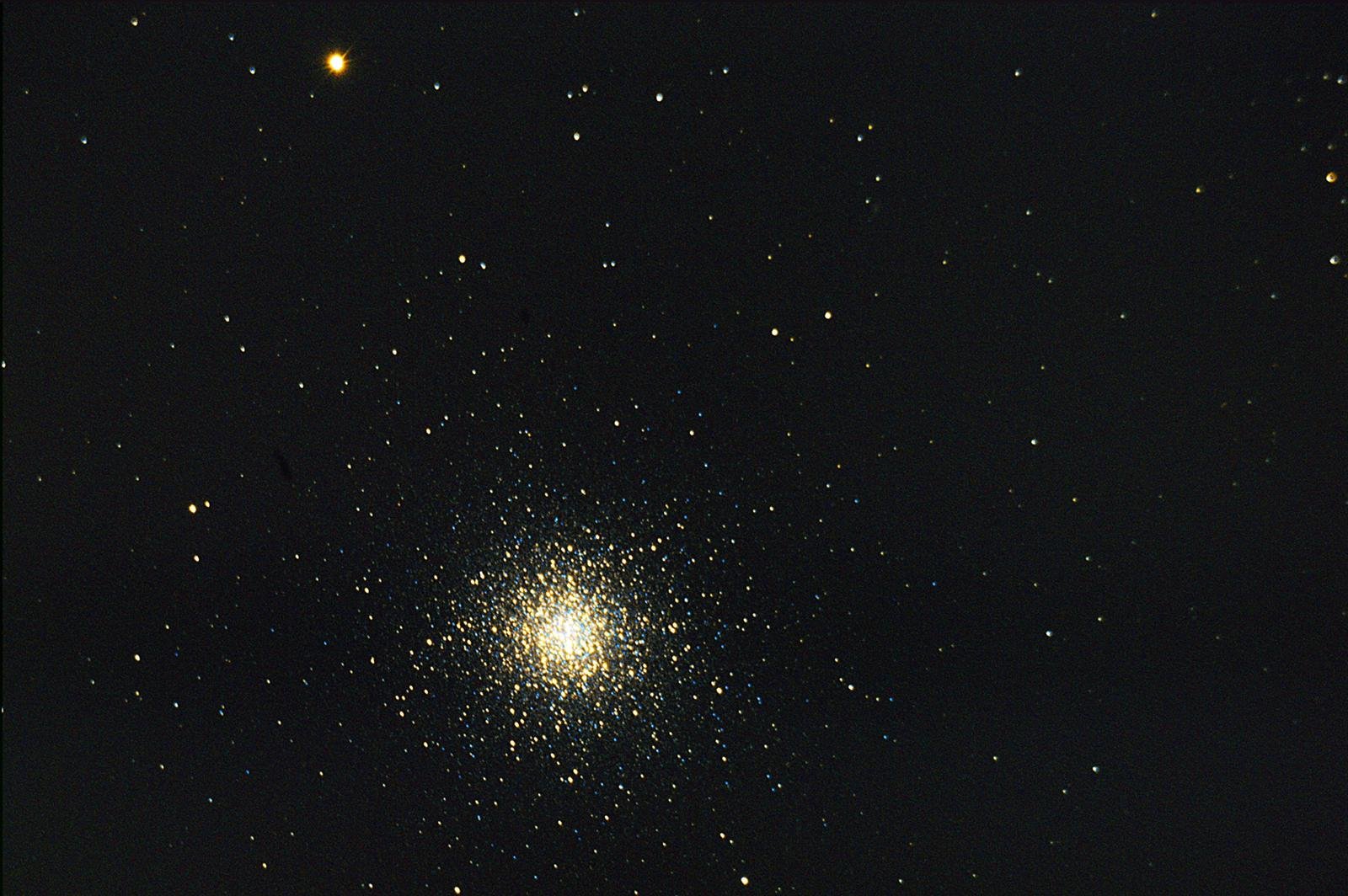

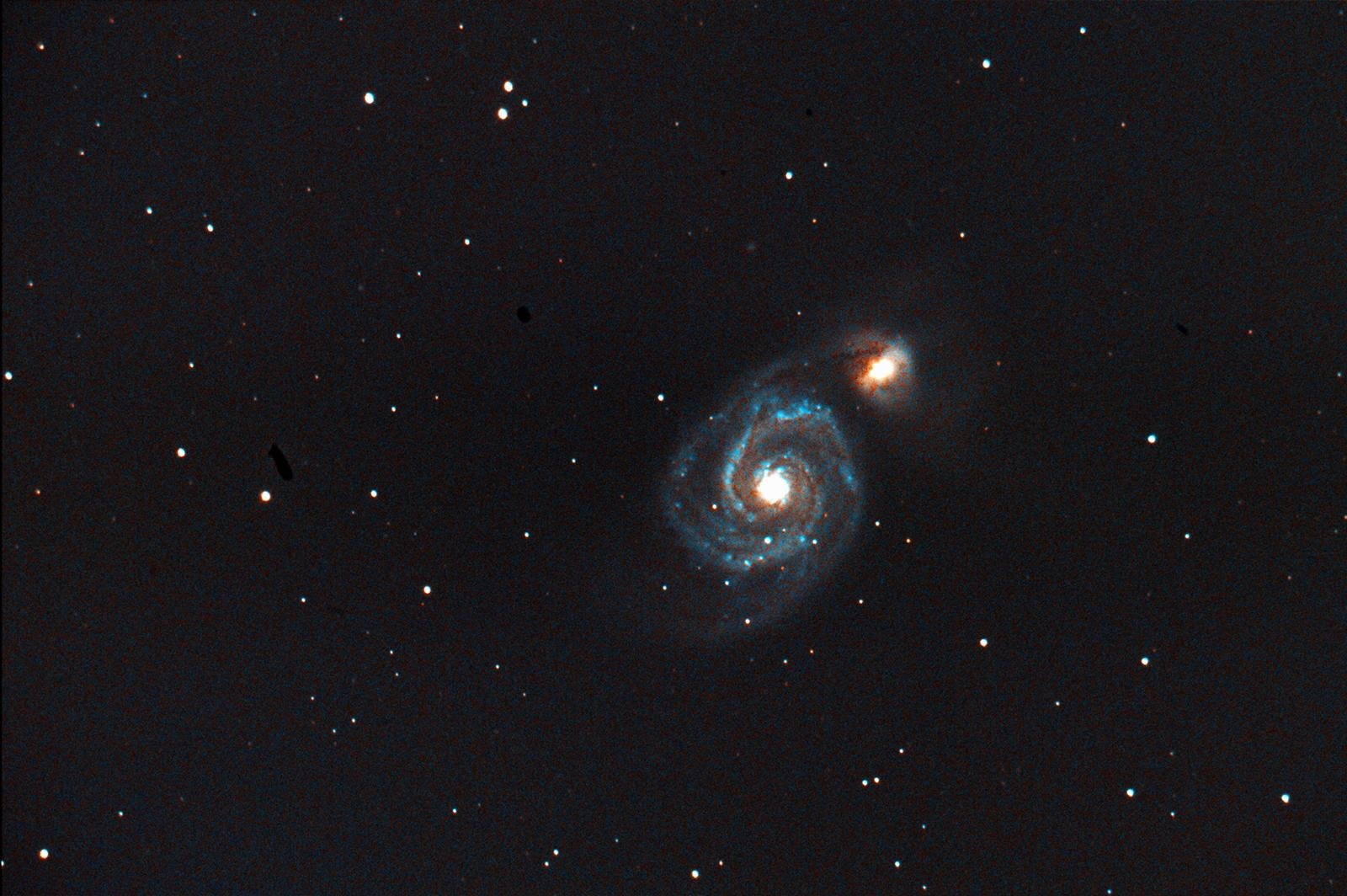

donc hier soir j ai fais m13 et m51
sur m13, j ai fais 50 light/dark/offset, et pas de flat
pose de 15s et iso 800 sur canon 600d defiltré
Modifié par Vtec35

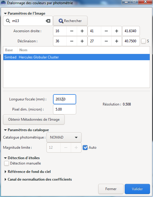

Avant de lancer l'astrométrie, il faut indiquer l'objet, la taille des pixels, et la focale de l'instrument. Je pense que c'est là que ca bloque. Si ce n'est pas ça, peut être essayer une autre image de référence, ou l'étalonnage à la main, qui fonctionne aussi
Tu as un Canon 800d donc photosites d'environ 3.71 microns
Capteur de 24 millions de pixels, donc 6000x4000, pour une surface de 22.3x14.9mm.
22.3/6000=0,0037166 mm donc environ 3.71 microns
perdu 600d, mais je v reprendre ton calcul
18 million de pixel  5 184 × 3 456  22.3x14.9mm.
22.3/5184= 4.3microns

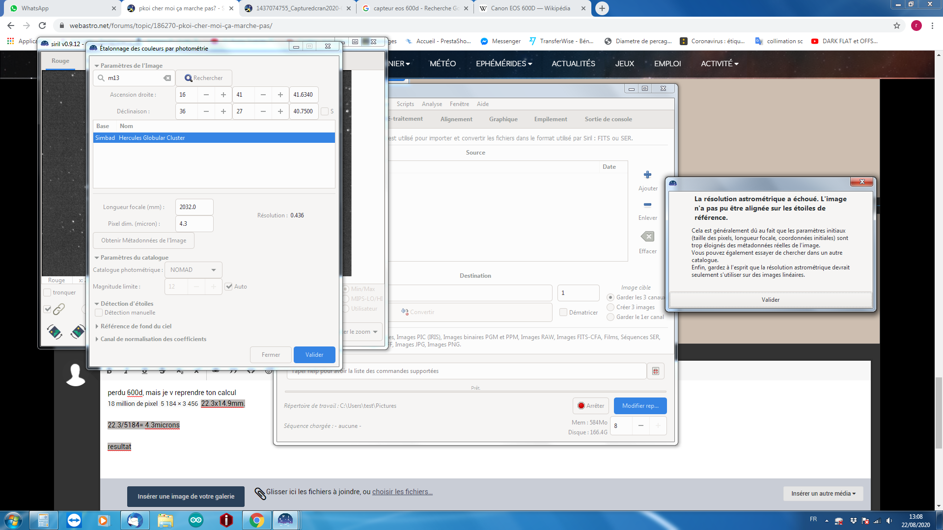

resultat
si tu veux faire l essai de ton coté, j ai mis l image a traiter en lien au dessus
Modifié par Vtec35

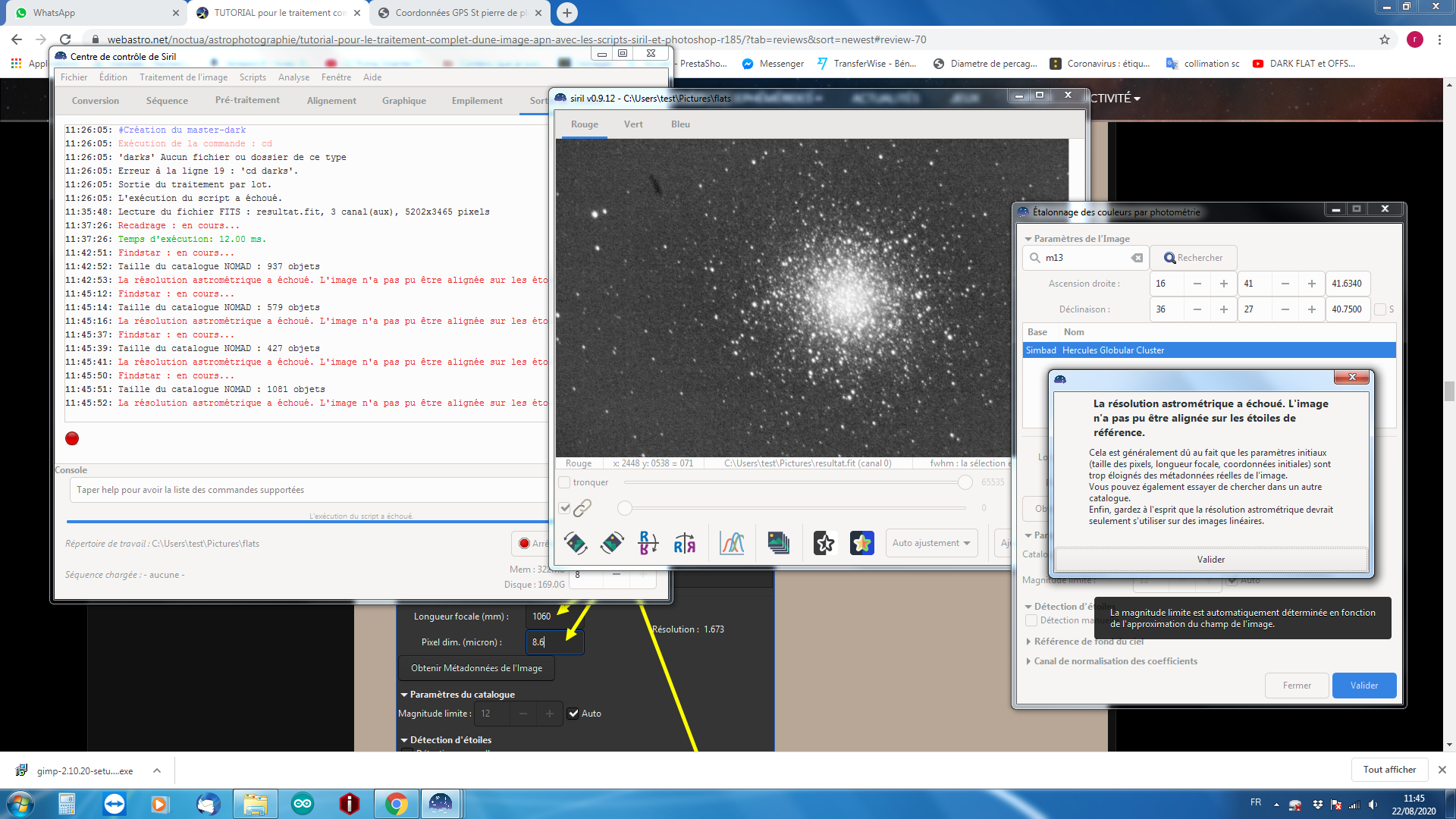

@Vtec35 pour le modèle dl'APN j'avais mal lu désolé...
Deux détails importants pour l'étalonnage des couleurs par astrometrie
1) si tu utilises l'option "drizzle" il faut que tu indique le double de ta focale réèlle (4064 dans ton cas)
2) avec siril 0.9.12 l'étalonnage échoue souvent, même si on fournit les bones infos  (cela fonctionne bien mieux avec la version de dev 0.99.4). Dans mon cas cela fonctionne mieux si j'indique une focale réduite de 10% à 20% (par exemple 450 pour ma lunette de focale 500
  style de résultat aberrant que j'obtiens: si j'indique 500 la résolution de fonctionne pas, si j'indique 450 cela fonctionne et m'indique en résultat une focale calculée de 504...
Je t'invite à tester la version Siril 0.99.4 qui est désormais installable sans avoir a bricoler

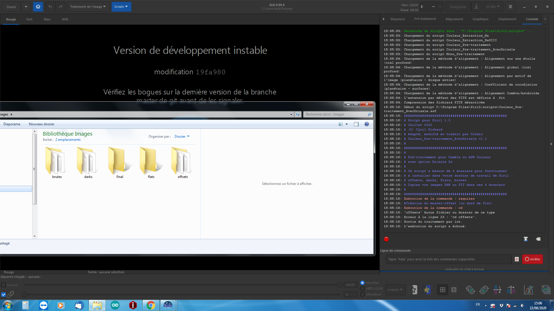

note: sur ta 1ere copie d'écra, dans la fenêtre siril de gauche,  il y a un message d'erreur a propos du répertoire des darks qui est introuvable, à vérifier (emplacement, orthographe du nom)
Edit: et si tu n'a pas encore essayé, je t'invite à tester/utiliser l'outil Sirilic qui simplifie les traitements SiriL
https://www.webastro.net/forums/forum/150-logiciel-sirilic/

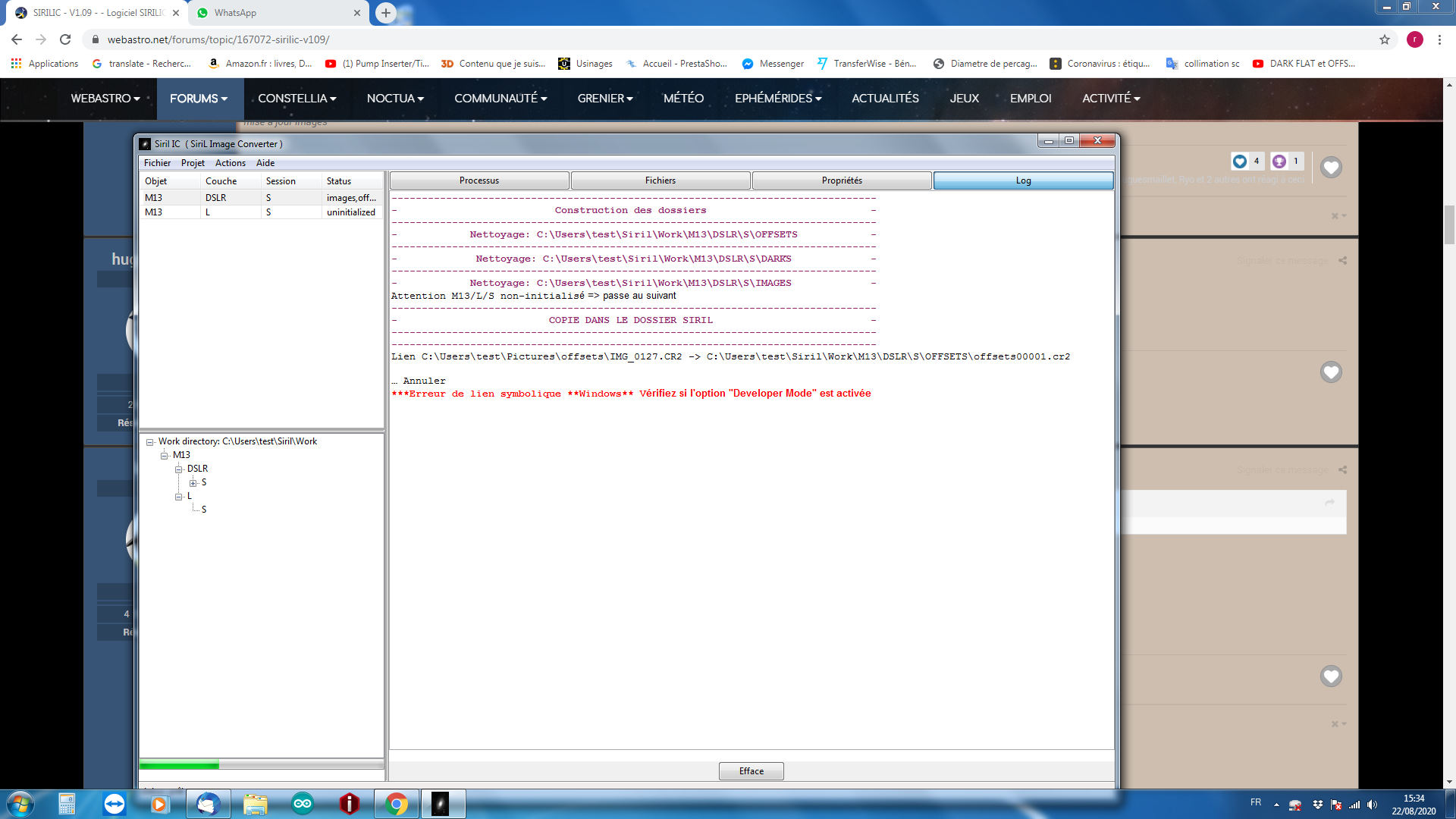

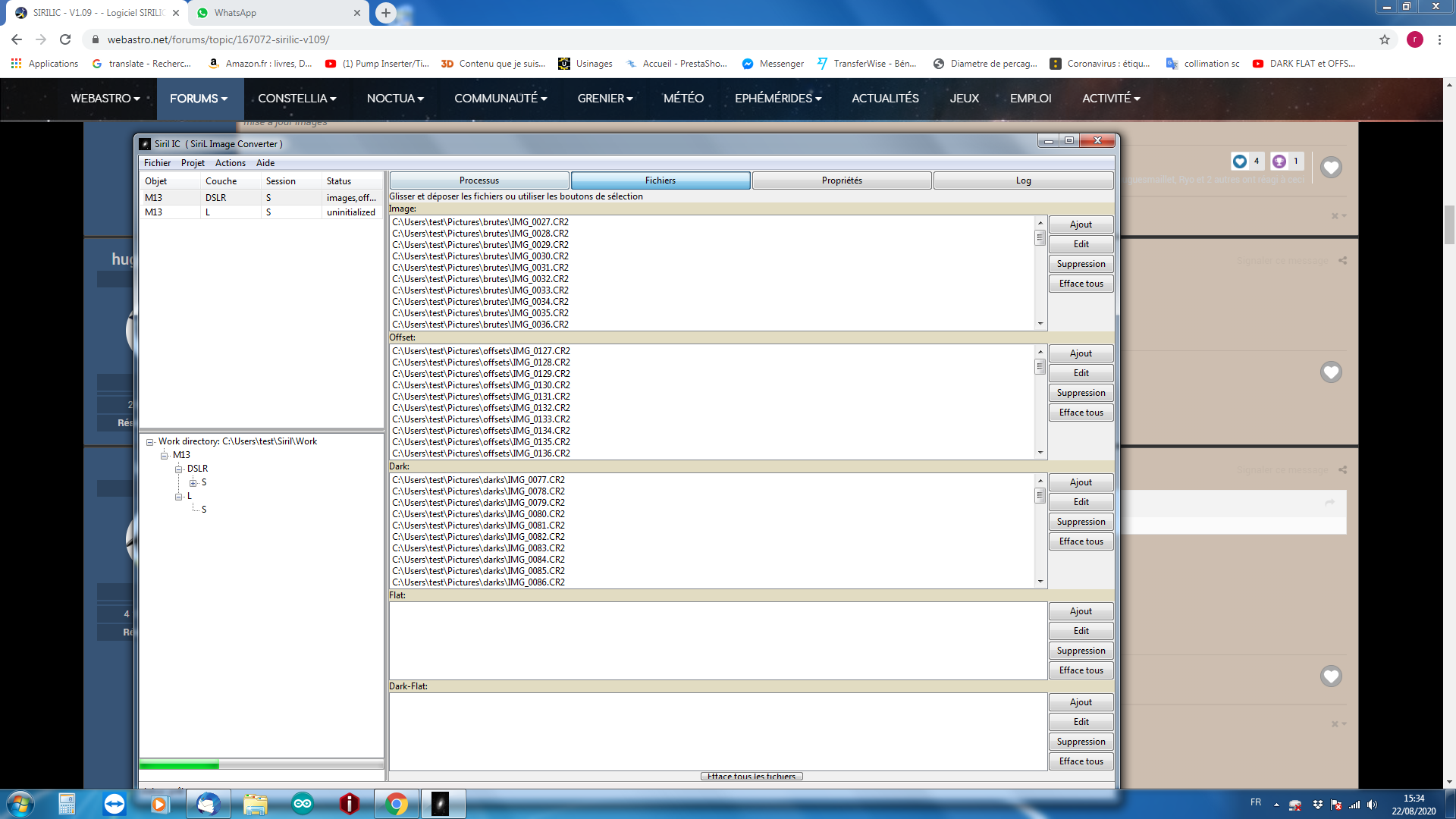

1699837539_Capturedcran2020-08-2215_06_07.thumb.png.104594e5a8789ca3c65c701c18efe6d9.pngalors non, je n ai pas mis le drizzle, puisque j ai pris le script sans flat, je vais donc telecharger la derniere version de siril et refaire, et vous montrer les etapes bloquantes
ps je viens d intaller la derniere version de siril, et je la test je vois qu il n y a plus de script sans l utilisation du flat
Modifié par Vtec35

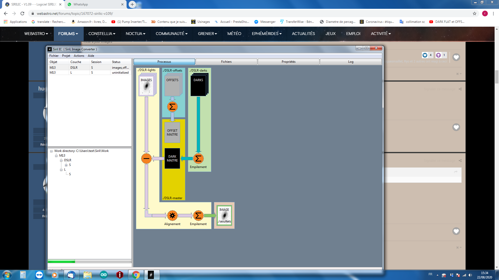

1) Lors de la création du projet dans sirilic, tu as coché APN, mas tu n'a pas décoché la couche L qui est cochée par défaut
2) dans les options Sirilic, décoche l'option "utiliser les liens symboliques", celé ne fonctionne pas par défaut sous windows, il faut activer le mode "développeur"mais on vas commencer sans pour ne pas se compliquer la vie...
je test
ps pour le moment ça tourne
edit: donc je suis arrivé au meme probleme qu avant, au moment  de l'etalonnage des couleurs, j ai essayé avec 80% et 90% de ma focale, j ai essayer aussi avec le double de la focale
ça en marche pas
Modifié par Vtec35
Concernant M13
1) Avec un APN ayant un capteur APS-C, et une focale de 2032mm, ta photo devrait couvrir un champ de 38x25 secondes d'arc
2) J'ai fait une resolution astrométrique avec ton image présente sur une de tes captures d'écran et j'obtiens un champs de 18x12 secondes d'arc, ce qui donne une focale de 4000 environ, donc soit tu utilise l'option drizzle sans le savoir, soit tu as utilisé une barlow x2
Concernant M13 ben désolé mais là je sèche...

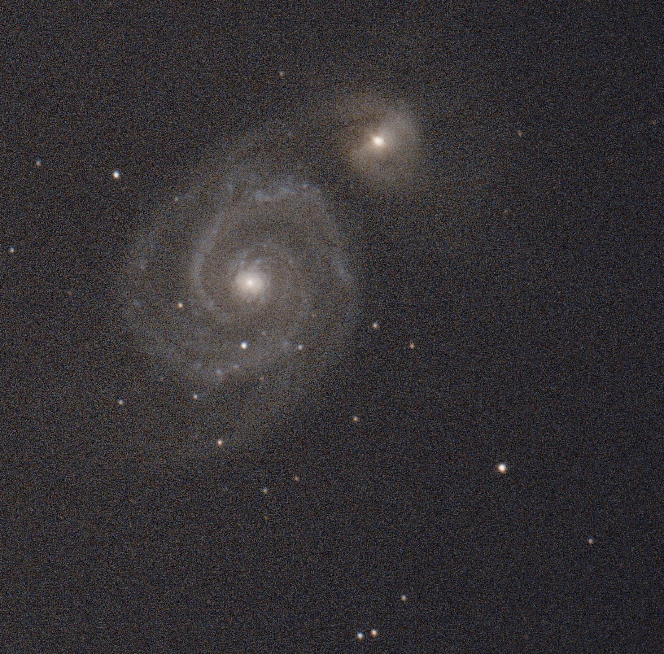

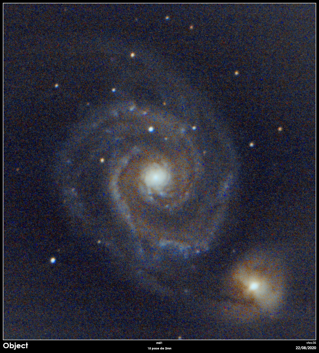

Concernant M51
  - Tu trouves que ce n'est pas net, c'est vrai. Moi je trouve que ce n'est pas net (un peu) et que c'est bruité (beaucoup)
  - Il est indiqué que la photo que tu as fait 15 poses de 2 minutes. Si tu as utilisé ton C8 pour la faire, alors je dirais que 2minutes avec une telle focale c'est compliqué, cela impose un suivi impeccable (plus la focale est grande plus les défauts de suivi sont visibles). Tu utilise quelle monture ? tu fais de l'autoguidage ?
  - concernant le "bruit" il me semble lui aussi important, tu as fait tes images a quel ISO ? (avec un 600D moi je ne dépasserais pas 400 ou 800max), tu as fait des darks ?
oui 20 darks
iso 800 toujours, appareil defiltré
monture avx avec autoguidage phd + asi224
Modifié par Vtec35

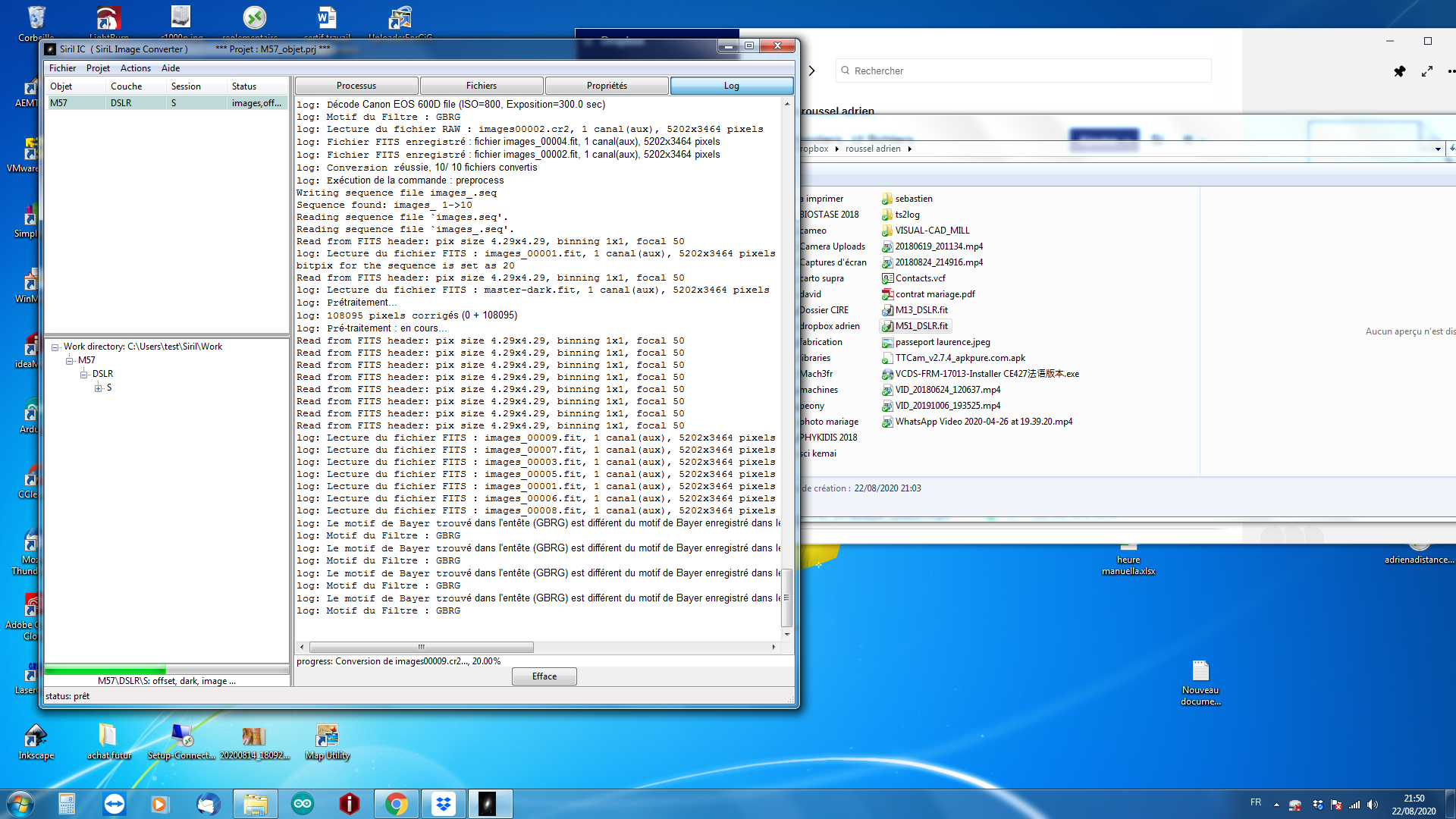

par contre y a un truc bizarre, pendant le traitement dans sirilic, je vois des info qui passe et je vois notamment uen focal de 50mm, et dans siril si on interroge la tailles pixel et focal c etait ces elements qui ressortait
Pour la focale de 50mm qui apparait:
 -  vérifie si il y a une puce électronique sur ton adaptateur canon-T2, si c'est le cas c'est elle qui annonce un objectif avec une focale de 50mm (j'ai le cas avec un aplanisseur de champ Bresser)
Pour M51:
  Je ne suis pas un expert des montures celestron, mais une AVX avec de l'autoguidage devrait effectivement permettre un suivi OK sur 2 minutes
 Reste la precision de la mise au point... ?...
masque de bathinov, fait au mieux je dirais... j ai centré, mais comment on voit si on est parfait? je suis direct au foyer
l adaptateur t2, n a pas de puce et sur l ecran de l apn f est a 0.0
Modifié par Vtec35
Pour la precision de mise au point, il faut verifier la FWHM calculée par Siril, plus c'est petit mieux c'est.
Attention, si la focale stockée par l'APN est 0 tu auras la précision en pixels, mais si il y a une focale (vrai ou pas) il donnera la précision e arcminutes ou arcsecondes
Exemple, cas avec une focale de 0mm (pas de puce électronique sur l'adaptateur Canon)
log: FWHMx :        3.62 px
log: FWHMy :        3.04 px
log: Fichier FITS enregistré : fichier r_image_group00045.fit, 3 canal(aux), 12044x8040 pixels
Read from FITS header: pix size 3.7x3.7, binning 1x1, focal 0
Autre exemple, cas avec une focale annoncée de 50mm (fausse, la vraie c'est 500mm)
log: FWHMx :       81.33 "
log: FWHMy :       66.63 "
log: Fichier FITS enregistré : fichier r_image_group00045.fit, 3 canal(aux), 6022x4020 pixels
Read from FITS header: pix size 3.7x3.7, binning 1x1, focal 50
Echantillonage (en sec d'arc) = 206 x taille pixel (en micron) / focale (en mm)
mon échantillonnage est de 206x3.7/500=1.52 secondes d'arc par pixel
Dans le 2eme exemple, Siril m'annonce ici 81" de fwhm soit 53 pixel, ce qui serait très très mauvais...
En fait siril voit dans l'image une fausse info sur la focal (50mm), donc un échantillonnage de 15.2 "/pixel, soit une fwhm de 5 pixels (c'est pas très bon mais pas catastrophique)

M51 traitée à partir de ton fit
Traitement Siril
- recadrage (pour supprimer les bords)
- étalonnage des couleurs par astrométrie
- transformation de l'histogramme
- suppression du bruit vert
- saturation des couleurs
- recadrage final
Export en fichier TIF
Traitement du TIF sous GIMP, plugin PyGapM27, menu Astro/Make a dark sky (pour réduire le fond lumineux)
Export en jpeg
note: il y a des traces sur ton capteur, éliminées avec unrecadrage final...

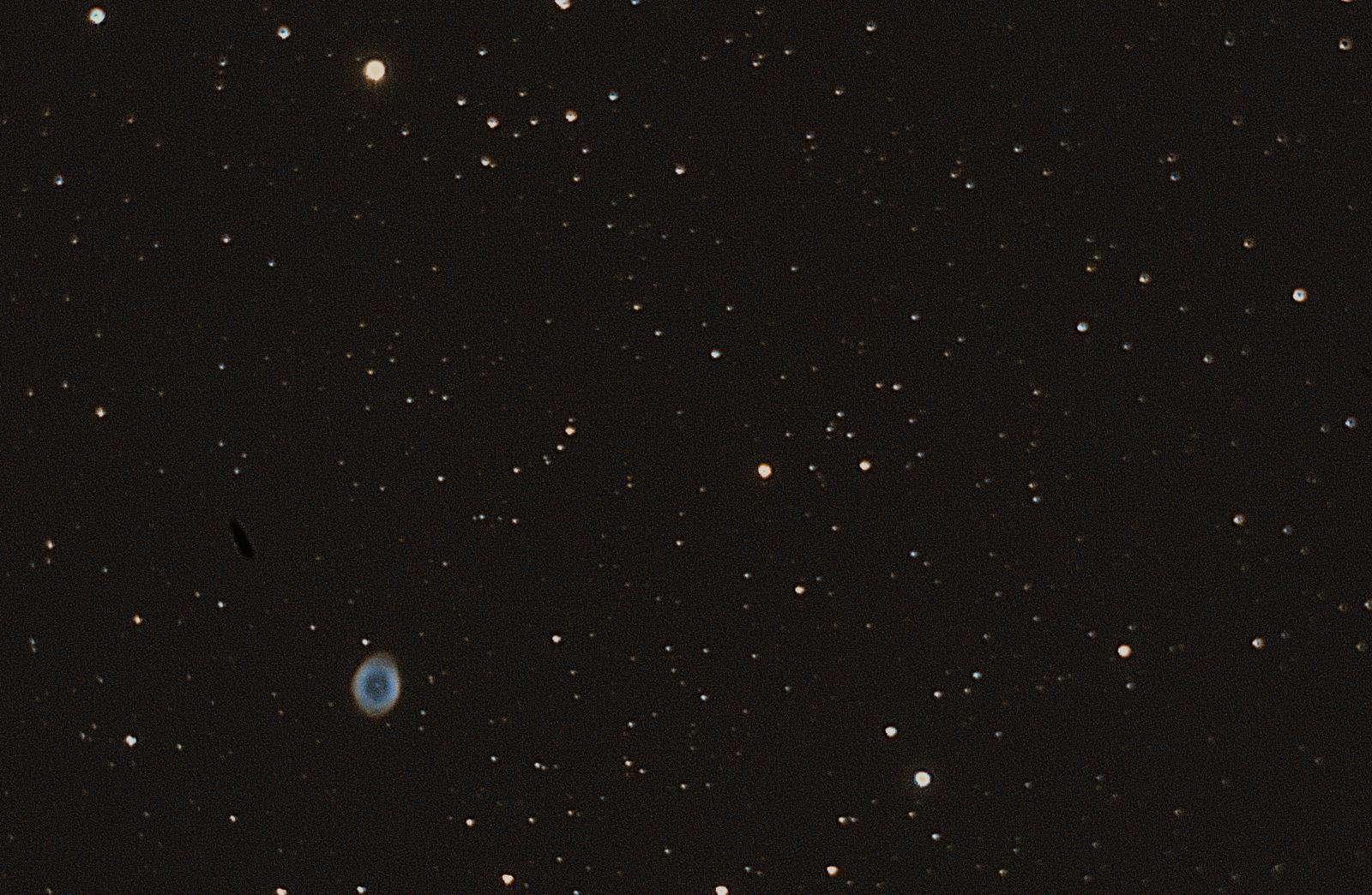

voila a partir de mes 3 stacks ce que david a pu me faire (il va m expliquer sa methode plus tard)
2124476453_WhatsAppImage2020-08-22at22_05_14.thumb.jpeg.a635baf52d25e05c79262a765bc01ee5.jpeg1784573752_WhatsAppImage2020-08-23at09_08_26.thumb.jpeg.a1ee107b2c8f7198481558634c6e896b.jpeg637017624_WhatsAppImage2020-08-23at09_08_30.thumb.jpeg.1b356daba561e31db3291654c30c9e2f.jpeg
