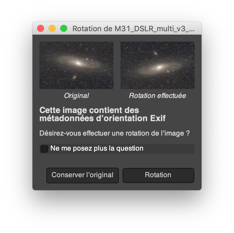

keymlinux Posté 25 août 2020 Posté 25 août 2020 (modifié) Bonjour, Depuis que je suis passé à la version de DEV 0.99.4 de Siril, si j'exporte en TIF puis ouvre l'image avec GIMP, ce dernier me signale que l'image comporte des infos d'orientation et me propose d'ouvrir l'image avec ou sans rotation (une bascule verticale en fait, voir capture ci-dessous). Je n'avais pas cela avec Siril 0.9.12, mais dès lors que Gimp me propose le choix c'est OK. Pour les autres softs par contre, je pense que selon le logiciel utilisé peut ignorer ou au contraire appliquer les consignes de rotation sans demander à l'utilisateur. Modifié 25 août 2020 par keymlinux orthographe
lock042 Posté 25 août 2020 Posté 25 août 2020 Je suis au courant de ça. C'est comme si certains softs ignoraient un tag tiff.
lock042 Posté 25 août 2020 Posté 25 août 2020 Il y a aussi un soucis de profil ICC apparemment avec les TIFF 32b. Bref, je les ai mis vite fait pour faire plaisir à @Colmic et ca créé plus de soucis qu'autre chose :).
lock042 Posté 25 août 2020 Posté 25 août 2020 Il est marqué ici : https://awaresystems.be/imaging/tiff/tifftags/orientation.html que bcp de soft ignore ce tag .... C'est bien dommage.

FalCT60 Posté 26 août 2020 Auteur Posté 26 août 2020 (modifié) Voilà, les dev sont déjà au courant et, ainsi que je l'ai déjà écrit, opérer une bascule verticale n'est pas plus gênant que cela lorsqu'on s'y attend. Pour le reste, du moment que ce sont les autres logiciels qui ne respectent pas les préconisations, rien ne coûte de le signaler aux dev concernés. Pour ce qui est du libre, la plupart sont à l'écoute et sont contents lorsqu'on leur signale quelque chose qu'ils n'avaient pas envisagé. Pour les commerciaux, c'est une autre histoire ; mais, là aussi, charge à ceux qui les ont achetés de faire remonter. Ou pas. Tant que j'y suis : quelqu'un par ici a déjà signalé ce problème aux dev de Krita et ImageMagick (histoire de ne pas faire doublon) ? Le 25/08/2020 à 19:50, lock042 a dit : Ca sera corrigé pour la v1 Voir davantage Faudrait juste m'expliquer pourquoi tu devrais corriger quelque chose qui est correct et qui respecte les normes... ------- .../... ------- Nouvel ajout ---------------- Bien, je viens de me rendre compte que Siril se comporte de la même manière : un Tiff exporté depuis Siril et ultérieurement rechargé s'afiche inversé verticalement ! 🤣 Même si je doute de l'utilité de cette manœuvre, ça ne m'en laisse pas moins perplexe... Modifié 26 août 2020 par FalCT60
lock042 Posté 26 août 2020 Posté 26 août 2020 Le 26/08/2020 à 12:10, FalCT60 a dit : Faudrait juste m'expliquer pourquoi tu devrais corriger quelque chose qui est correct et qui respecte les normes... Voir davantage En fait j'utilisais un tag tiff que personne ne semble utiliser. J'ai donc viré et j'écris les pixels à l'envers par conséquent. Le 26/08/2020 à 12:10, FalCT60 a dit : Même si je doute de l'utilité de cette manœuvre, ça ne m'en laisse pas moins perplexe... Voir davantage La beauté de la chose est qu'on utilisait pas le tag tiff en lecture, car ... pas hyper nécessaire ds notre situation. Bon, maintenant ca sera reglé comme j'ai dis.
