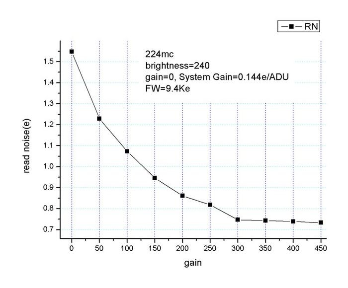

Plutôt aux alentours de 200/300 de mémoire avec cette caméra.

Ah oui je ne disais pas ca pour chercher mais plutôt pour imager. Voir graphiques
image.png.66524155d2e8816dfce0aedbf2609a0c.pngimage.jpeg.83b0b8f71f97bb881d03362bfb9bb493.jpeg

pareil pour moi plutôt 300 parfois un peu moins, mais 200 minimum.
temps de pose 3s max. mais ça dépend de la température.
En fait tu gagne à augmenter tant que le bruit thermique ne domine pas le bruit de lecture nettement. 3,5x plus est un bon compromis entre bruit sur l'offset et bruit sur une brute.
Par contre on perd sur la turbulence en augmentant Donc on perd l'intérêt des poses courtes. c'est pour ça que 3s max est pas mal
