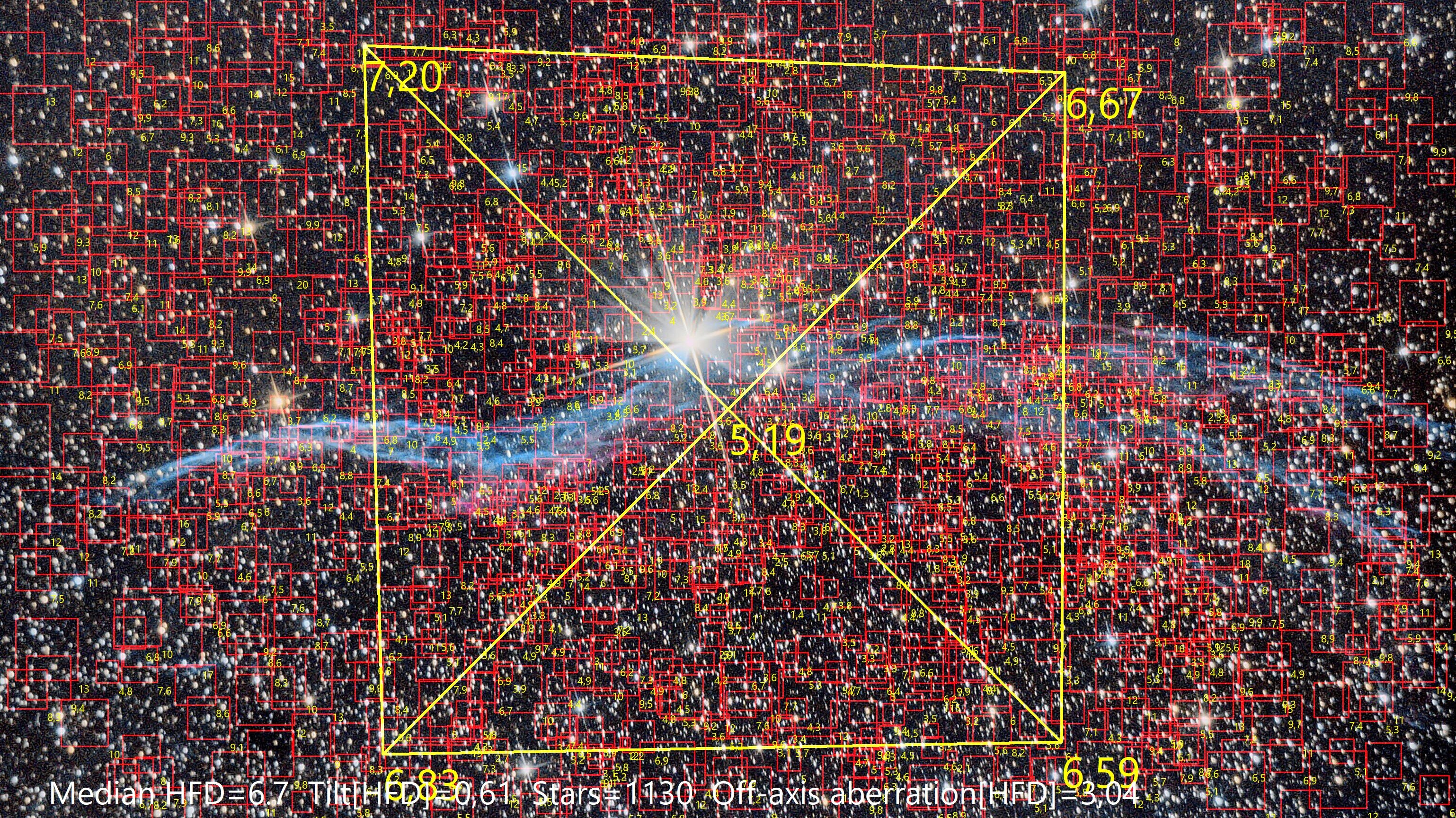

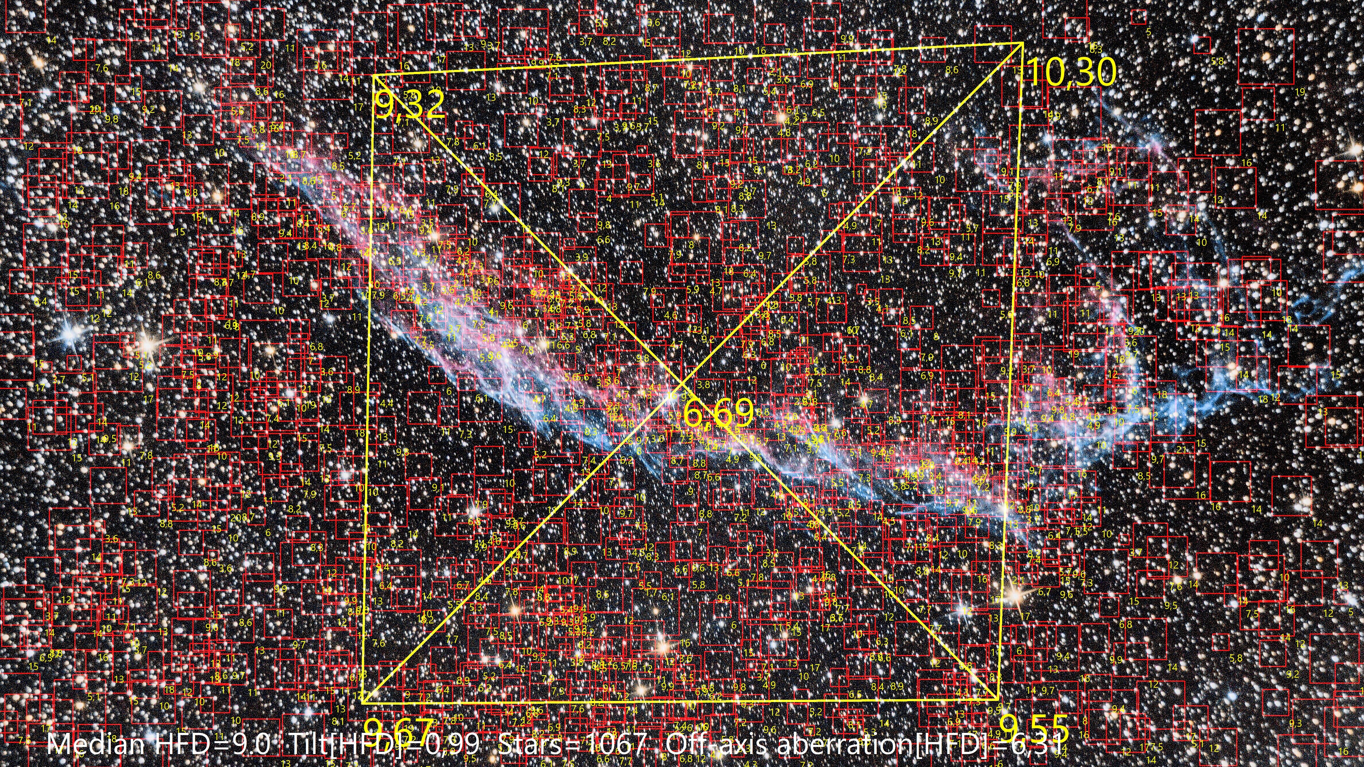

Pour confirmer, voici l'analyse effectuée avec ASTAP. (Je ne fais pas le Kéké, c'est @La Louche du Nord qui me l'a fait découvrir, car je suis loin de faire des photos parfaites :)) 🤗
Donc confirmation pour les 3 améliorations a apporter, plus du Tilt ;)
Modifié par PH1L1PP3
 Ah mais c'est exactement ce qu'il me faut, je suis en plein dedans, backfocus, tilt.. faut que j'essaie.
