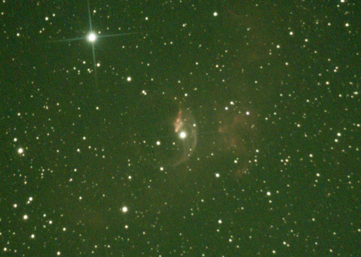

Nébuleuse de la bulle ngc7635 : 26x15s :

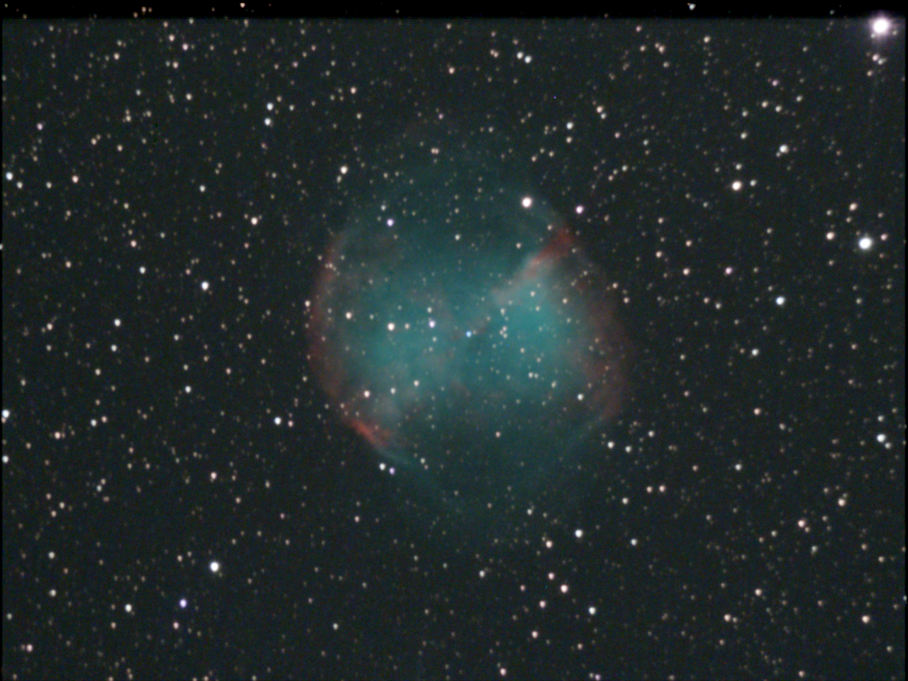

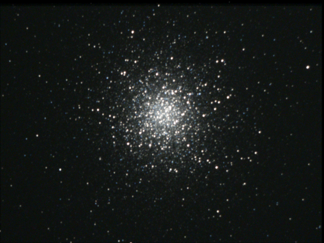

M27 : 30x15s :
M13 : 13x15s :

Ca marche pas mal effectivement !
Tu as un léger défaut de suivi (on le vérifie à la présence des bordures noires sur tous tes stacks). Ce n'est pas un problème en soi quand la pose individuelle est suffisamment courte, mais il me semble que tes étoiles sont allongées dans même sens que ce décalage d'empilement (particulièrement sur NGC 7331). Et là, ça veut dire que tu perds des détails dans chaque prise, ce qui est dommage car on sent que ton combo tube-caméra peut donner une belle définition.
Comment fais-tu ta mise en station polaire ? De visu au chercheur ? Un fois le réducteur arrivé chez toi, tu pourrais tester la fonction de Sharpcap, qui marche pas mal et permet un réglage correct.
Effectivement à un défaut.
C'est bizarre car je fais la mise en station avec le polar align sur Sharcap avec la caméra dans le chercheur.
Il faut que je refasse des essais.
Il faut prendre le polar align de SC pour ce qu'il est (ou devrait être) : une façon de dégrossir l'alignement, surtout avec des montures un peu légères comme la HEQ5 (ou l'AVX, que j'ai et qui est un équivalent en termes de charge). Mais ce n'est jamais parfait : tu peux faire le test, fignoler ton Polar Align jusqu'à ce qu'il dise "Excellent". Puis recommencer... et il y a toutes les chances pour que cette fois-là ça ne soit plus "Excellent" mais juste "Good". Voire "Fair".
  Le 19/09/2020 à 21:03, Augustin86 a dit :
Ah mince, j'étais persuadé que l'outil était précis, dommage.
L'outil de phd2 est-il plus fiable ?
Voir davantage
Les deux sont précis, mais très dépendants de la qualité de ta monture. Si tu as une EQ8 construite comme un tank, tu seras plus précis dans l'alignement qu'avec une AVX / HEQ5 qui va forcément un peu bouger selon l'orientation du tube et son poids.
J'utilise indifféremment les deux, selon l'endroit d'où j'observe (balcon orienté sud -> PHD2, colline avec vue un peu plus dégagé -> Sharpcap). Sharpcap est nettement plus rapide d'usage, PHD2 probablement un peu plus précis sans que ce soit le jour et la nuit non plus.

Un peu de VA dimanche soir pour tester la nouvelle venue, une lunette Williams Optics Megrez 90 Apo, en attendant de faire de la photo (il me manquait une bague)
Donc Lunette D 90 + QHY5III224  + red focale TS x0,5.
Stacking de pauses de 30 s avec Sharpcap :

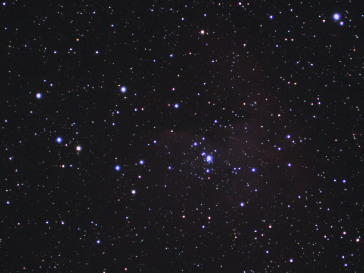

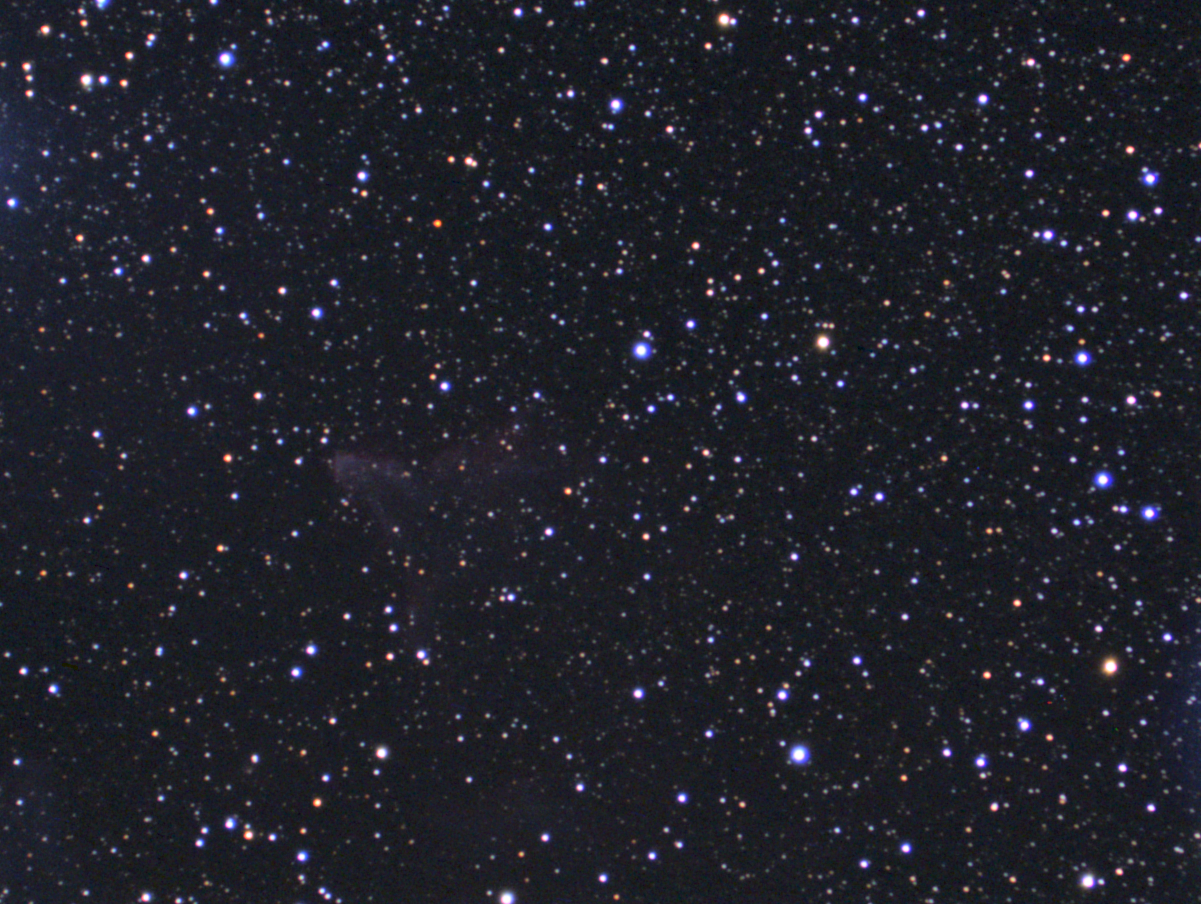

IC 63 : 360s un peu faiblard
IC63_12x22_05_34_Total360s_WithDisplayStretch.png.47f4e076380cab5084b3d1c791dc8bf6.png
IC1590 Pacman : 750 s
556865122_IC1590PACMAN_25x22_45_25_Total750s_WithDisplayStretch.png.6693d7aa9f4770551e89a5ffb01b20ce.png

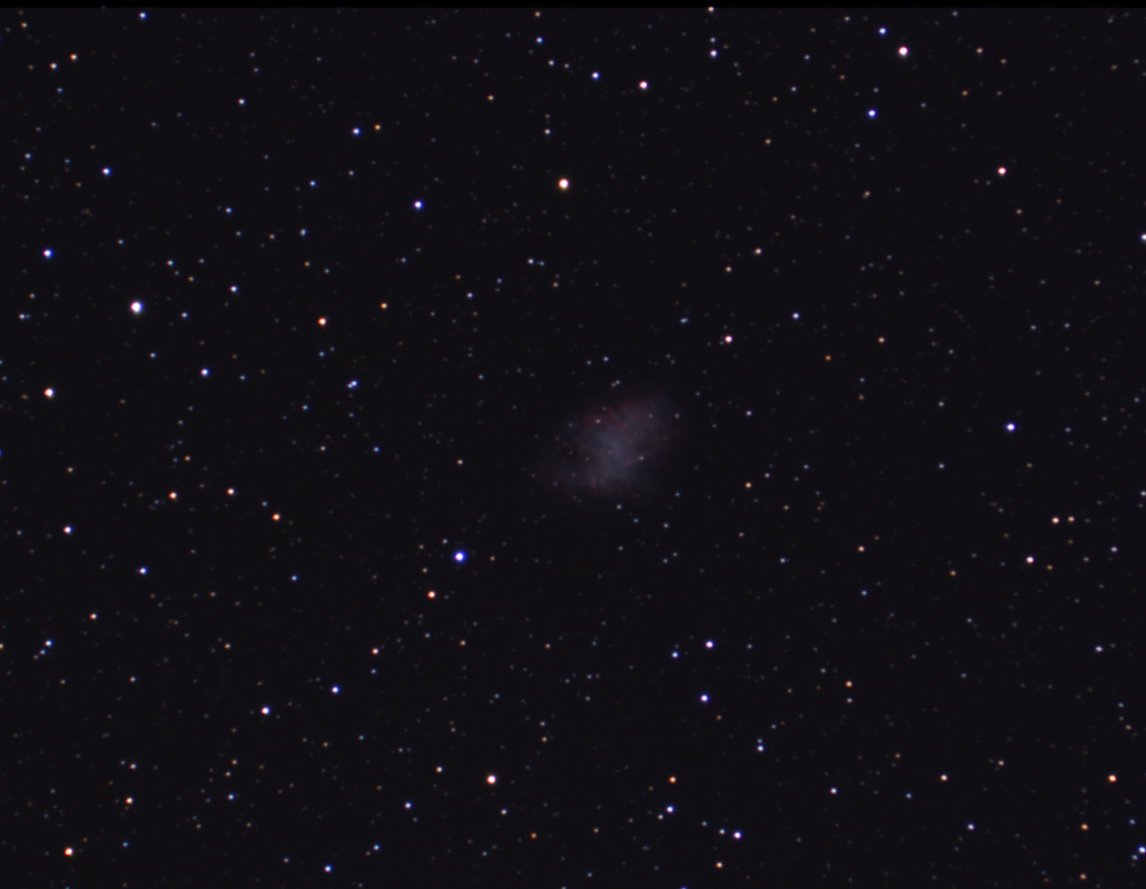

M1 : 2130 s
M1_142x20_59_39_Total2130s_WithDisplayStretch.png.e9c30e160e8296ac81c2603f4d9239a1.png

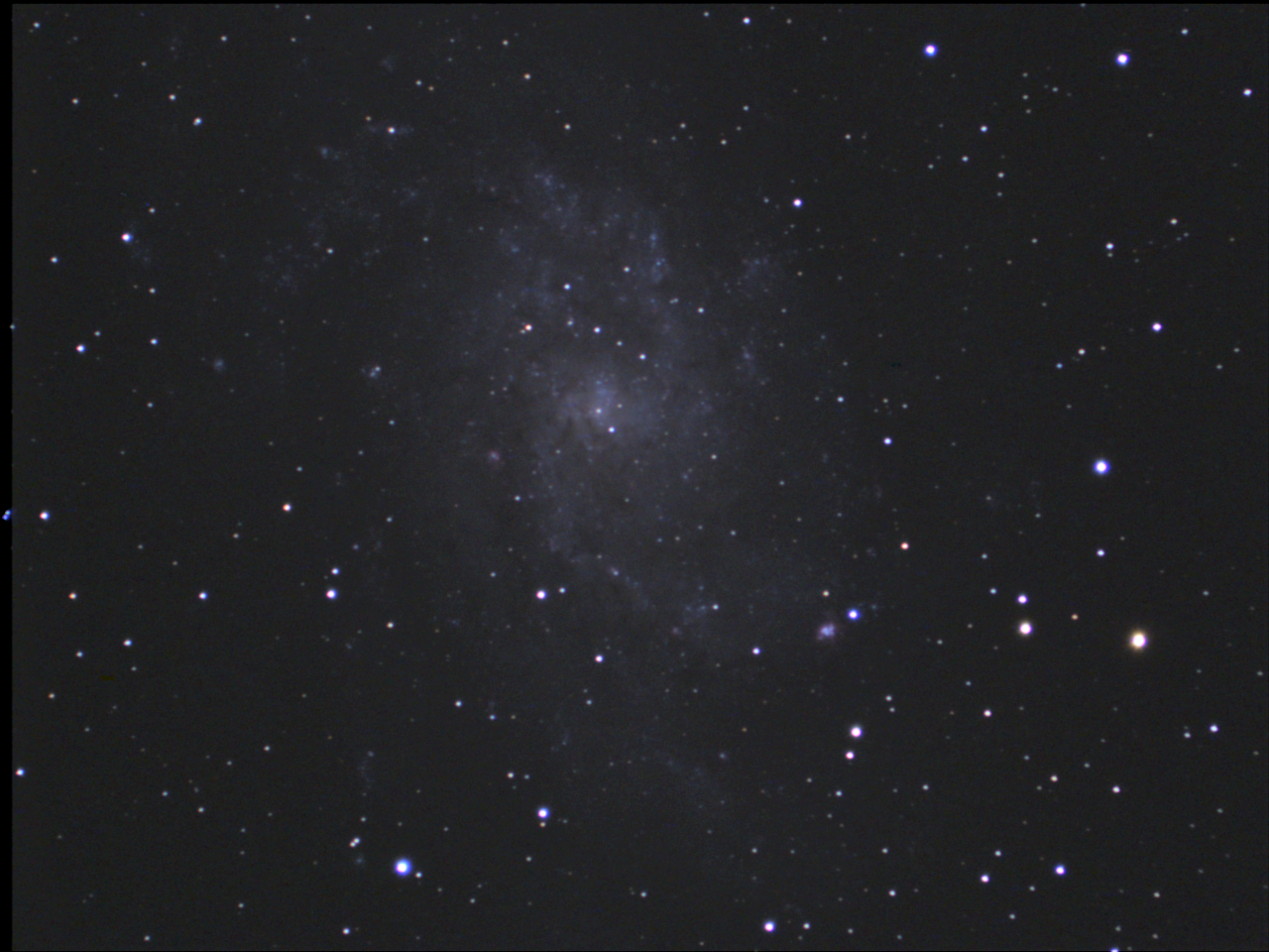

M33 : 570 s
M33_19x21_52_42_Total570s_WithDisplayStretch.png.5d76918f3d34b6924af100caa9cad72c.png

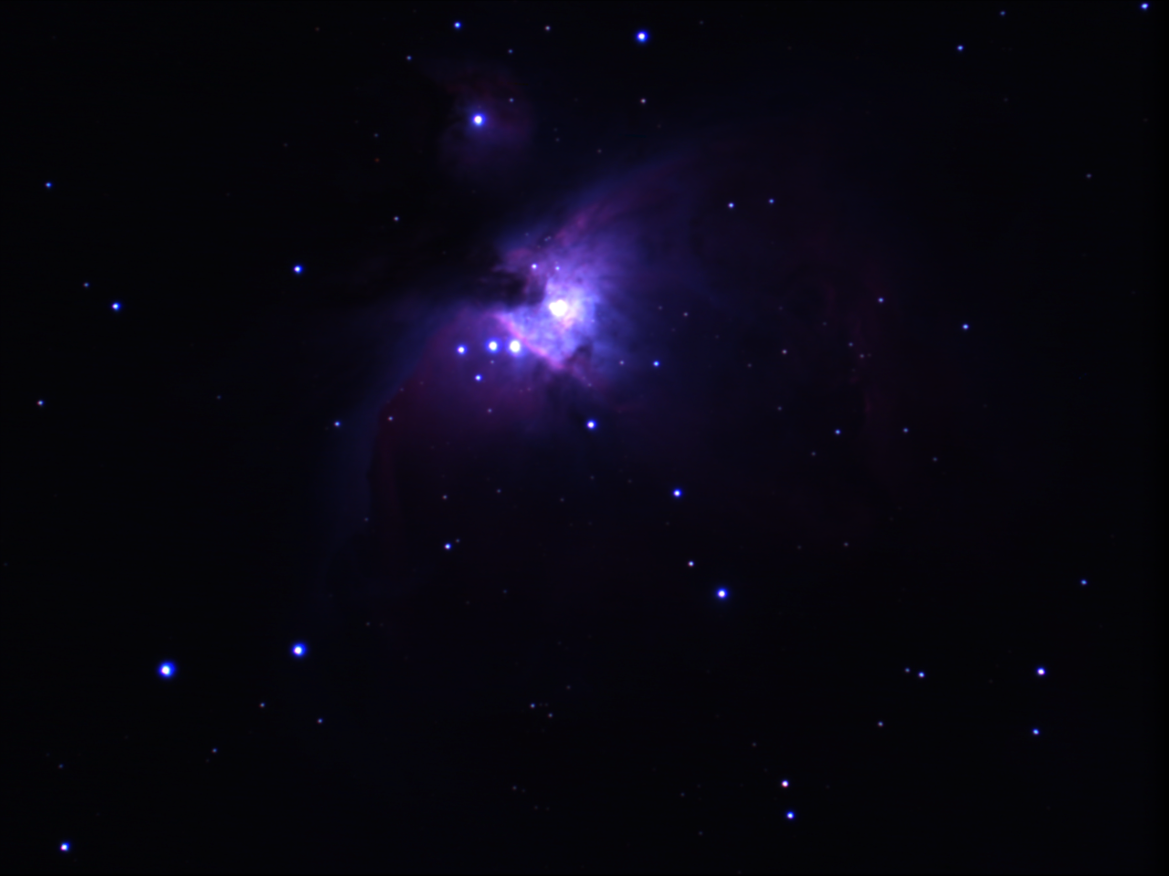

M42 : 340 avec pause de 10s
M42_85x21_27_25_Total340s_WithDisplayStretch.png.c67f10f5df900f347cd2c0eef9a6a070.png

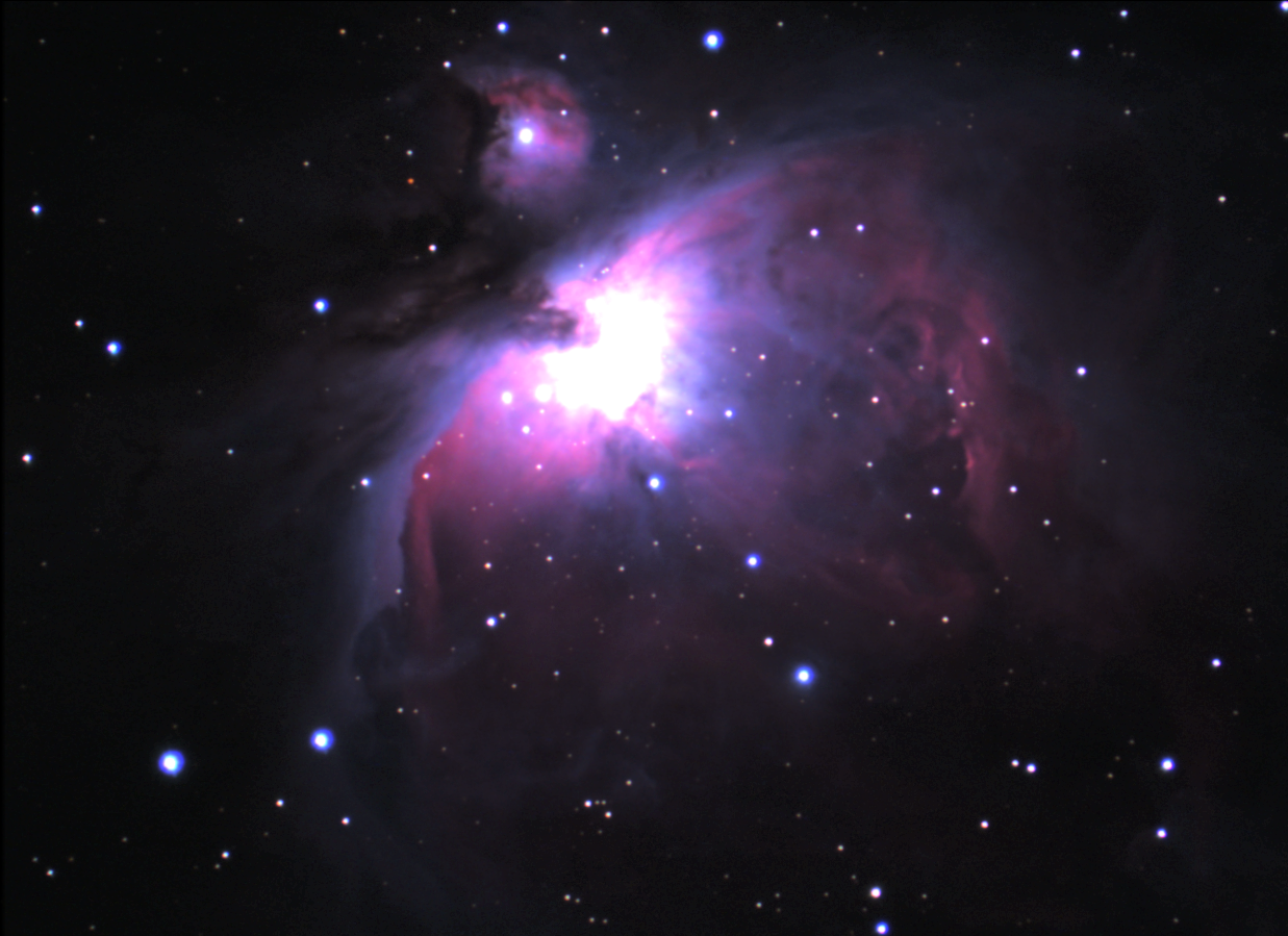

M42 : 530 s avec pauses de30s

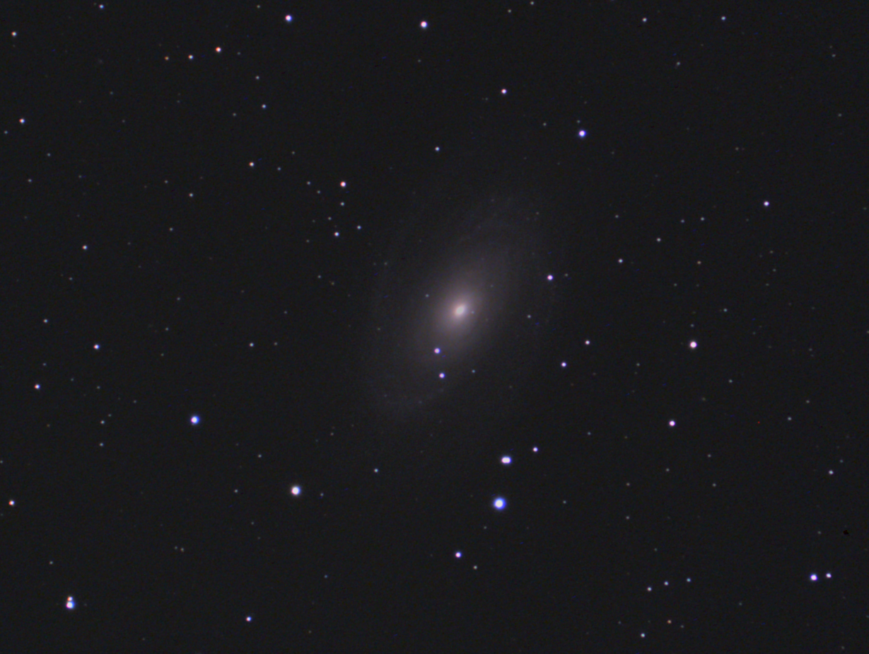

M81 : 210 s

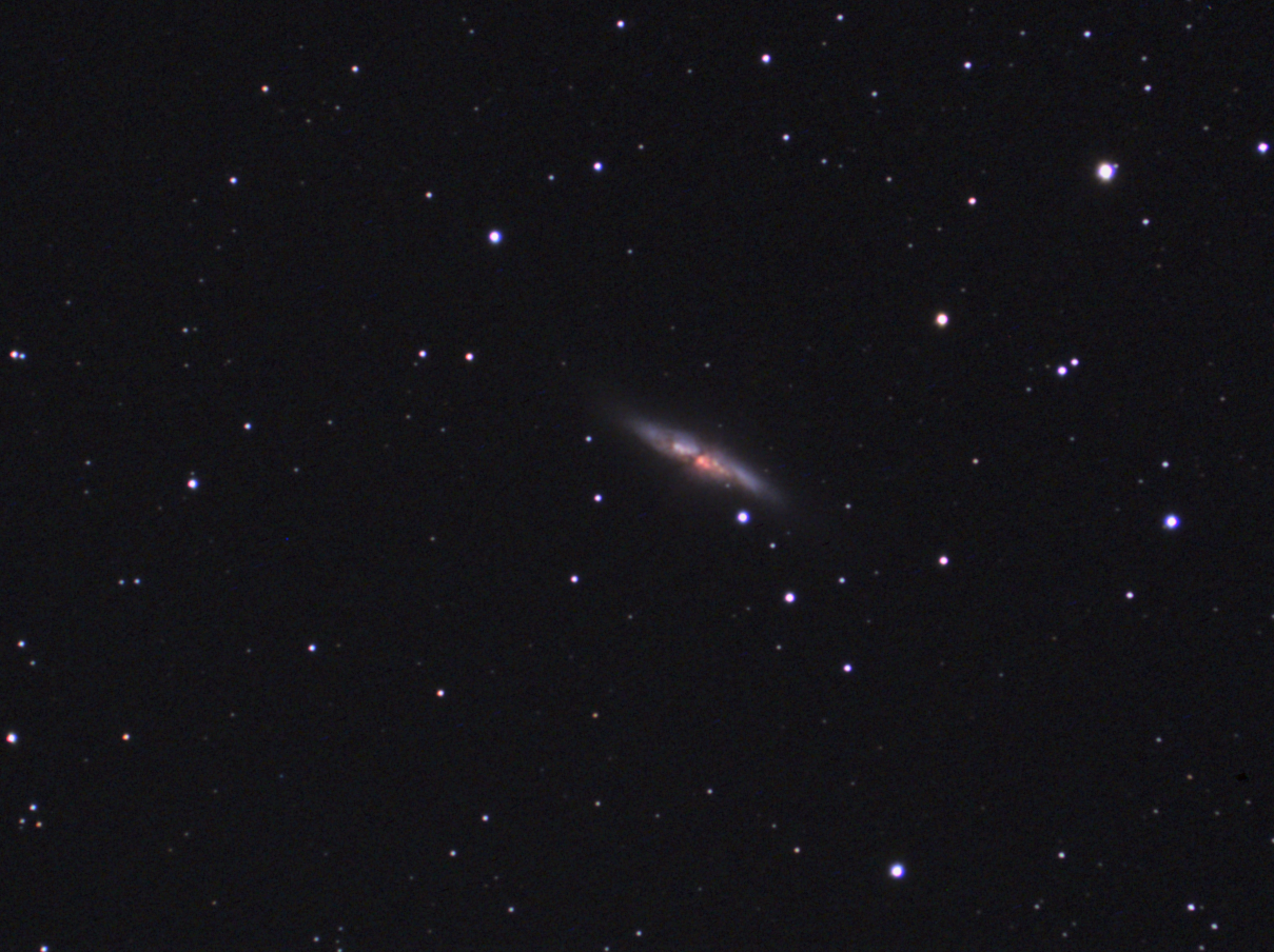

M82 : 360s
M82_12x23_09_53_Total360s_WithDisplayStretch.png.5f2ec8637205ccc2ddb79ff03d46b917.png

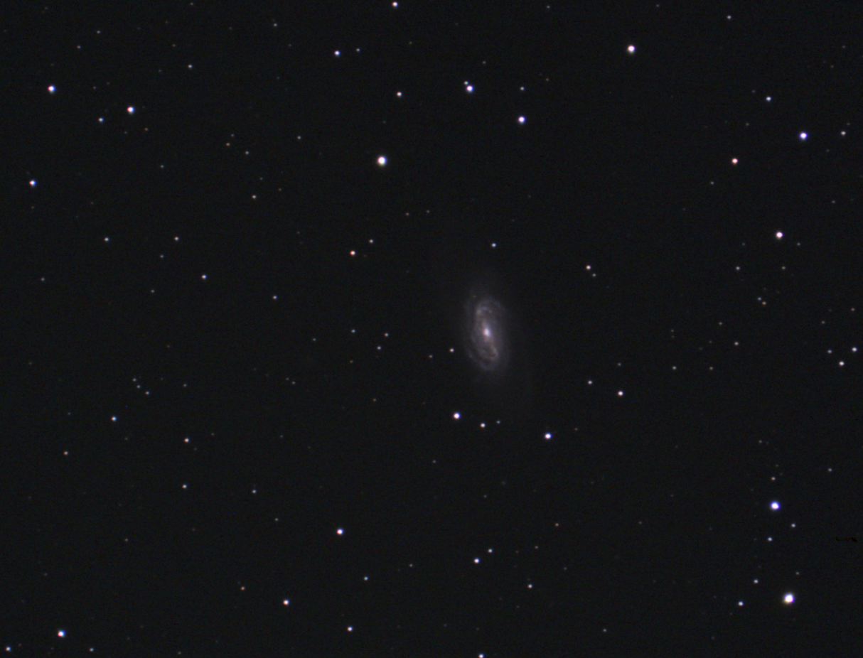

Et pour finir NGC2903 : 690 s
NGC2903_23x23_28_32_Total690s_WithDisplayStretch.png.077030a396865842f7f94146ad78b23a.png

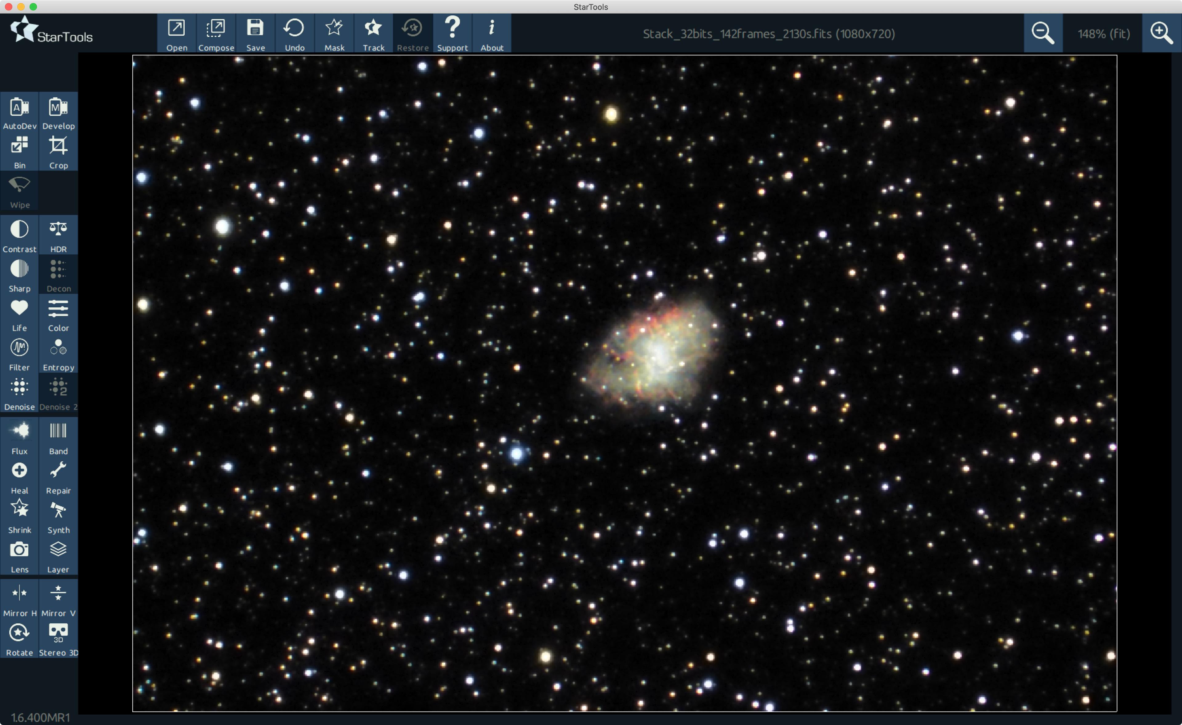

Globalement satisfait de cette séance glaciale avec cette lunette, j'ai hate d'essayer en longue pause avec l'APN, et un jour une caméra refroidie...

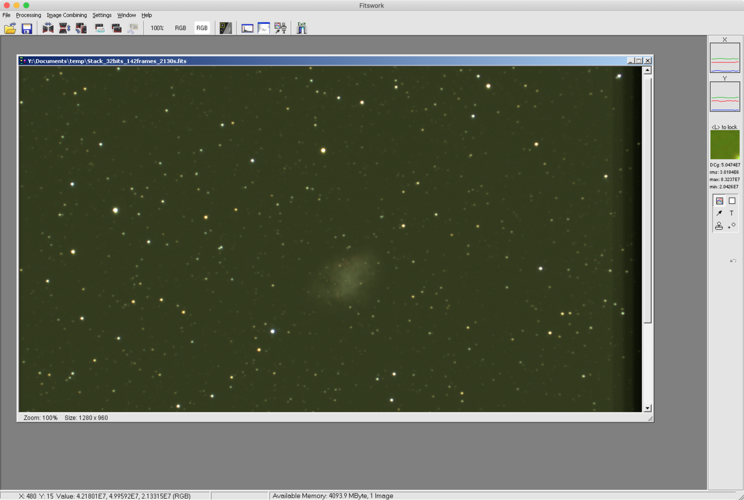

Par contre, j'avais aussi enregistré les image en 32 bits FITS pour les traiter un peu mais lorsque je les ouvre avec SIRIL, je n'ai qu'une image noire.
Je mets un fichier après, pouvez vous tester ?
Stack_32bits_142frames_2130s.fitsFetching info...
Merci à tous pour vos commentaires / conseils
Augustin
Ton FITS s'ouvre en tout cas sans souci dans FITSWork
Il s'ouvre aussi dans Startools (et rend pas mal avec quelques traitements en mode auto-auto-auto)

C'est peut-être la version de Siril qui déconne.
Augustin
Merci, mais je suis un peu largué là.
J'ai utilisé la version 3.2.6383 de sharpcap
Comment je peux faire pour afficher l'image dans Siril ? J'utilise la version 0.99.4

  Le 12/01/2021 à 20:31, Augustin86 a dit :
Merci
Voir davantage
C'est déjà une version plutôt "ancienne" de SC. Il arrive qu'il sorte une version par semaine voire plus. Pense à la mettre à jour...

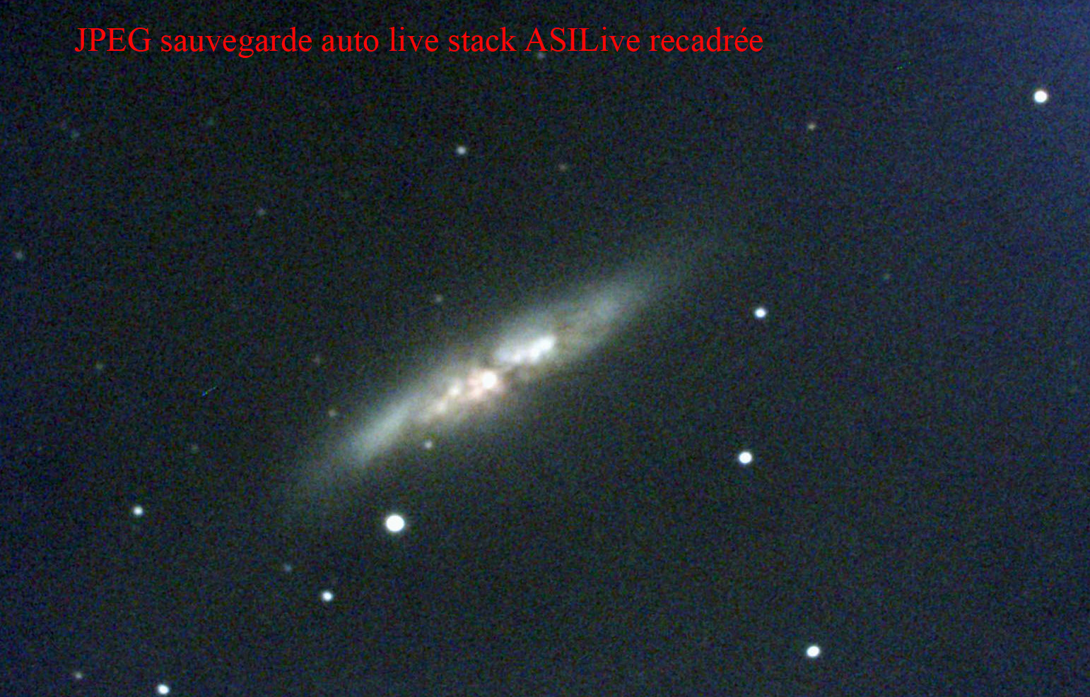

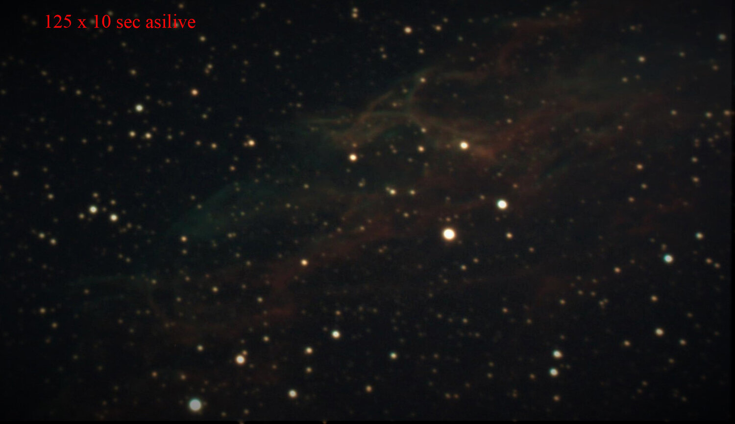

Petit exemples ci joint suivi pas encore au top et ca mérite une collimation, opération simple avec mon 6se ou le haut du tube se retrouve max à 1,70, c'est une autre histoire avec le secondaire du c9 à 2m faut être motivé.
juste 4x30s sur m82 et 125x 10s sur le voile
