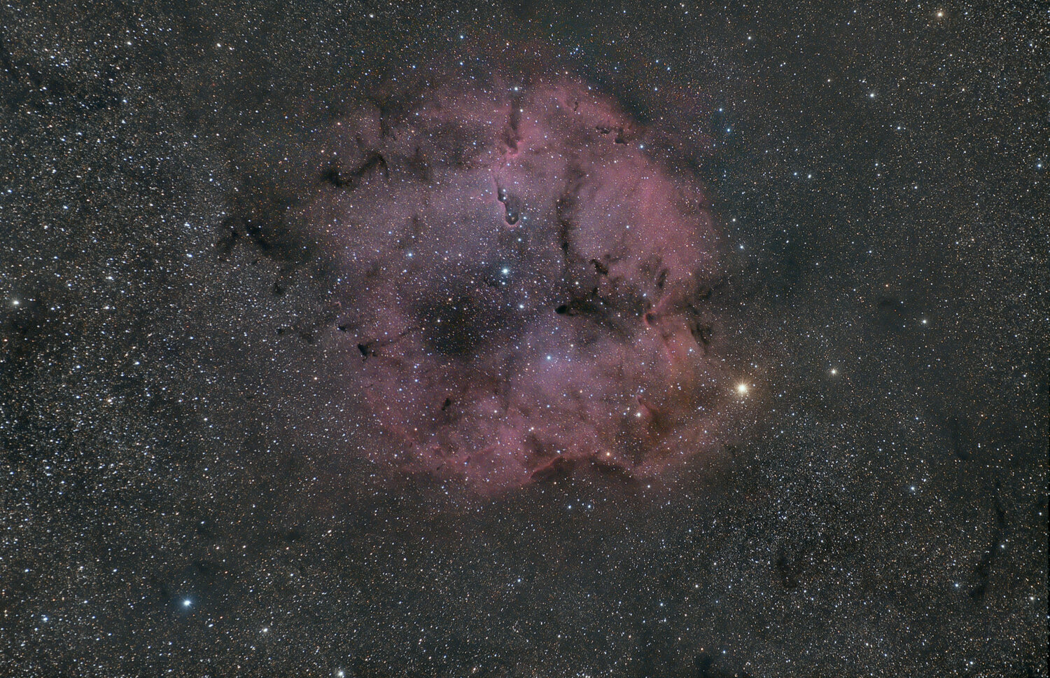

Salut !
A mon tour de tirer le portrait de IC1396, la nébuleuse de la trompe de l'éléphant ! Ou celle de la tête de bélier si j'en crois madame ! 😆
Cible pas facile à révéler sans couche Ha. J'ai peur d'avoir un peu trop tiré sur les curseurs. Aussi malgré une réductions d'étoiles, je trouve toujours qu'il y a un sorte de bouillis d'étoiles en fond, si z'avez des tips pour réduire ça à la prise de vue ou au traitement, je suis preneur! 1f642.png:)
J'ai ajouté le fit en sortie d'empilement si jamais le coeur vous en dit, je suis curieux de voir ce qu'il est possible de faire avec la sortie d'empilement.
J'ai malheureusement un problème astigmatisme sur l'objectif dans le champ à droite, va falloir que je me penche là dessus pour corriger le champ.
Toute critiques pour m'améliorer est la bienvenue ! 1f642.png:)
Exif : 254x60", iso 1600, 200mm f3.2, Canon 600Dp, Star adventurer.
A très vite dans le cygne ;)
r_IC1396_09_et_12_09_2020_light_stacked.fitFetching info...

Le champ est très sympa! Effectivement, je pense que tu as un peu trop poussé sur les curseurs et la saturation. Après, je pense qu'il n'est pas facile de traiter les images d'objectifs; peut-être fermer à 4 pour réduire la luminosité des étoiles et améliorer le piqué?

J'ai tenté de traiter ton fit avec pixinsight...pas facile! 😱
Ton canon est-il défiltré? je suis étonné qu'avec autant de poses, la nébuleuse reste si pâlotte après le TTT sous pix. Je suis du coup passé ensuite sous Gimp pour "l'éclairer" un peu.
Du coup, je me demande si je ne suis pas moi aussi allé un peu fort sur les curseurs😅
...il faudrait y passer plus de temps pour optimiser les réglages, mais dans les grandes lignes, une idée de traitement pour améliorer le résultat final.
Traitement APP (retrait des gradiants / pollution lumineuse et calibration des étoiles) , le reste dans Photoshop.
Pour l'effet "bouillie" au niveau de tes étoiles, il faut que tu améliores ton suivi et que tu corriges les problèmes cotés train optique, avant de compter sur la réduction d'étoile

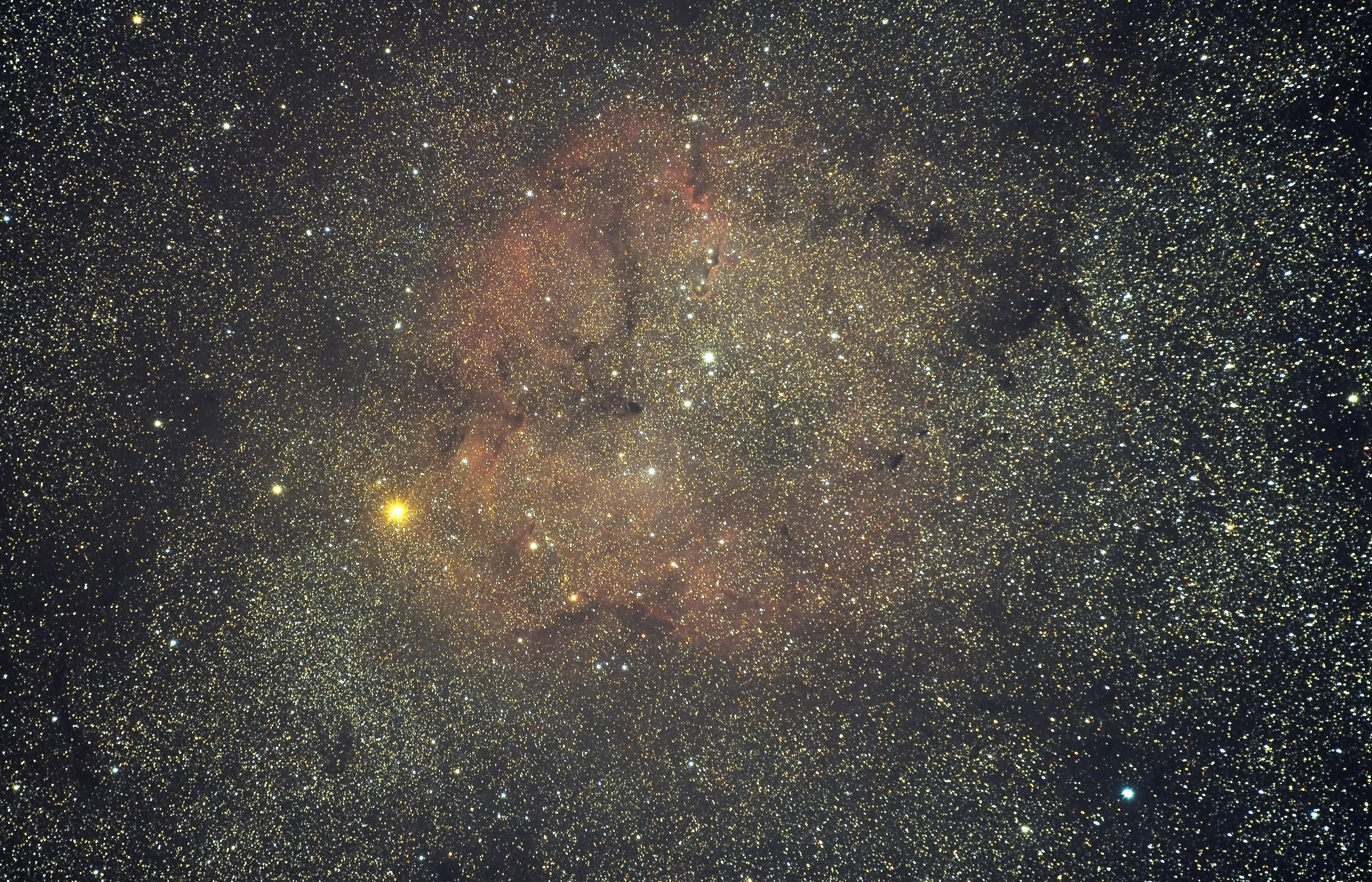

Je me rend compte de la marge de progression en TTT que j'ai 😅. En voyant ton image, je me rend compte du problème de gradient que je n'ai pas retiré; et le manque de réduction des étoiles.
Par contre, je n'arrive pas à comprendre comment tu obtiens la couleur de la nébuleuse, ainsi que que le renforcement des nuages obscurs. As-tu modifier la colorimétrie de l'image empilée? car la RVB ressort bien pâlotte.

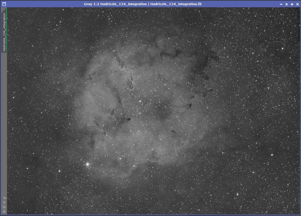

EQ6R + Asi 294 (plutot que la 1600 car le capteur est plus sensible et les pixels un poil plus gros ce qui aide en général pour le signal par pixel, le guidage etc) + filtres (ZWO pour le Ha et le S2 mais jamais le O3 qui est une daube sans nom mais de manière générale les astrodons ou les chroma sont tops).
un exemple à la 1600 sous un ciel arch-pourri (lumières de Paris) en 154* 180s avec le ZWO Ha (fit de sortie)

Rien de particulier coté traitement.
  • Retrait de la PL et neutralisation du background dans APP, (ce qui se fait de mieux en ce moment...mon avis perso), qui permet de partir sur une base qui aura conservée toute sa dynamique
  • Montée d'histogramme dans PS / équilibrage de la BdB
  • Création d'une luminance en récupérant ce qu'il y a de mieux  sur les 3 couches, en accentuant au max, tout en essayant de ne pas trop faire apparaitre d'artefact en tout genre
  • Pour la couleur, passage en l*a*b* pour gagner en saturation sans faire monter le bruit, vibrance et correction sélective en rvb...enfin je crois, je l'ai fait en déjeunant, et la tête dans le c*l:laughing:
  • Et une pseudo réduction d'étoile
20 min grand max, j'ai pas pris le temps de faire de masque et d'optimiser les réglages, pas de denoise, c'est pour cela que je pense qu'il doit être possible d'en sortir encore plus.

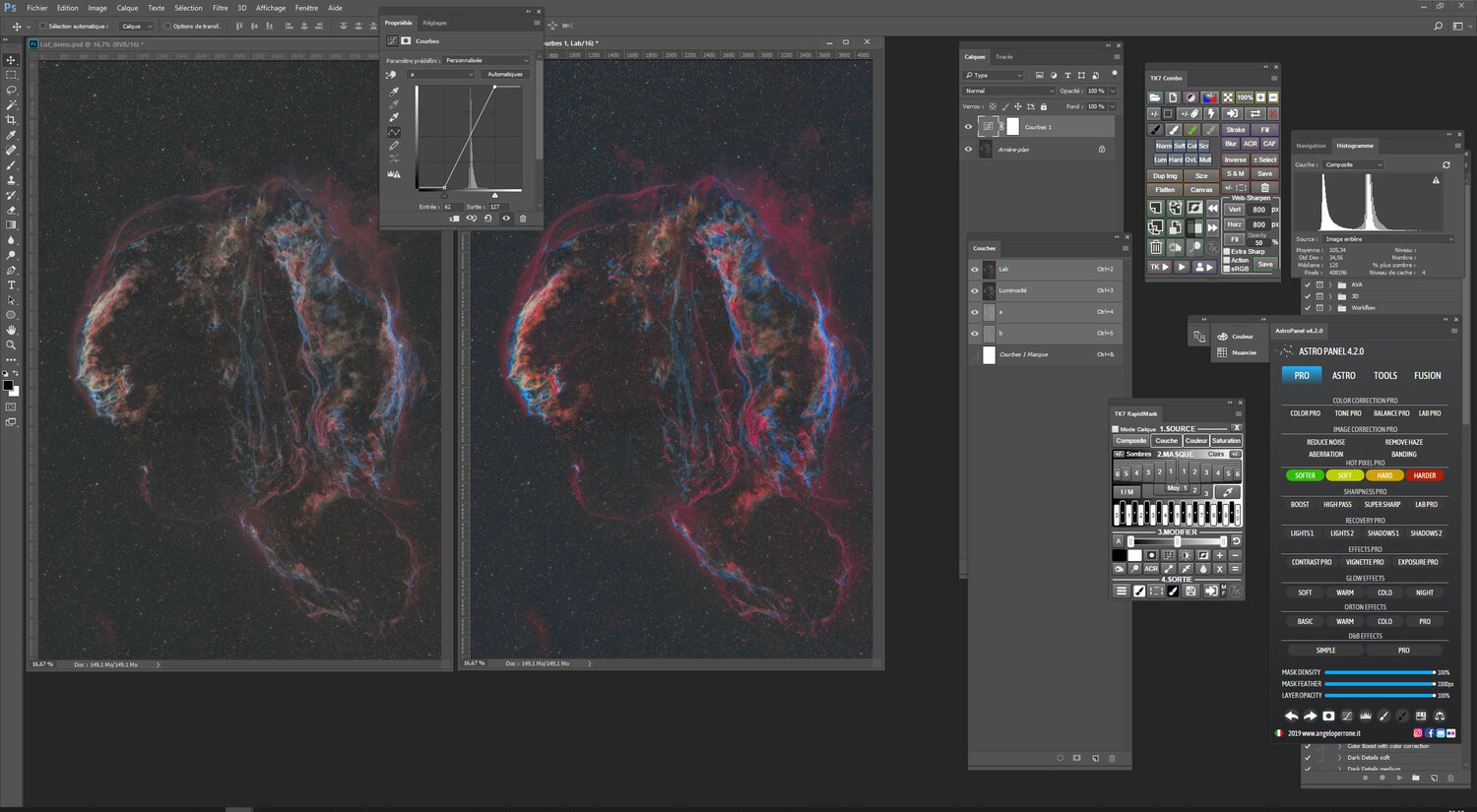

Deux exemples sur ma dernière capture des Dentelles que je trouvais fadasse :laughing:
Sur ton image l*a*b* tu appliques ce type de courbe sur les canaux a et b. N'hésites pas à pousser le réglage, et ensuite ajustes en baissant l'opacité du calque de réglage.

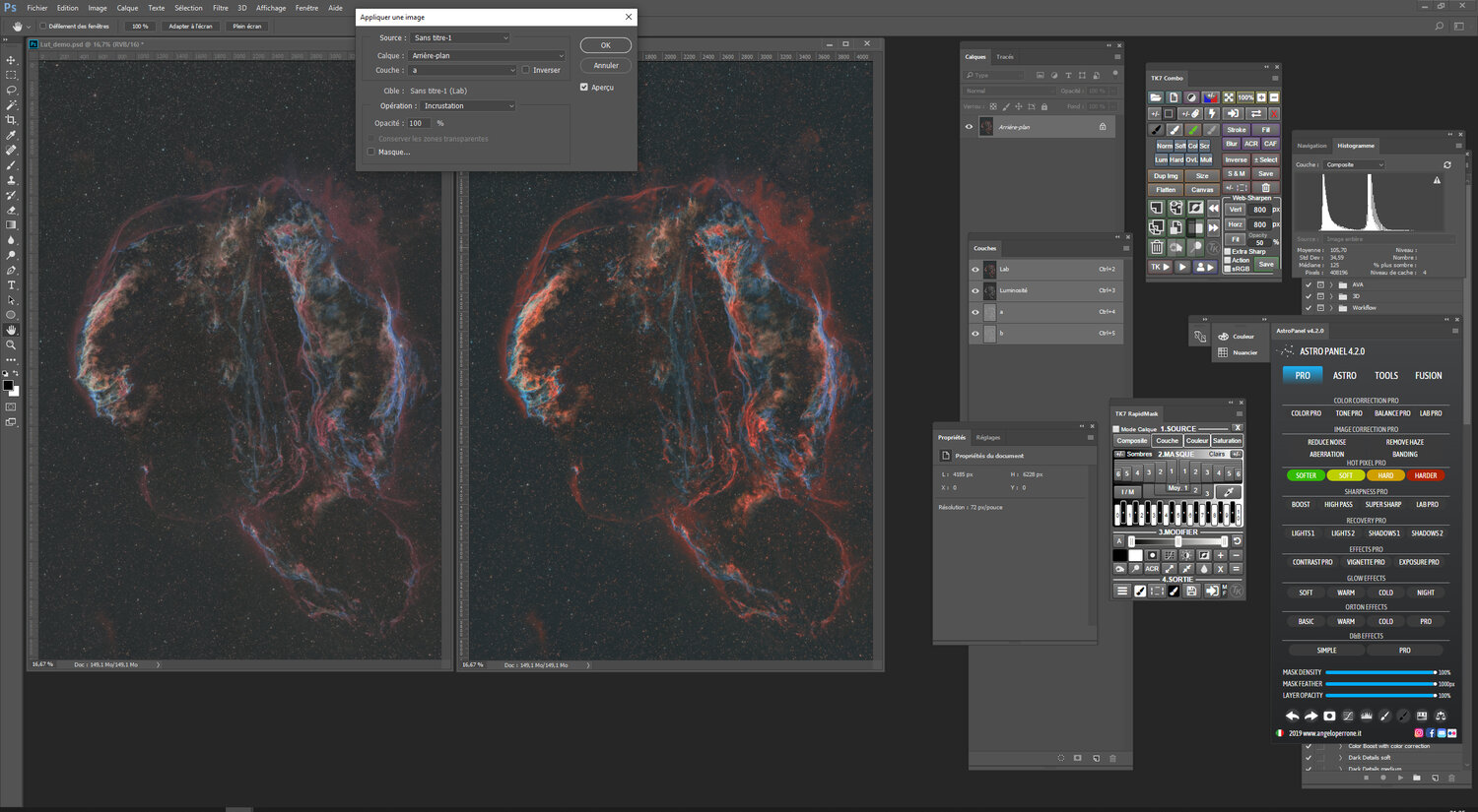

 Tu peux également utiliser "Appliquer une image" sur la couche a ou b en choisissant " incrustation " ou "lumière tamisée"

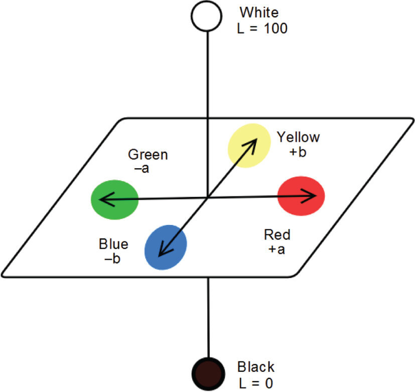

Il y a de nombreux avantages à travailler en l*a*b*, c'est pas pour rien que c'est le mode colorimétrique le plus utilisé dans l'industrie.
En astro ça marche plutôt pas mal pour la correction/ saturation des couleurs, suppression du chromatisme et atténuation du bruit.
Le mode l*a*b* représente sur trois axes  toutes les couleurs visibles par l'œil humain. le L pour la luminosité, le a du vert au rouge et le b du bleu au jaune.
Representation of the CIE L* a* b* color space. | Download Scientific  Diagram
Comme la couche de luminance est indépendante des couches couleur, tu peux modifier les couleurs sans toucher à la luminosité, et / ou modifier la luminosité (contraste, netteté) sans toucher aux couleurs.
Dans l'exemple que je t'ai donné, c'est de l'ultra basique,  les courbes représentées permettent simplement de saturer les couleurs (sans faire monter le bruit) et de garder un certain équilibre (les courbes a et b doivent passer par le centre de l'histogramme sinon tu vas dériver dans le rouge, le vert je jaune ou le bleu)
Pour aller plus loin, et pour chopper de belles couleurs en sho, hoo ou autre, il faut passer par des masques d'écrêtage pour faire du sélectif, et agir indépendamment sur les zones correspondantes au Ha, OIII ou SII.
