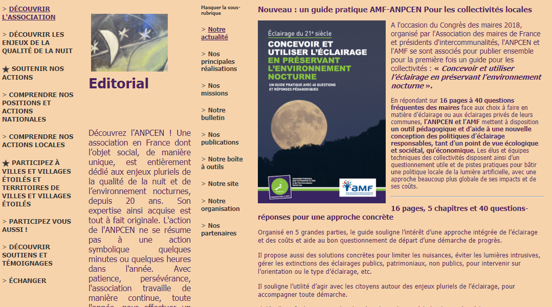

Connaissant l'existence de l'ANPCEN, je vois sur la page de garde un article qui dit :
Super me dis-je, je clique dessus pour télécharger le guide pratique et ça permettra d'avoir un support pour la discussion. Je tombe alors sur une page coincée dans un bandeau à droite (et oui je n'ai pas un écran 16:9 4K) :

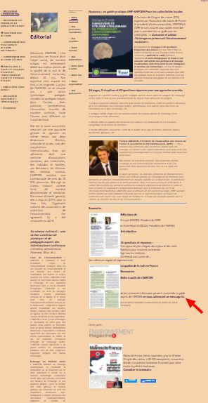

Mince toujours pas de lien pour télécharger le guide pratique. Je vois quand même plein de texte et même la photo et un laius de François Barouin et c'est par hasard, quelque part dans le texte, dans une rubrique "Sommaire" que je lis "les communes intéressées peuvent commander le guide auprès de l'ANPCEN en nous adressant un message ici" (j'ai mis la flèche rouge). En dessous un astérisque qui précise "les exemplaires disponibles seront adressés en priorité aux élus des communes". Pas de chance, j'en ai besoin ce soir et je ne suis pas un élu... et visiblement le guide pratique sera un document papier envoyé par la poste. Ca va être la poisse pour faire un Powerpoint avec ça d'autant plus qu'il est impossible de faire des copier/coller sur le site de l'ANPCEN (à part des copies d'écran).
En cherchant sur le site, je vois que c'est pareil pour la quasi totalité des documents, Il faut systématiquement demander et très peu sont disponibles en libre téléchargement. Donc n'ayant aucun support pour la réunion de ce soir, j'ai décliné l'invitation...
