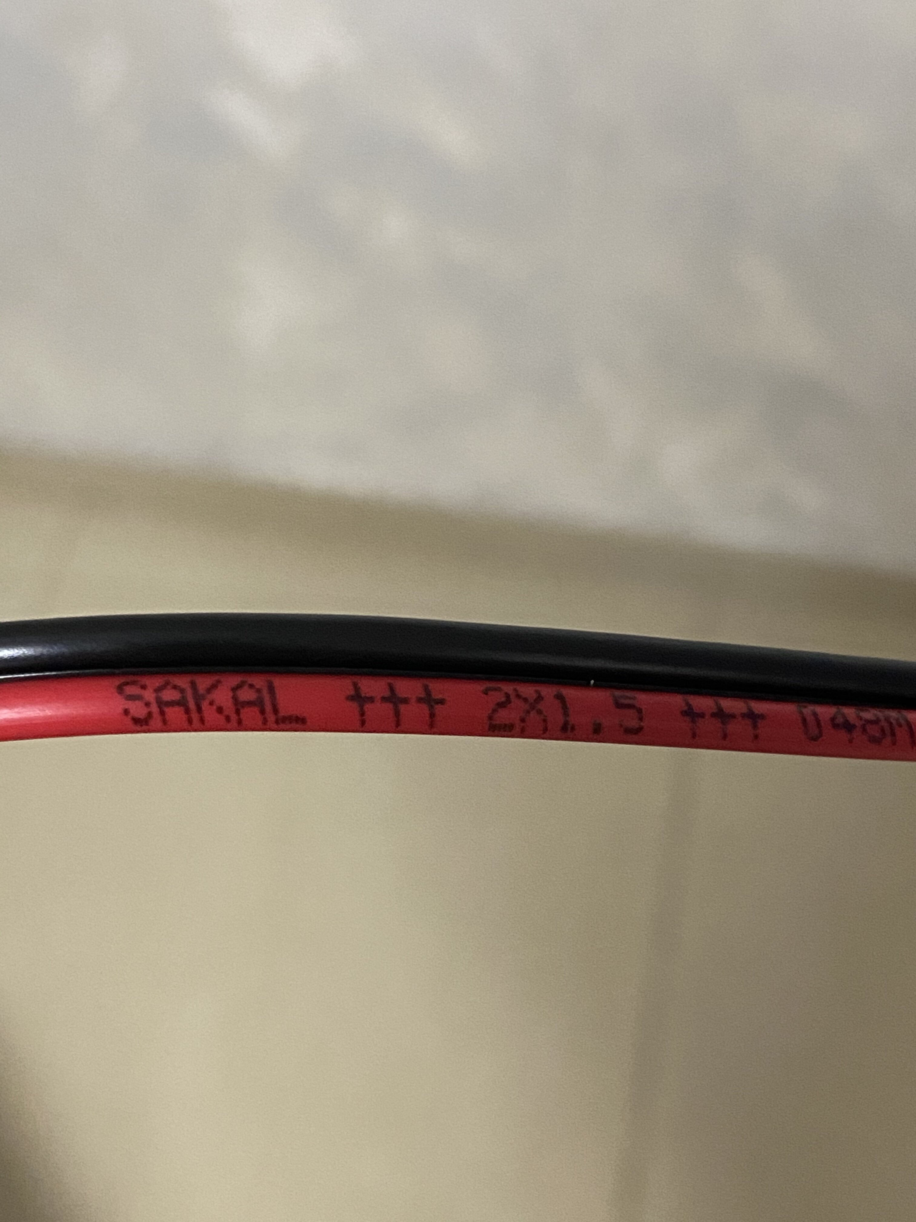

la je suis en pleine charge et je trouve que les cùbles reliés à la batterie chauffe pas mal à l entré du input(on peut difficilement tenir les cùbles à la main du fait de la chaleur) mais seulement sur les premiers centimÚtre,sinon le reste est froid.
j aurais des cĂąbles trop fin?
Modifié par Songokou6
Erreur
Il y a 16 heures, Songokou6 a dit :
L'intensité max admise dans un cùble c'est 5A par mm2.
Là tu as un cùble de 1.5mm2 et une intensité de 10A en charge.
CQFD. Change tes cùbles pour au moins du 2.5 carré.
Et si ça chauffe que sur les premiers centimĂštres, vĂ©rifie la soudure aux bornes du cĂąble du cĂŽtĂ© oĂč ça chauffe.

Pas de souci de ce cÎté là.
il y a 24 minutes, Colmic a dit :
Je vais courir le faireÂ đŸƒâ€â™‚ïžÂ
