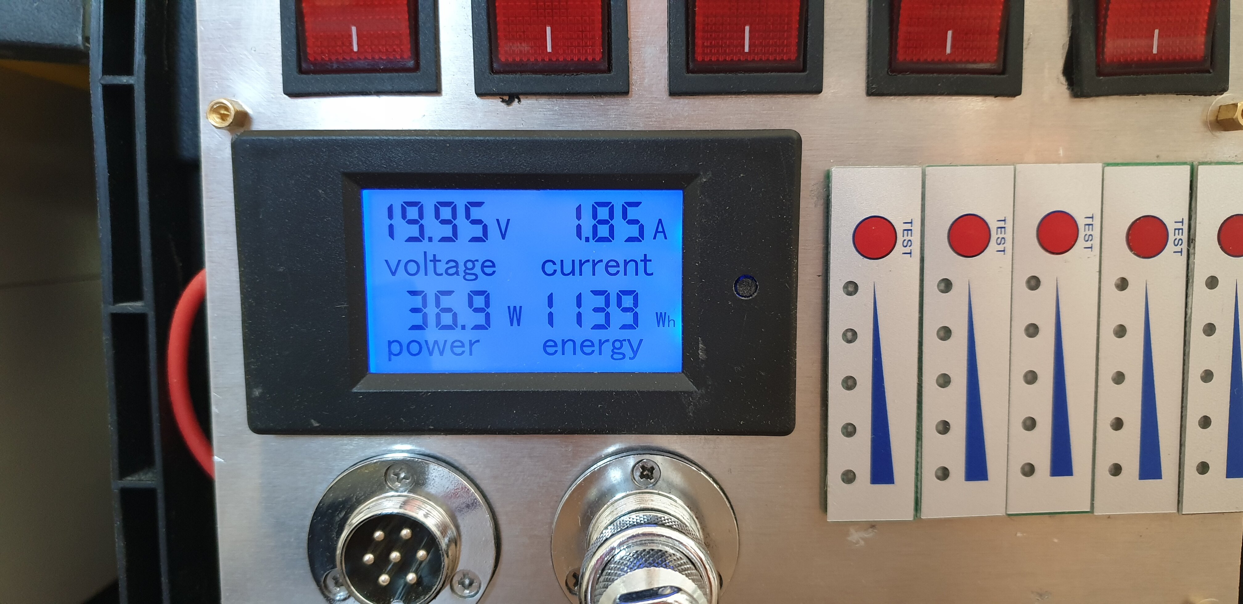

Ma petite participation
J'ai 5 x 6s6p Achetées sur Ali chez Liitokala
Certes la capacité est un peu en dessous (et on peut négocier une ristourne à posteriori en prouvant le truc), mais si on tient compte su prix ça reste vachement intéressant.

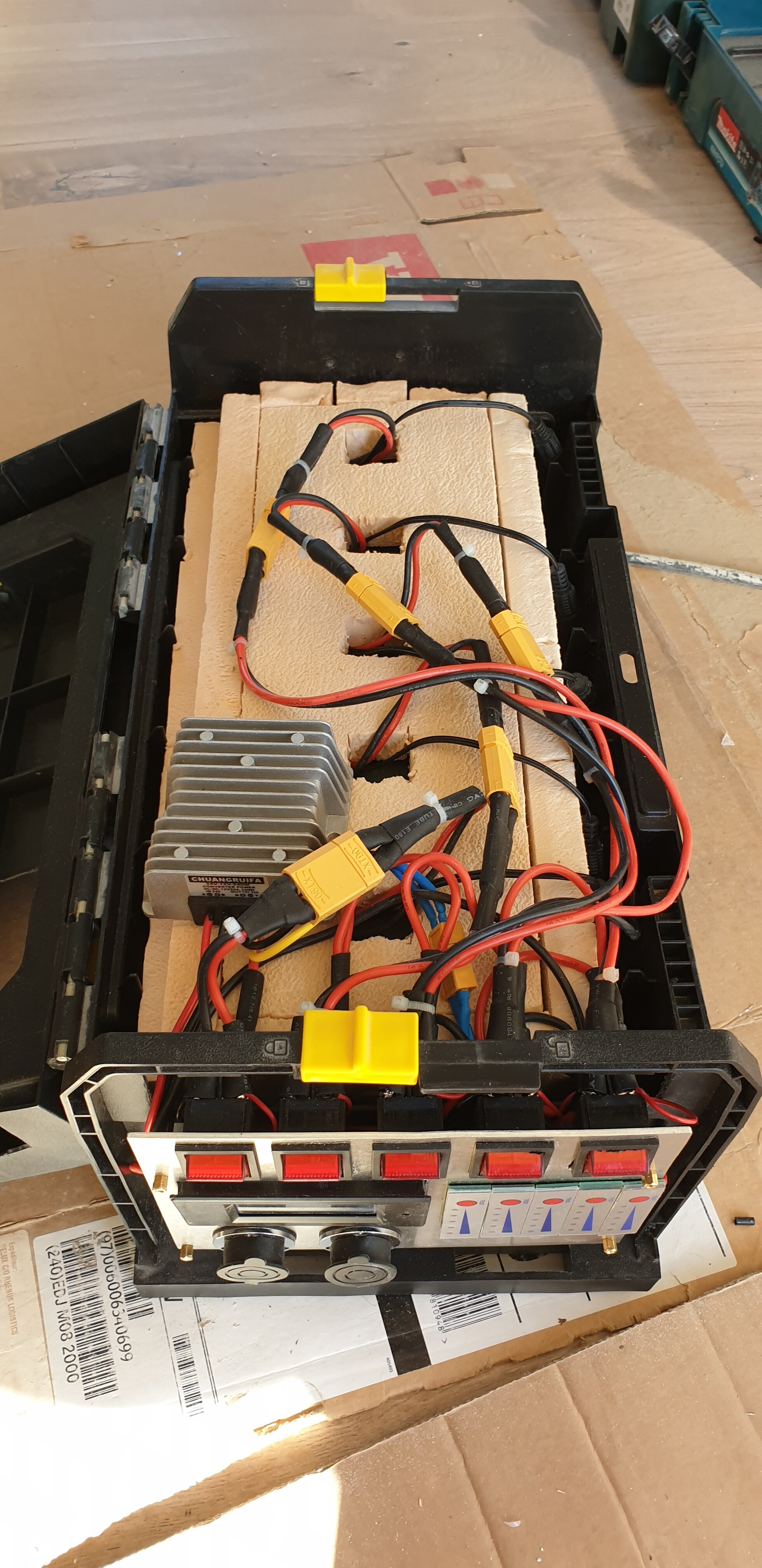

Test de décharge d'un bloc :
Et l'assemblage des 5 blocs
Moins de 10kg plus de 1,1kWh emballés d1ns une bonne couche d'isolant
J'en suis très content, ça change la vie !

Il y a 10 heures, gehelem a dit :
Magnifique ton montage bien isolé.
Moi je n'ai pas une aussi bonne isolation.

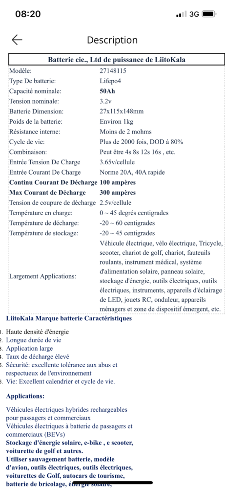

il y a 57 minutes, AF06 a dit :

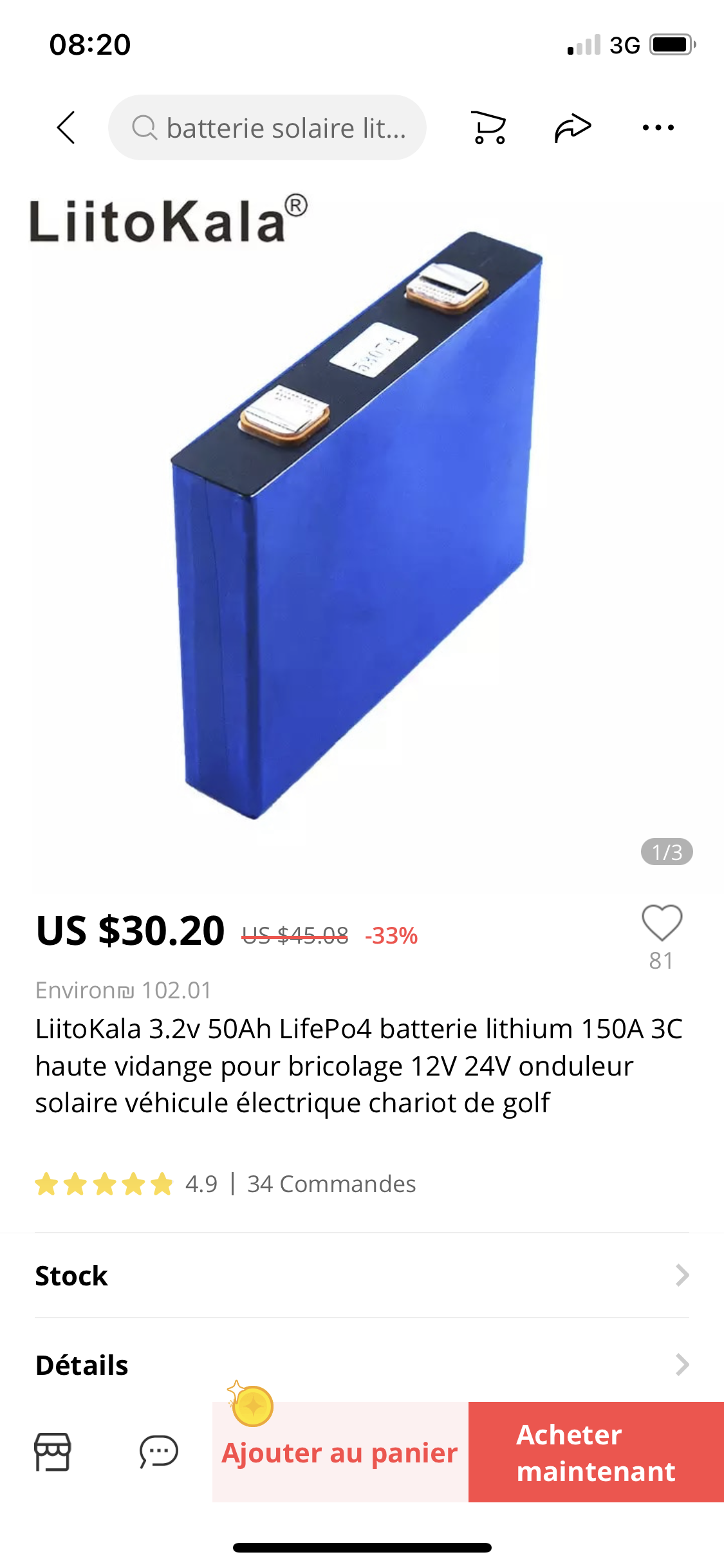

oui,le voltage est bon mais pas l’ampérage. ce sont des 40Ah.ils ne sont pas honnêtes. si tu veux des vraies 50Ah prends ceux-ci pour a peine un peu plus chers

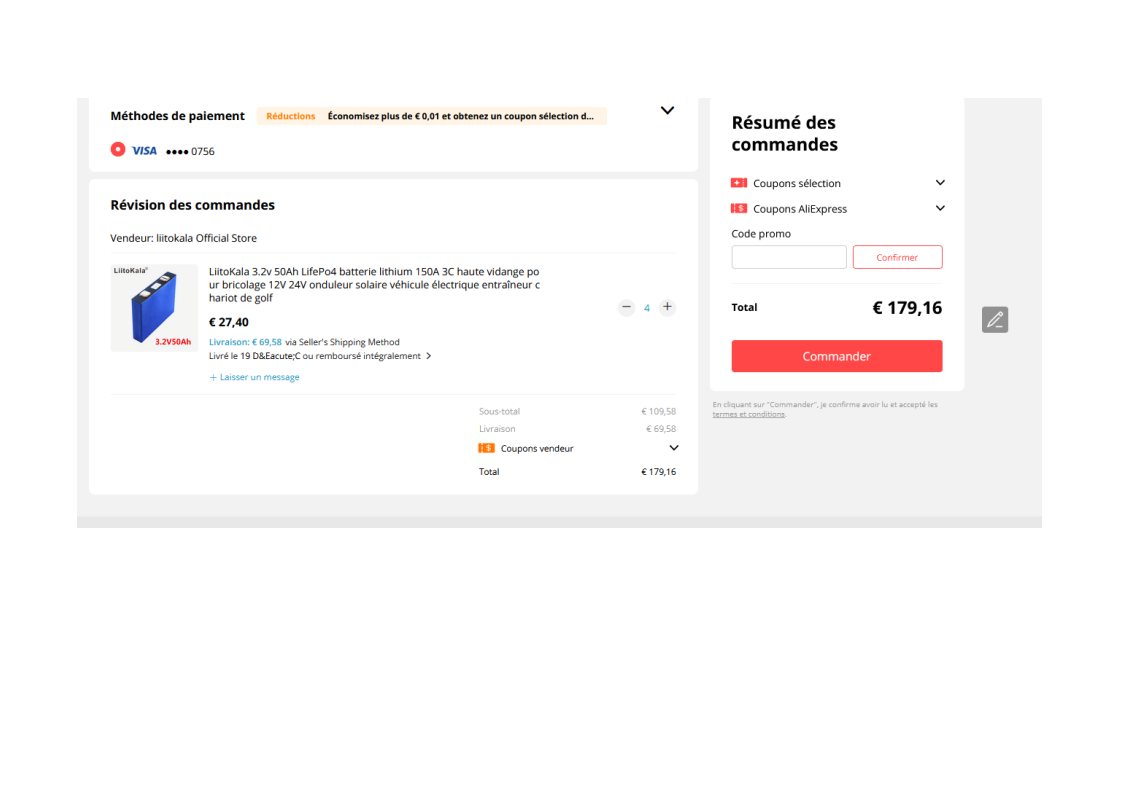

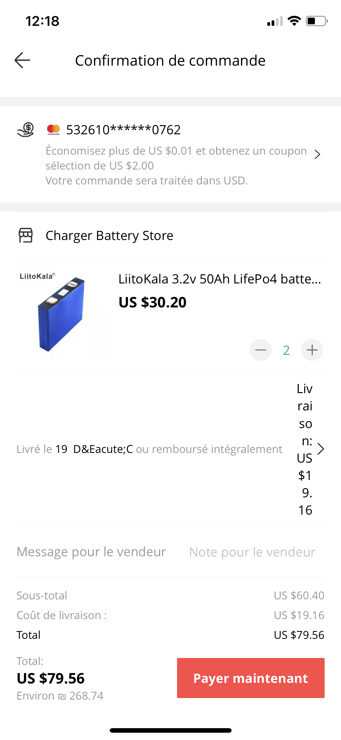

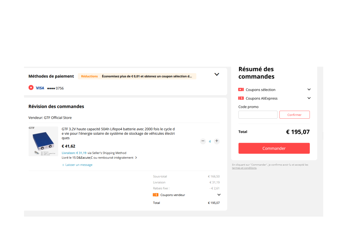

Après vérification et les fdp pour mon pays,ton liens est tout simplement 2 fois plus chère (200 euros contre 100 les liitokala) maintenant si la différence reside UNIQUEMENT à une perte de 20% en ampèrage, il ne me parait pas logique de de dépenser 100% de plus pour en gangner 20( c est logique non?) d autant plus q un vrai 40 m irait tranquille!
si vous confirmer mes pensées alors je commande Et par la suite tous ce qu il me faudrais pour que l’on Frere puisse monter tout cela tranquillement !
il y a 36 minutes, Songokou6 a dit :
???? 127.49€ contre 26.27 Euro x4 = 105,08 € soit 22€ de différence , faut pas raconter n'importe quoi ! t'es sur  des FDP des liitokala ? ç'est quel pays?
si ç'est l'Australie, fdp pour les liitokala : 29.30€ x2 parcequ'il n'accepte pas de livrer + de 2pces!!! il faut faire deux commandes!!!
les HXX fdp pour les 4 : 39,37€ donc pour l'australie tu es gagnant avec les 50 Ah
Modifié par AF06

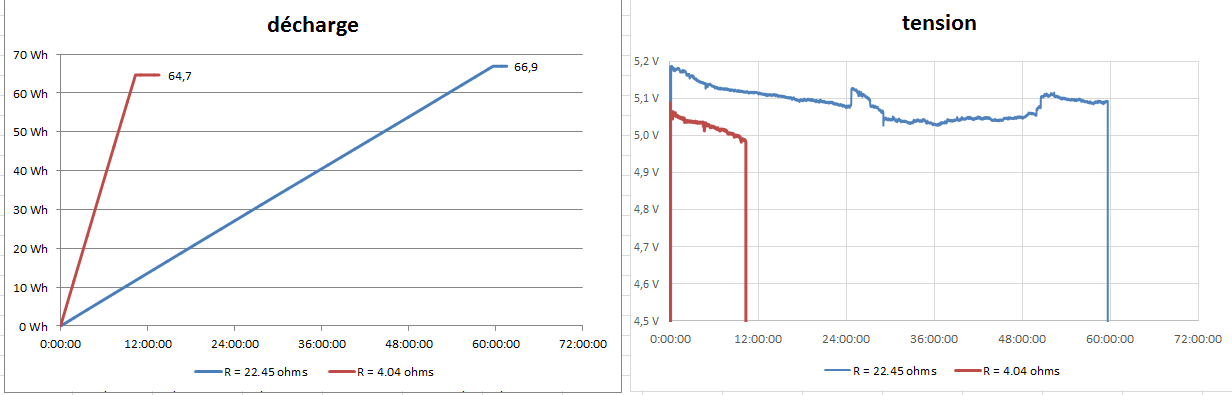

ce soir ,j'ai branché mon vieux pc portable DELL inspiron 17r 7720 intel I7. j'ai mis une video en boucle pour voir ce qu'elle a dans le ventre. le pc fonctionne en 19v avec un transfo 12v sur allume cigare. au démarrage, elle affichait 13.4v ,au bout de 5H ,elle affiche 13.3v ! confirmé au multimètre. je pense que la conso tourne autour de 3Ah. wait and see !
Ça serait intéressant que tu notes la capacité que tu obtiens sans descendre au-dessous de 11,5V par exemple.
En général la tension baisse assez vite à la fin et finalement ce ne sont que quelques Ah qui sont concernés.
A voir si tu n'aurais pas intérêt à trouver un convertisseur pour te stabiliser la tension au moins pour ton câble qui monte à la monture.

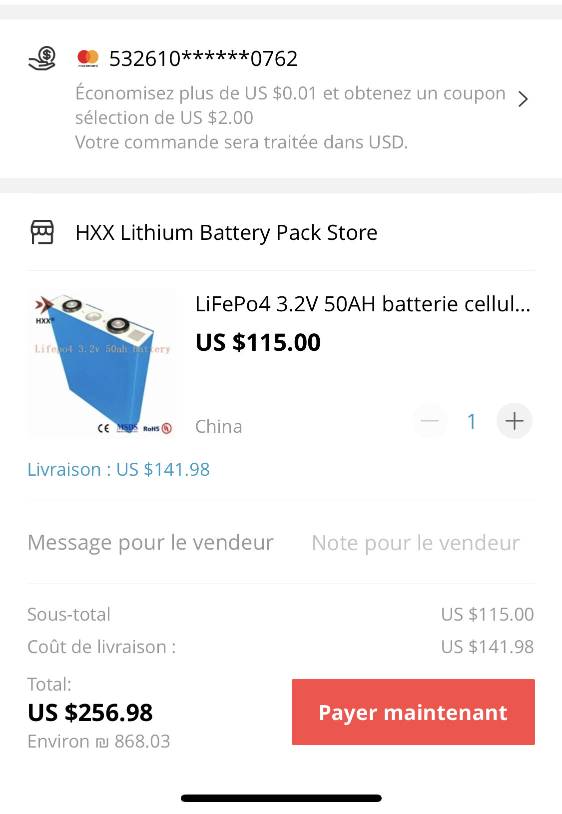

il y a 47 minutes, AF06 a dit :
Vérifie par toi même,je suis peut être miro!
c est pour 2 batterie (pareil pour Israël pas plus de 2) donc 2 *80 💵 =160
et la c 256 💵 sauf qu’en dans le premier cas j échappe à la douane 🛃 !
donc ça me fera quasiment le double
il y a 40 minutes, Daube-sonne a dit :
pourquoi pas. je vais y reflechir. j'ai ouvert un post au sujet du test. je n'ai pas le matos pour des mesures précises.
cdlt
il y a 21 minutes, AF06 a dit :
pour Israel,voici les prix:
Tu vois qu on a pas les mêmes prix de livraison 📦 !
etrange...
mais le faite est que ce sont les prix que je devrais payer!
j ai commandé 4 liitokala comme ça.c est fait.

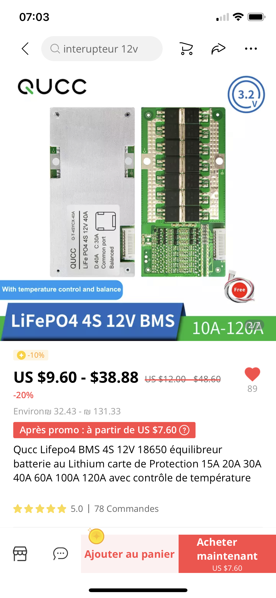

j aimerai savoir quoi commander pour le reste bms,chargeur etc...
vois en pensez quoi de ça :
A3803E97-79D3-4DAF-B4A6-369E5AE32C7D.thumb.jpeg.f95365fb1d21f4ef1006a31be2e62682.jpegBBAE18AE-52E0-43B8-81D4-19A9C65E09CB.thumb.png.12f53fdb0b1aea2eb07f2a9c21cf4260.png
Si vous pourriez modifier/ajouter à les compos sur AliExpress je vous en serez reconnaissant !
merci à vous tous pour votre aide!
pour le chargeur,j'en ai deux comme ça :https://fr.aliexpress.com/item/4000750908258.html?spm=a2g0w.12010612.8148356.9.647367a6S3SYWD
ce n'est pas top qualité mais ça fait le job.
le bms ,j'ai commandé celui ci :https://fr.aliexpress.com/item/1005001482082411.html?spm=a2g0s.9042311.0.0.506e6c37RujlBW mais celui indiqué va aussi bien.
il te faut également un fusible assez costaud. un 20Ah fera l'affaire.
un conteneur pour loger tout ça et bien sur les petits accessoires de connections et de controle
Modifié par AF06

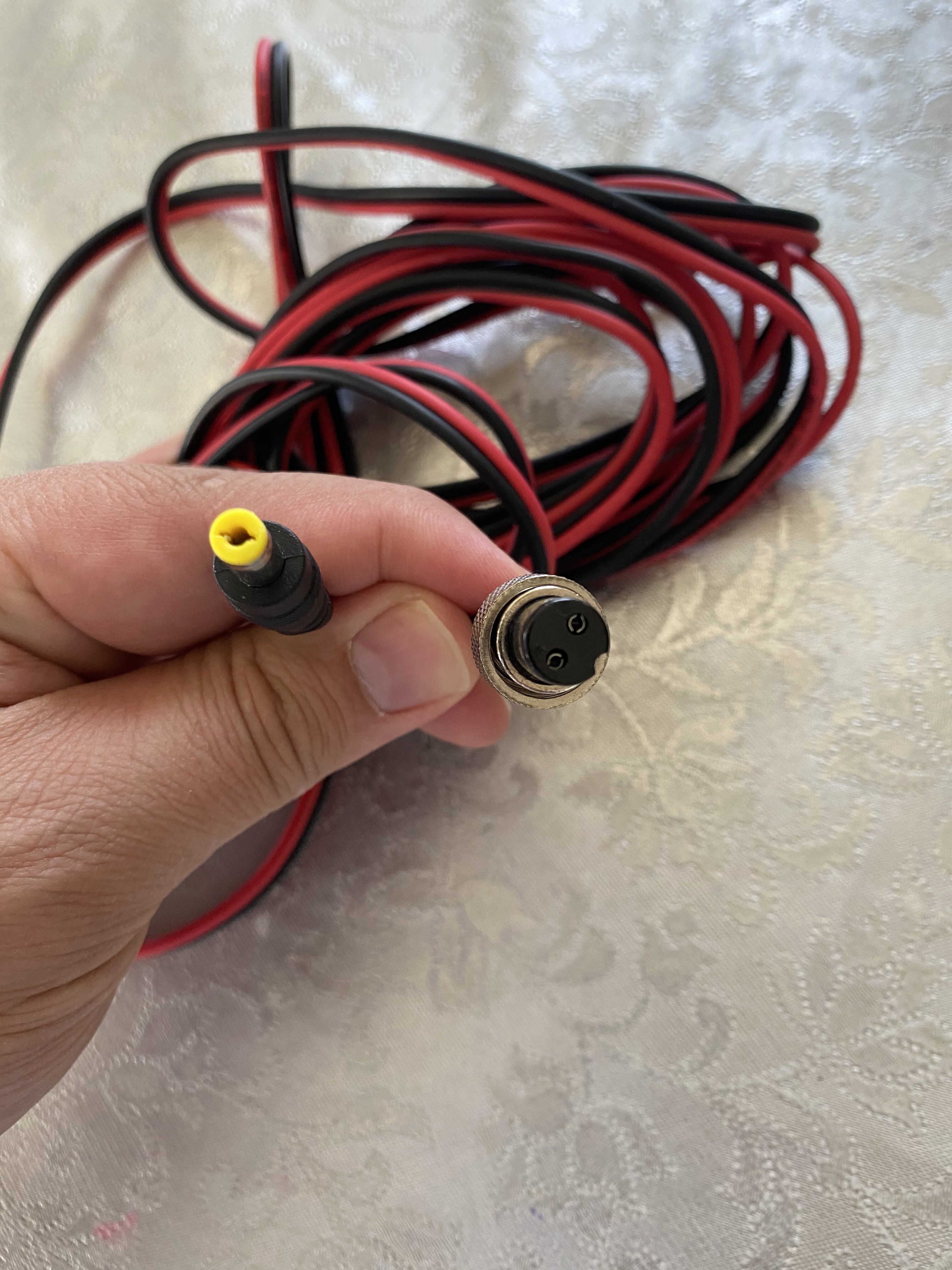

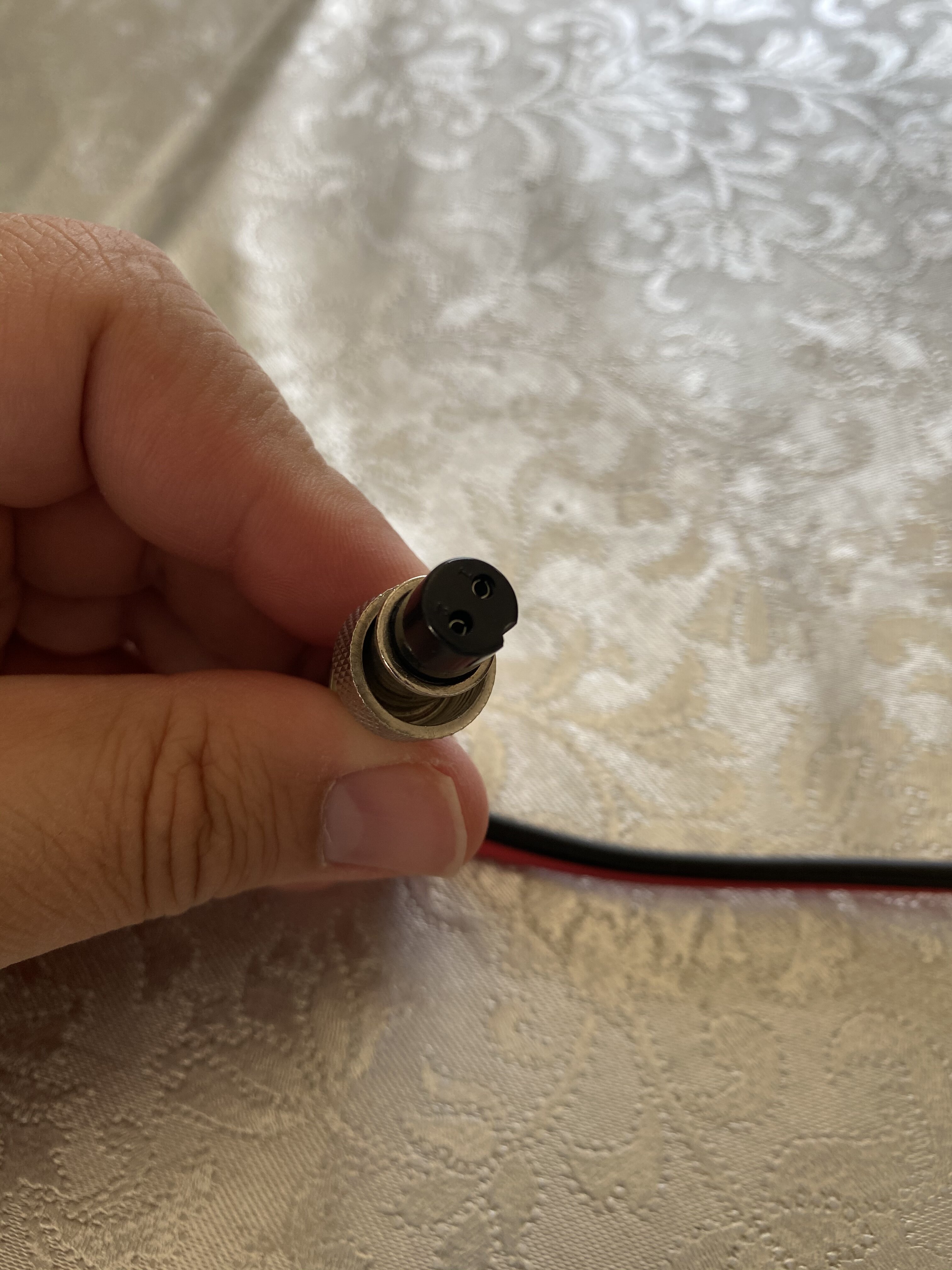

Pour la charge/décharge,j utilise ce câble que j ai fait faire pour brancher ma monture sur le booster au lieu de l allume cigare.
je peux faire une sortie et une entré comme cela?
au lieu de cela comme je vois un peux partout(peut être que. C est plus secure j en sait rien)
comme ça je prend une entre/sortie en 12v?
il y a 33 minutes, AF06 a dit :
Je commande
par contre le bms je le prend en 40 ou 50 A?!car il est censé en faire 50 mais en fera 40!alors que faire?!
Modifié par Songokou6

mais pour le bms ?je le prend en 40 ou 50 A?
il y a une heure, Songokou6 a dit :
Ok 👌
un 20A est amplement suffisant voir même 15A . c’est l’ampérage maxi de ta consommation et non celui de la batterie. prend le en common port
Modifié par AF06

donc voilà ma commande:
6C0383D2-61CC-4D48-9036-80EC006D643B.thumb.jpeg.28dd12ceb014ddb66ac4443b50ff13f6.jpeg0A3F10C4-7C96-4FFB-8787-F8CE33630639.thumb.png.d924bb70a90a7f0aba3c9f7f0b411e93.png92E1BFC2-F3FE-4935-8F0C-13441B2BC80A.thumb.png.14021c1b09038cd5720ff4ac09e8e3c5.png
j ai pris en 20 A car il été au même prix que le 15A!
par contre le fusible 20 ah,pour la taille en s en fou?!
qu est ce qu il me manque a part une belle boite?!
d ailleur lequel prendre?!

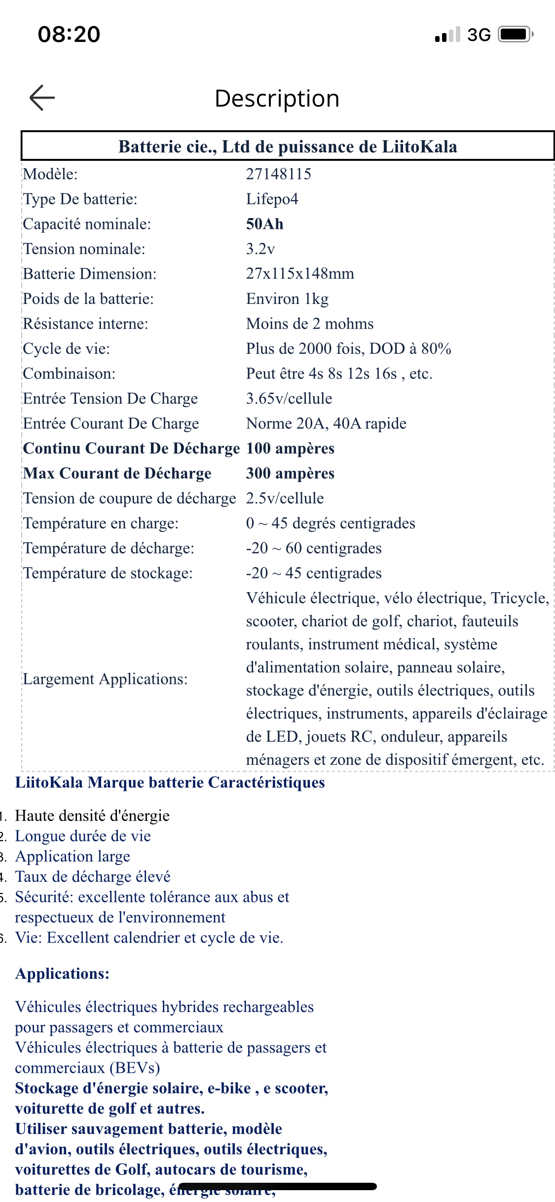

WARNING ! WARNING !
Tu devrais lire mon post sur le contrepoids batterie, j'en ai parlé dessus.

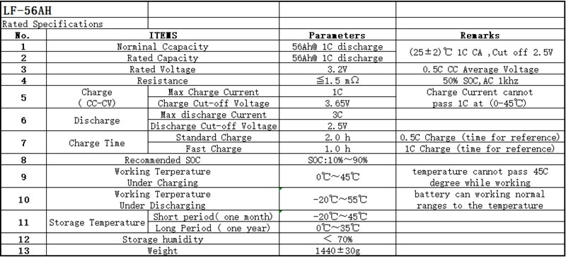

Les Liitokala 3.2V ont une tension de décharge à 2.50V.
Ton BMS ici a une tension de coupure en décharge à 2.2V, ce qui est trop bas.
Regarde celui que j'ai linké dans le post contrepoids.
Idem pour le chargeur, je l'ai linké dans le post et c'est celui que j'ai acheté. Il est très bien.
J'ai également parlé des accus 3.2V en 30Ah et en 50Ah.

Tu les as testées toi-même ? Qui dit que ce sont de vraies 50Ah ?
C'est une question, pas une critique. Si elles sont fiables alors je veux bien tester, mais lire 10 commandes et 3 retours clients, ça me donne pas vraiment envie, contrairement aux Liito qui ont énormément de commandes et de retours.

Pourquoi tu dis ça ? C'est du LiFePo4 de 3.2V. Tu en mets 4 en série avec un bon BMS et ça marche parfaitement.
C'est très simple à câbler et à la portée de n'importe qui, pas de soudure à faire, que des cosses à sertir.
Je t'invite à jeter un oeil ici :
Notamment les mesures de Morbli ces derniers jours.
Une LiFePo4 ne se comporte pas du tout comme une Li-ion.

J'ai pris 24 batteries Liitokala en 32700, montées en 4S6P pour mon contrepoids batterie.
Les 24 me sont revenues à 70 euros pour 37Ah réels (testées et appairées). Et 15 euros de BMS.
C'est le prix d'une 35Ah au plomb à décharge lente de bonne marque.
Pour mon second proto, le Fat-Boy, je partirai sur des LiFePo4 toujours, en 50ah. Bien plus simples à câbler.
Aujourd'hui ya tout intérêt à prendre du LiFePo4 au lieu du Li-Ion.
Le premier c'est la sécurité en cas de sinistre.
Le second c'est la décharge à tension constante.
Le troisième c'est qu'on se pose pas de question : 4S ça fait 12.8V.
Il y a 4 heures, Colmic a dit :
C est celui là?!
il me semblais qu il été rouge...69C006F9-1C97-40A4-8D49-BFBECA49316B.thumb.png.2ea39daf02bfc5832d4f9c654e6b61d1.png
les dimensions sont plus grandes et plus lourdes de 400g que les liito.la majorité des cellules 50Ah ont les mêmes caractéristiques . de plus la mise en serie n'est pas top,il va falloir souder les câbles alors qu'il est bien plus pratique des barrettes boulonnées. personnellement , vu la petite différence de prix,je n'aurais pas hésité.

Il y a 7 heures, Colmic a dit :
tout depend du vendeur,ici  elles ont 5 etoiles:. https://fr.aliexpress.com/item/4001140813223.html?spm=a2g0o.productlist.0.0.276d4219SB0vOr&algo_pvid=89b1e1a7-0baa-452b-86b1-f1e09837ac38&algo_expid=89b1e1a7-0baa-452b-86b1-f1e09837ac38-42&btsid=0b0a0ae216023991917584713ea99f&ws_ab_test=searchweb0_0,searchweb201602_,searchweb201603_
il n'y a pas 36 usines de batteries en Chine vendues sur Ali. elles sont presque toutes identiques et no-name. après chaque vendeur met son logo.

₪ 440.79  Réduction de 10% | Capacité. Li12v lifepo4 batterie au lithium fer phosphate 25ah batterie de golf batteries au lithium rechargeables BMS batterie portable
https://a.aliexpress.com/_eM4oIb

Oui. Moi aussi j'ai pris le Daly mais j'ai aussi pris celui-là et je vérifierai si le Daly coupe bien à 2.5V mais dans les spec c'est bien précisé 2.2V.
2.2V ça veut dire une coupure à 8.8V si tous les accus sont appairés. Ce qui peut être fatal pour les accus.
La plupart du temps, ça coupe avant parce que vous ne prenez pas le temps d'appairer les accus entre eux, donc le BMS va couper quand il verra 2.2V sur le plus mauvais accus, ce qui peut être à 11V ou plus si les autres sont plus hauts que lui.

Il y a 2 heures, AF06 a dit :
5 étoiles pour 3 avis :) Et 11 commandes seulement.
C'est difficile de juger comme ça.
Après pour le poids, je suis totalement d'accord, c'est d'ailleurs comme ça qu'on repère les arnaques.
Les Liito c'est connu qu'il n'annoncent pas les bonnes capacités, mais globalement c'est pas cher et quand même fiable.

Ah j'édite pour montrer ceci :
https://ae01.alicdn.com/kf/H2dab93a57b1c4d7e8b7c0e3a13a01ddc2.png
Ca c'est celles que tu as linkées.
On voit là aussi que la tension de coupure se situe à 2.5V, comme pour les Liitokala.
En montant un BMS qui coupe à 2.2V, en gros le BMS ne protège rien sur la décharge des accus.
Comme ya que les imbéciles qui changent pas d'avis, j'étais dans le même cas que vous le mois dernier et j'avais aussi acheté un Daly, et puis un gars est venu pour m'alerter sur cet état de fait sur mon post Contrepoids, le post est toujours là.
Un BMS c'est entre 10 et 15 euros, comparé au prix des accus, autant prendre le meilleur non ?
