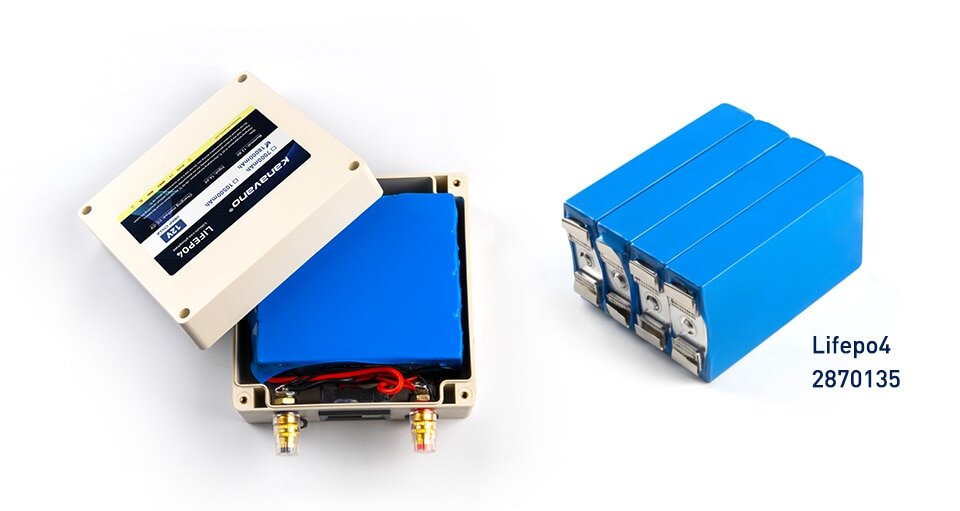

Quel casse tête ces batteries! Comme j’atteins les limites de ma batterie actuelle (une Bresser de 155Wh, 12,9Ah qui ne tient pas toute la nuit pour alimenter ma monture HEQ5 + AsiAir pro + caméra de guidage +  résistance chauffante) je cherche une batterie de plus grande capacité et je suis surpris par la complexité du sujet. J'avoue être une quiche en électricité mais les fabricants profite clairement de la complexité du sujet pour nous embrouiller.
J'ai l'impression que sur amazon on trouve effectivement plein de powerbank dont le prix au Wh semble intéressant (malgré des valeurs affichées en mAh trompeuses quand on les compare avec des batteries 12V) mais qui sont largement sous dimensionné pour la pratique astro. Par contre dès qu'on veut plus gros on retombe sur de la batterie traditionnelle lourde et encombrante. Sur Aliexpress, on commence à trouver des batteries lithium à la capacité intéressante mais ç'est plus chère et ça met des plombes à arriver.
Perso j'ai trouvé ce modèle qui me semble intéressant: https://fr.aliexpress.com/item/32952464877.html
Qu'en pensez vous?

Il y a 2 heures, nico1038 a dit :
A ta place j'irais tout de suite sur le modèle LiFePo4 en 30Ah ou 40Ah à peine plus cher.
Mais oui je les ai vue aussi ces modules. Intéressants. @AF06 en a acheté un en 100Ah et la charge annoncée maintenant est respectée.
Enfin c'est pas compliqué de mesurer une capacité d'un accu au lithium.
C'est son poids qui va déterminer sa capacité réelle.
30Ah sous 12V ça fait 3kg de Lithium, soit 1kg de lithium pour 10Ah sous 12V, ou encore 1Kg de Lithium pour 120Wh.
Que ce soit du Li/Ion, du LiPo ou du LiFePo4, ça reste toujours du Lithium.
Si vous retrouvez pas ce poids-là en pratique, alors c'est qu'il y a un loup quelque part :)

Edit: je viens de trouver ça : https://fr.aliexpress.com/item/1005001581796396.html la 30Ah est à 135€. Ça me semble vraiment pas mal
Modifié par nico1038
Il y a 3 heures, nico1038 a dit :
C'est exactement de celles-ci dont je parlais. Tu as une 30 et une 40Ah.
La 30Ah suffit pour un ASiair pro et tout le barda derrière, d'autant qu'on peut la décharger à 95% contrairement à une batterie GEL.
135 euros, livraison gratuite, tu ne risques rien du tout à essayer, surtout que tu as les afficheurs, le chargeur, etc..
Si tu la prends, je suis curieux que tu nous montres comment est fait l'intérieur, parce que ça serait une excellente solution pour le contrepoids batterie.
On a tous les composants y compris afficheur et chargeur, déjà câblé. Juste à voir comment adapter l'intérieur dans un autre boîtier contrepoids.

A côté tu as ça qui coûte 116 euros tout câblé avec le chargeur pour 25Ah sous 12V et en LiFePo4 : https://fr.aliexpress.com/item/1005001581796396.html et qui peut tirer 25A en continu sans soucis.
Tiens la 25Ah c'est ça dedans :
Et c'est relativement simple de changer le boîtier pour en faire un contrepoids.
Je suis curieux de voir comment est faite la 30Ah, ça m'intéresse mais carrément !
Une commande groupée, des impressions 3D en petite série, et roule :)

Je vais me prendre la 30Ah. Je ne suis pas un grand fan d'Ali mais je pense que c'est le meilleur compromis à l'heure actuelle pour ce que je cherche. Je posterai des photos dès que je la recevrai (pas tout de suite donc ...).
Je me pose une question quand même: comment je branche mon Asiair dessus? Il n'y a pas l'air d'avoir de prises allume cigare femelle ni de prise DC12V out et je ne connais pas le type de leurs connecteurs - et + (et ils ne sont pas vraiment explicite la dessus sur le site).
il y a 1 minute, nico1038 a dit :
C'est exactement comme une batterie de moto en fait avec des petites cosses M6 ou M8.
Tu achètes ça et t'es bon : https://www.amazon.fr/Allume-Enisina-Imperméable-allume-cigare-connexion/dp/B07BPM1WLJ/ref=sr_1_53?__mk_fr_FR=ÅMÅŽÕÑ&crid=3ASWSTTJSK0ZL&dchild=1&keywords=prise+allume+cigare+pour+batterie&qid=1607113553&sprefix=prise+allume+ci%2Caps%2C165&sr=8-53
