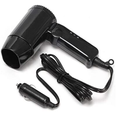

Perso j'ai ça:https://www.amazon.fr/dp/B07WFL2KWY/?smid=A1VQJH9S8A19CS&tag=idealofr-ysm2-21&linkCode=asn&creative=6742&camp=1638&creativeASIN=B07WFL2KWY&ascsubtag=izlMBoBdxWK7irqbgq-Hwg&th=1&psc=1
C'est super inefficace sur les cheveux (c'est à peine tiède) en revanche c'est super efficace sur le miroir secondaire et les oculaires :) et ça ne les chauffe pas. Très efficace aussi pour dégivrer les vitres de la voiture sans faire éclater le pare-brise ;).
Tu peux même l'ouvrir pour modifier la longueur du fil résistif et donc sa puissance de chauffe ;) .....
  Le 15/10/2020 à 16:32, polorider a dit :
