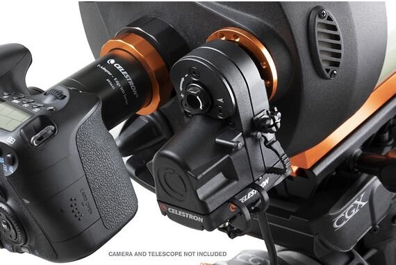

Ce montage revient au même que le moteur Celestron. C'est avec ce moteur que je me suis essayé au CP avec un C9 et ce qui est dommage, c'est qu'il n'est pas reconnu par l'Asiair...

Le réducteur x0.63 Celestron, celui de tes photos, est fait pour fonctionner avec un backfocus de 85 mm +/- 5 d'après ce lien. Pour avoir testé, la tolérance de +/- 5mm est assez fantaisiste... Si tu mets un focuser au cul de ce réducteur, ce backfocus idéal devient variable (sinon à quoi sert le focuser ?) et donc ça ne marche plus vraiment.
Il faut donc faire la MAP à la molette tout en gérant le shifting en faisant la MAP toujours dans le même sens, sens qui est aussi celui avec lequel tu avais fait la collimation évidemment.

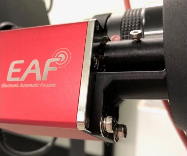

J'avais compris que tu allais monter l'EAF sur la molette de ton C8, comme ce que je te montrais sur cette photo. On voit d'ailleurs que le réducteur 6.3 est bien monté en sortie de tube..
Ce montage d'EAF est avec ce support

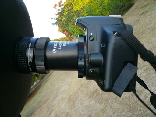

Le montage en sortie de télescope avec un APN est comme ça

L'allonge Celestron que tu vois sur la photo est faite pile poil pour monter un APN à la bonne distance du réducteur. Je ne sais plus combien elle mesure et elle est partie avec mon ex C9 !
Eh bien, un grand merci. Oui, je ne pensais plus melanger le red et le focuser. Mais... je n'ai pas rêvé, pas plus loin que sur ce post il y a bien des gens qui utilisent un focuser avec un apn... après si c'est une prise de tête risquée,  je vais pas m'entêter. Je vais faire cp avec apn et de temps à autre m'essayer au planétaire. Dernier point. J'ai un jeu de bagues m48 de chez PA raison pour laquelle je t'ai questionné sur la longueur de ton allonge. Je pourrai peut-être la remplacer par une association de ces bagues. Ou bien rien à faire et j'en achète une. Merci. Bonne soirée.
Le filetage de sortie de ton C8 comme ceux du réducteur (mâle et femelle) c'est du 2 pouces. Celui de ta bague Canon c'est du métrique, M48 probablement si tu as des bagues dans ce diamètre. Ca ne va pas le faire...
J'avais cet adaptateur: https://www.maison-astronomie.com/astronomie/1492-adaptateur-t-tout-celestron-sc.html mais je ne me rappelle plus du diamètre du filetage côté bague Canon, M42 très probablement.

3 : Le TS optic de mes photos sur lequel j'ai greffé l'EAF mais que si j'utilise le réducteur/correcteur 0,63. A ce moment je fais la mise au point avec la molette du C8.
