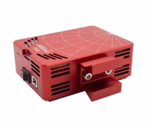

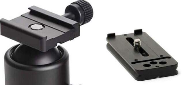

Sinon fixation par queue d'aronde mâle ou femelle, deux choix possibles
Capture2.JPG.bae64e525ce01f25c3517b52930b1bf5.JPGCapture.JPG.612d738ba014ea387868c35cc5cb72ad.JPG
La queue d'aronde mâle est fournie avec l'Asiair. Il y a un trou fileté pas Kodak, tu peux aussi mettre les systèmes de fixation d'appareil photo
