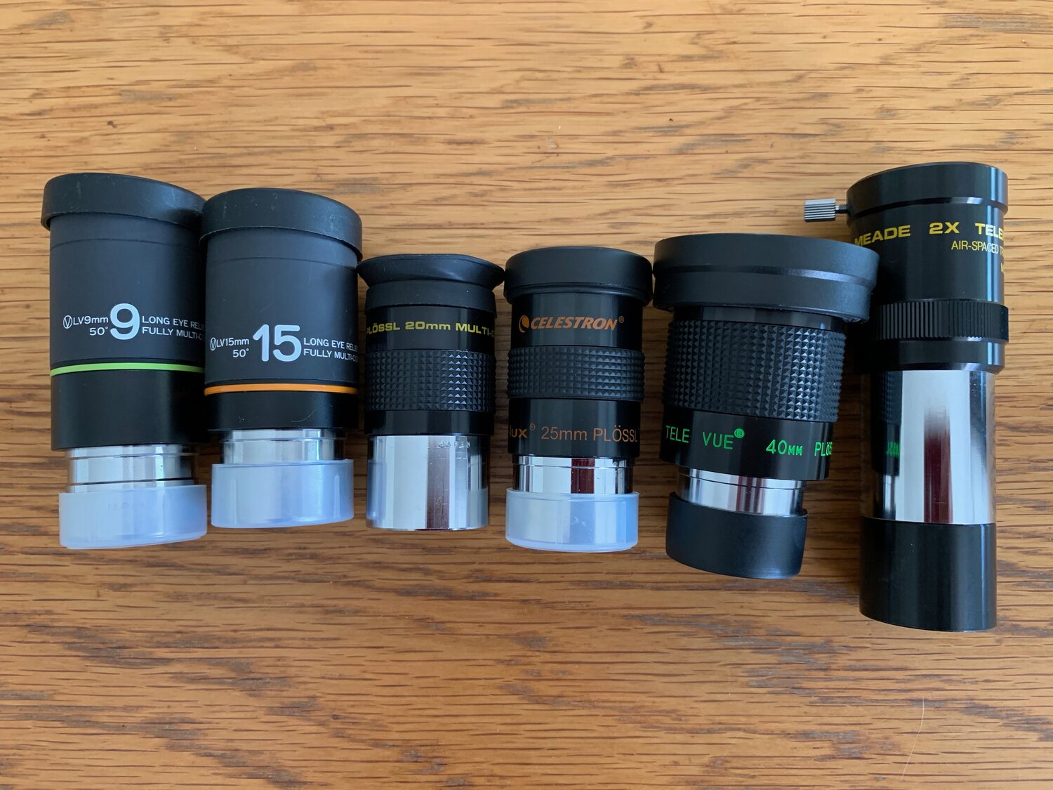

Je possède un C9 avec quelques oculaires (voir photos) issus de mes anciens télescopes (115/900 et ET-90) et un système Crayford Baader

Je pense partir sur une focale comprise entre 11 et 11mm. Pourquoi ? parce qu'avec mon 15mm les images sont bien nettes mais le grossissement est un peu limité pour un C9 (x156) et quand je mets mon 9 je suis souvent hors limite (x261) avec les conditions atmosphériques de mon coin (La Rochelle).

Mais dans l'absolu c'est ma recherche. Un oculaire utilisable toute l'année pour les planètes et la lune. Mon 40mm Télévue est plutôt sympa déjà pour le CP (x60) malgré son champ restreint.
