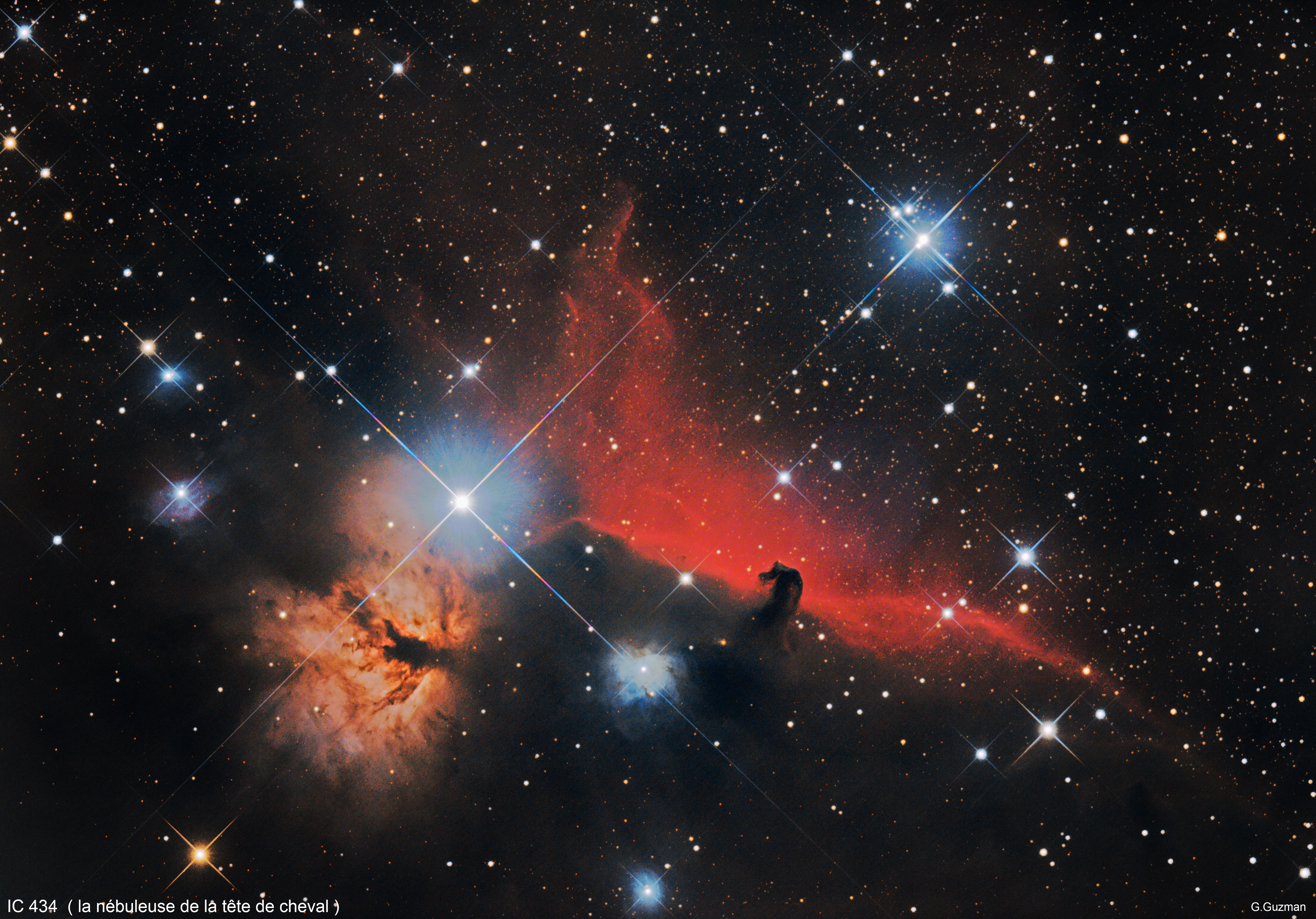

Elle est vraiment pas mal cette image de Gilou.
En quoi une triplet (avec moins de sphéro-chromatisme) serait meilleure ?
  Le 01/11/2020 à 15:21, Gilou a dit :
photo prise a l'Apn avec réducteur sans correcteur
Voir davantage

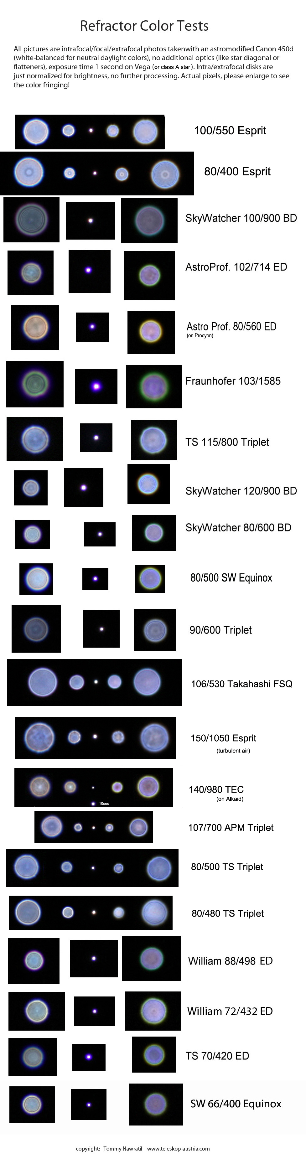

 ça va se voir surtout sur les étoiles bleues qui seront plus fines. avec un doublet tu aura du mal à avoir une fwhm aussi fine dans le bleu que le vert. En fait quelque soit la mise au point le bleu restera un peu flou.
Voir ce test de teleskop Austria c'est très parlant : notez la qualité de la FSQ106 au passage : parfaitement rond, parfaitement uniforme et pas de halo coloré. Juste la perfection.
Sur les doublets on note un halo violet plus ou moins important. Quasiment pas sur les triplets.
Une solution à ça est de ne prendre qu'une partie de la bande bleue (400-à 500nm normalement) en coupant le violet avec un filtre : on ne va garder que la bande 430-500nm ce qui va bien diminuer les halos. Même sur certains triplets fpl51 c'est parfois utile.
Il y a un filtre pas mal pour ça : l'astronomik Luminance L3.
Un filtre anti polution lumineuse aura le même effet car en général ils coupent le violet aussi.
(ils font les L1,L2, L3 avec des bandes olus ou moins large, L2 étant le normal et L1 bande élargie en.Ir et Uv, donc pas pour les lunettes)
