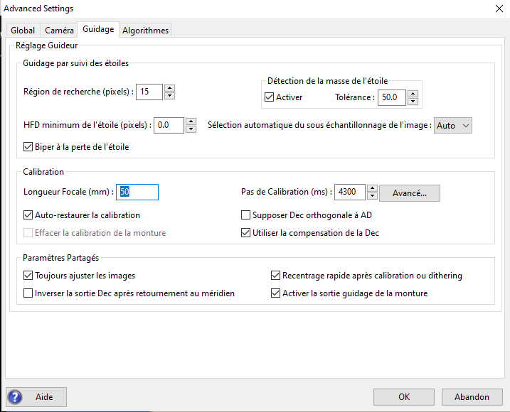

Peux tu nous faire une copie d'écran de "examiner les données de calibration" (dans l'onglet outil), de la page "guidage" (dans cerveau) et de la page "avancé.." (dans cerveau/guidage).

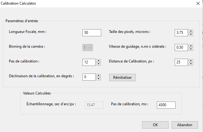

Bonjour jp42, voici les captures d'écran. Par contre il n'y a pas de données de calibration disponibles, normal je n'ai jamais réussi à faire une seule calibration avec succès.
A priori ta longueur focale n'est pas correcte. 50 mm c'est le diamètre de la lentille du viseur.
Elle doit plutôt être entre 150 et 200 mm.(distance lentille/capteur de l'ASI 120 )
Vérifie également que sur ta raquette la vitesse de guidage est aussi de 0.5 x vitesse sidérale.

Le pas de calibration est calculé par PHD2 mais il faut le forcer en cliquant sur Avancé... puis en renseignant la DEC où pointe la monture.
Coche également Supposer Dec orthogonale à AD.
Ah oui, focale de 50 au lieu de 180 il y a des chance que ton problème vienne de là.
Il faut aussi renseigner la DEC de l'étoile sur laquelle tu fais ta calibration puisque tu es en ST4, sinon ça ne fonctionne pas.
