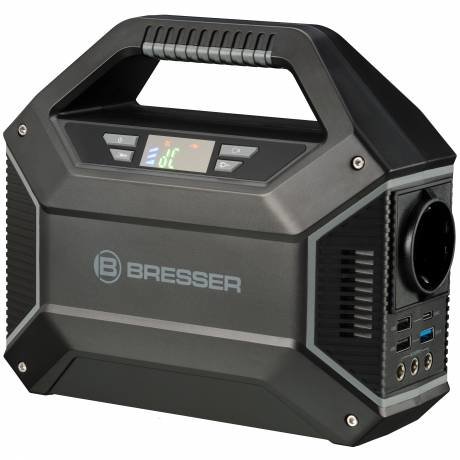

Pour celui que veut rester dans de l'équipement "Astro", le Bresser qui existe depuis qq mois seulement est bcp plus adapté que le Powertank Celestron Plomb qui est de génération ancienne comme le signale Martial. Il est petit et léger. Si on veut rester sur du Celestron, il faut partir sur les modèles Lithium.
Bon ciel.

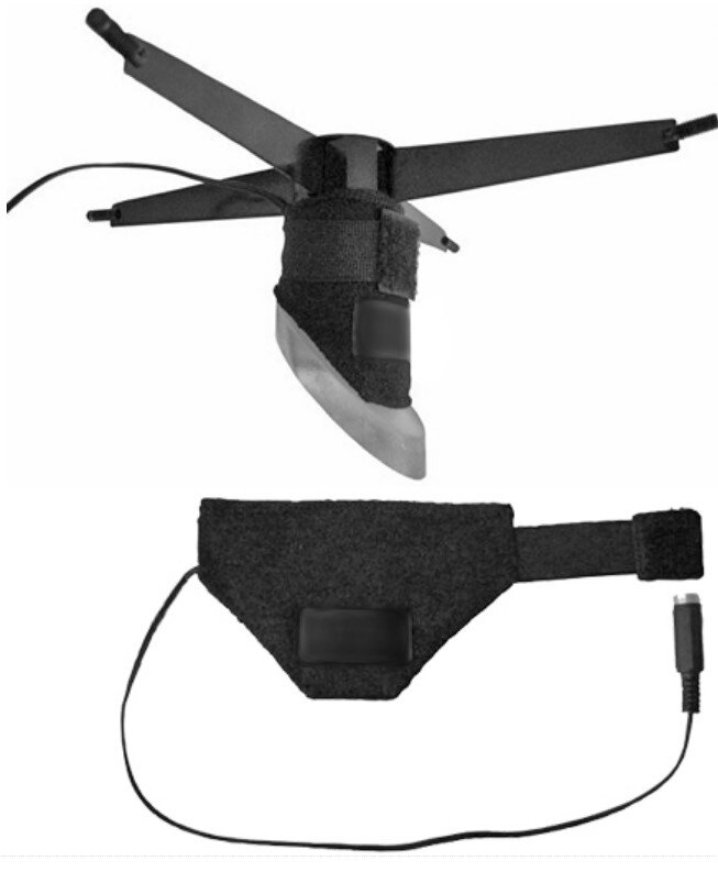

un boitier de contrôle à 50€  (pour 2 résistances) , une résistance dédiée secondaire à 40€ et une pour oculaire à 35€ (prendre directement le format pour 2")
Screenshot_3.jpg.f7bdc959f01f7edc249e5778b2886681.jpgScreenshot_4.jpg.edcdbe8d5c787f95bed580151cbabac0.jpgScreenshot_5.jpg.e22b3ceb97694f9030370338f9cde7bb.jpg
tu ajoutes un tapis de sol à 2€ pour faire un parebuée complémentaire en ouverture de tube.
il te faut bien tout ça, surtout si tu dis que tu es dans une zone bien humide 😕
avec tout ça tu seras tranquille pour toutes tes observations :p

En résistance tu as aussi ce modèle https://www.ebay.fr/itm/Dew-Heater-Strip-DN25cm-5V-Prevent-Telescopes-Camera-DSLR-Lens-From-Freezing-Fog/174222945415?hash=item28907f2c87:g:zgYAAOSwylpfnRmO
Le contrôleur de puissance est déjà présent.
Par contre il faudra peut être bidouiller un peu pour l'adapter sur le secondaire. Le support fait quel diamètre ?

je n’ai pas mesuré mais en l’entourant avec cette petite bande, il se peut que ça aille sur le secondaire.
par contre, il me faudra une rallonge usb
car le cordon ne sera pas assez long
sauf si je fixe l’alimentation sur le tube.
c’est déjà une idée contre l’humidité :)
pare buée et cette bande 👍
