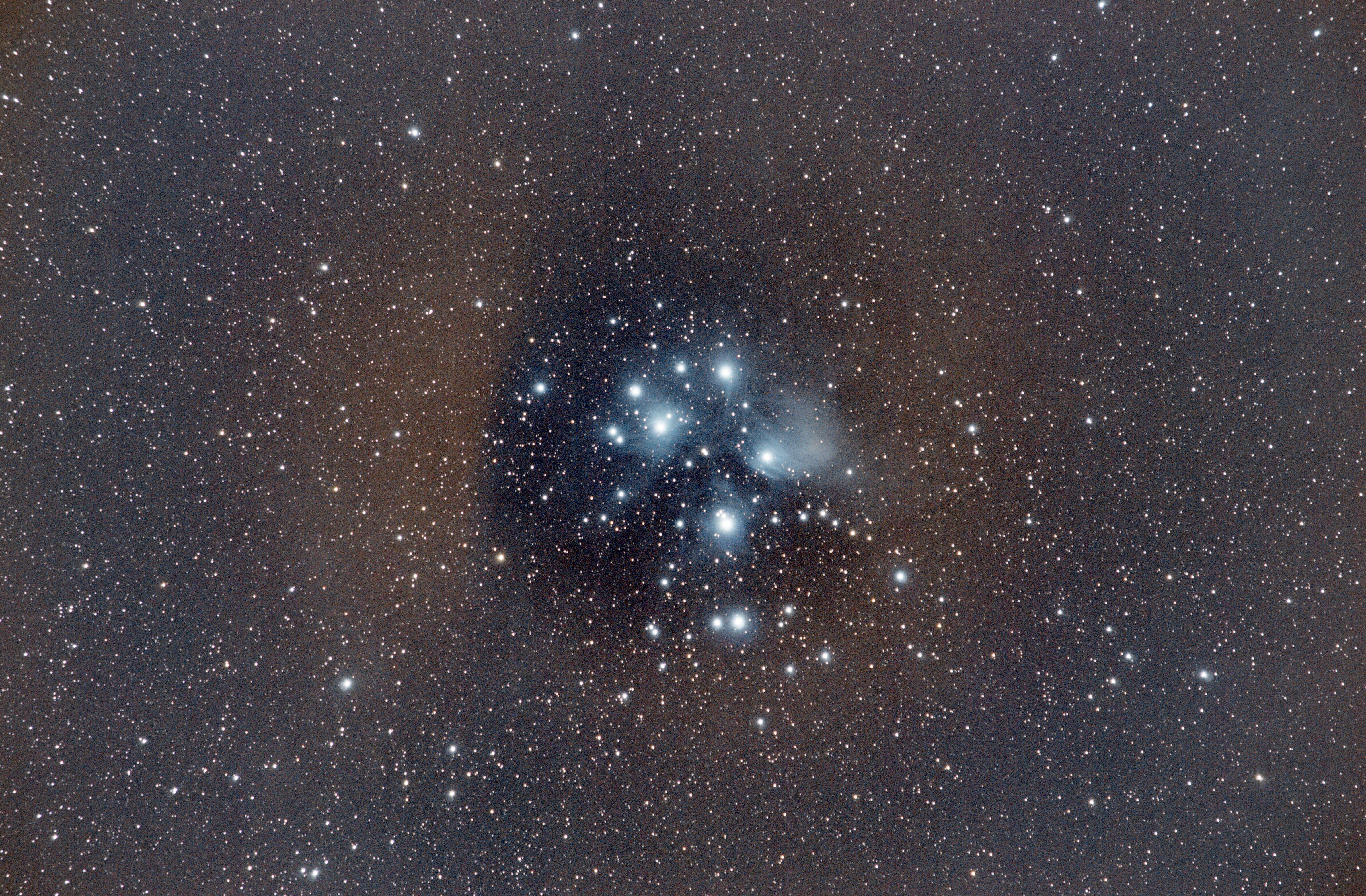

Voila plusieurs jours que je sors pour prendre quelques prises pour me familiariser avec ma monture Star Adventurer.
Après traitement basique de mes prises de vue avec Siril. J'ai systématiquement un halo rougeâtre me semblant provenir de l'objectif qui se découvre sur ma photo compositée.
Ceci apparait après le retrait du gradient et la calibration par colorimétrie.
Je ne comprends pas de quoi cela pourrait provenir sinon que je constate énormément de bruit...
Voici un exemple de M45 que je n'ai pas retraité mais même avec un prétraitement sur d'autres cibles, je rencontre le problème.
Ici j'ai fait un étirement suivant la fonction automatique disponible sur Siril.
Mon matériel : Nikon D5100 f/5.6 300 mm ISO1600 temps de pose unitaire 55 s. Je précise qu'il y a beaucoup de buée et que j'utilise donc une résistance chauffante placé au bout de l'objectif photo. La chaleur pourrait-elle y être pour quelque chose ?
Merci pour vos avis éclairés

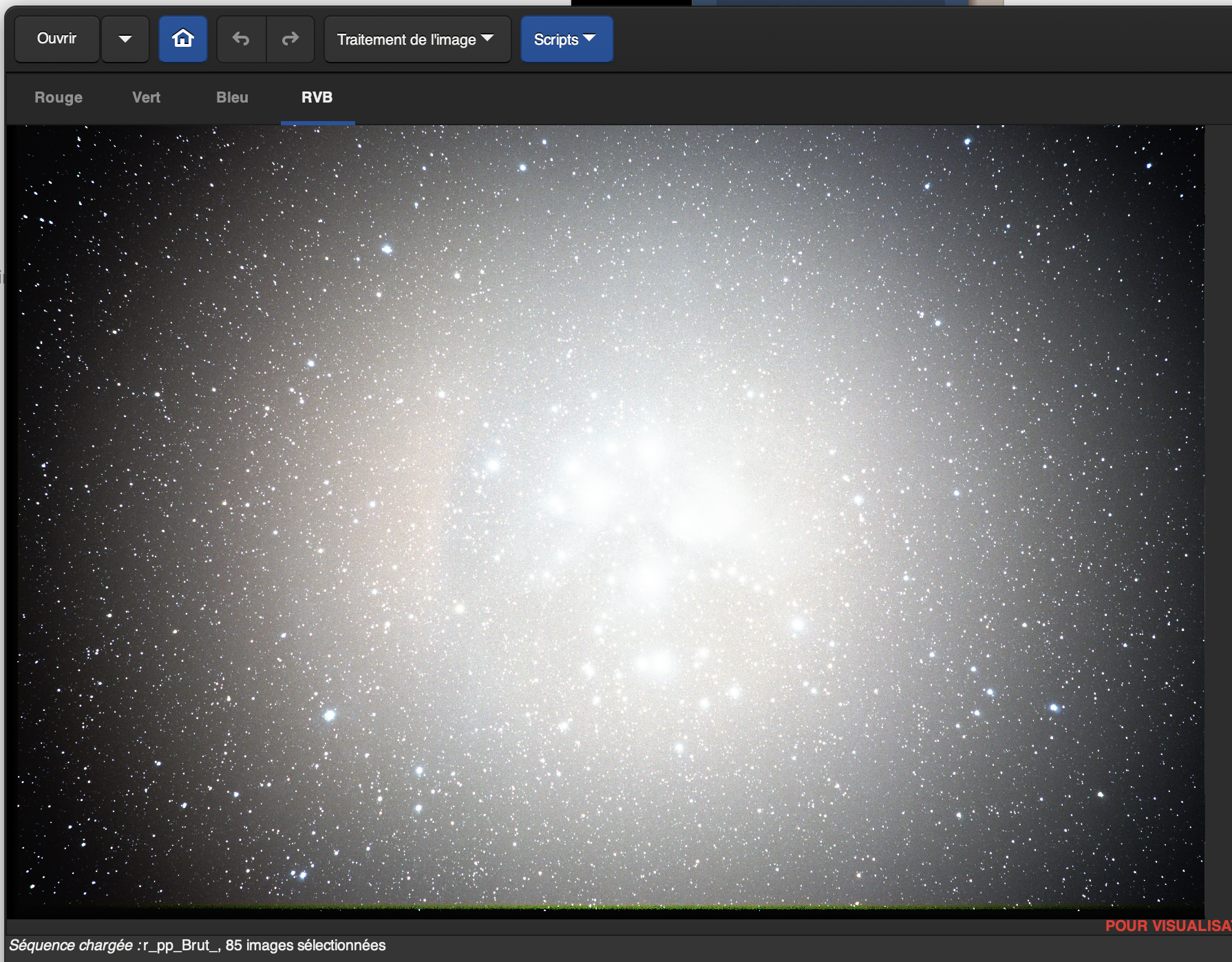

J'ai tenté comme me l'a proposé Pulsar d'exclure l'objet (comme je l'ai déjà fait sur M31) mais le résultat est identique que la photo ci-dessus. Je laisse les paramètres de Siril par défaut pour procéder au retrait du gradient. Avez-vous une idée d'ajustement alternatif ?
Voici une capture avec la fonction "histogramme" sur Siril.
J'ai l'impression qu'on devine déjà le halo à venir....
Merci encore
