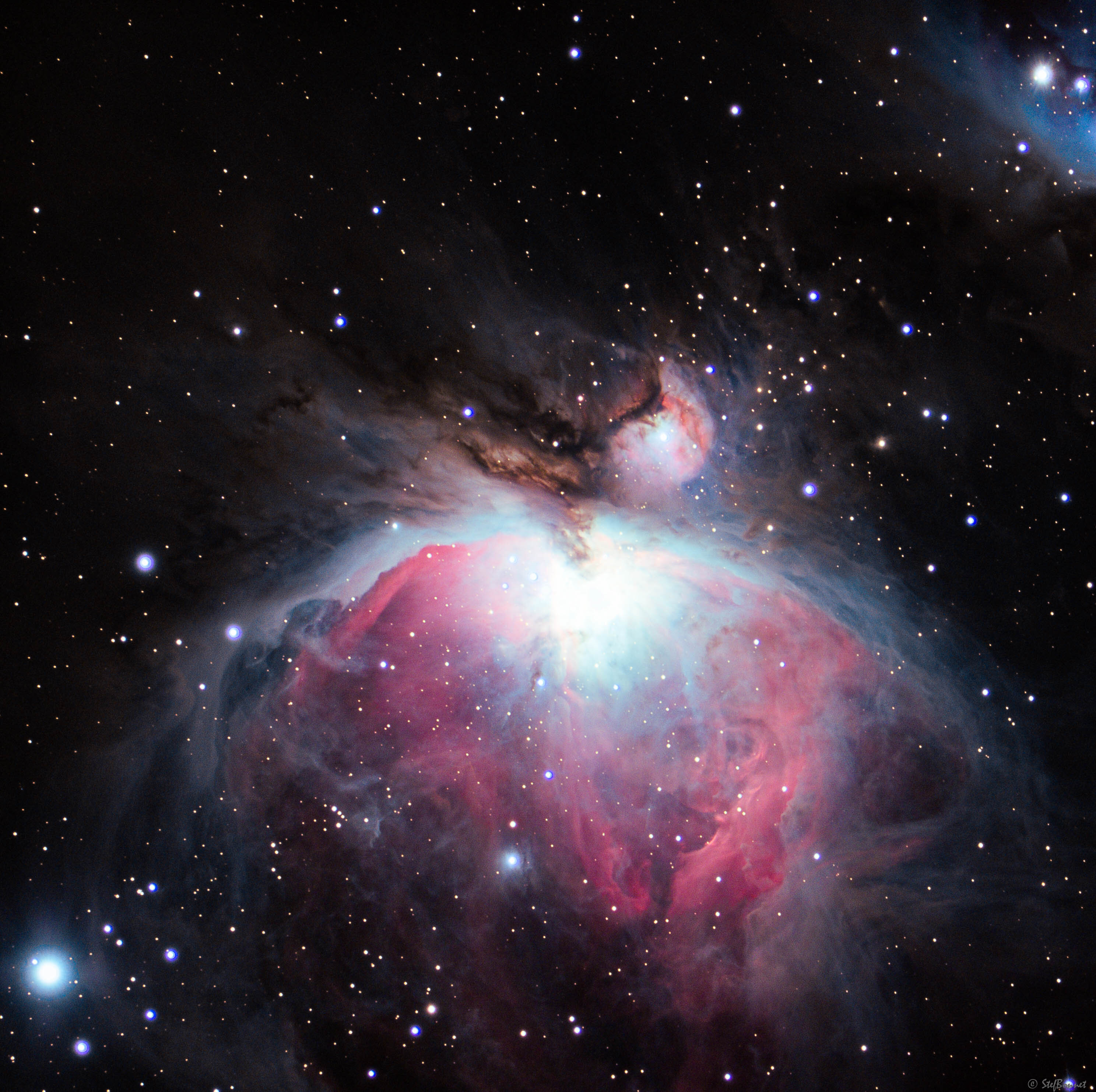

Voici ma toute première série de photos, prises sur 2 nuits les 12 et 14 novembre derniers, depuis ma terrasse (j'habite les balcons du Vercors, à 20 kms au Sud de Grenoble : ciel Bortle 4, pollution de l'agglo au Nord).
Lunette TS 130 f7 Photoline (triplet) avec réducteur aplanisseur 0.79x, ASI533MC Pro (achetée sur ce forum) et ASIAIR Pro, sur monture EQ6-R. ASI224MC sur lunette guide 50 f4 pour le guidage.
Mes temps d'intégration sont trop courts (30 à 45 minutes max) mais je suis en essais et voulais tester sur plusieurs objets.
Les cadrages sont parfois trop serrés, dû à ma configuration de capture. J'assume. C'est en attendant d'en faire autant avec un APN 24x36 ou de pouvoir monter ma caméra en parallèle avec des objectifs photo lors de prochaines séances.
J'ai traité sur SIRIL 0.99.6 en suivant le tuto de Colmic (merci Colmic pour ce superbe travail !), puis Lightroom.
1) Galaxie du Triangle (M33), début vers 22h le 12/11/2020 - 30 lights de 60s, 30 darks, 30 offsets, 10 flats, pas de filtre
2) Orion (M42), début vers 23h45 le 12/11/2020- 60 lights de 30s, 30 darks, 30 offsets, 10 flats, pas de filtre
3) un morceau des Pléiades (M45) et ses nuages de poussières, début vers 21h le 14/11/2020 - 15 lights de 180s, 10 darks, 10 offsets, 10 flats, filtre UHC Omegon
4) Le coeur d'Andromède (M31) et M32, début vers 22h le 14/11/2020 - 60 lights de 30s, 30 darks, 30 offsets, 10 flats, filtre UHC Omegon
5) Orion encore, début vers 22h30 le 14/11/2020 - 60 lights de 30s, 30 darks, 30 offsets, 10 flats, filtre UHC. Colorimétrie étrange ?
6) Galaxie de Bode (M81), début vers 23h50 le 14/11/2020 - 45 lights de 60s, 30 darks, 30 offsets, 10 flats, filtre UHC Omegon
Cette dernière était orientée au Nord au dessus de la pollution lumineuse de Grenoble. Je suis surpris d'avoir pu ainsi la capter...
Je pense que le filtre UHC Omegon est d'une qualité médiocre; la colorimétrie obtenue sur la photo 4 me semble douteuse par rapport aux images vues sur le web. Qu'en pensez-vous ?
Je n'ai pas géré le gain (je me suis mis entre "medium" et "high" à 270 de mémoire), et me demande dans quelle mesure cette valeur relativement haute pourrait contribuer à un aspect plus ou moins bruité ou pixélisé (visible notamment sur les galaxies photos 1 et 4).
A vos commentaires, critiques, conseils !

Très bons débuts :)
Il y a 10 heures, Bohns a dit :
Oui j'ai l'impression. Tu as moins d'AC sr les photos avec, mais il te créer des artefacts j'ai l'impression, ou bien est-ce autre chose. Après avec un UHC que les couleurs sont toujours un peu faussées (moins avec un CLS).
Sinon il y a aussi le Optolong L-pro, lui c'est le top 👍

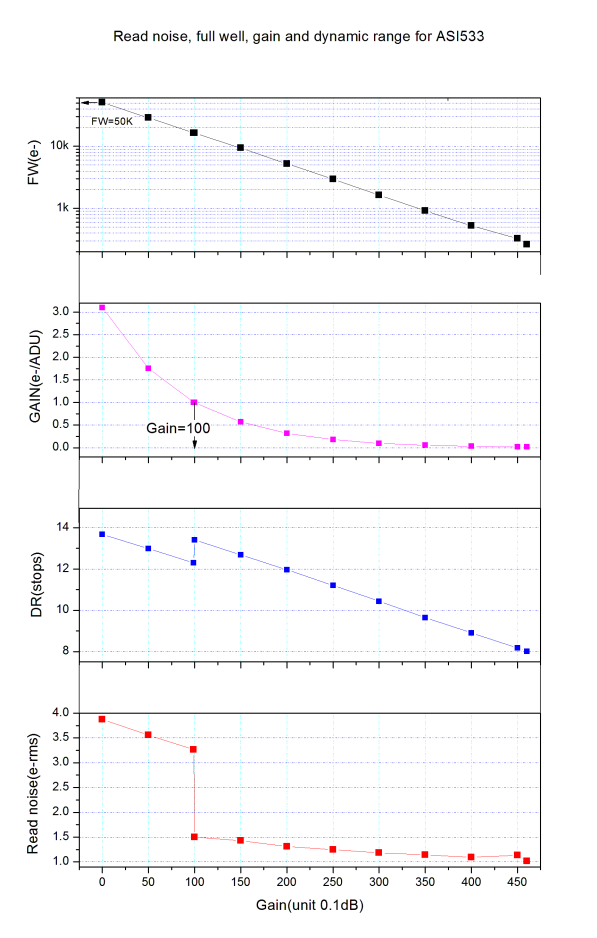

Tu risques de perdre un peu en dynamique, avec l'asi533MC il est bien d'être entre 101 et 150
Voir graphique
En tout cas tu es bien parti, bonne continuation !
Modifié par Drase

il y a 45 minutes, Bohns a dit :
Gain autour de 100
Au dessus*, pas en autour en dessous :) On voit bien que la courbe du bruit de lecture chute clairement à 100
Personnellement pour la plupart des cibles je tourne autour de 125 avec cette caméra.

J'adore ton M33 ! Malheureusement, la coloration bleutée qui magnifient M33 dénaturent les étoiles environnantes.
J'aime également beaucoup tes Pleïades. Quel dommage que la cadrage soit trop serré !
Belles satisfactions, pour un début.
En revanche, pour Orion, ce n'est pas encore ça.
il y a 18 minutes, Alhajoth a dit :
Merci beaucoup.
C’est marrant, je trouve M33 très perfectible et Orion (celle de la photo 2) plutôt réussie, même si 30 minutes d’intégration sont évidemment trop courtes.
Peux-tu m’orienter sur ce qui ne te plait pas, pour que je puisse progresser ?
Les cadrages serrés sont assumés : je ne me sens pas encore prêt pour tenter les mosaïques, et je n’ai pas encore reçu les bagues pour monter mes objectifs photos (Leica R) en parallèle sur la caméra.
Bien cordialement,
Stef.
il y a 3 minutes, Bohns a dit :
Non ! Je donne ici ou là des bons ou des mauvais points, mais je débute tout juste l'astrophoto. En nomade... alors je progresse lentement, surtout avec le confinement.
Mais voilà, je donne des avis esthétiques.
Il y a 2 heures, Bohns a dit :
Soit heureux d'avoir bientôt le choix, mais je n'ai qu'une focale et un capteur 🙂
Bravo pour ces premières photos test réussies, hâte de voir tes résultats avec bien plus de temps d'intégration!
