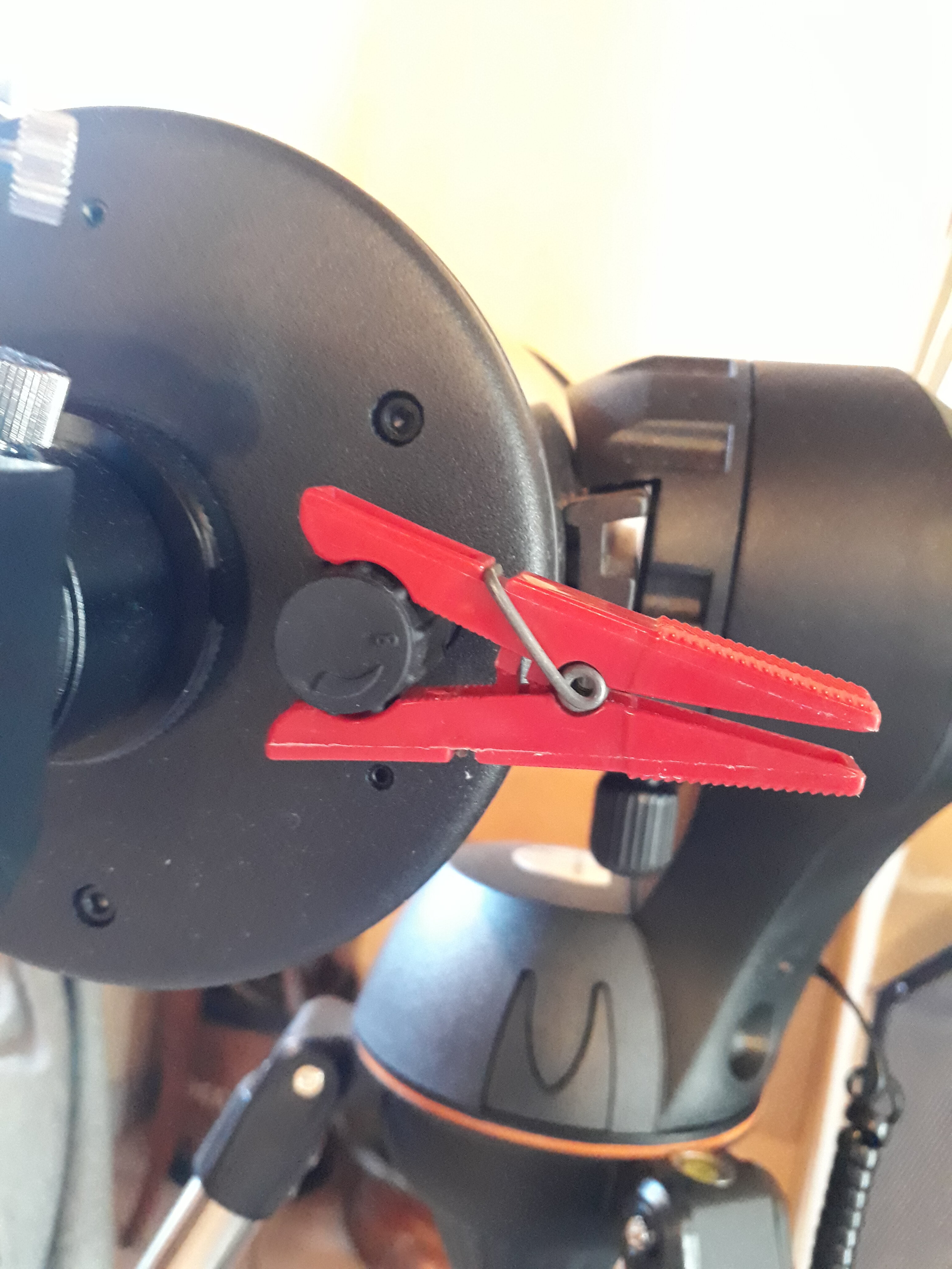

-Je fais la mise au point avec une pince à linge sur la molette, ce qui fait levier et augmente la fluidité de celle-ci, c'est d'une simplicité et efficacité redoutable... 20201120_123048.thumb.jpg.3bb6f66136d603c868c75cd183999409.jpg

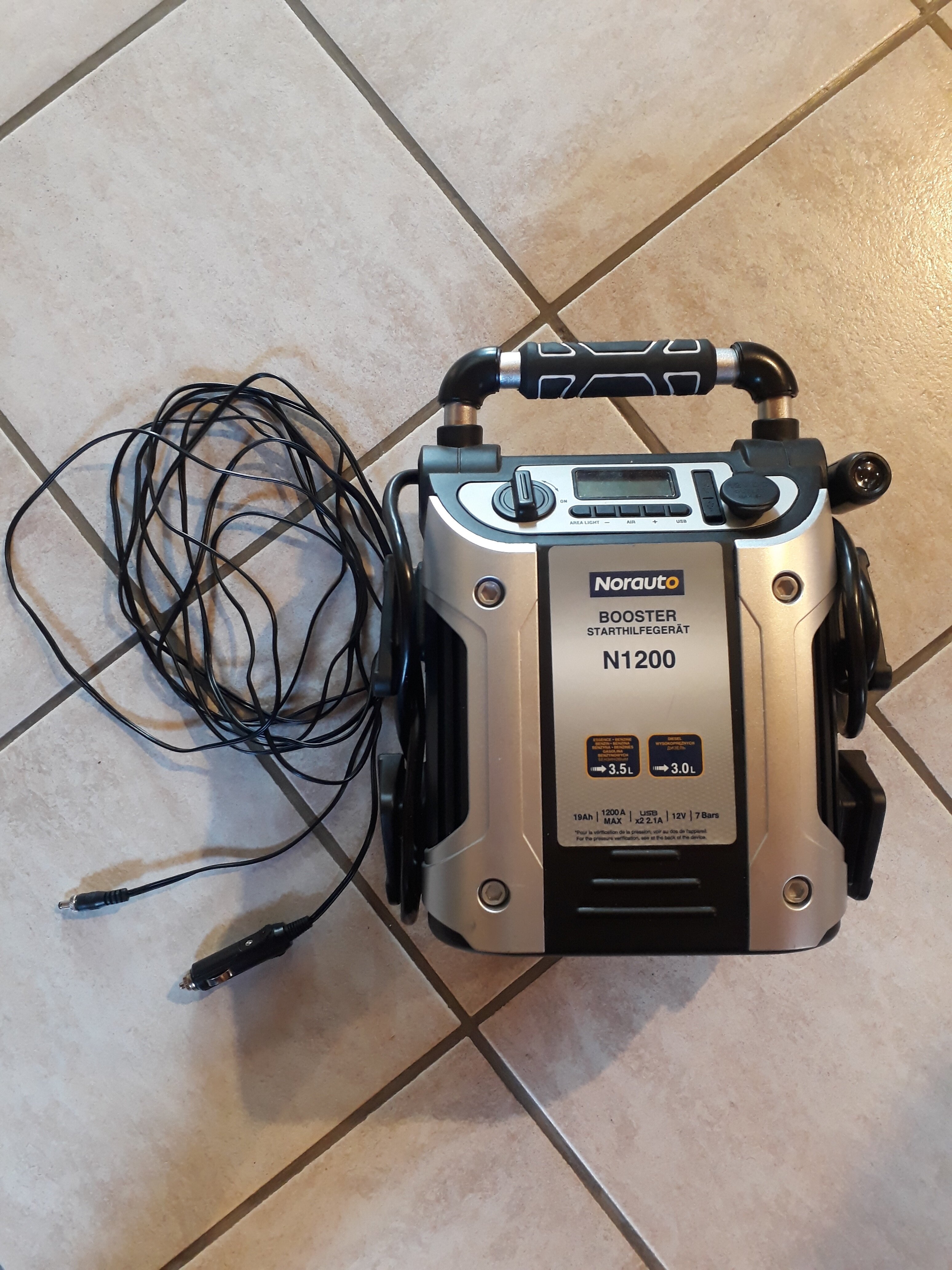

-Pour m'affranchir des piles, j'ai acheté un booster de voiture avec un prise allume-cigare, j'ai le câble d'alimentation qui va avec. Quand on part en mode nomade c'est très pratique (on peut également si on laisse le télescope chez soi avoir un câble d'alimentation brancher sur secteur.
Booster Norauto N1200

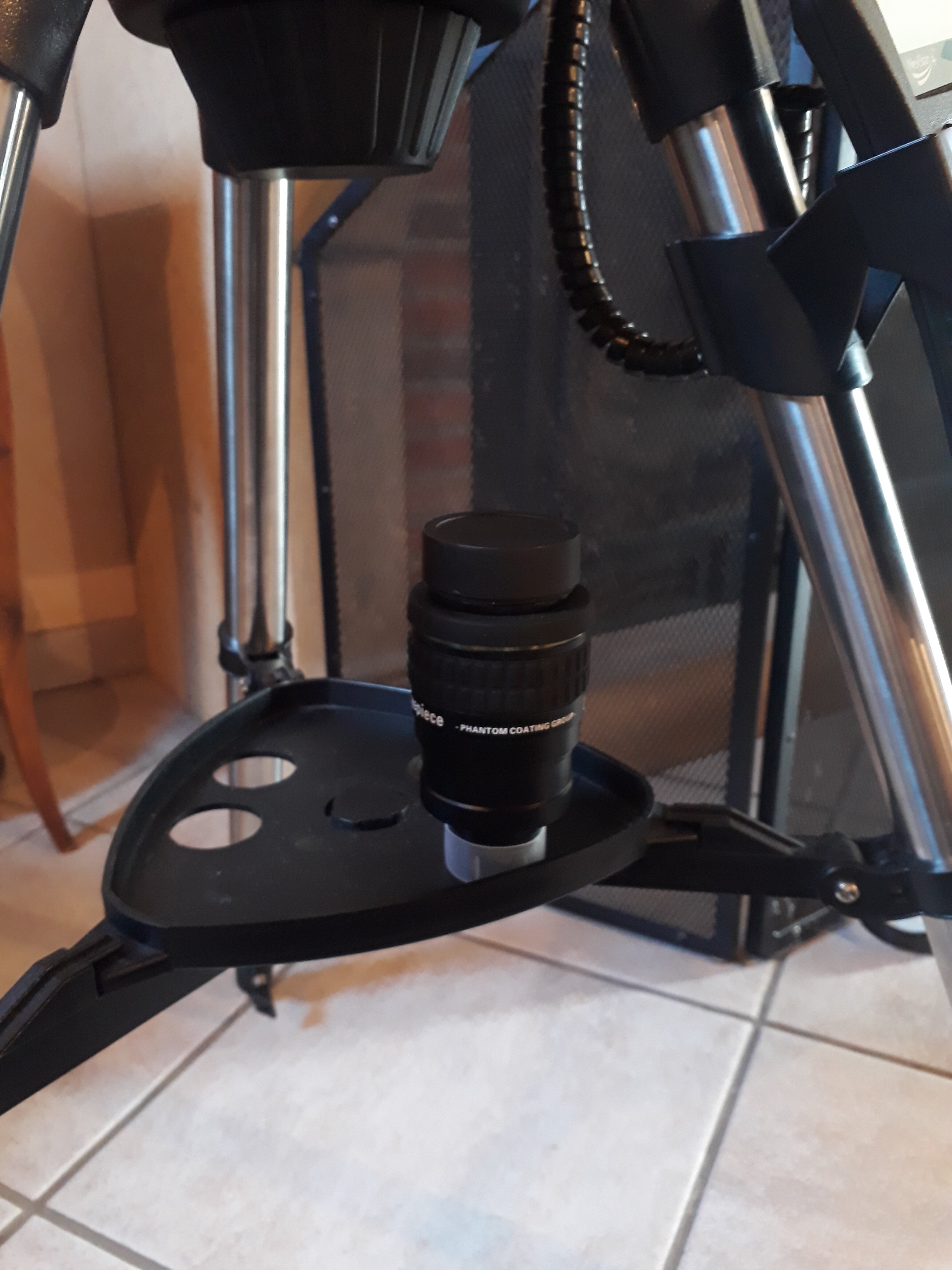

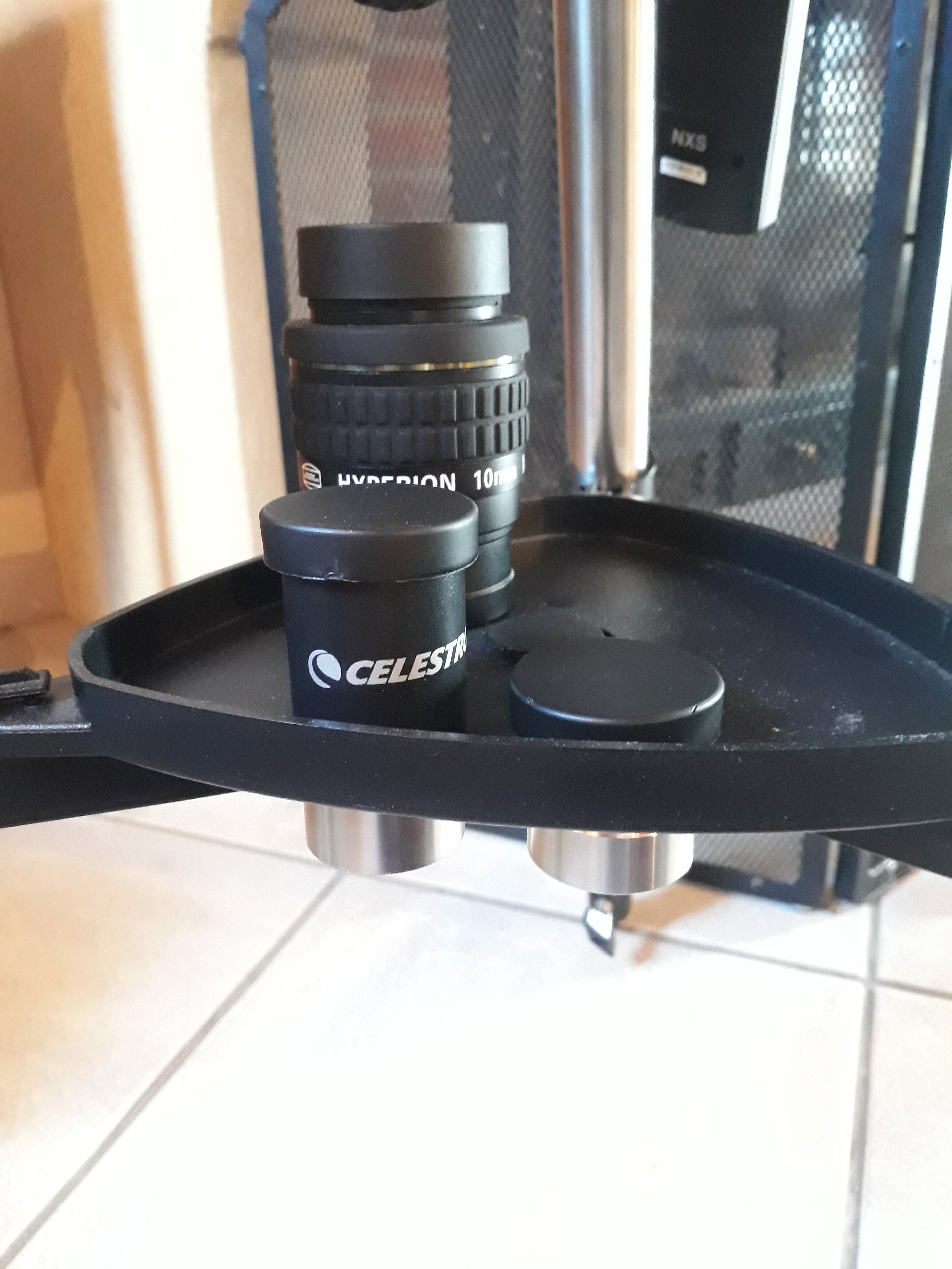

-J'ai racheté un oculaire 10mm Hyperion bien plus volumineux que ceux fournis d'origine, or une fois sur le socle de rangement sur la monture j'avais peur de l'accrocher dans nuit et de le faire tomber, j'ai donc à l'aide d'une cloche et d'une perceuse créé des trous afin de ranger les oculaires en toute sécurité.
          20201120_123137.thumb.jpg.ea7ab3eae0f0b549692a32ce67a39e09.jpg                              20201120_123252.thumb.jpg.458d12b066dd9a43e6d0464f4014d307.jpg
Photo gauche : Oculaire en équilibre
Photo droite : oculaires dans leurs emplacements de rangement plus sure

Pour la pince a linge c est bien , la pince de laboratoire c est encore mieux .

Sur cette monture : pas de mise en station ;) Le niveau : bof, inutile. Lester : oui, excellent en s'assurant d'un centre de gravité le plus bas possible. L'hyperion, perso ce sont des plössl TV de bien meilleure qualité pour un coût équivalent voire moindre. C'est effectivement un excellent tube pour débuter (et même après :D ). Pour la batterie, j'utilise un truc chinois à 20 euros avec le chargeur. C'est tout petit. Bien vu les trous dans le plateau. On peut également ajouter des adhésifs luminescents sur le bas des pieds ainsi les quidams ordinaires ne se cogneront pas dedans :)

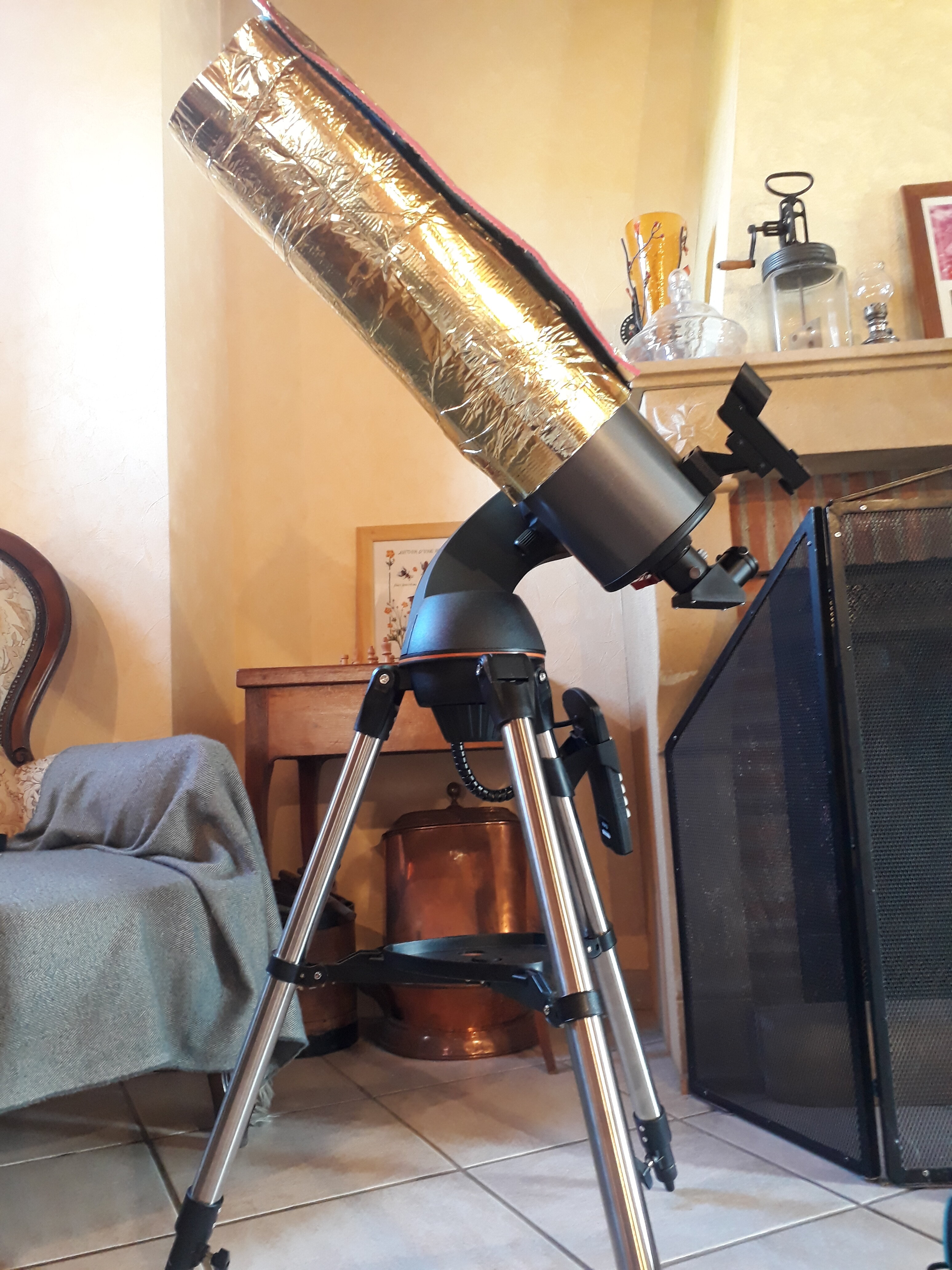

ben au contraire ....j'utilise de l'isolant fin pour servir de pare buée et isoler mon tube en faisant un caparaçon qui aussi recouvre tout l'arrière.
Pour ce mak Celestron pas de MES mais un alignement qui fonctionne très bien.....la pince à linge ou mieux une pince en bois pour tube à essai  ou le petit tuyau enfilé sur le bouton de mise au point comme sur les Meade 90 cela fonctionne bien,
