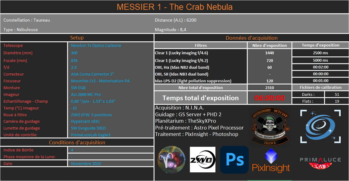

Pour la partie lucky imaging j'ai gardé 1h à f/4.6 avec le Paracorr ,  et 1h à f/9.2 avec le Paracorr + Powermate*2 (en abusant un peu trop sur le gain...:laughing:), acquisition SharpCap, prétraitement SiriL
La partie pose longue a été imagée avec l'AsA à f/2.9 en HO avec l'Idas NB2, et en RVB avec L'Idas LPS-d2 pour contrer la lune qui commençais à pointer le bout de son nez lorsque j'ai débuté ce projet, acquisition N.I.N.A., prétraitement APP.
Traitement Pix (un peu) et Photoshop (beaucoup!)
