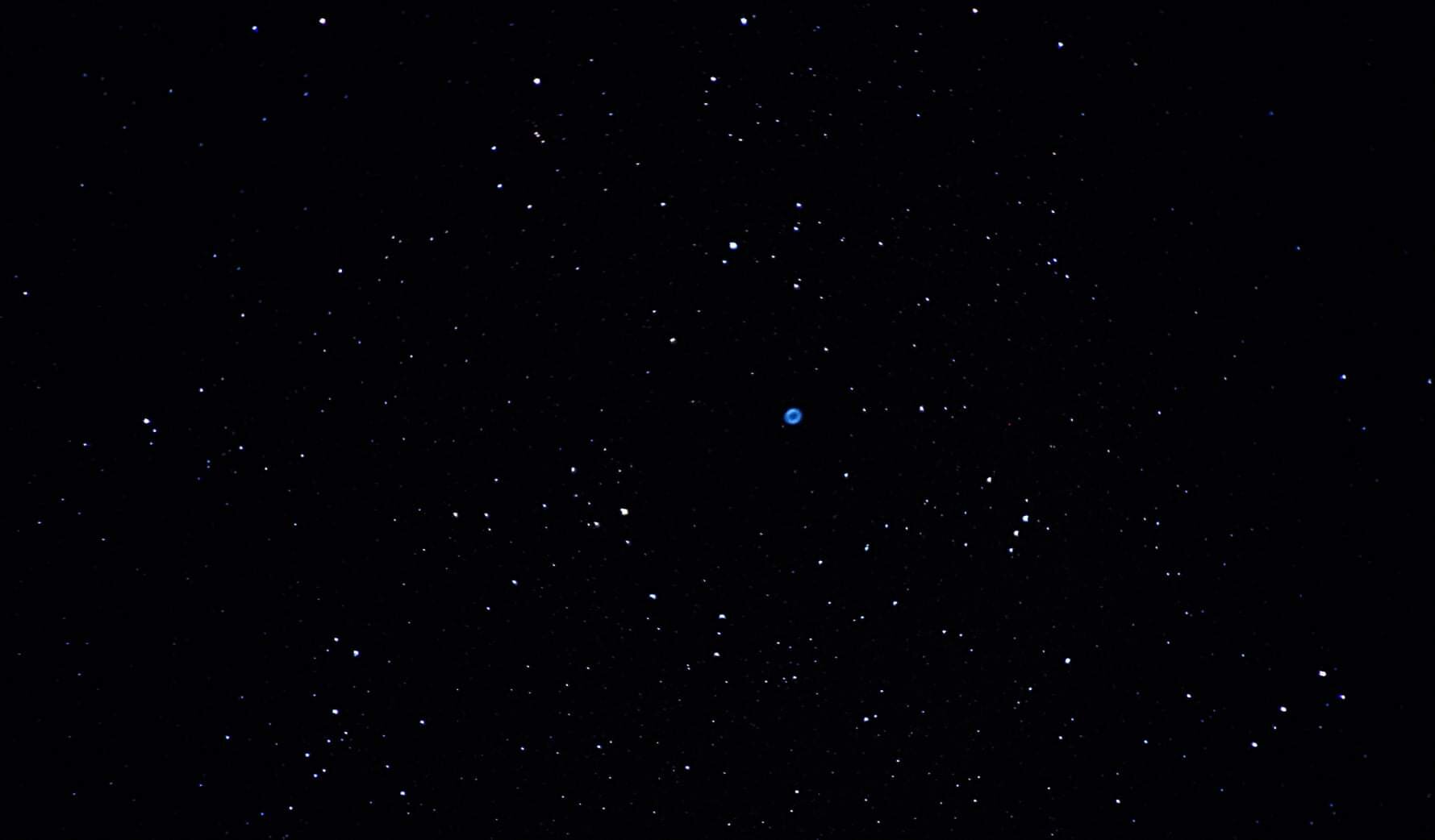

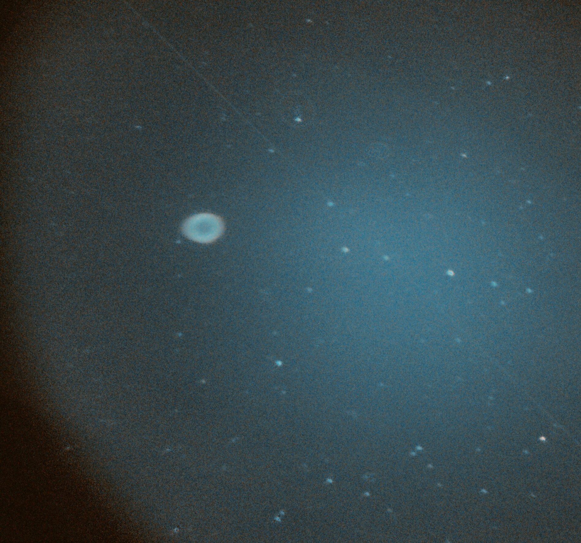

Bonjour, pour tester ma table équatoriale faite maison hier soir, je me suis essayé à la photo sur M57. Avec la lune c'était la cible la plus facile je pense.
Alors oui c'est loin, très loin d'être parfait, mais ça fait une photo 'souvenir'
N'oublions pas qu'elle est faite avec un smartphone sur un dob 😉
J'ai empilé 10 photos de 15 sec à 3200 ISO, 10 flats , 10 darks , 10 offsets dans siril
MAIS lorsque j'arrive à la partie étalonner les couleur par photométrie, j'ai un message d'erreur à chaque fois.
Je sais que mon capteur photo à une taille de pixel de 0.80 en standard et 1.12 en grand angle, mais je ne connais pas la focal en mm juste que j'ai f2.2
En métadonnées j'ai 5,4mm mais ça ne marche pas non plus. Du coup je bloque à cette étape 😟
Une solution ?
J'ai donc fais des corrections en manuel via photoshop mais c'est bien pourri lol.
Maintenant pour une première, je suis quand-même content d'avoir sorti quelque chose 🤗

Le champ couvert est peut être un peu trop petit pour la résolution astrométrique... il n’arrive pas à identifier la zone du ciel. De plus la mise au point n’a pas l’air parfaite ce qui n’aide pas et malgré les flats tu as encore beaucoup de vignettage.
De mon côté, j’ai souvent eu du mal avec la résolution astrométrique dès que le champ couvert était trop petit. Sais-tu combien de champ tu couvres avec ton smartphone ? Il faut tenir compte de la focale de ton dob, de l’oculaire que tu as utilisé devant le smartphone. Le calcul ne doit pas être simple.

Oui j'ai fait la mise au point un peu bourin lol. Je devrait peut-être me fabriquer un masque de bahtinov. Bon maintenant c'était juste un test pour voir si ma table équatoriale avait un suivi correct. Sur ce point je suis satisfait.
Pour le champ couvert je n'en ai aucune idée 🤔, je vais me renseigner.
Je referai une tentative dès que la météo le permettra et qu'il n'y aura plus la lune.
Un jour, peut-être, si j'ai le budget j'investirai dans du matos prévu pour l'astrophotographie. En attendant je me contente du visuel et de photos souvenir.

Dans ce cas, le prétraitement est inutile. Enlever des darks et des bias sur des jpg ca a pas de sens (un jpg est déjà dépourvu de bias, et comme c'est déjà dématricé, enlever un dark va faire plus de mal que de bien).
Aussi, en jpg on oublie la photométrie.

Oui au smartphone mais enregistrer en RAW et JPEG
Par contre je me suis rendu compte que j'avais mal régler le mode de dosage qui gère la lumière. J'avais mis en central et pas en uniforme 🤨, ce qui explique cette zone plus clair au centre

L'étalonnage des couleurs par photométrie étalonne la couleur de l'image en fonction d'une base de données de couleurs des étoiles repérées dans le champ. Mais pour cela, il faut que le logiciel arrive à repérer suffisamment d'étoiles dans ce champ et suffisamment fines aussi je crois, et sur l'image peut être que les étoiles sont étalées sur trop de pixels ? @lock042 peut en dire plus peut-être
