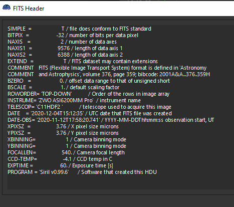

Le problème que je rencontre c'est la disparation d'informations de l'entête de mon image brute lorsque celle ci est intégrée à Siril.
A gauche le FitsHeader de l'image brute et a droite le header de la  meme image mais juste passé par l'onglet conversion de Siril.
Plein d'infos trés utilises pour la suite ont disparues. Alors peut être que j'intègre mal les images dans Siril. Le but de l'utilisation de Siril est de l'intégrer (via scripts)  dans le pipeline pour faire le prétraitement par lots lorsque la totalité du champ aura été imagé. Cependant, si dés le départ du prétraitement, on perd les infos essentielles, cette utilisation n'est plus envisageable. Le but du jeu étant, a la sortie des images pré-traitées, de pouvoir avoir exactement les mêmes infos dans le header que les infos de l'image  d'origine.

Salut Georges, pour éviter de dupliquer les fichiers qui sont mal nommés, siril peut maintenant faire des liens symboliques, sous windows aussi à condition d'activer le mode développeur de windows. Dans ce cas il n'y aura pas de perte à la conversion.
Mais ce qui est problématique en effet c'est que quand siril lit puis enregistre une image une partie du header disparait, donc ça arrivera après le pré-traitement de toute façon. Il faudrait qu'on gère mieux les mots clés qu'on n'utilise pas. Vu qu'on en ajoute ou qu'on en modifie pendant le traitement, on ne peut pas juste garder ceux d'origine, il faut faire un tri et on le fait mal.

Bonjour. En fait ce n'est pas un "problème" au sens de bug. C'est un comportement "normal".
Comme dit Vincent, on n'enregistre que les mots clés qu'on utilise en interne, et tous les vrais standards.
La principale difficulté du FITS c'est que 99% des mot clés ne sont pas standards. Et puis, certains mot clés DOIVENT disparaitre.
Par exemple toutes les infos WCS n'auront plus de sens une fois l'image alignée avec rotation.

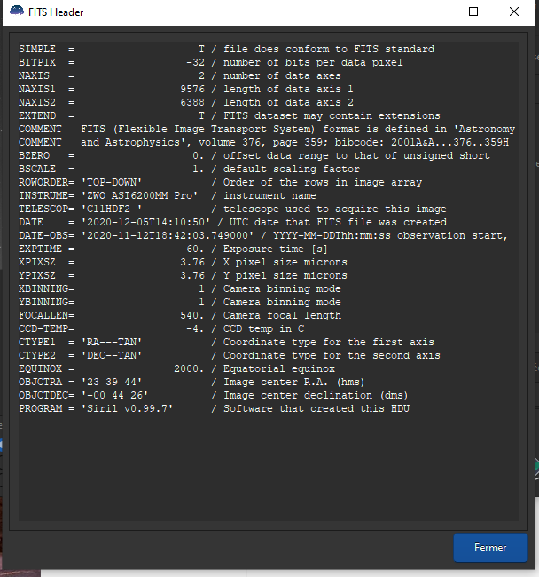

Je viens d'essayer en activant les liens symboliques, j'ai prétraité avec un retrait du dark... et c'est pareil. Le header de l'image résultante est strippé..
@lock042 Je te mets une image sur mon drive et son dark. Envoi du lien en mp.
Modifié par impla007
En tout cas, ca tombe bien le sujet, car les infos WCS sont clairement le sujet de la branche sur laquelle je bosse ces derniers temps.
Aprés quelques échanges fructueux et  un super boulot trés réactif de @lock042 que je remercie,  la nouvelle branche de dev de Siril permet de conserver des infos importantes pour des traitements futurs dans les images.
Avec la super aide de @Cissou8 pour générer une version, j'ai testé que les headers conservent bien les infos importantes aprés prétraitements/alignements dans cette nouvelle version. Extra.. On va pouvoir s'amuser avec les objets qui bougent.
