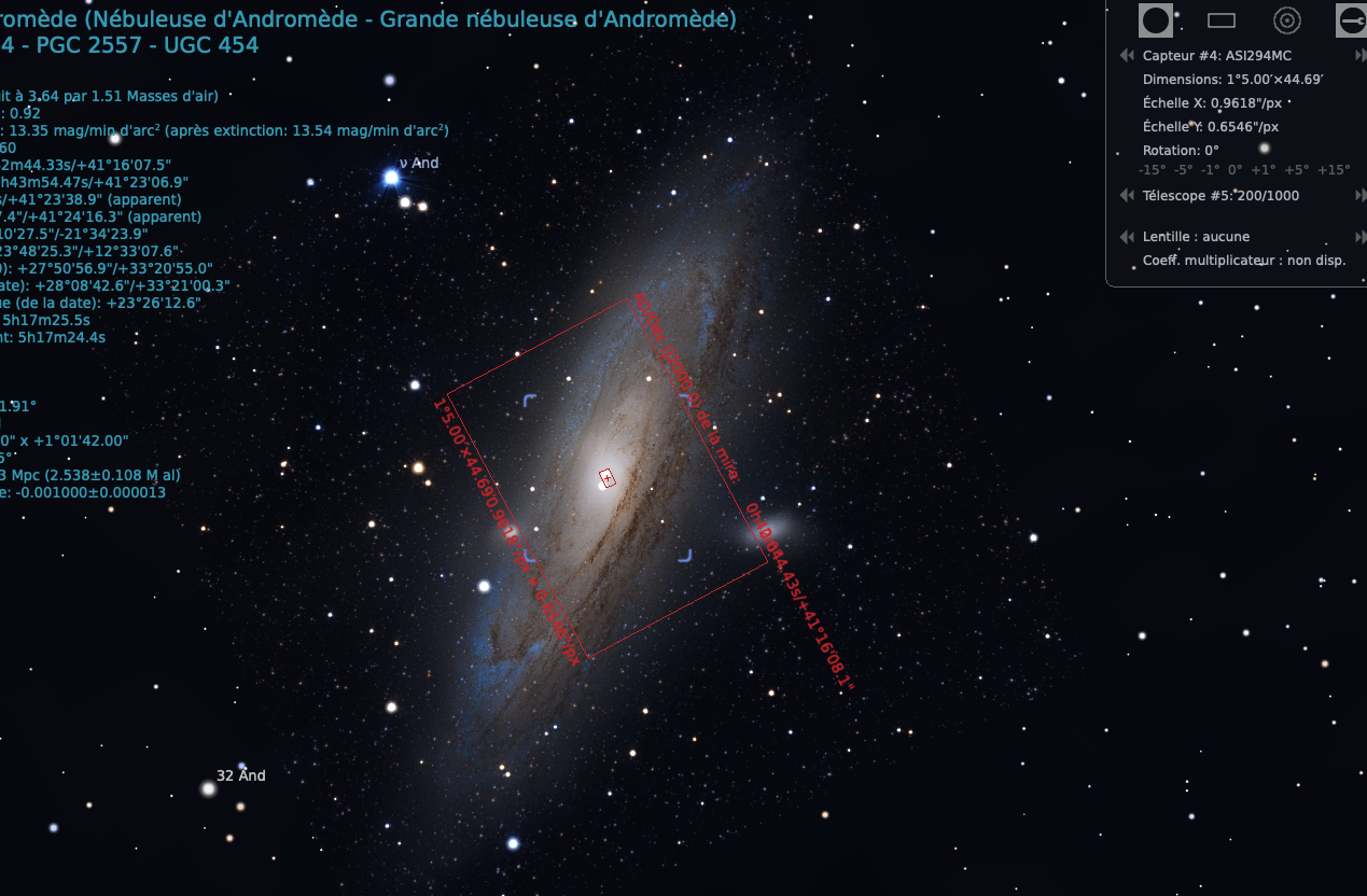

Voilà le résultat que tu auras avec un capteur 4/3 et un 200/1000mm.
Si capteur APS-C, pareil elle ne passe pas.
Donc d'abord déterminer ses cibles, ensuite le matériel ;)

je suis sur stellarium et mes données pour ASI1600 sont celles-ci :
Est-ce correct ?

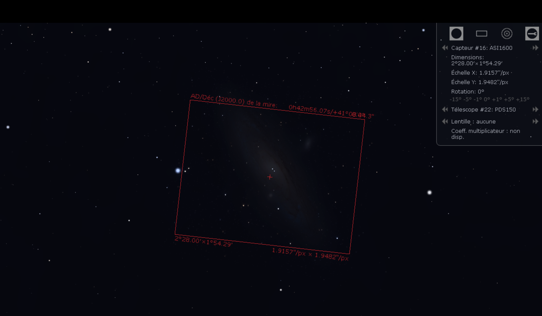

Et si je comprend bien le principe avec une ASI1600 et un newton 150/750 : j'obtiens ceci et mon champ est dans le carrè rouge ?
Ton stellarium est très noir mais ça a l’air d’être M31, vu sur portable
Si c’est ça il y a une erreur dans ta focale, au dessus de 550mm de focale avec capteur aps-c ça ne passe pas. Tu as choisi un capteur plus petit que le format APS-c donc il y a un soucis. Tu as mis combien en focale pour le newton ?
La dernière image est pour un 80/400..sorry.

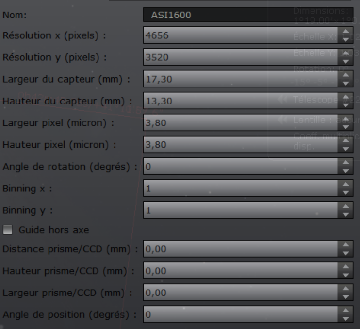

Par contre, pour stellarium, pas évident de trouver les bonnes données des capteurs.
Largeur/hauteur du capteur par exemple,
çela correspond t-il à ce tableau ?
