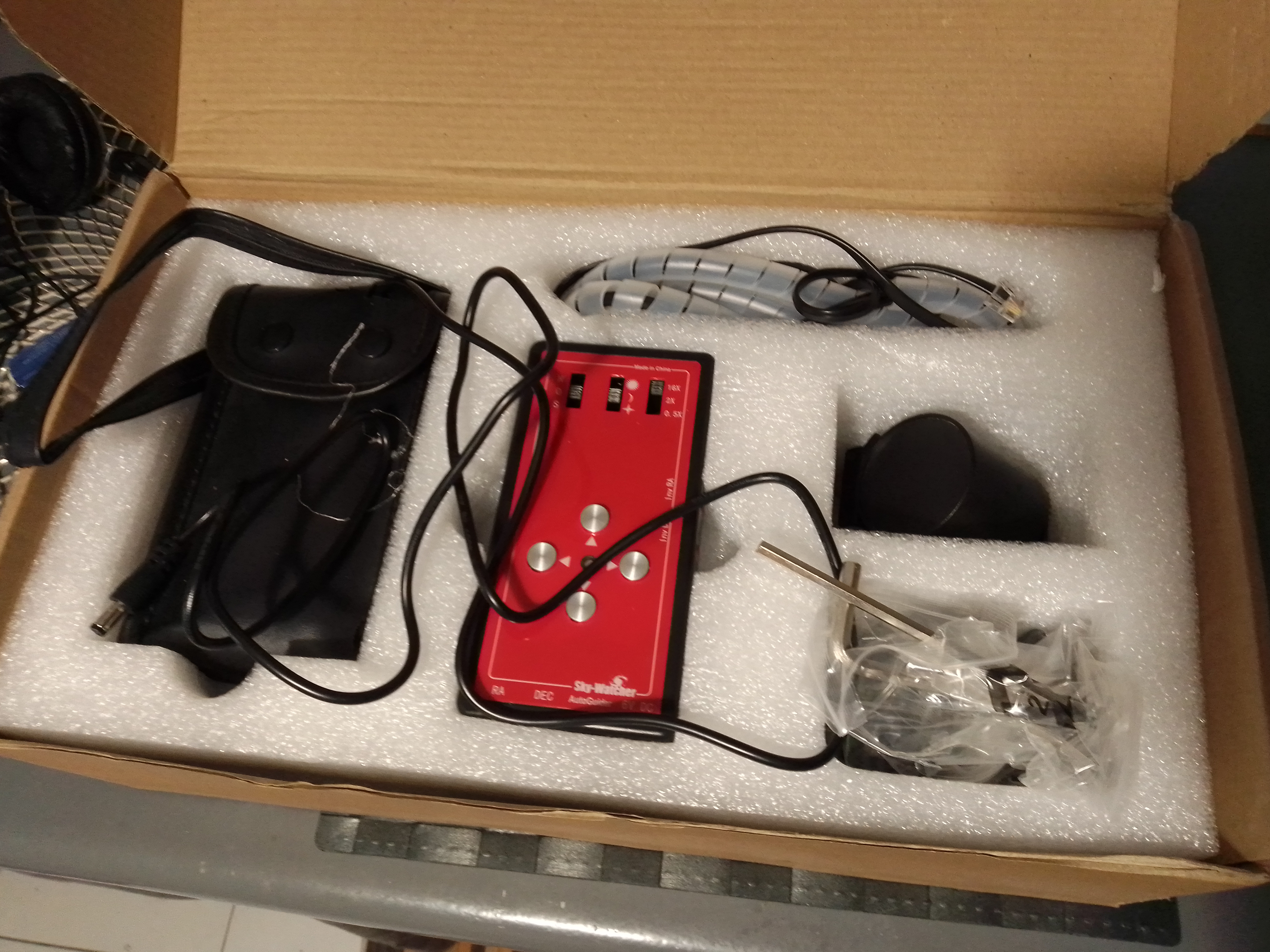

Bonsoir @Ollem,
Sur un autre post de monture @astrornans envisage peut-être de vendre une motorisation complète EQ5 SW. Voilà c'est juste l'information qui pourrait vous intéresser.

oui je vends une motorisation double axe eq5 avec la raquette rouge qui a le port d'autoguidage

J'ai donc acheté un kit complet pour remplacer le mien. Je verrai pendant mes prochaines vacances si je peux réparer la raquette et mettre le système à disposition du club astro qui ne va pas tarder à voir le jour dans mon village.
