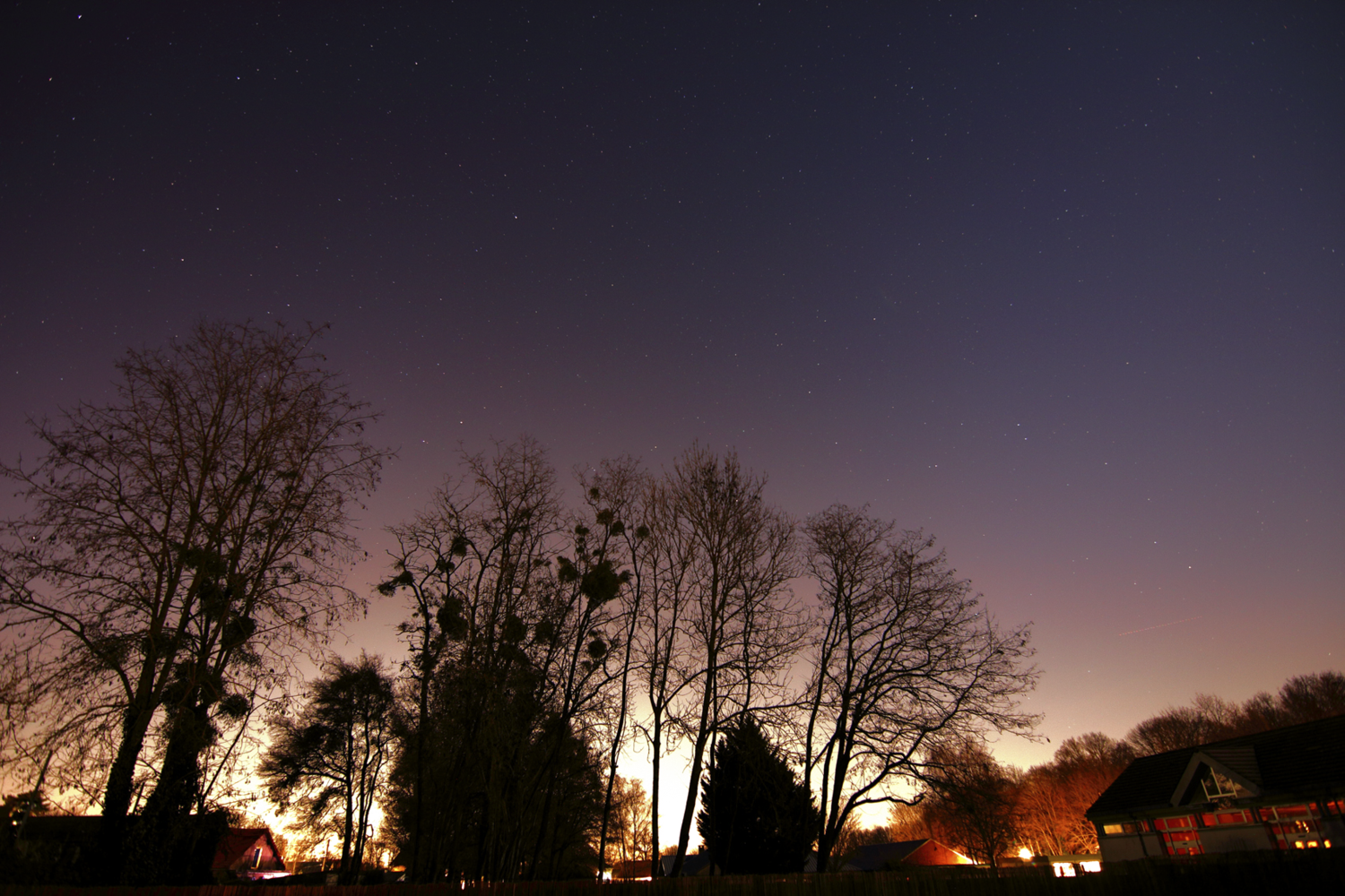

Depuis environ 20 ans,  je ne fais que du visuel et vu que j'ai un petit peu plus de temps, je me lance dans la photo de nuit et on verra pour aller plus loin par la suite mais j'avoue que j'y prends gout :)
Voici pour commencer ma toute première photo qui me semble à peu près correcte du ciel nocturne (rien à voir avec vos photos qui sont top mais bon, j'apprends) depuis mon jardin avec un canon 1200D et un objectif Samyang 8 mm f3.5 fish eyes cs :
Prise de vue : expo 20 secondes - ouvert à f3.5 - 800 iso - Postproduction avec Canon Digital Photo Professionnel puis Photoshop

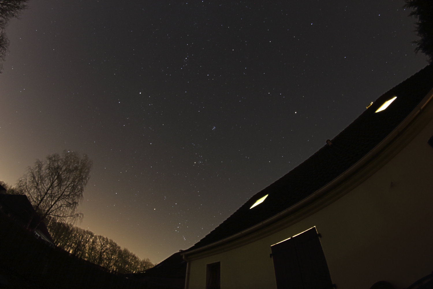

2 autres photos prises avec un objectif tokina 11-20mm f/2.8 at-x pro dx avec un 1200D :
Prise de vue expo 30 secondes - ouvert à f13 - 800 iso - Postproduction avec Canon Digital Photo Professionnel puis Photoshop
Prise de vue : expo 20 secondes - ouvert à f2.8 - 1600 iso - Postproduction avec Canon Digital Photo Professionnel puis Photoshop
Bon ciel à tous et faite attention à vous.
Franck
PS : J'espère que ce sujet est au bon endroit

Très jolies photos d'ambiance nocturne.
Je ne sais pas si c'est la PL de Paris que l'on voit au loin du la dernière, mais diantre ! que ça brûle !
(Il n'a pas l'air trop mal ce petit 8mm fish-eye)
C'est ça ! c'est Paris qui brûle ;) Plus précisément, une grande partie vient de l'aéroport d'Orly. L'avantage est que ça fait de jolis nuages orangés :blase2:
Il est nikel je trouve. C'est du Samyang = Tout métal et tout manuel.
Le Tokina 11-20mm f/2.8 at-x pro dx est vraiment pas mal aussi je trouve et en plus il est compatible full frame à partir de 17/18 mm de focale (il couvre tout le capteur - Testé sur un 5D mark II).
Bon ciel à tous et faite attention à vous. Franck

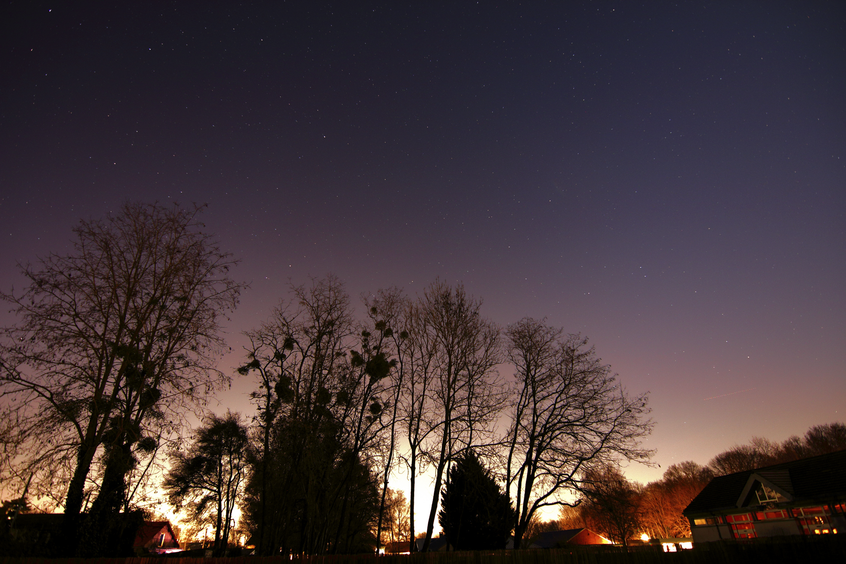

Bonjour cher(e)s passionné(e)s,
Voici la même photo que "ma première" au canon 1200D et avec un objectif Samyang 8 mm f3.5 fish eyes cs mais retouchée en plus avec le logiciel Sequator avec les options "High dynamic range sur ON" et"Enhance star light sur ON à fond " :
Je trouve que Sequator fait ressortir plus les étoiles :) avec ces options sur ON

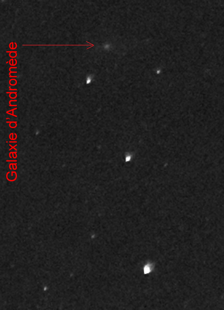

Allez, petit jeu d'identification. On peut voir:
- La nébuleuse d'Orion
- L'amas des Hyades
- Celui des Pléiades
- M36
- M35
- M34
- L'amas Alpha de Persée
- Le double amas de Persée
- Et même la galaxie d'Andromède!
- Mars
- Et peut-être Uranus (j'hésite entre 3 étoiles)
Modifié par Apollo Brown
Il y a 11 heures, Apollo Brown a dit :
Bonjour Apollo Brown,
Si tu peux marquer tous ces objets sur la photo, surtout, n'hésite pas !
Ce serait avec grand plaisir et surtout un bel et excellent exemple :) mais pas d'urgence ni d'obligation bien sûr car Ya du travail !
Bon ciel à toi.
Franck
Voilà!  😊
Je me suis planté sur M36 qui n'est finalement pas visible.
Oubli d'une p'tite précision

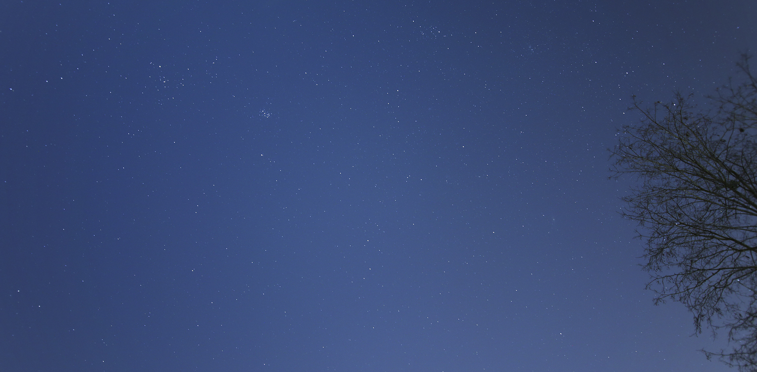

Hier soir, enfin un ciel nickel sans nuage pour faire de belles photos du ciel profond* avec un Canon 5D2, un objo Tokina, couplé avec une tablette et le logiciel DSLR Controller pour piloter le tout :
Prise de vue : expo 20 secondes - ouvert à f2.8 - 800 iso - Postproduction avec Canon Digital Photo Professionnel puis Photoshop (j'ai viré la dominante jaune due à la lune et fait ressortir les étoiles ...d'ailleurs un peu trop je trouve : ça se voit)

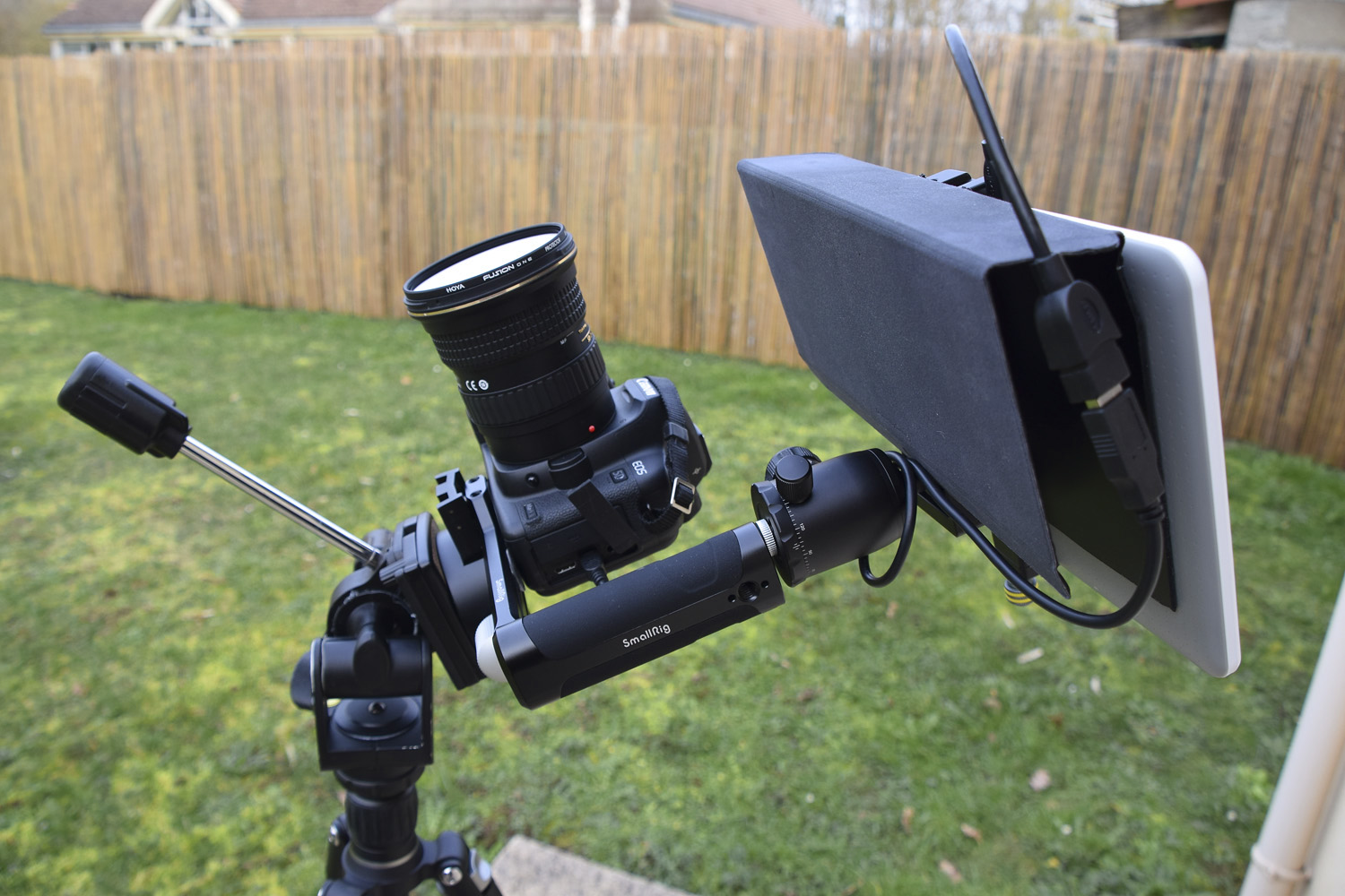

PS : Je vous ferais des photos du matériel utilisé pour info ...
Modifié par fdudu
Comme d'hab, les fotes :)
Le 24/02/2021 à 18:42, fdudu a dit :
Je ne sais pas si c'est le bon endroit pour parler du matériel ? Sinon, j'enlève ce post et si ça intéresse, je créer un sujet et je ferais une photo de la "famille" ;) avec explications.
Le Canon 5D2, l'objectif Tokina 11-20 f2.8, un "bras" SmallRig (j'ai pas voulu utiliser le support flash à cause du poids ??? ) avec une rotule, la tablette Android connectée via un cable OTG (obligatoire sinon ça ne fonctionne pas - vérifier avec  "OTG Cheker" si tablette est compatible OTG) + le câble mini USB fourni avec le reflex (je pense que ça fonctionne avec n'importe quel câble mini USB vers USB femelle dit "data transfert" ??? )  et le logiciel "DSLR Controller" qui fonctionne nickel chez moi (testé sur une tablette Archos 101 avec Android  V7 dite Nougat (mmmmmmh) et une tablette Logicom 74 avec Android V10  dite Q (comment ça mal poli. c'est pas moi, c'est monsieur Google)
Je trouve la solution bien pratique :
DSLR Controller (entre autres) J'ai pris celui là car il avait une bonne presse mais mais certains se sont plains d'avoir acheter le logiciel (il est payant et coute 8 euros) qui après achat, DSLR Controller ne fonctionnait pas. J'avoue que je ne sais pas si on peut ce faire rembourser mais bon, 8 euros, j'ai risqué, au vu de l'investissement que nous coute notre passion = 💲💲💲          et en plus, avec une carte du ciel installée sur la tablette entre autres, il y a tout ce qu'il faut à portée de mains.  Enfin, ce n'est que mon avis.
Je vais continuer mes tests ...
Voili, voilou :)
Bon ciel et à bientôt  cher(e)s passionné(e)s,
Franck
Modifié par fdudu

Pour tes photos d'hier :
  • photo 1 : Les éléments manufacturés sur le bord inférieur du champ nuisant à la photo ; du coup, je serais toi, je virerais toute la végétation en bas. Dommage car ça faisait un encadrement. J'aime bien la teinte de bleu.

Le 25/02/2021 à 23:55, Alhajoth a dit :
+1 fait :) et en effet, c'est beaucoup mieux 👍

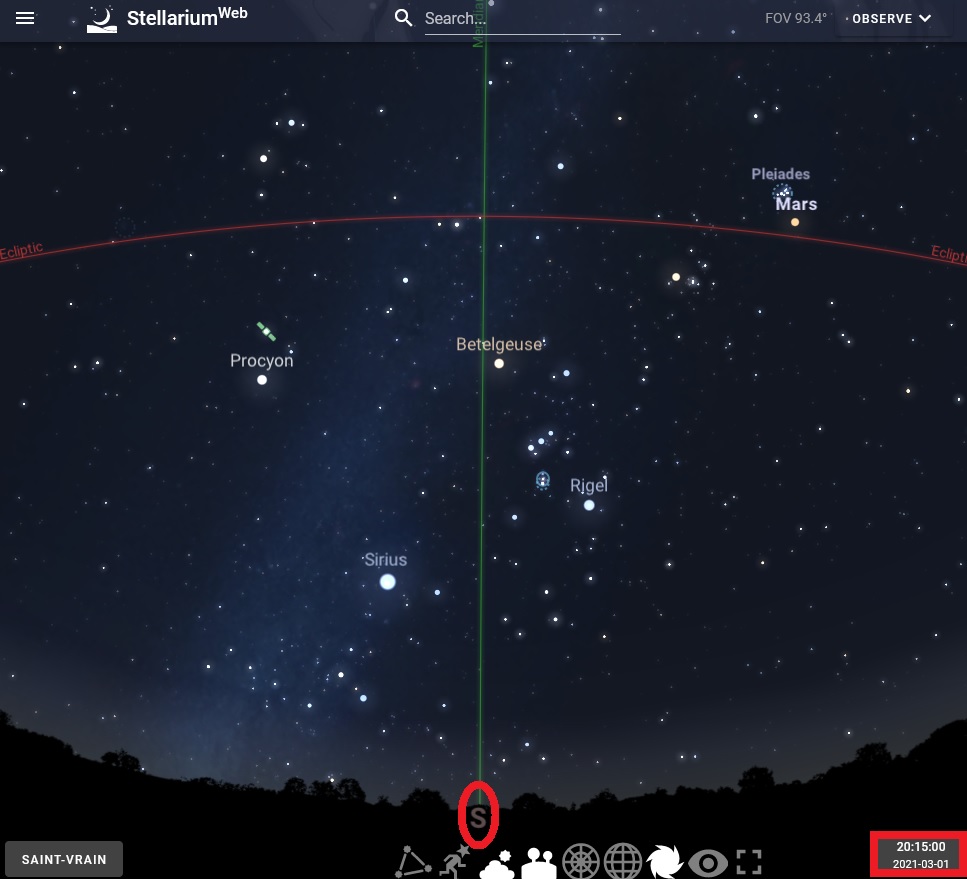

J'ai pourtant bien fait attention de bien regarder dans sur une carte du ciel ou se situait la voie lactée ce soir là (le 1er mars) à 20h15 :
Peux tu me dire si tu pense qu'il vaille mieux attendre cet été ?

Re Franck
Ne te prend pas la tete pour le traitement et la prise de vue...tout a été dit sur ton post et tu as tous les bons conseils..tes bases sont bonnes.  Suis persuadé que ce n'est pas le bon moment...pour te convaincre simule avec stellarium la région que tu as imagé comme tu viens de le faire... et regarde apres la région Deneb....Antares... la v.l  sera plus visible, donc plus facile à ressortir sur tes images.  Maintenant peut etre que le lieu où tu shootes est pollué et cela n'arrange pas la chose. Mais soit patient avant d'acheter...tu as ce qu'il faut pour te faire plaisir.
