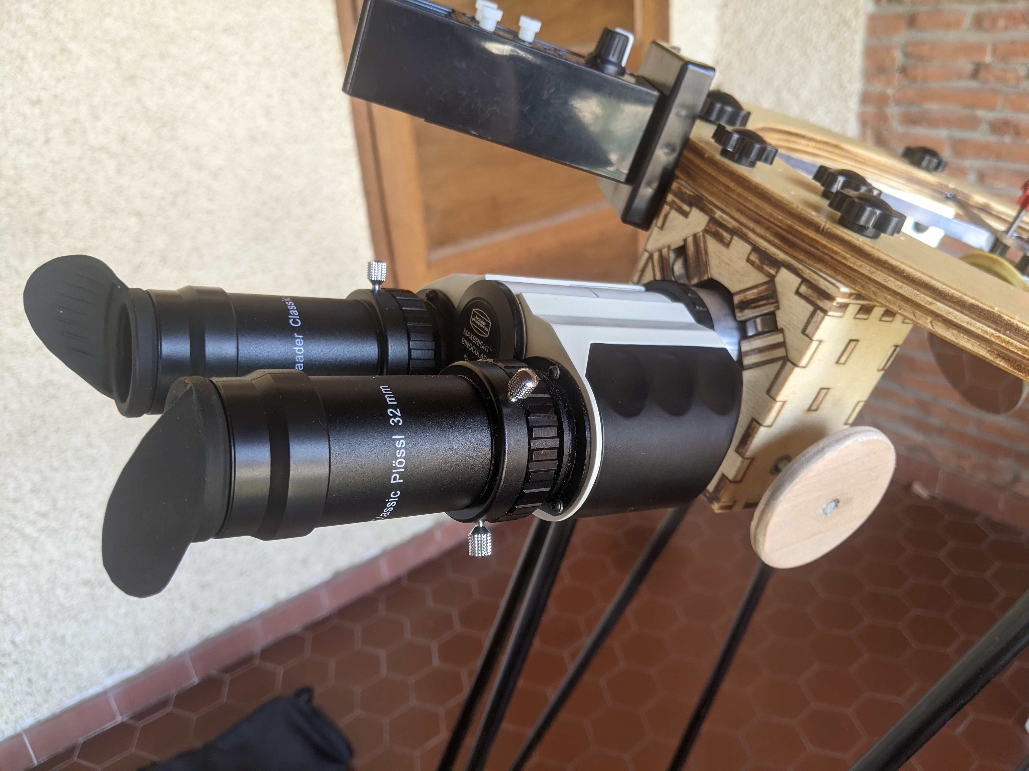

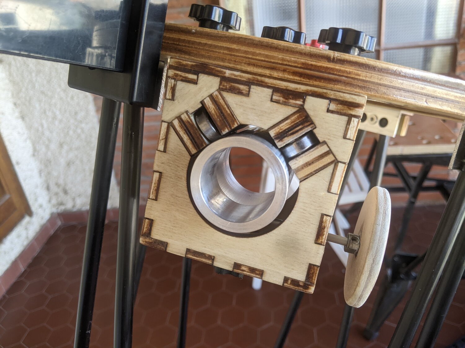

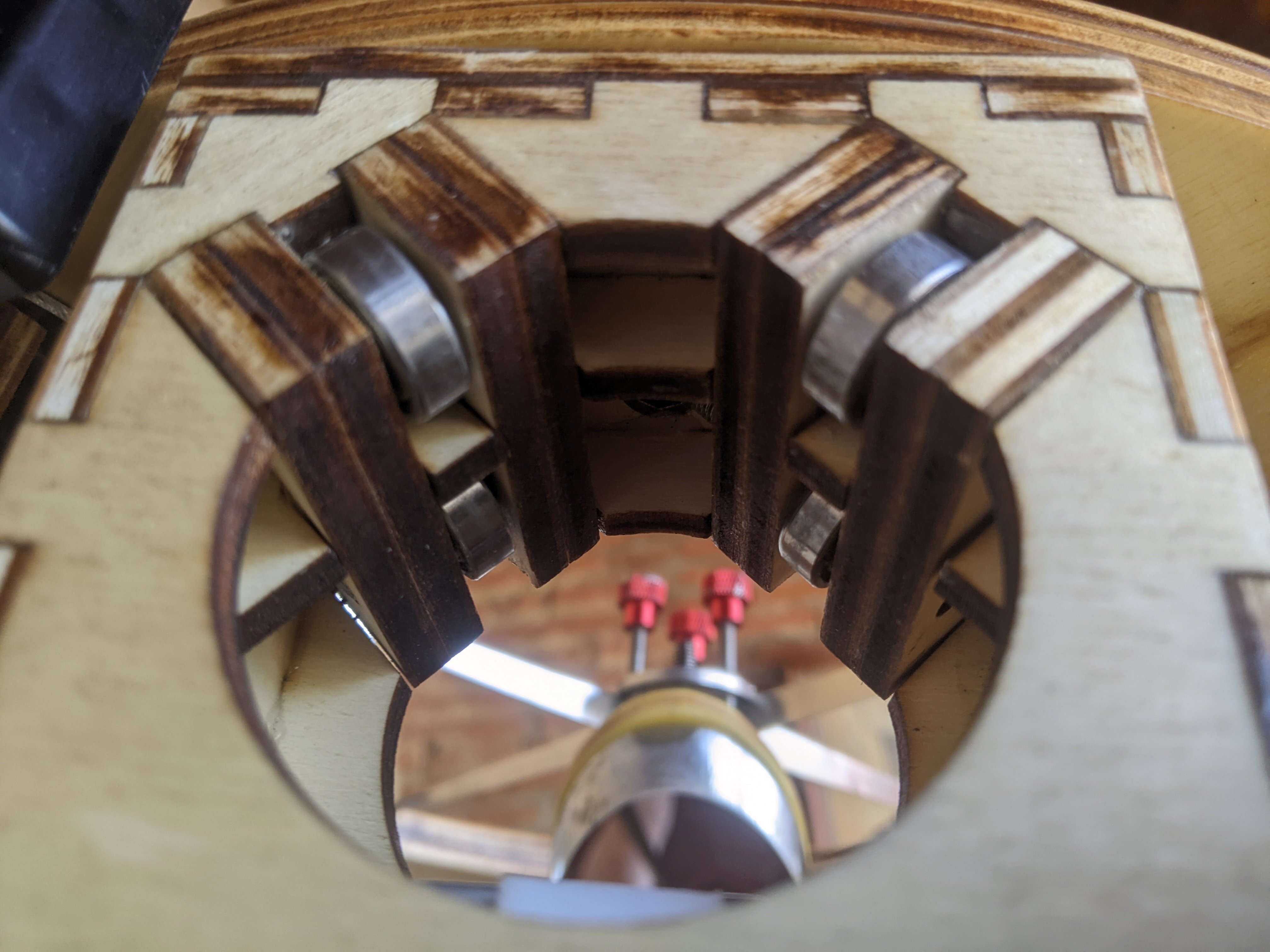

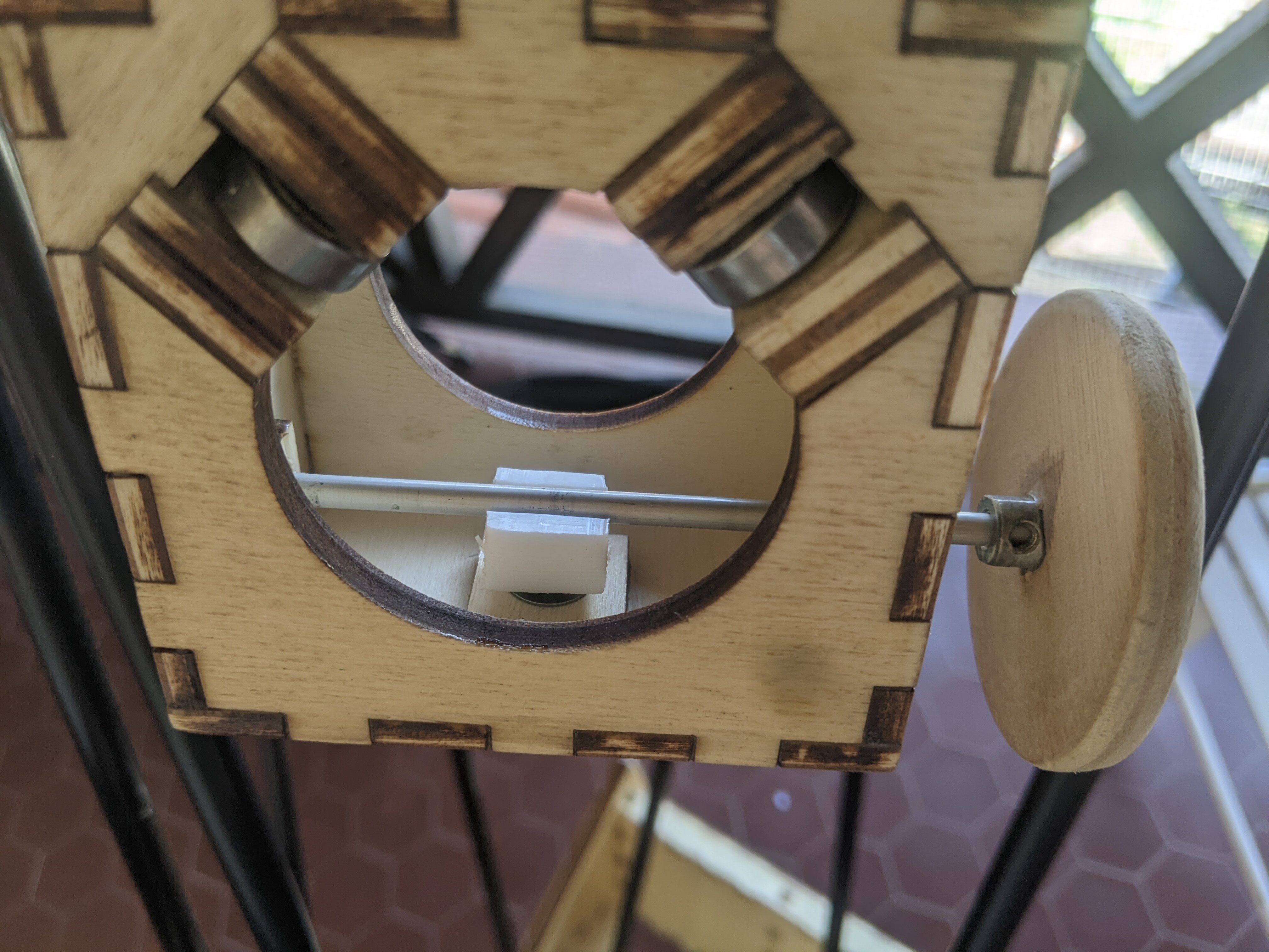

Hello,
Je me suis acheté une tête binoculaire. Pour pouvoir m'en servir, il me fallait un porte oculaire non rotatif. Problème: les PO crayford du commerce sont souvent très lourds, beaucoup trop pour mon télescope. C'est en voyant les réalisations de HPMâd sur le forum que j'ai décidé de le fabriquer. Le voici:PXL_20220618_093413046.thumb.jpg.b94a5c3197021a1c1c63976fc42b9e98.jpgPXL_20220618_093423761.thumb.jpg.1bd9db662879310705a1e012c7434fbf.jpgPXL_20220618_093955376.thumb.jpg.082e6cad729560ee6da1f9ba1d685c1a.jpgPXL_20220618_093928070.thumb.jpg.df8a9a683a36e9f79ca9a4e6e1e6f2dd.jpg
  • J'aime 5
  • Merci / Quelle qualité! 7
Merci! Oui, en ajustant la friction ( une vis pousse le petit bloc de téflon, qui plaque plus ou moins fort la tige sur le tube) le PO supporte la tête bino. En contrepartie, plus cette vis est serrée, moins le fonctionnement est doux. Cela reste parfaitement utilisable à mon goût. Je dois dire que je n'ai jamais utilisé de focuser haut de gamme. Peut être qu'il me paraîtrait horrible à côté d'un feathertouch 😅
