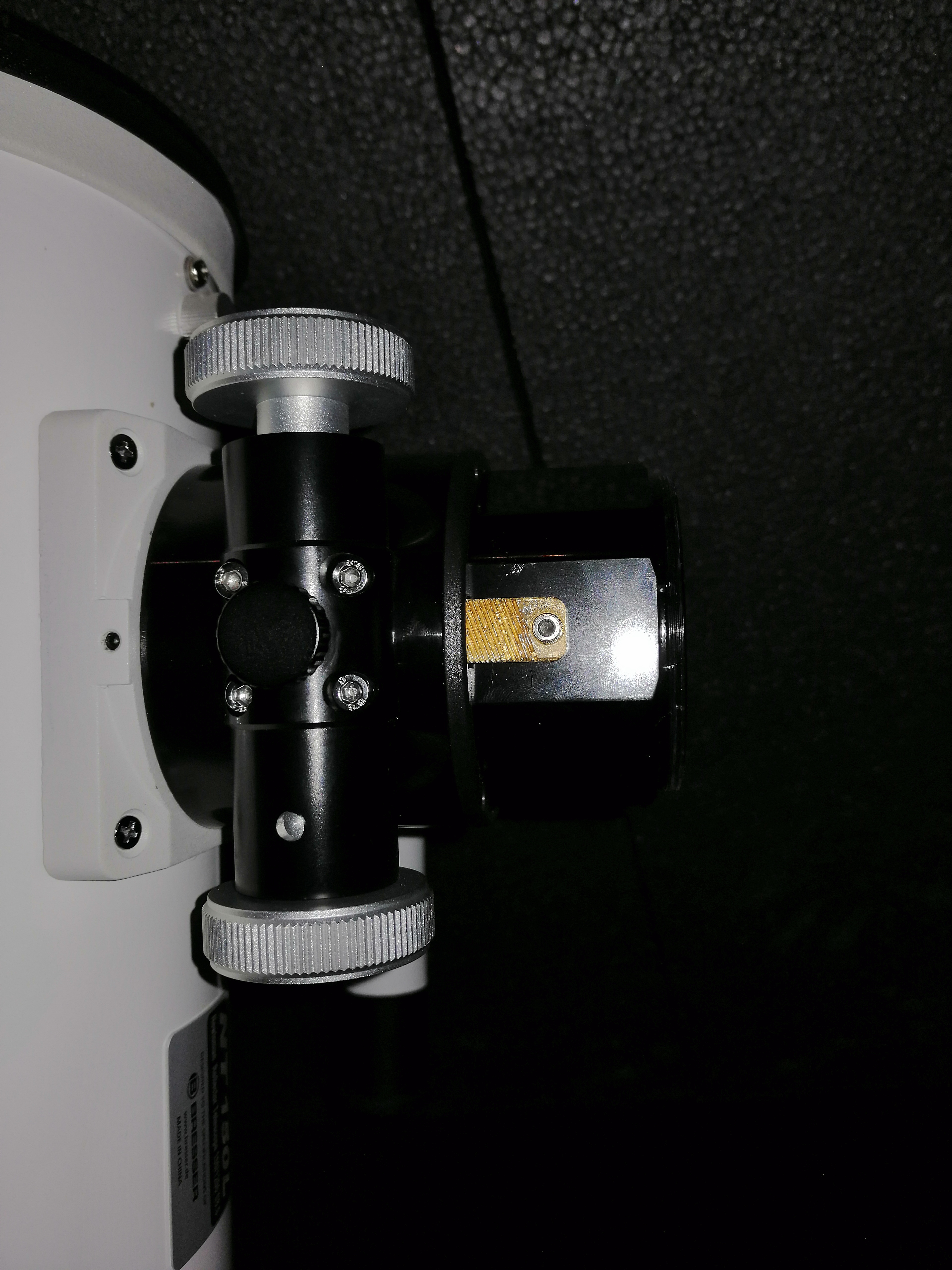

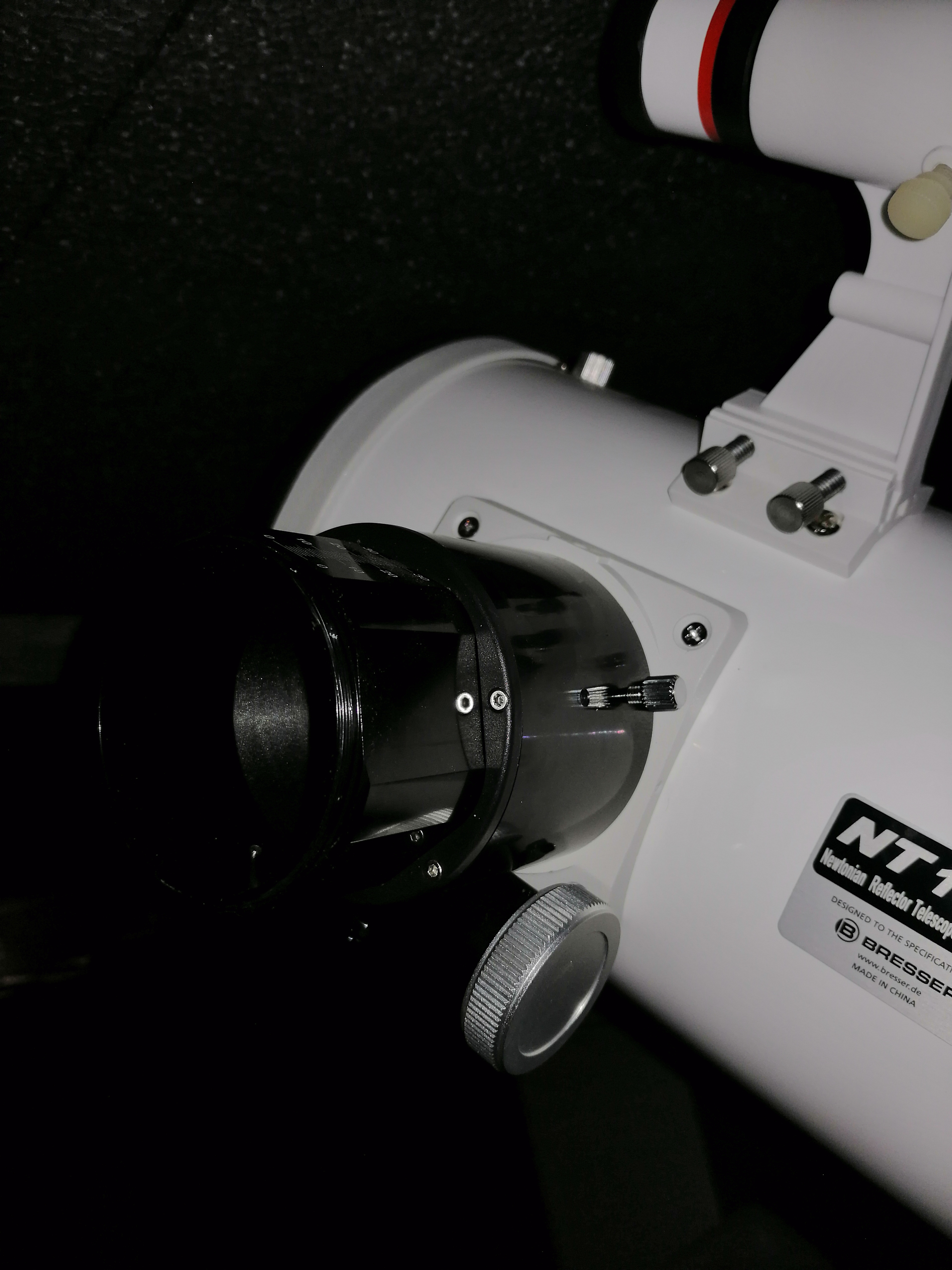

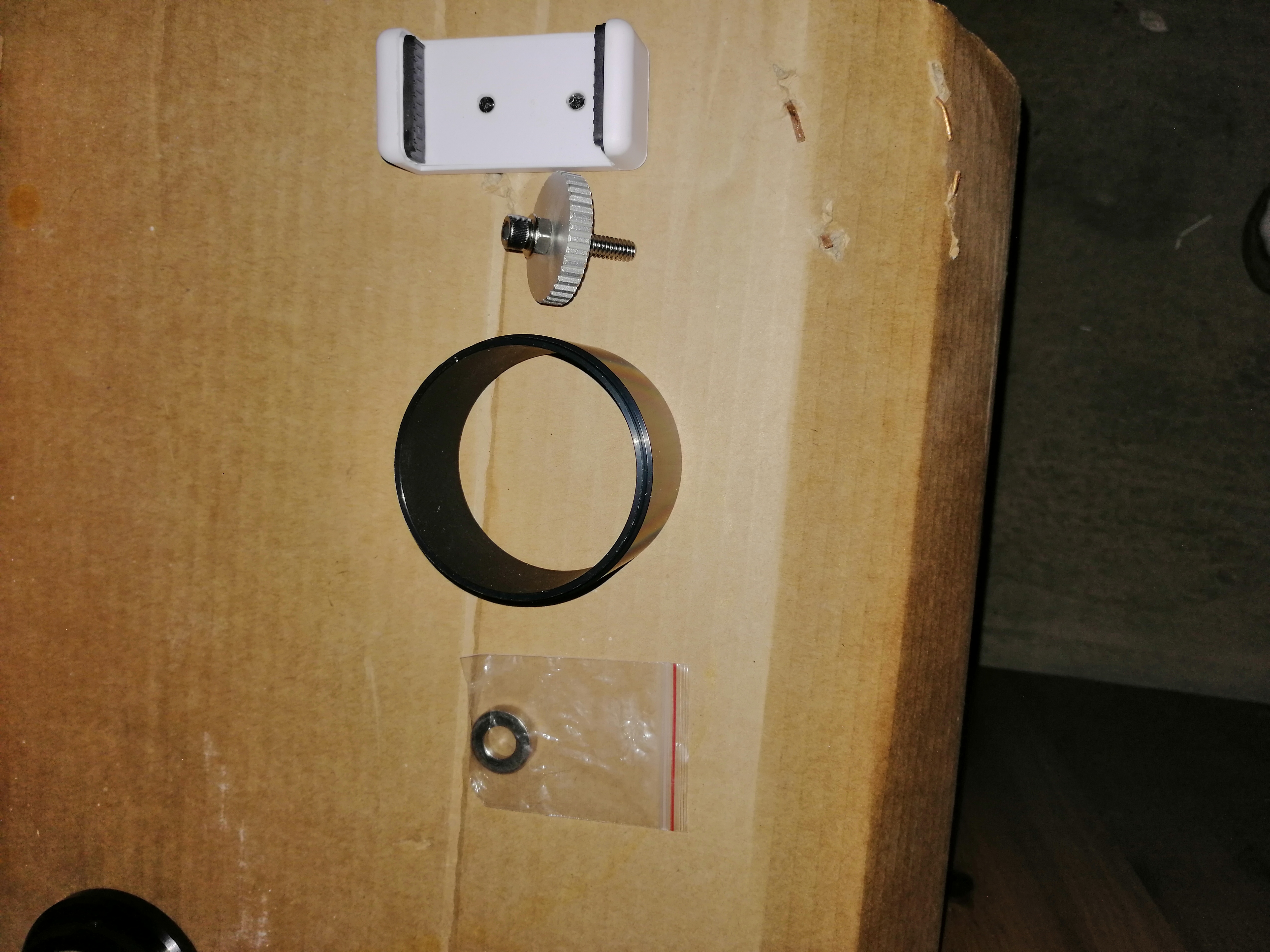

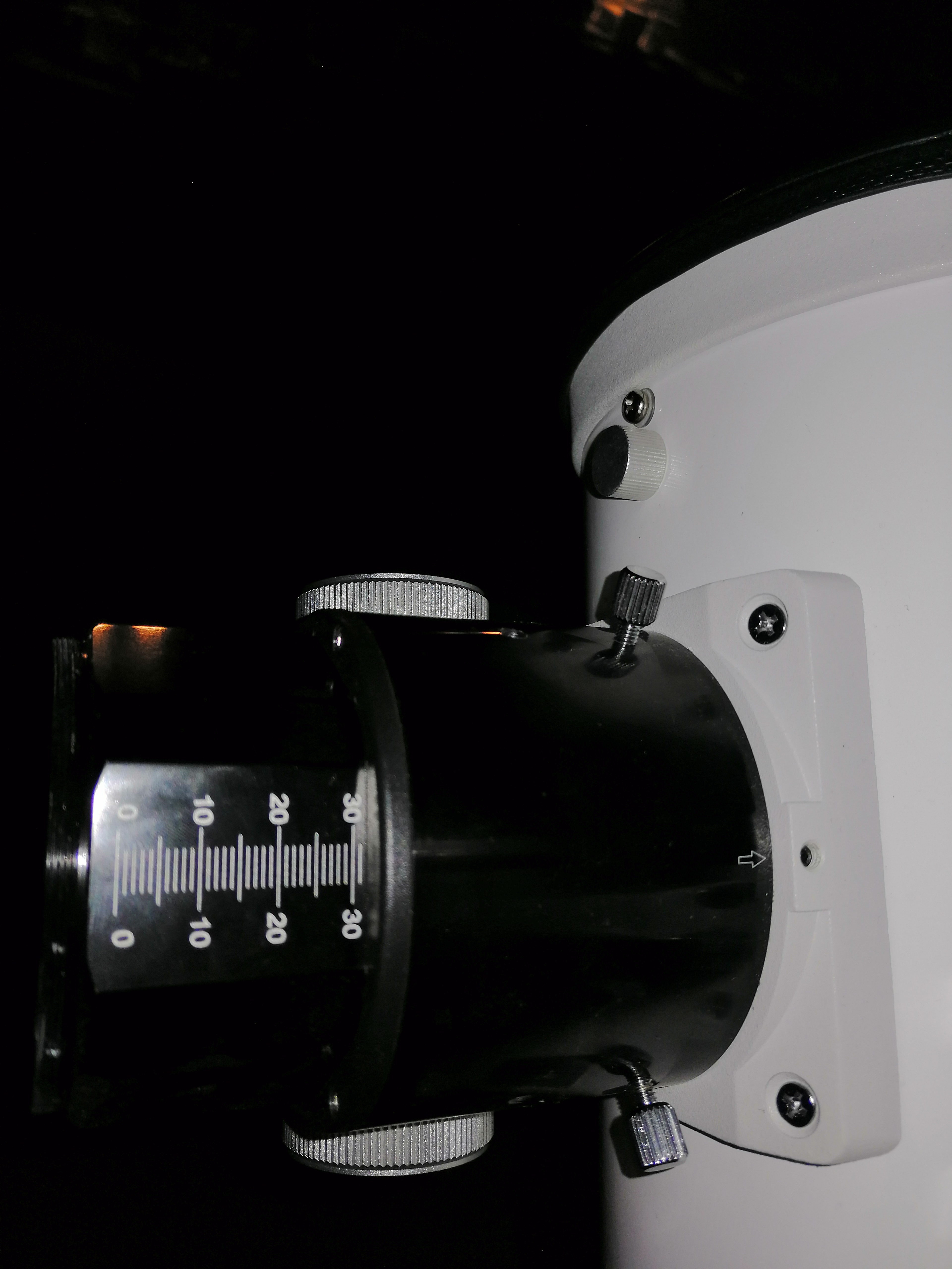

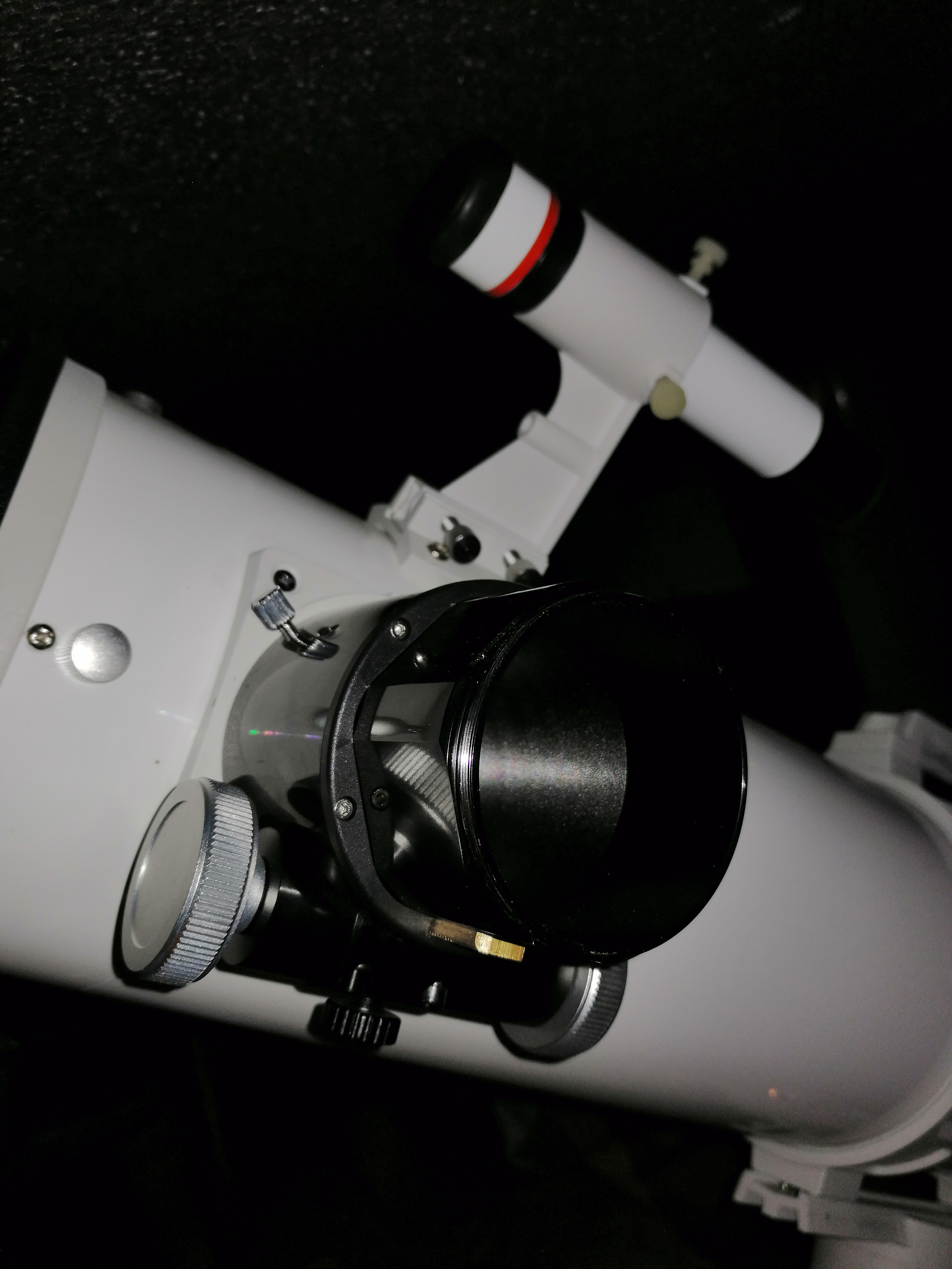

Si c'est bien le porte oculaire Hexafoc il y a une bague à visser fournie. Il faut retirer l'adaptateur 2" vers 1,25 dévisser l'anneau métallique qui porte les 3 grosses vis (qui servent a bloquer l'adaptateur), visser la bague et remonter le tout. Je me suis fais avoir aussi la première fois
J'ai bien retirer l'adaptateur ainsi que l'anneau matellique et mais je ne vois pas où est ce qu'il faut visser la bague ?
Par ailleurs on est d'accord que la bague à visser est ce qu'il y a dans la sachet plastique ?
C'est bien lui oui. Il faut le visser sur le filetage qu'on voit sur tes photos, à l'extrémité du tube hexagonal (là où était fixé l'anneau avec 3 grosses vis)
C'est nickel j'ai enfin pu avoir une image nette de la Lune, encore merci beaucoup.
