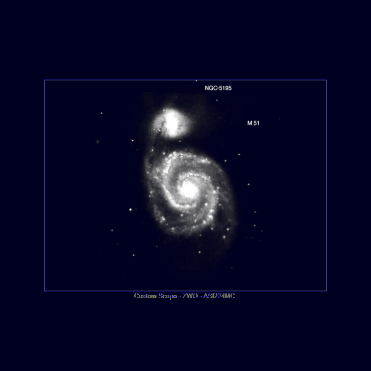

ensuite avec ton newton 130/920 équipé de la cam 224mc tu pourras faire la photo de M51 suivante :
853923896_astronomy_tools_fov130920.png.7b32734083e3b1c3767a1bfa1cfbede6.png  http://astronomy.tools/calculators/field_of_view/
regardes sur le logiciel en ligne Astronomy tools tout ce que tu pourras faire avec ton newton sur monture équatoriale GOTO !

Le 06/03/2021 à 22:45, frankastro64 a dit :
Arretes ton délire Franck, c'est limite malhonnête de lui montrer une image comme celle là. C'est pas un 130 astrographe qu'on a ici mais un 130 d'entrée de gamme omegon :
- PO 1.25" avec tout ce que cela implique
- crémaillère bas de gamme qui ne sera jamais dans l'axe optique
- back focus très probablement insuffisant (récurent sur ce type de matos)
- quant à guider ici avec une lulu 70 f/10, c'est vraiment sans commentaire.
Je veux bien qu'on dise que l'important en photo (CP) c'est la monture mais y'a quand même des limites de décence à respecter pour l'instrument. Ou on fait ce que cet instrument peut faire (faire ses début en planétaire, rien à redire là dessus), ou on est pas à 100 euro près pour débuter correctement en CP avec un matos qui ne va pas direct décourager l'utilisateur. Il vaut nettement mieux un 150/750 type SW BD sur eq5 que ce 130 sur une eq6 autoguidée et qui envoyer notre nouvel amis au casse pipe...

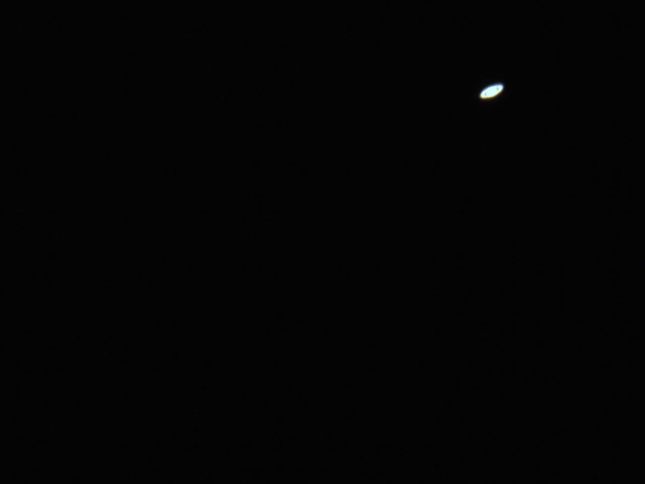

Je ne sais pas quoi dire, quel investissement de vous tous. Je me rend compte que l'astrophoto va devoir attendre. Peu être garder ma caméra actuelle et essayer de m'initier correctement à la photo. Par contre je vois très bien que la monture EQ3 est très instable le Tube 130/920 pour du planétaire (exemple saturne on voit seulement l'image que j'ai insérer) et le ciel profond ben je ne sais pas.
Bravo, elle est réussie cette première image de Saturne alors que ce n’est pas le meilleur moment pour l’observer.
C’est un bon début pour du planétaire. Avec une petite Barlow x2 ou x3, tu devrais progresser.
Et au delà de la capture des images, il y a le traitement qui participe aussi au résultat final.
Mais sans de bonnes images, le traitement ne peut pas tout faire.
Et là ta première image montre que tu possèdes une bonne base : mise au point et collimation réussies.
Évidemment ton Newton ne fera jamais aussi bien que tube de gros diamètre... mais avant d’investir dans du plus lourd, tu peux faire des choses.
Pour le ciel profond, c’est un autre domaine qui requiert des techniques (et aussi du matériel) différentes. Là où en planétaire on pose le plus court possible pour éviter les effets néfastes de la turbulence et où on allonge un maximum la focale, en CP on fait des poses longues avec un tube le plus ouvert possible (rapport F/D le plus petit possible). Cela requiert une bonne mise en station, une monture stable adaptée au poids de son matériel. Ensuite il faut guider la monture avec une caméra sur une petite lunette. Si tu as recours un grand capteur (genre APN) il faut aussi une optique corrigée pour que les étoiles aient une bonne tête sur toute la surface du capteur avec un bon porte oculaire pour garder le capteur parfaitement  perpendiculaire à l’axe optique. Par conséquent, pour débuter,  le ciel profond nécessite souvent un investissement plus important que le planétaire.
Ce qui est sûr, c’est qu’avec ton tube et ta monture actuelle, tu vas pouvoir t’initier au planétaire alors que cela sera beaucoup plus compliqué en ciel profond.
Apres, si tu veux progresser en gardant un maximum de polyvalence, comme le suggère @popov, un Newton 150/750 avec une monture adaptée et un correcteur de coma est un bon choix pour un prix raisonnable.
Modifié par Titophe
Elle est très bien ta saturne pour une première image :)
Par contre on devine que c'est une one shot avec assurément un temps d'expo trop long. C'est pas comme ça qu'on fait de la photo planétaire si on veut passer le stade de la photo souvenir. En général on prend des centaines (ou milliers) de photo à très courte pose pour figer la turbu et les vibrations de la monture puis on les trie et on additionne ce qui reste dans un logiciel de traitement astrophoto. Evidemment tout ça ne se fait pas au pif, il faut respecter des manières de faire et bien comprendre le pourquoi de ces choses, tu n'échapperas donc pas à la lecture des tutos et idéalement d'un bon bouquin d'initiation à l'astrophoto. Tu vois que dans l'immédiat ton meilleur axe de progression passerai d'avantage par la technique que par un changement de matos. Et avec un astrographe et une super monture tu n'aurais strictement rien de mieux en utilisant la même méthode qu'actuellement. Pour la photo CP là c'est différent car on y fait des plus ou moins longues poses (quelques secondes à quelques dizaines de minutes), ton matos n'est d'emblée pas capable de le faire car la monture ne permet pas un suivi assez précis et le tube n'est pas du tout prévu pour cela (tu arrives à faire la mise au point avec ta caméra SANS mettre de barlow ? car généralement pas possible sur ce type de newton). Ou alors tu motorises en ascension droite la monture, tu vires le tube et tu poses avec un APN et un objo photo de courte focale qui génère moins de contraintes de suivi. Ca fera des grandes zones du ciel ce qui n'est peut être pas ce que tu rechercheras (mais on peut déjà y trouver de la nébuleuse si on vise au bon endroit)  par contre ça te donnera de la matière pour là aussi apprendre à faire correctement les prises et le traitement. L'idée étant à terme que tu saches un minimum vers quel type de photo tu voudras tendre et de choisir en toute connaissance de cause la configuration la mieux adaptée tout en ayant déjà pu encaisser les bases afin de ne pas se manger direct toutes les difficultés. Evidemment tu es libre de choisir le cheminement que tu veux mais on sait d'expérience en astro qu'il y en a qui donne plus de chances de réussir que d'autres. Bon courage ;)

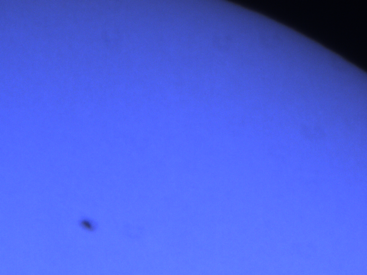

La photo de Saturne est de l'année dernière c'est mon petit bijoux. J'ai fait un peu de solaire c'est plus facile de trouver des taches solaire.
