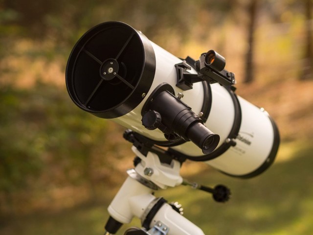

Concernant ta remarque sur les étoiles, si je te comprend bien tu te demandes pourquoi tu n'a pas de branches (également appelées aigrettes) sur tes étoiles.  Si c'est bien ça ta question, alors c'est parfaitement normal car tu as une lunette et les aigrettes sont provoquées par le support du miroir secondaire sur les télescopes (les newton notamment).
Par exemple ici :
Si jamais tu veux vraiment des aigrettes su tes photos (c'est vrai que c'est beau) il est possible de mettre deux fils perpendiculaire tendu à l'avant de la lunette mais je n'ai personnellement jamais essayé.
