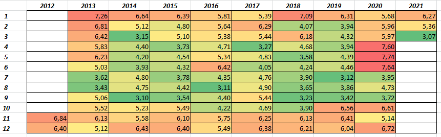

Il faut toujours se méfier des stats et des impressions perso.
On peut consulter les bases de données météo qui relèvent la couverture nuageuse. Cette indication s'exprime en octa, et représente la fraction du ciel couvert sur 8 : O octa = ciel parfaitement dégagé, 8 octas = ciel totalement couvert.
Prenons les données de la station météo de Orly (elles ne font pas toutes ce relevé).
Les données brutes sont imbitables, alors j'ai fais un peu de mise en forme pour calculer la valeur moyenne mois par mois et générer le tableau suivant :
Les mois de Avril, Mai et Juin 2020 ont été particulièrement mauvais, mais la suite ne diffère pas significativement du climat habituel.
C'est un hasard bien singulier, mais le mois de Mars 2021 (données incomplètes, mais la moyenne reste vraie) est même le plus dégagé, tous mois confondus, depuis novembre 2012.

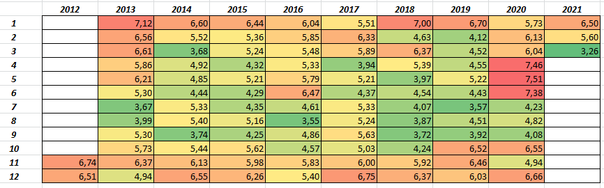

Pour les rigolos qui viendraient me dire "ouais mais on s'en fout de la moyenne, ce qui compte pour nous autres astrams c'est la couverture nuageuse quand il fait nuit" j'ai fais le même tableau en ne prenant que les données de 23h à 6h :
Pour ceux qui voudraient faire leurs stats persos j'ajoute les données brutes en pièce jointe.

Merci c'est tres instructif!

Merci Hans Gruber, aurais-tu la même chose pour la région lyonnaise ? Un lien, etc ...
Tu as raison, faut toujours se méfier de stats perso, car chacun les fait avec son propre ressenti, sa personnalité, ses moyens ...Par ex perso je ne considère que le début de nuit au moment de s'installer pour observer. Si c'est couvert mais que cela se dégage plus tard dans la nuit une fois couché, je ne peux pas le noter.
Par contre, je ne vois pas pourquoi le fait de s'intéresser à la couverture nuageuse uniquement la nuit, pour un astram, le ferait passer pour un "rigolo" 😊
Ce n'est pas tellement le fait que les astrams soient des rigolos, mais plutôt que les forums regorgent d'esprit de contradiction, donc j'ai anticipé la remarque ;)
J'ai récupéré les données ici https://www.infoclimat.fr/climatologie/stations_principales.php
Il faut copier les résultats de la page web puis coller sur une feuille excel en format texte. Ensuite il y a un peu de mise en forme à faire.
Modifié par Hans Gruber
