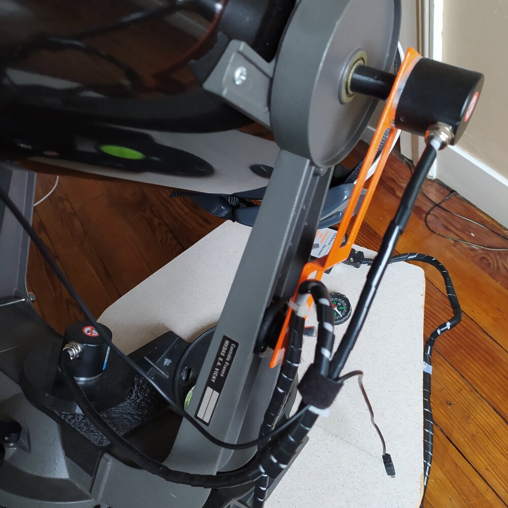

Pas de GOTO mais j'ai adapté un Push-To de chez DobsonDream (Kit 4000 pas GSO Classic) sur ma vielle fourche , l'encodeur AD est monté sur un support imprimé aimanté à la fourche + un coupleur "rapide" pour pouvoir basculer le tube (c'est un SW 200/1000) , pour le DEC c'est juste un coupleur rigide :
Ça fonctionne sans soucis avec Sky Safari sur smartphone/tablette , ou avec le driver ASCOM digital setting circle (protocole OURANOS)
Les liens vers les modèles sur Tinkerkad , attention c'est de la conception à Larache (Copyright @lordzurp😉)  :
https://www.tinkercad.com/things/0GkbFfYImkn
Bon ciel !
