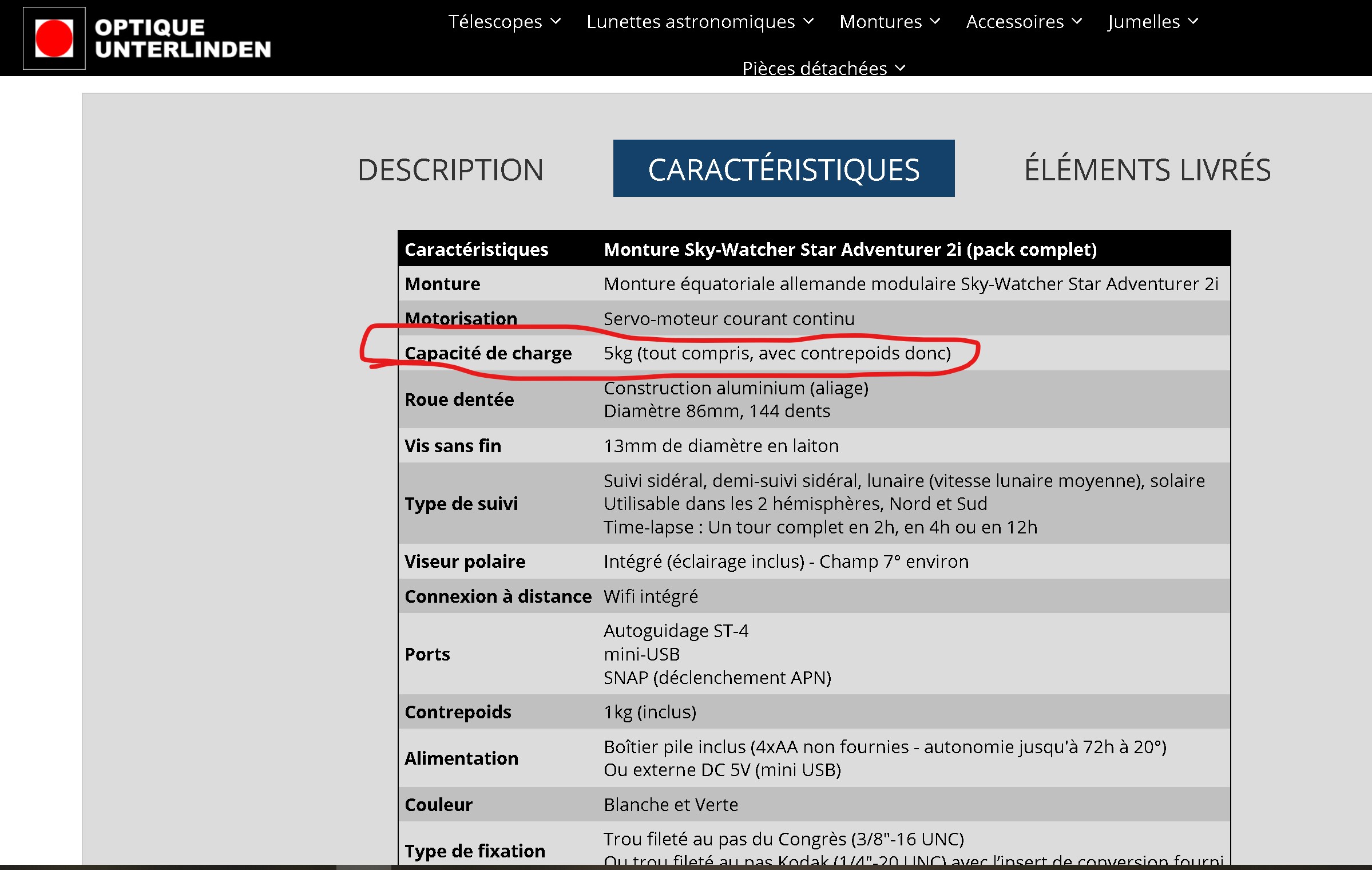

Ils indiquent 5kg de charge maximale sur la monture... Est-ce que c'est 5kg de matos maxi ou 4kg car contrepoids de 1kg ?
J'aimerai installer dessus une William 61Z avec APN et tt petite lulu d'autoguidage... Ça passe ? Dans l'ensemble, on atteint en gros (exagéré au max) à peu près 3,6kg, on va dire 4...

à l’instant, manu69 a dit :
Salut
réponse ci-dessous de chez OU
610373729_Capturedcran2021-03-21180713.thumb.jpg.fc42d23343371d21c51a47b8c9749d50.jpg
cdt

4 kg de matos + 1 kg de contrepoids = 5 kg :)

il y a 1 minute, manu69 a dit :
cdt

Plus tu te rapproches de la limite, plus l’équilibrage est critique. Il faut sacrément bien maîtriser la technique pour friser la limite et dans tous les cas il y aura des déchets à cause des microtremblements (vibrations du sol, vent, ...).
