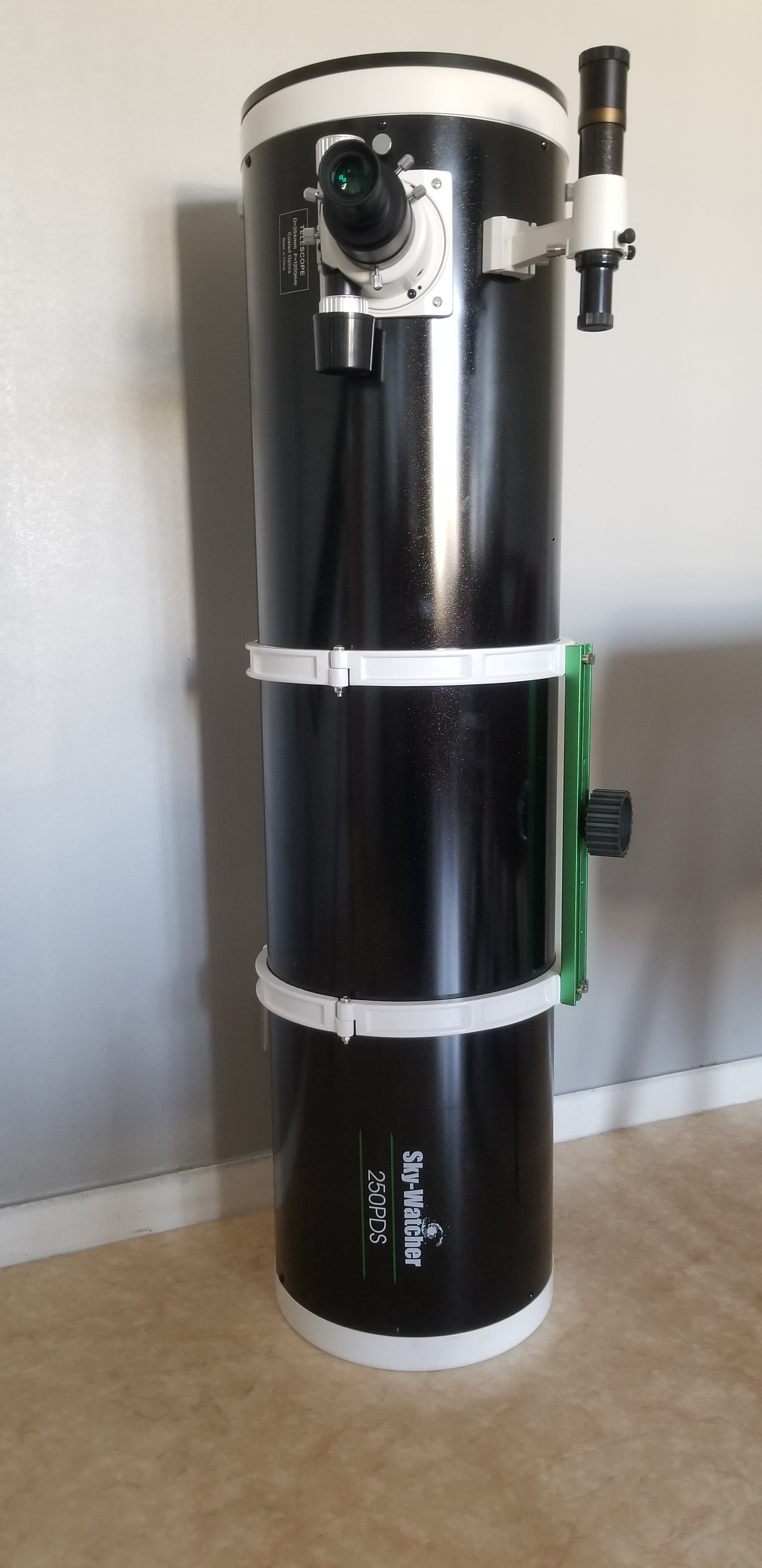

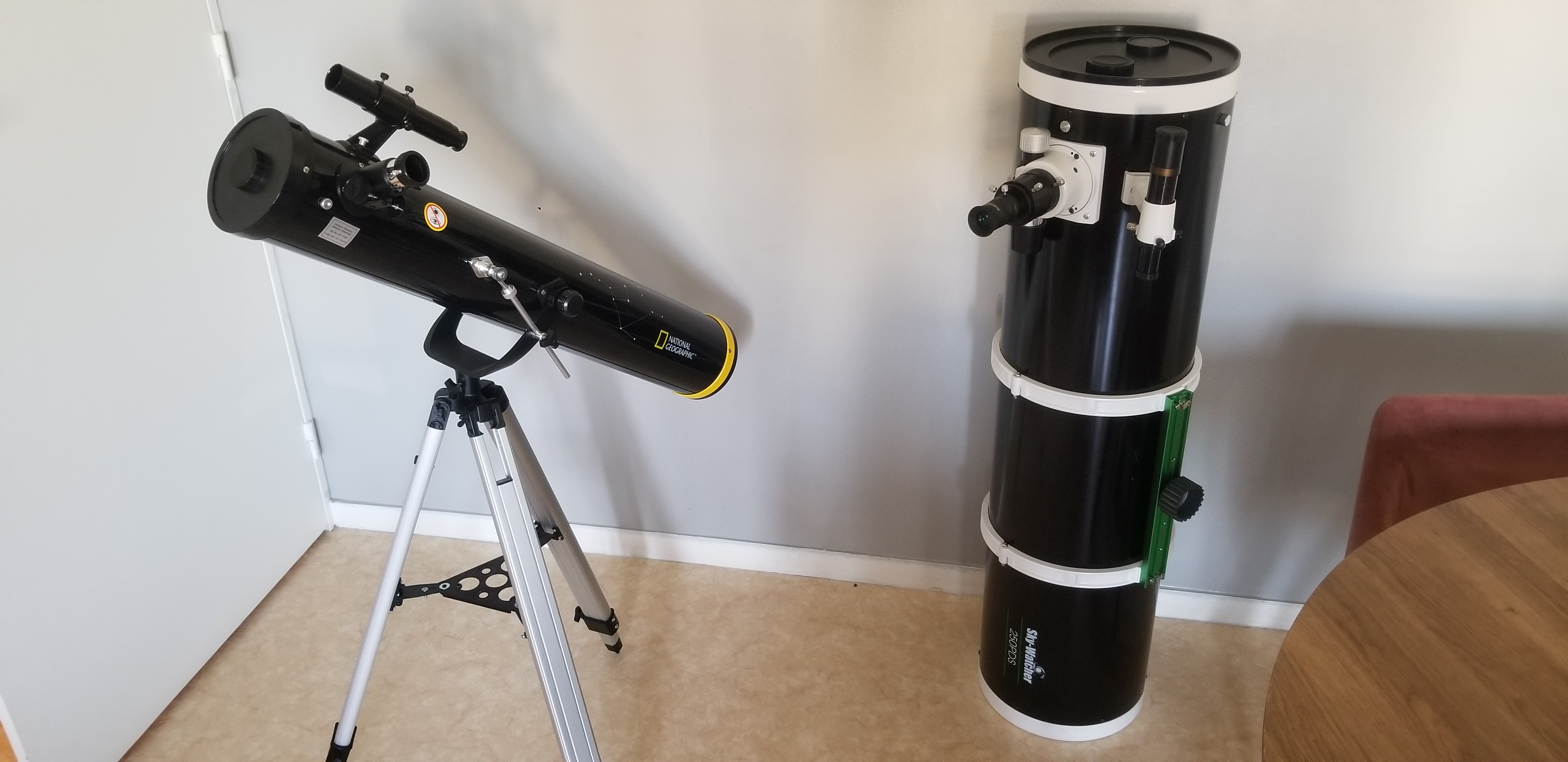

J'ai bien franchi le cap, en passant de mon 114/900 a un 254/1200 skywatcher PDS .
J'ai trouvé une bonne occasion,  un gentil monsieur , qui fait de l'astrophoto,  il a voulu s'en débarrasser car sa monture EQ5 n'a pas supporté le poids du telescope plus la lunette caméra et tout son matériel astronomique.
Donc voilà j'ai eu l'occasion de tomber dessus.
Il est presque neuf, J ai même testé la collimation,  parfait,  point au centre.
Maintenant je fabrique ma propre monture dobson,  dès que je finis je vous enverrais les photos.
Merci encore pour tout vos conseils.
Amicalement
Hicham
Le petit et le gros bébé 😁😁

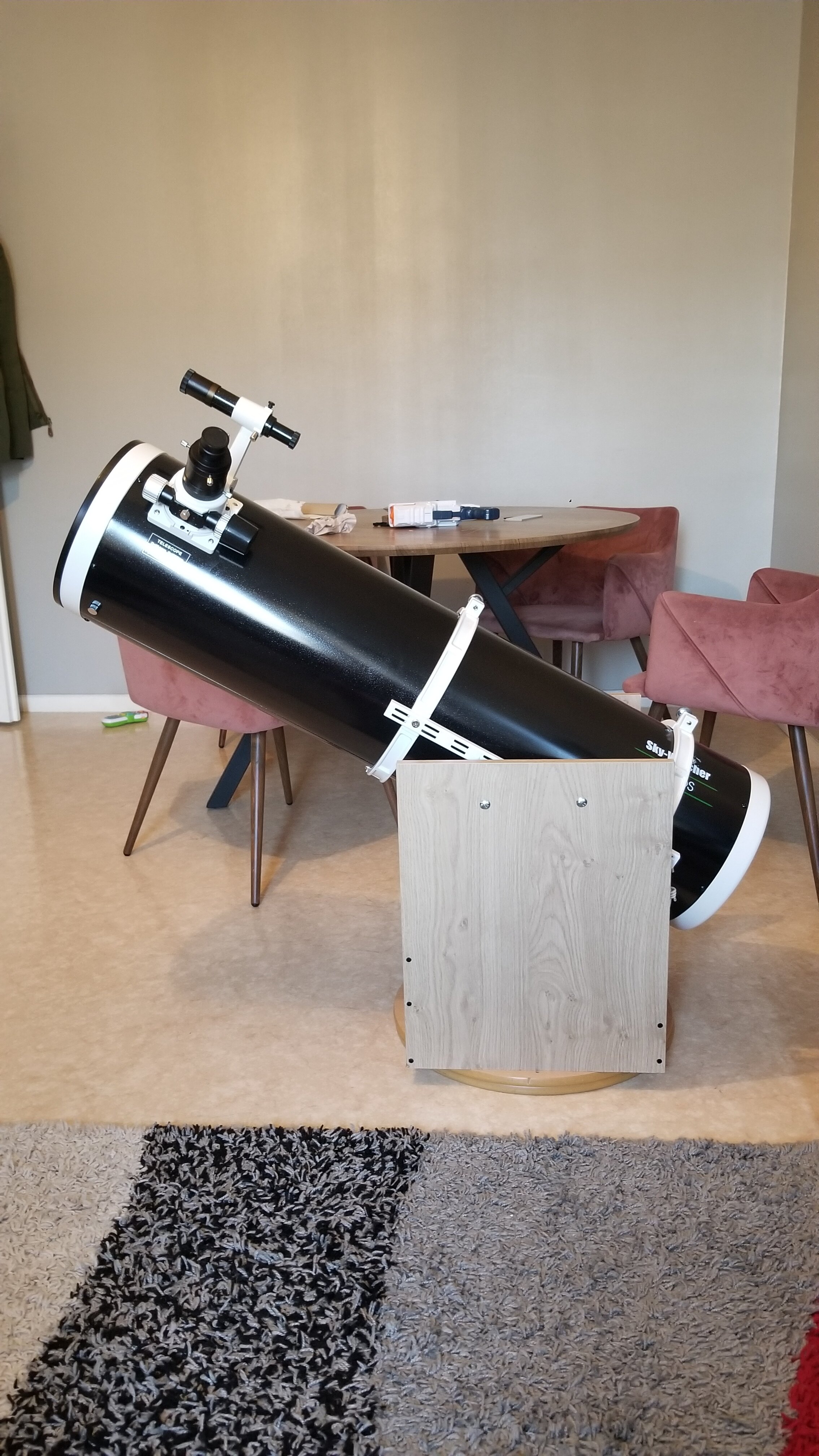

Super félicitations pour ce nouvel instrument.
Je trouve que c'est une excellente idée de te construire une base dobson.
Une petite pensée pour l'eq5 de l'ancien propriétaire qui a dû connaître un calvaire.
Si je puis me permettre, pense à retirer du porte oculaire la bague allonge 2" presente sur tes photos sans quoi tu ne parviendras pas à faire la mise au point lors des observations avec l'oculaire de 25mm.
Bon ciel !
  Le 08/04/2021 à 19:27, hibou a dit :
Bon ciel !
Voir davantage
Merci bcp.
Oui c'est fait, j'avais déjà en ma possession un adaptateur oculaire 2" à 1.25.
Je viens de le tester,  magnifique.

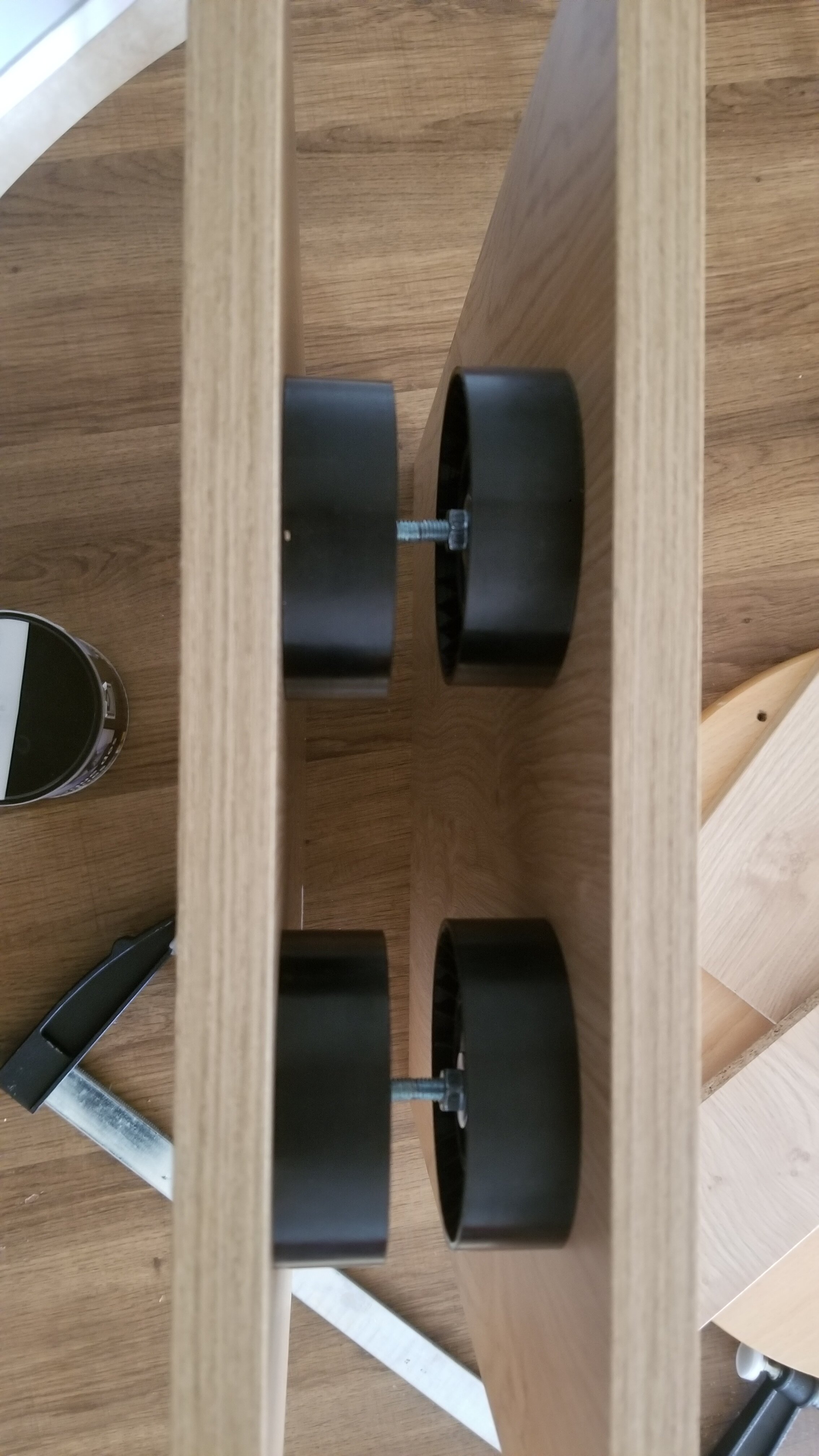

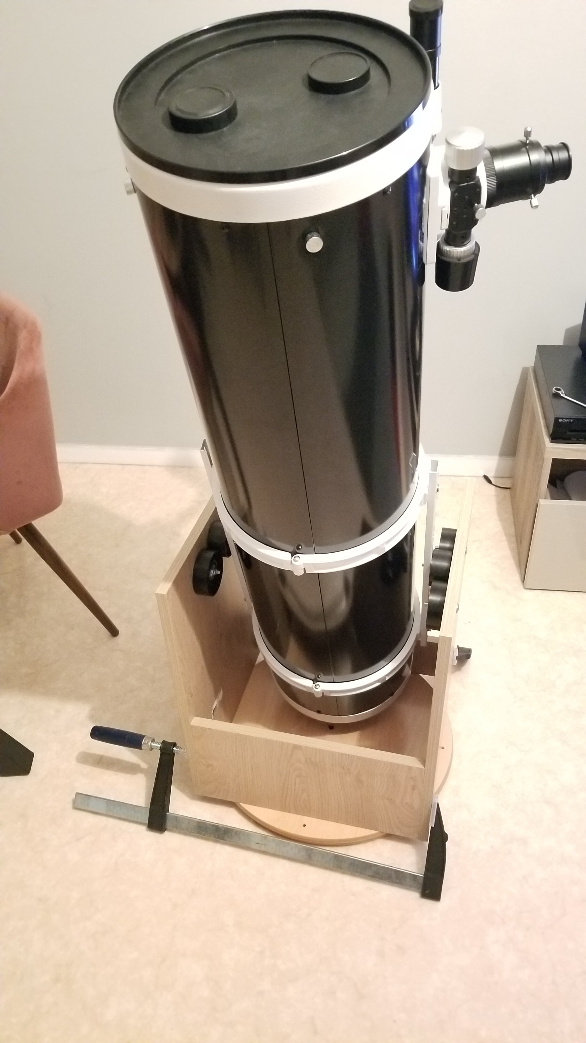

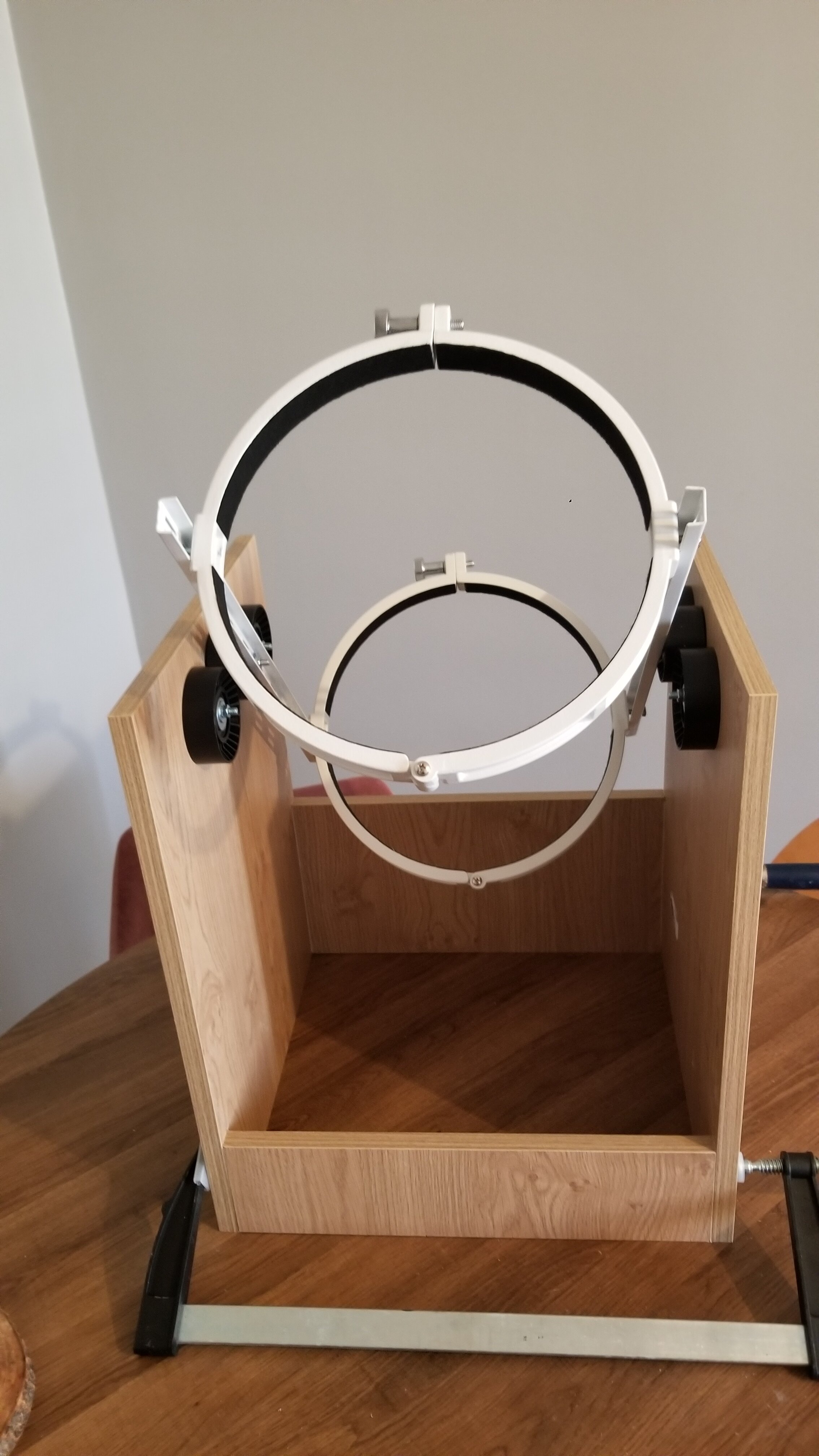

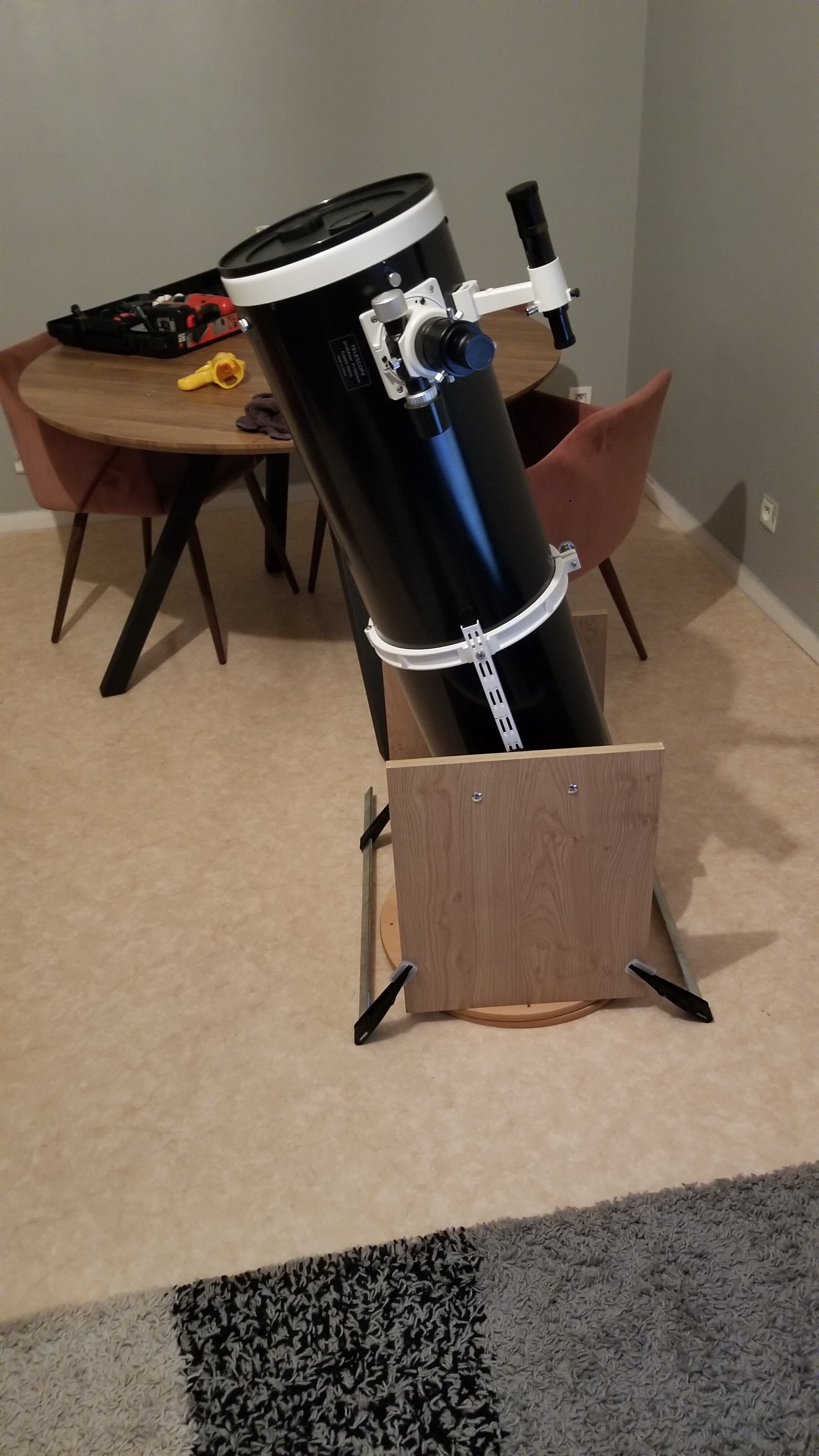

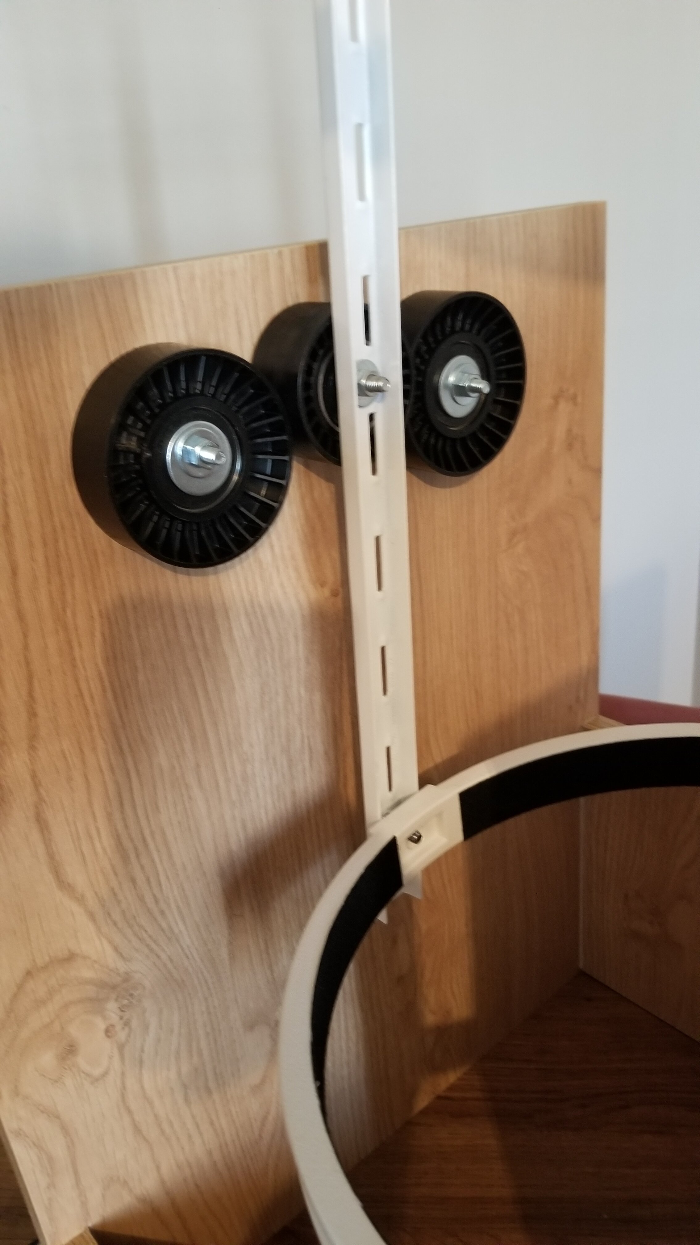

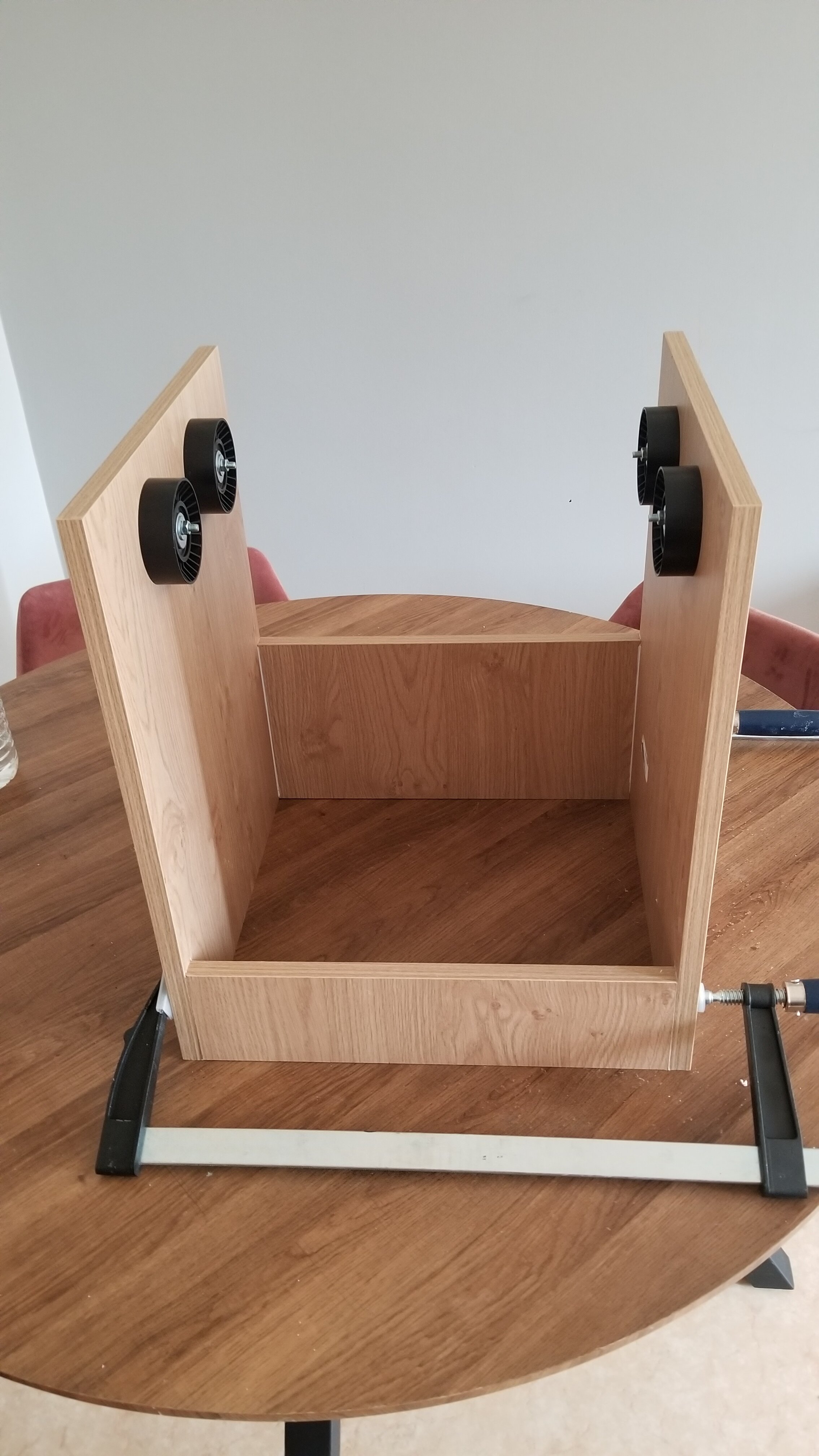

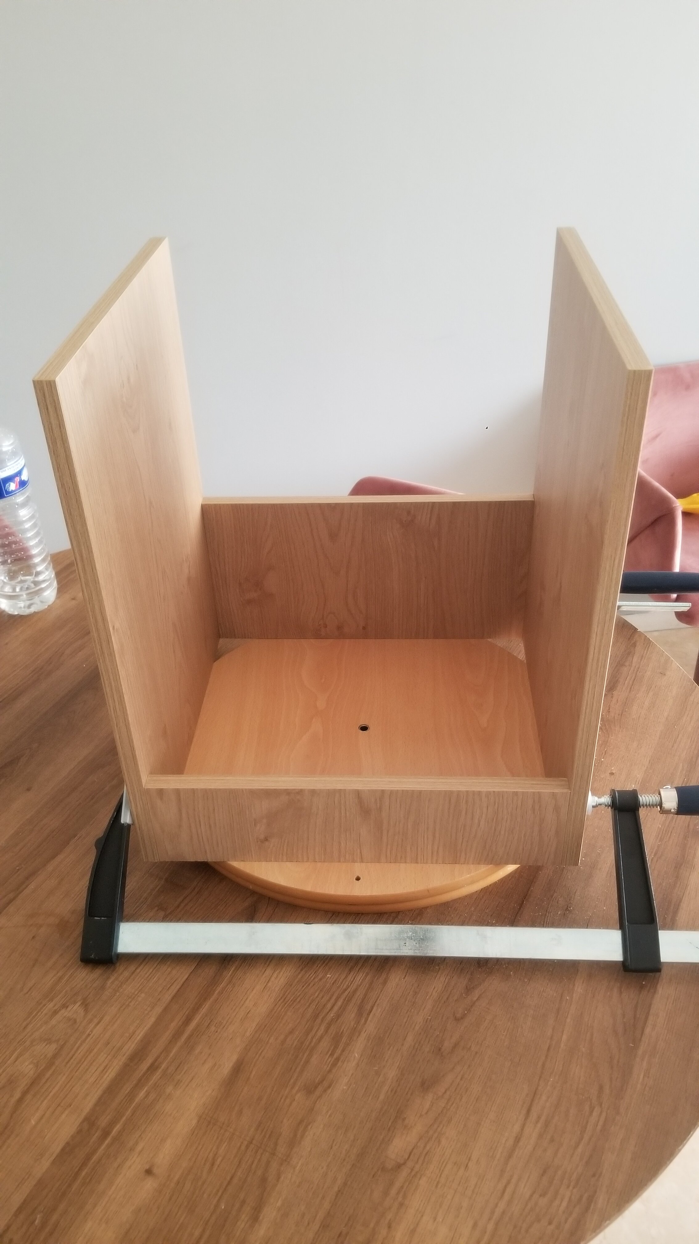

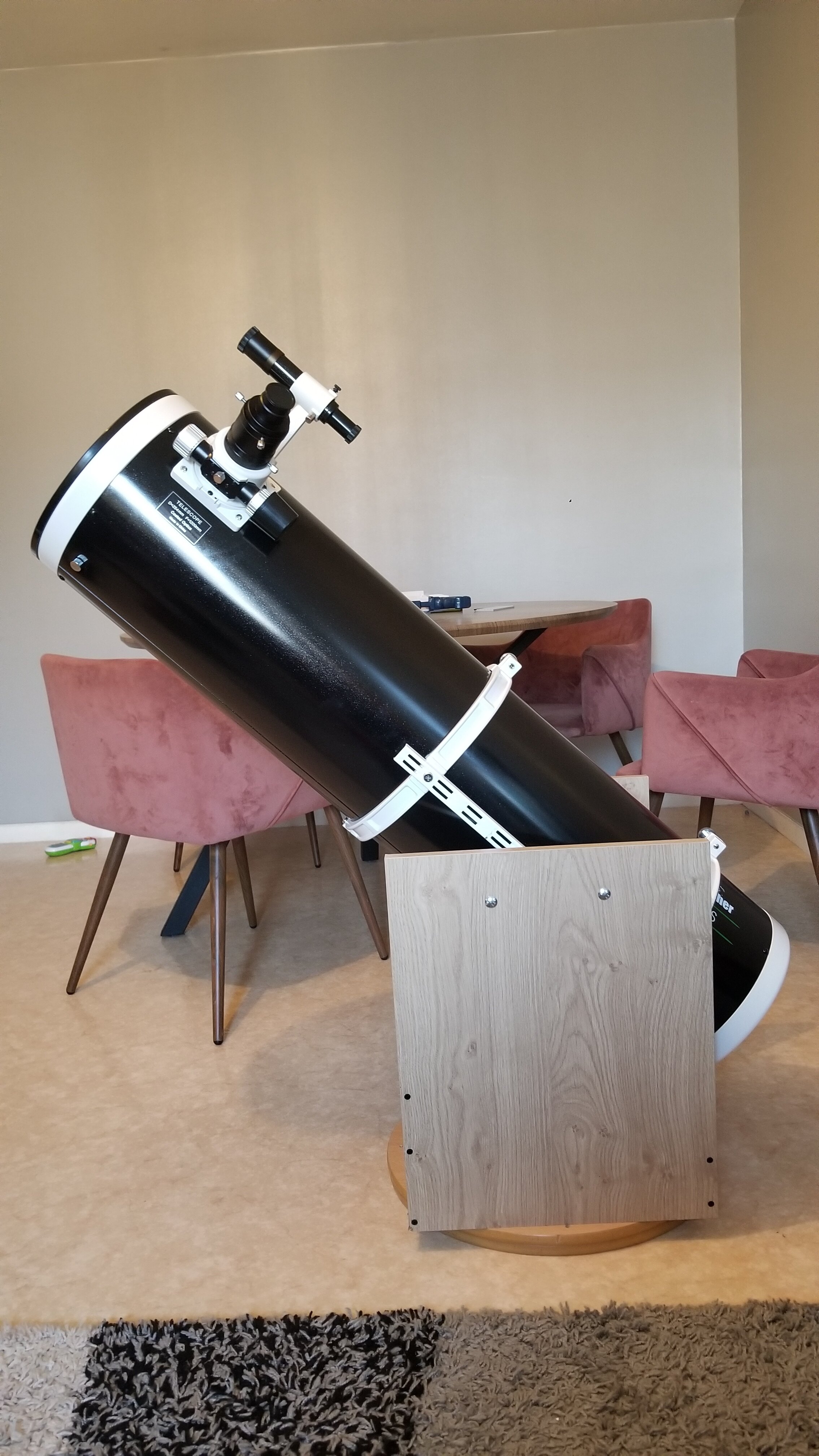

Voilà j'ai réalisé ma propre monture dobson sur mon N 254/1200.
Le projet penché vers des poulies a cran dentée,  Donc j'ai construit une monture test, Après quelques test, c'était pas mal , Par contre ça faisait su bruit,  du coup,  j'ai opté pour les poulie a galet lise.
Comme je suis dans la domaine de la mécanique,  c'était un peu facile à se procurer des poulies,  mais on peux les trouvé sur le net facile.
Donc mon concepts était simple,  2 poulies sur chaque côté,  avec la distance qu'il faut pour que les 2 autres poulie fixé au télescope viennent se loger entre les 2.
Les 4 poulies fixé sur la monture font  80mm.
Les 2 poulies fixé au télescope , devraient être plus petite,  pour un effet de balancement et équilibrage, Donc  60 mm.
Voici quelques photos
Amicalement Hicham.
