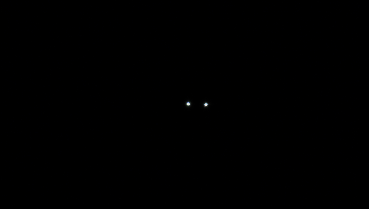

Voila le résultat du décalage en suivi ( sans barlow) sur Véga sur 120secondes.
J'ai une Caméra Zwo Asi 462mc + Focale à 1500 du mak 127TEST.thumb.jpg.54974891ba60ab4cacac2f4948be99ed.jpg
Penses tu cela raisonnable?
Quelques petits problèmes sur la vitesse 1 du déplacement sur Synscan ce soir. Attente de 5secondes avant que la monture réponde en altitude, en az c'est OK. Comment peut-on améliorer le suivi?
