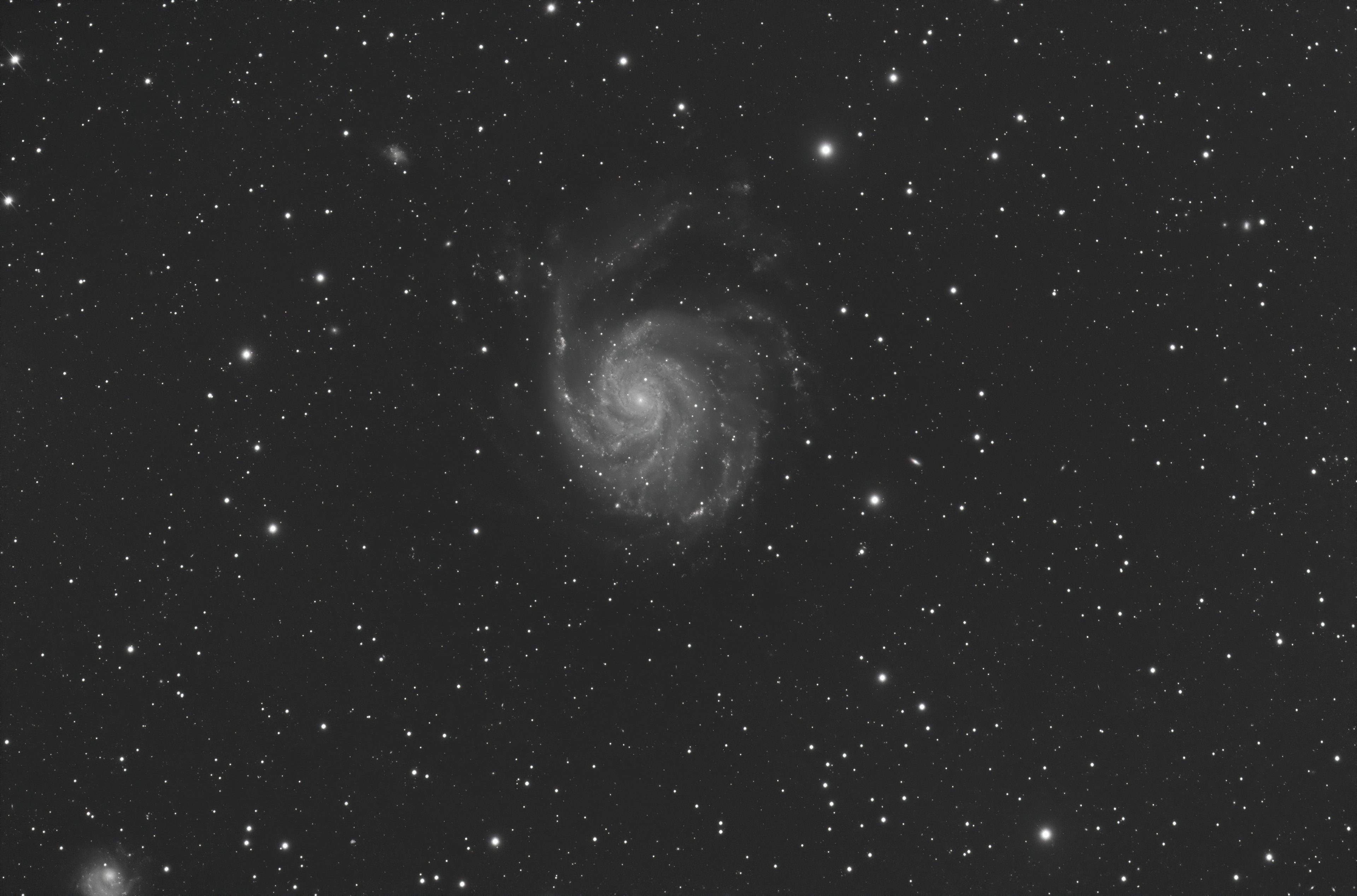

Voilà ce que je sors avec 530mm de focale et ma 183 :
Et M51 et M101 également pour te donner une idée comparative : double-clic pour voir la full.

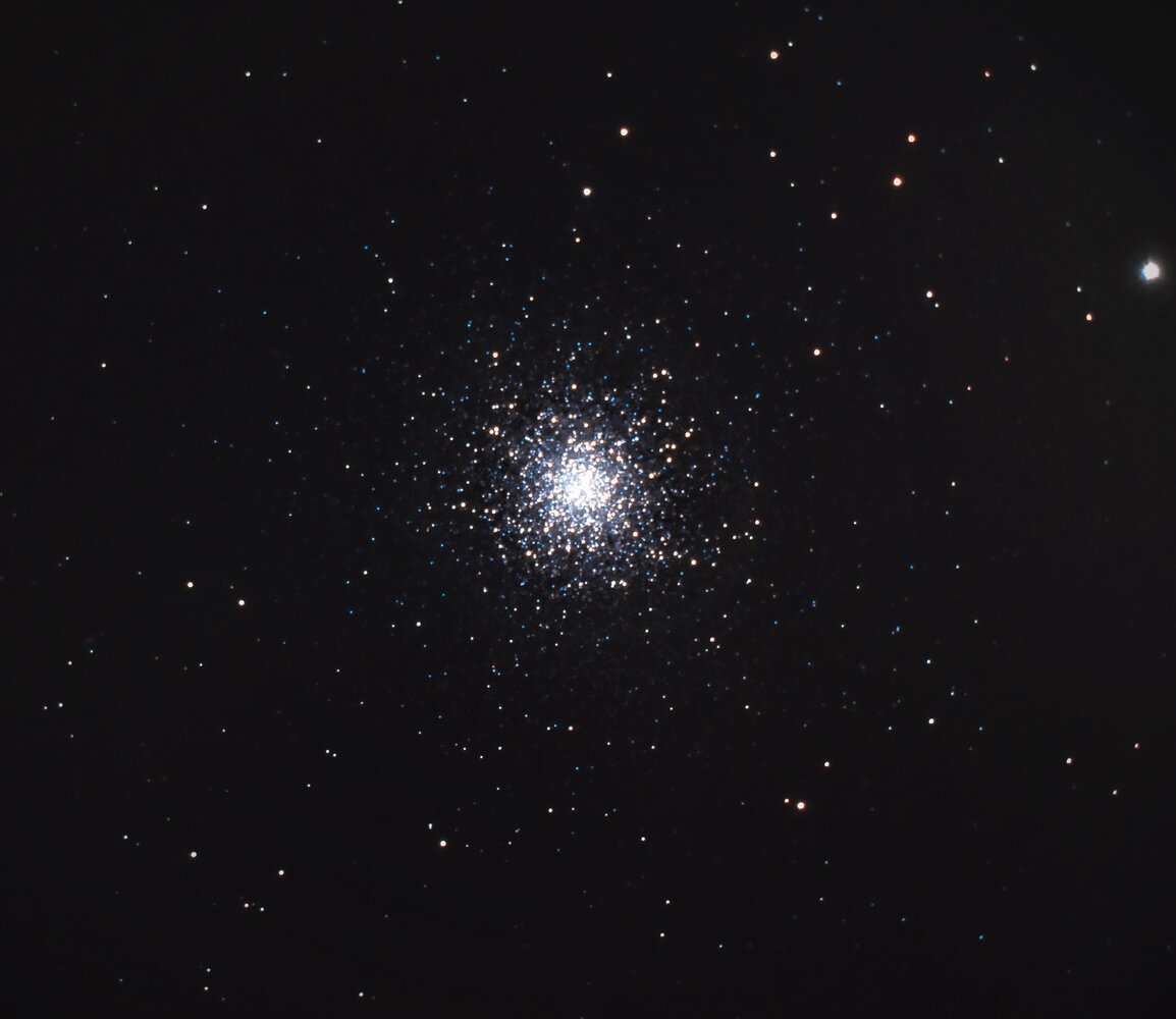

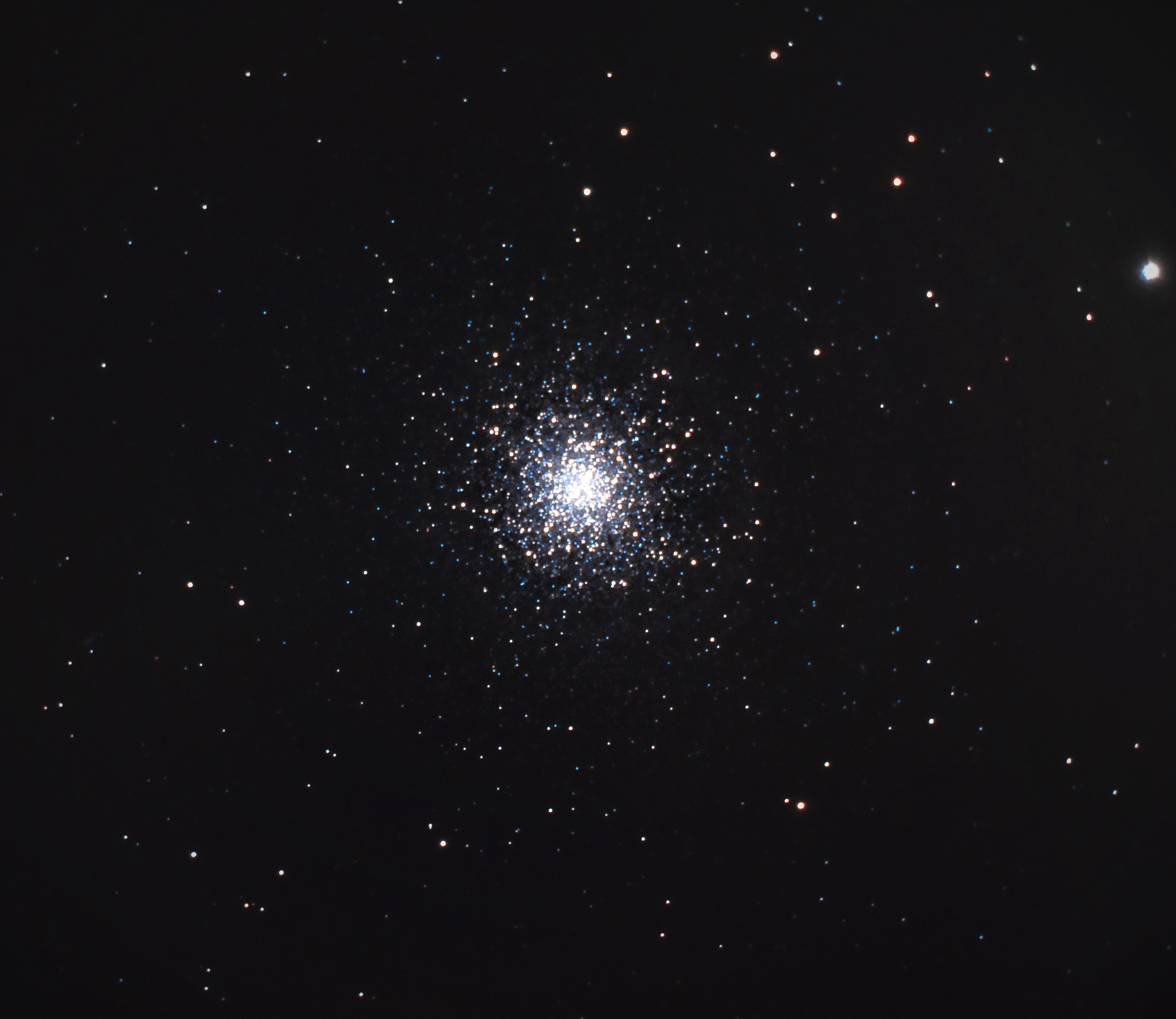

Bon, finalement, j'ai fait, hier, une séance sur M13 avec température du capteur -15°C, gain 0 et 60 Lights de 60s, 60 DOF (empilement par SIRIL et correction image avec Luminar AI). La collimation était Ok mais je me suis planté dans mes bagues allonges et j'ai mis un tirage trop important. J'ai quand même pu faire le point et la FWHM moyenne des images est < 1. Je suis satisfait des couleurs et aussi d'avoir réussi à supprimer l'Ampglow quasi complètement (plus grand nombre de darks sans doute). Par contre, j'ai beaucoup d'étoiles déformées sur les bords et je ne comprends pas trop pourquoi. Je serais heureux d'avoir l'avis de @Colmic.
il y a 5 minutes, Guy53 a dit :

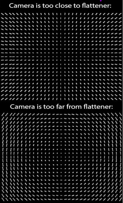

Salut Guy.
ça vient de la mauvaise distance capteur / correcteur. C'est trop près.:
ça se joue souvent à qq millimètres près.

Il semble effectivement que le BF n'est pas bon, mais de l'autre côté de l'image les étoiles sont déformées dans l'autre sens. Je pense donc que tu cumules encore au moins 2 problèmes.
Un BF à corriger, et peut être toujours un petit défaut de suivi, ca fait un peu penser à de la rotation de champs. Tu as corrigé le problème de câbles qu'on avait évoqué dans le poste précédent ?
Tu pourrais nous montrer tes courbes PHD2 ?
Les artefacts sur ton étoile brillante à gauche, et sur la jaune en haut à droite sont assez étranges. Encore un petit défaut de collim ? ou de Map ?

En fait, je me suis planté sur les bagues allonges, le back focus du réducteur est de 105mm et j'étais bien à 150. Donc, logiquement, on est plutôt dans le cas où la caméra est trop éloignée du réducteur... Oui, bonne idée pour la banque de darks.
il y a 1 minute, Drase a dit :
J'ai fait tourner un petit logiciel d'analyse d'images (Maxselect) et il me dit que deux images sont à rejeter à cause d'un mauvaise excentricité des étoiles. Je vais recommencer le traitement en supprimant ces deux images. J'ai vérifié la collimation avec la caméra et le logiciel AI's collimation aid. Elle semblait OK mais il faut dire que la qualité du ciel était moyenne avec des passages de nuages aussi j'i du vérifier cela entre 2 nuages. Pas facile. D'après NINA, la FWHM des étoiles est Ok et j'ai fait une MAP manuelle avec masque de Bathinov. Pour les câbles, j'ai amélioré mais ce n'est pas encore OK. Pour les courbes de PHD2, je ne sais pas comment les récupérer. Par contre, j'ai les fichiers log (ci-joint)

Je pense également que tu cumules toujours plusieurs problèmes, comme sur ta M101 au-dessus.
Coma peut-être, difficile à dire, ce n'est pas régulier partout.
Collimation peut-être aussi.
Défaut de suivi, je ne pense pas sinon ça serait déformé dans le même sens.
Rotation de champ je pense pas non plus.
Ca me fait penser encore une fois à un problème de centrage optique.
Tu as également des ombres noires sur tes étoiles, signe qu'il y a quelque chose dans le train optique qui provoque ces aigrettes sombres.
Ca fait penser aux cales de retenue du primaire sur les Newton, sauf que là il n'y en a normalement pas sur les SC, ou encore les cales des lentilles sur les réfracteurs, sauf que là aussi yen a pas :D
Le secondaire il est monté comment ? Il y a des cales ?

Je suis d'accord avec toi, @Colmic, sur le suivi et la rotation de champ. En direct, la courbe PHD2 semblait très plate... Sans doute une petite variation sur la collimation. Je reverrai cela par nuit avec un ciel plus contrasté (pas mal de lune hier soir). Pour le chemin optique, j'ai commandé les alonges vissantes, on verra ce que cela donne (3 semaines de délai !!). De plus, on m'a toujours dit que, sur les SC, il y a pas mal d'aberrations sur les bords... Enfin, il est certain que certaines images étaient de qualité insuffisante. J'ai refait l'empilement et le traitement sou Pixinsight avec rejet des images moins bonnes (une bonne vingtaine a été ignorée). Le résultat, ci-après, me semble mieux défini :
il y a 10 minutes, Guy53 a dit :
J'avais fait la même photo il y a quelques semaines avec mon APN. Apparemment, le résultat était pas mal mais quand on regarde en détail, on n'est pas dans le même monde en terme de détails et de résolution...
