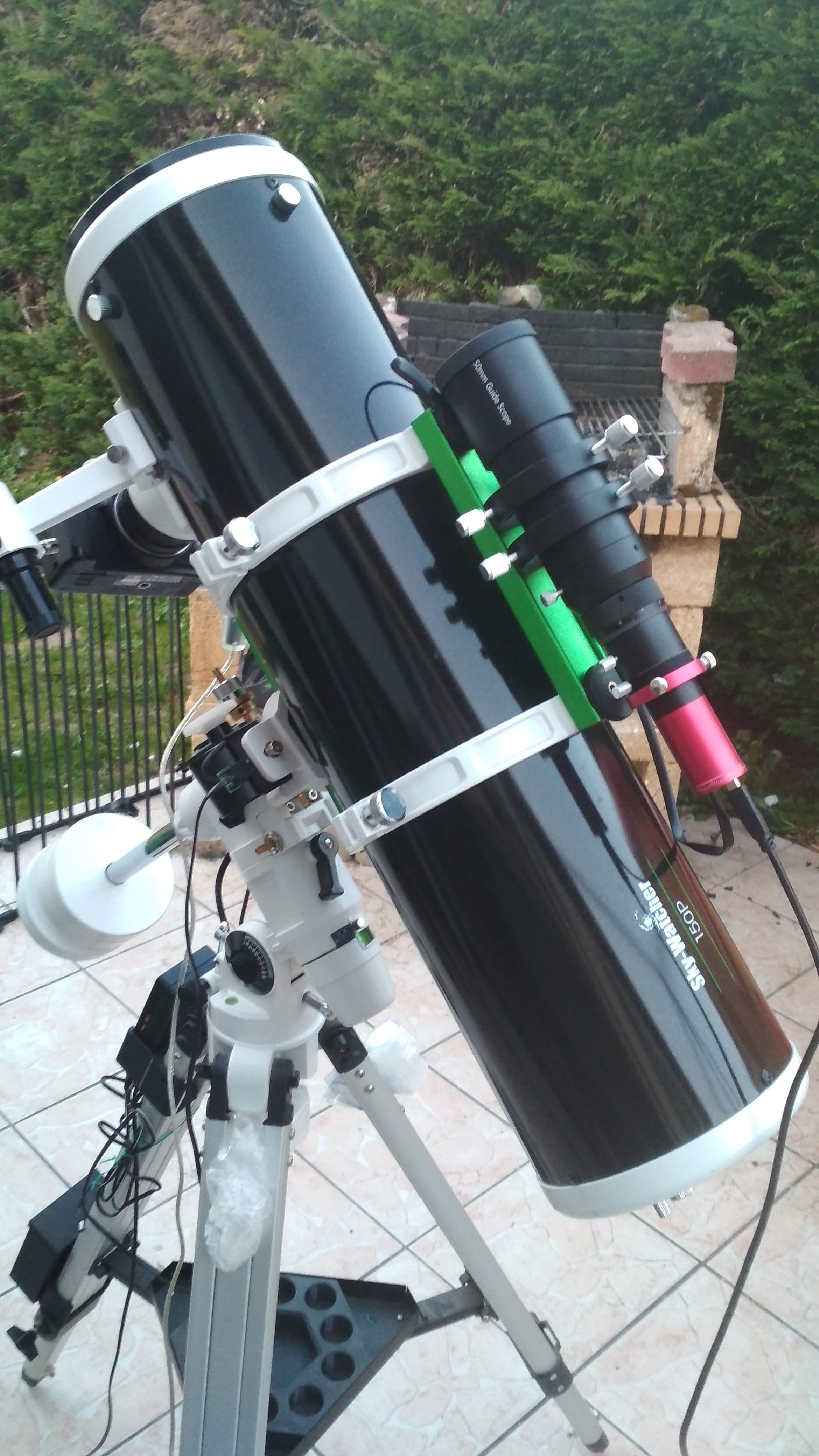

Pour les curieux, le matos:

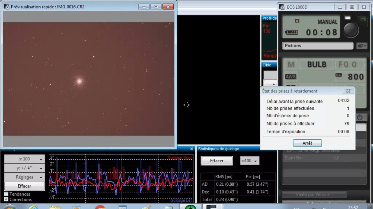

Un screen de la courbe de guidage :

Salut @Jacques Jouan
J'ai exactement le même télescope que toi, avec exactement la même monture.
Je me pose quelques questions concernant l'autoguidage ; tu le sais comme moi que l'EQ3-2 est théoriquement censée supporter 5kg maximum. Evidemment pour autoguider, on est obligés de dépasser cette limite.
Je voulais savoir quelle lunette tu as exactement? Sa masse? Je penche pour une petite KE424 de 50mm environ 700 grammes sans la 120mini ! Avec l'imageur principal (une 385 mc) on est à environ 880 grammes de poids en +!  J'aimeris bien connaître un peu la masse de ton matos pour essayer de comparer avec le mien pour voir si ça passe !

Salut @xyalong.
Alors , j'ai pas pesé le matos mais voici ce que j'ai acheté comme lunette guide:
https://www.amazon.fr/gp/product/B08FCJC4PR/ref=ppx_yo_dt_b_asin_title_o01_s02?ie=UTF8&psc=1
Matériel: alliage d'aluminium
Couleur: noir
Diamètre de l'objet: 50mm/1.97in
Distance focale: 190 mm/7,48 pouces
Plage de mise au point à double hélice: 10 mm (10 mm à l'avant et à l'arrière, 20 mm au total)
Poids: env. 766 g
La camera T7M :
https://fr.aliexpress.com/item/1005001987630199.html?spm=a2g0o.productlist.0.0.205045a3fOsgbz&algo_pvid=8edaec95-2314-4aa1-ad89-6e82195a393f&algo_expid=8edaec95-2314-4aa1-ad89-6e82195a393f-0&btsid=2100bdec16195959834382159e6f39&ws_ab_test=searchweb0_0,searchweb201602_,searchweb201603_
Le poids n'est pas décrit malheureusement.
je pèserais mon matos ( hors tube ) soit APN + Lunette Guide + socle + Camera + Cables USB et je te redis ça plus précisément.
