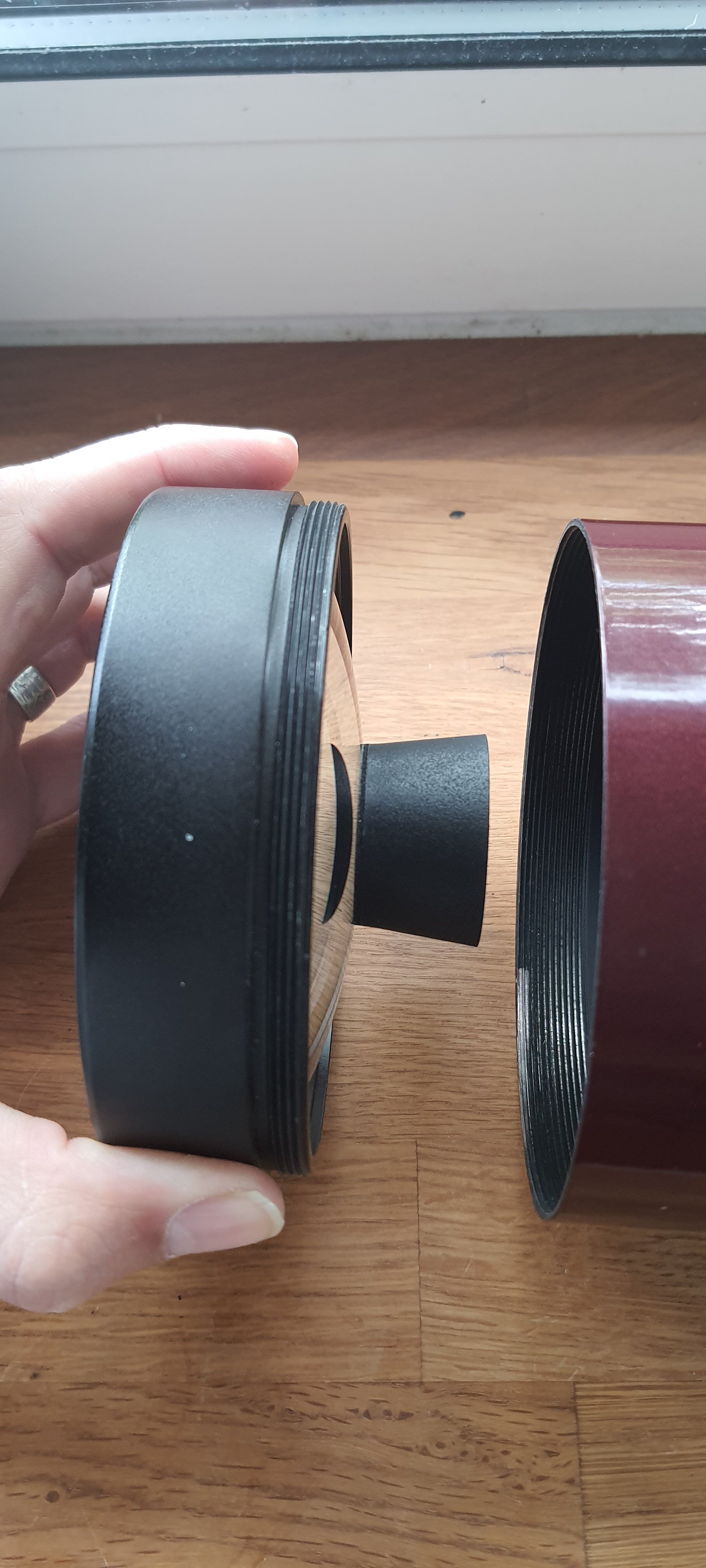

Non, pas en sortant le menisque.
20210420_165141.thumb.jpg.8efd0c646ec2349e7133c2325dc9a41c.jpg20210420_165215.thumb.jpg.10c7ade01058ae70b12871669617fbbc.jpg
iL faut devisser à l'horizontale et revisser tranquillement.
Ta vis est-elle entre le primaire et le menisque?
Modifié par Guilaume
Ajout de photos

En devissant la bague, j'ai ajouter des photos faites avec un mak 100.
Voilà
J'ai enlevé  tout au final et dépoussiéré. J'avais marqué l'angle du barillet.
Mais c'est remonté
Pour revisser le barillet de la lame de fermeture c'est delicat... il faut jouer avec l'ovalisation du tube...

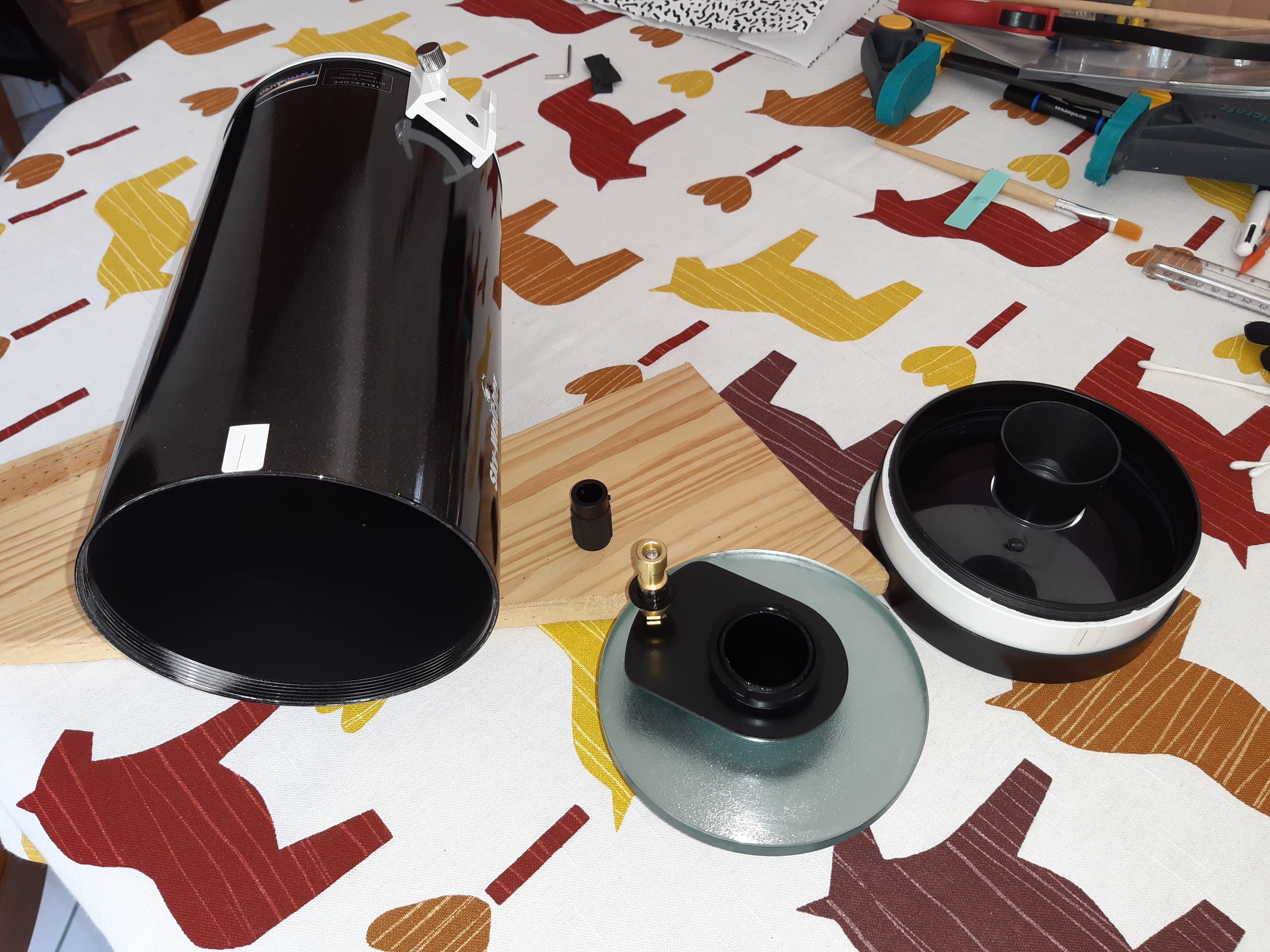

Au 1er plan, c'est bien le miroir principal ? Il se retire donc par l'avant en ayant auparavant démonter la molette du focuser.
Faut-il refaire la collimation après remontage ?
En fait l'avant et l'arrière se démontent de la même manière avec une une clé a sangle.
J'ai réussi à dévisser l'avant mais pas l'arrière... il y a un joint qui rend le desserrage plus dur.
Pour retirer le miroir principal par l'avant il faut démonter le bouton de mise au point avec clé allen (tube vers le haut sinon il va tomber...) et le miroir est libre.
