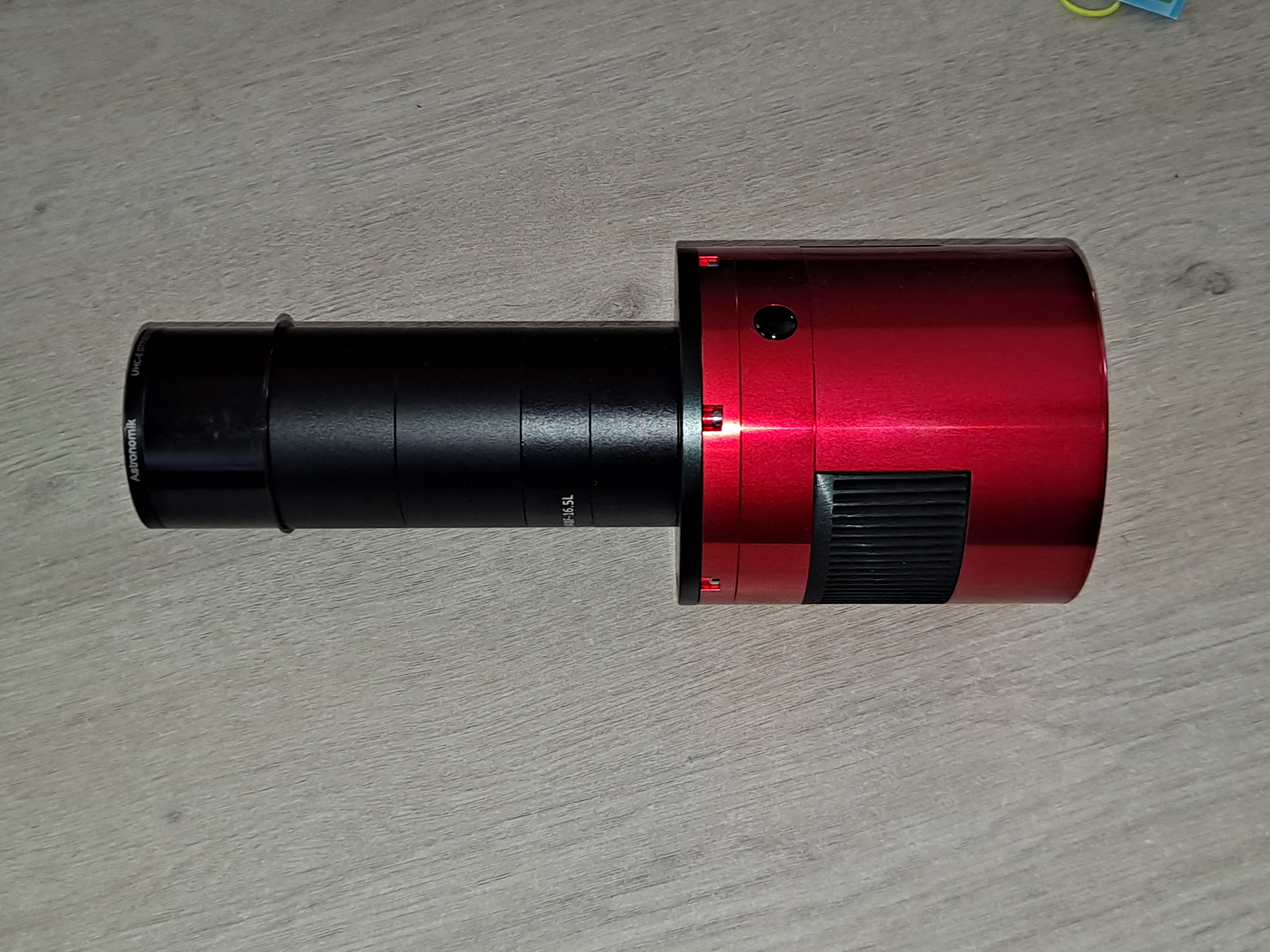

Je me suis basé sur la proposition de Pierre-Astro concernant le backfocus : 2 tubes allonges de 30 mm + 1 bague 1 mm --> reste 55 mm de back focus, soit une bague de 21mm, une de 16.5mm + le backfocus de la caméra, soit au total 116mm, soit ce qui est recommandé pour le correcteur de champ

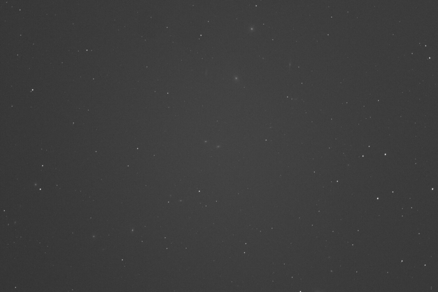

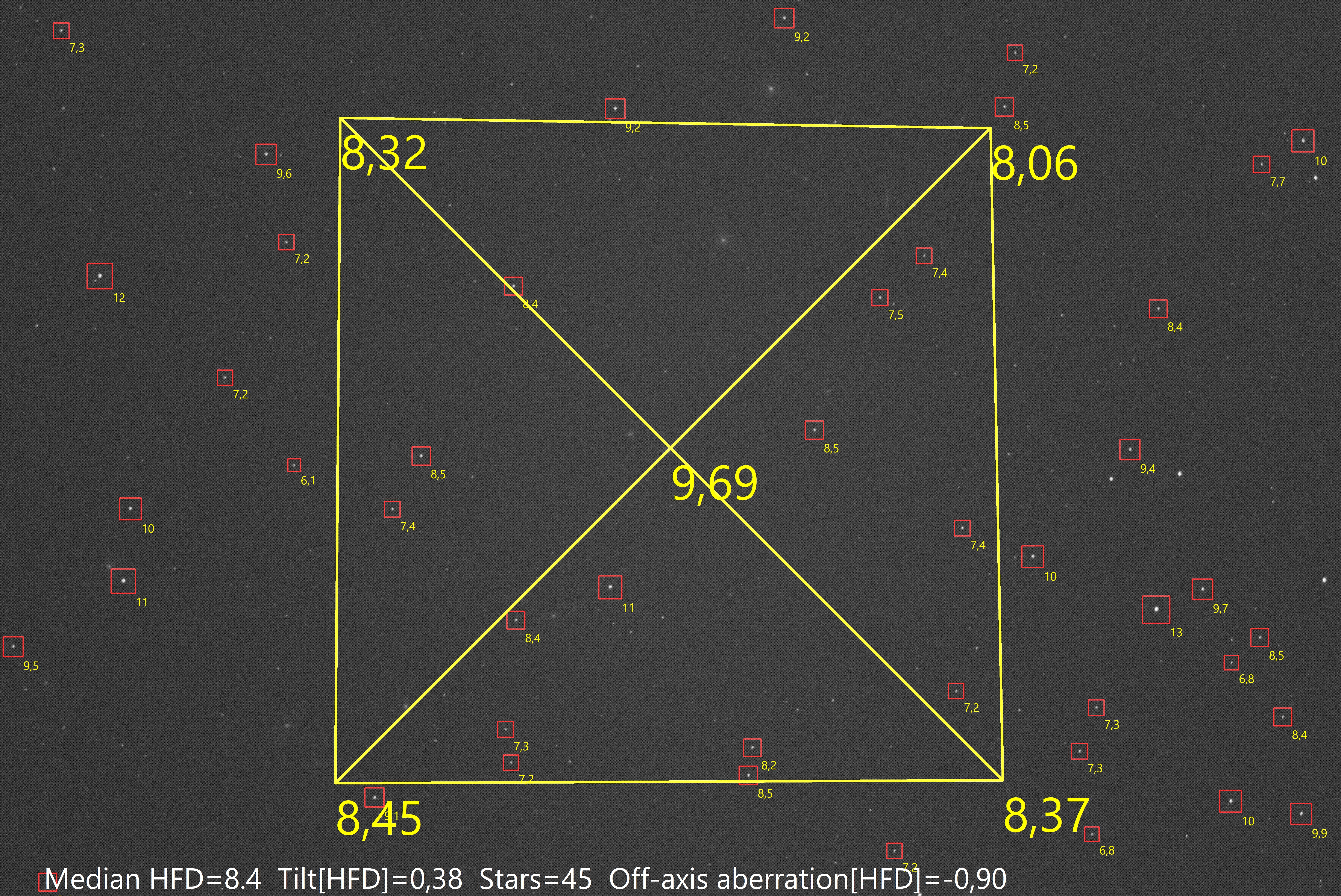

Il semble d'après ASTAP que j'ai effectivement un peu de tilt. @Colmic, est-ce qu'il est suffisamment important que j'essaie de corriger le problème ?

Voici une brute et l'aperçu du tilt.
L_ZWO_ASI2600MC_Pro__Color_2021-04-22_23-52-57_2021-04-22_60s_G100_Bin1x1__-10C.thumb.jpg.9148fdb2b46b90a1bc674d40d6c88dbd.jpg
belle image pour une première.
Elle manque cruellement de couleurs, signe que tu as peut-être posé trop court.
Tu es F/7 et tu as fait des poses de 60s, c'est à mon sens largement pas assez. Voir mon article sur la règle des 3 sigma en signature.
Concernant le tilt, oui il y en a un chouïa mais rien de trop dramatique, en revanche c'est l'aberration hors axe qui me turlupine plus.
Comment est fait ton montage jusqu'à la caméra ?

Le montage :
Filtre UHC 2" vissé sur le correcteur de champ.
1 bague d'un mm.
2 bagues de 30mm vissées
Les 2 bagues zwo vissées
Camera

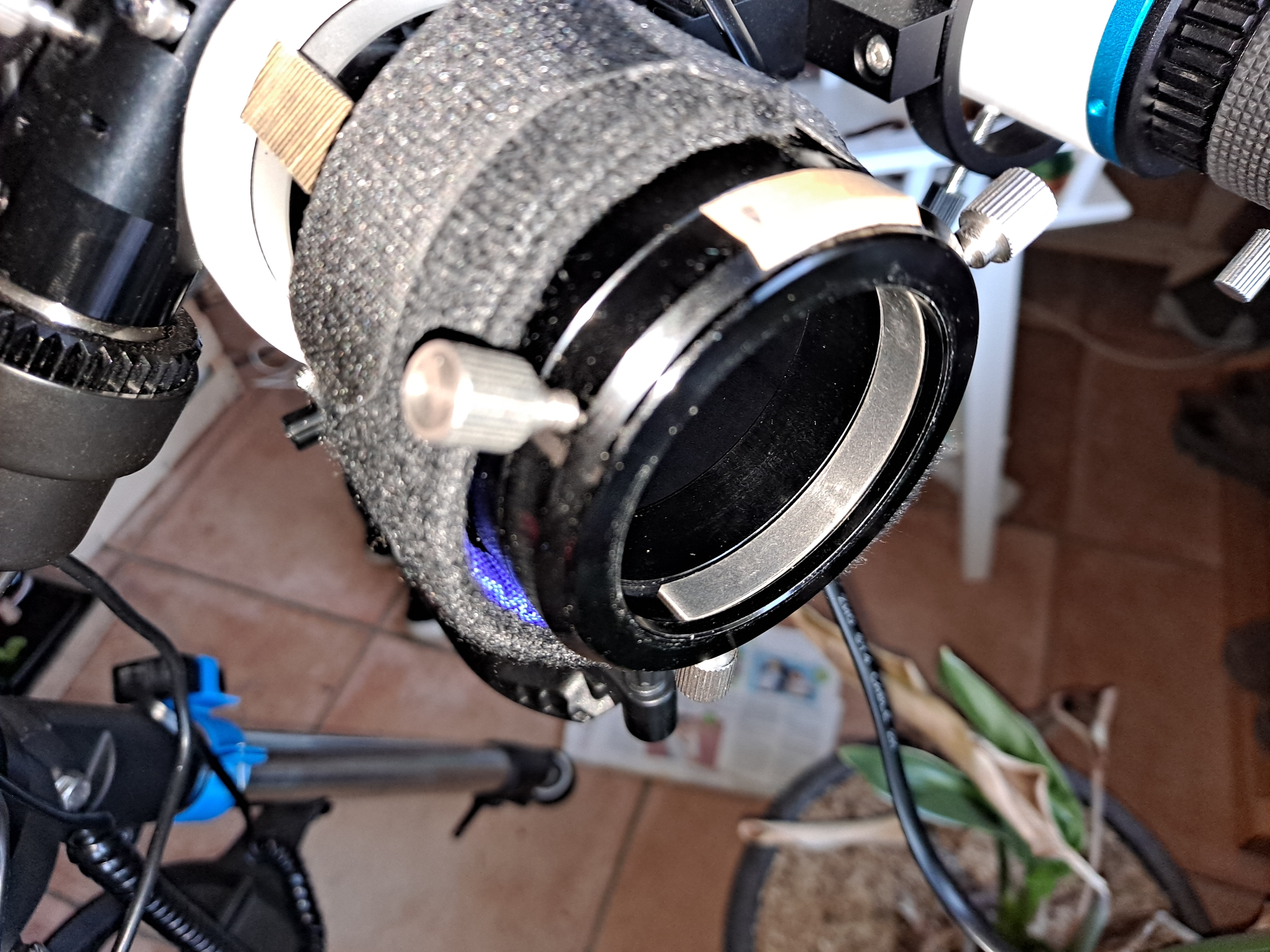

Ton correcteur il est monté comment dans le PO  ? Il est vissé ou monté dans le coulant 50 ?
Si c'est dans le coulant 50, à mon avis la faiblesse se trouve là, il faudrait remplacer le PO 50 par un click-lock baader par exemple.

Juste monte dans le PO. Pas moyen de le visser je pense.
Par contre, c'est quoi un Quick lock baader ?

Je dois l'utiliser à la place du PO ? En plus ?
Oui. C'est un serrage annulaire qui évite justement les problèmes de centrage avec un truc à vis latérale.
Tu choisis dans le menu déroulant le modèle qui correspond à ton tube.

J'ai déjà un PO à serrage annulaire.

avec ce type de serrage c'est très difficile d'éviter le tilt, je vois bien sur le mien lorsque je vérifie la collimation à l'autocollimateur, il faut faire très attention à la manière de serrer les vis (spécialement la 3e qui ne doit être serrée que très légèrement).

Donc le PO que propose @Colmic est tout de même intéressant si je comprends bien.
déjà dans un premier temps pour minimiser le tilt avec ce que tu as : tu mets l'instrument à la verticale et tu insères le train d'imagerie dans la crémaillère en appliquant une (légère) pression pour que la collerette du correcteur soit entièrement en appui sur le bord du PO. Ensuite tu serres progressivement à tour de rôle 2 des 3 vis du PO, et à la fin du serres sans trop insister la 3e vis. En gros les 2 premières vis vont plaquer le correcteur sur la paroi intérieure du PO (et donc assurer le parallélisme de l'axe optique du correcteur avec celui de la lunette) et il ne faut pas qu'avec la 3e vis le correcteur se décolle du tube du PO et se mettre de travers (le centrage exact est moins important que le parallélisme).

Merci pour l'explication pratique.
Je tente à la prochaine soirée photo. 😉

Oui ça c'est tout sauf un serrage annulaire :) En fait c'est juste une couronne qui va se déformer sous les vis de serrage.
Le Click Lock Baader te fait un vrai centrage optique, en tournant la bague externe, tu as des petits rouleaux tout le tour qui viennent presser ton raccord interne ou ton correcteur.
