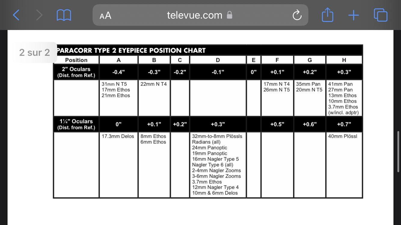

pour le paracorr je trouve étonnant que vous en notiez pas de différence avec les réglages :( . J’ai un 400 f4 et y a des différences, notamment entre les E13 et E21 qui sont à l’opposé :)
et en fait si on règle le tuner top on n’a justement pas trop besoin de refaire la mise au point, juste ajuster un peu. Du coup dans le noir on peut retrouver la bonne position du paracorr en tournant je tunable top pour avoir la bonne map.
Je remet une capture d’écran du manuel :

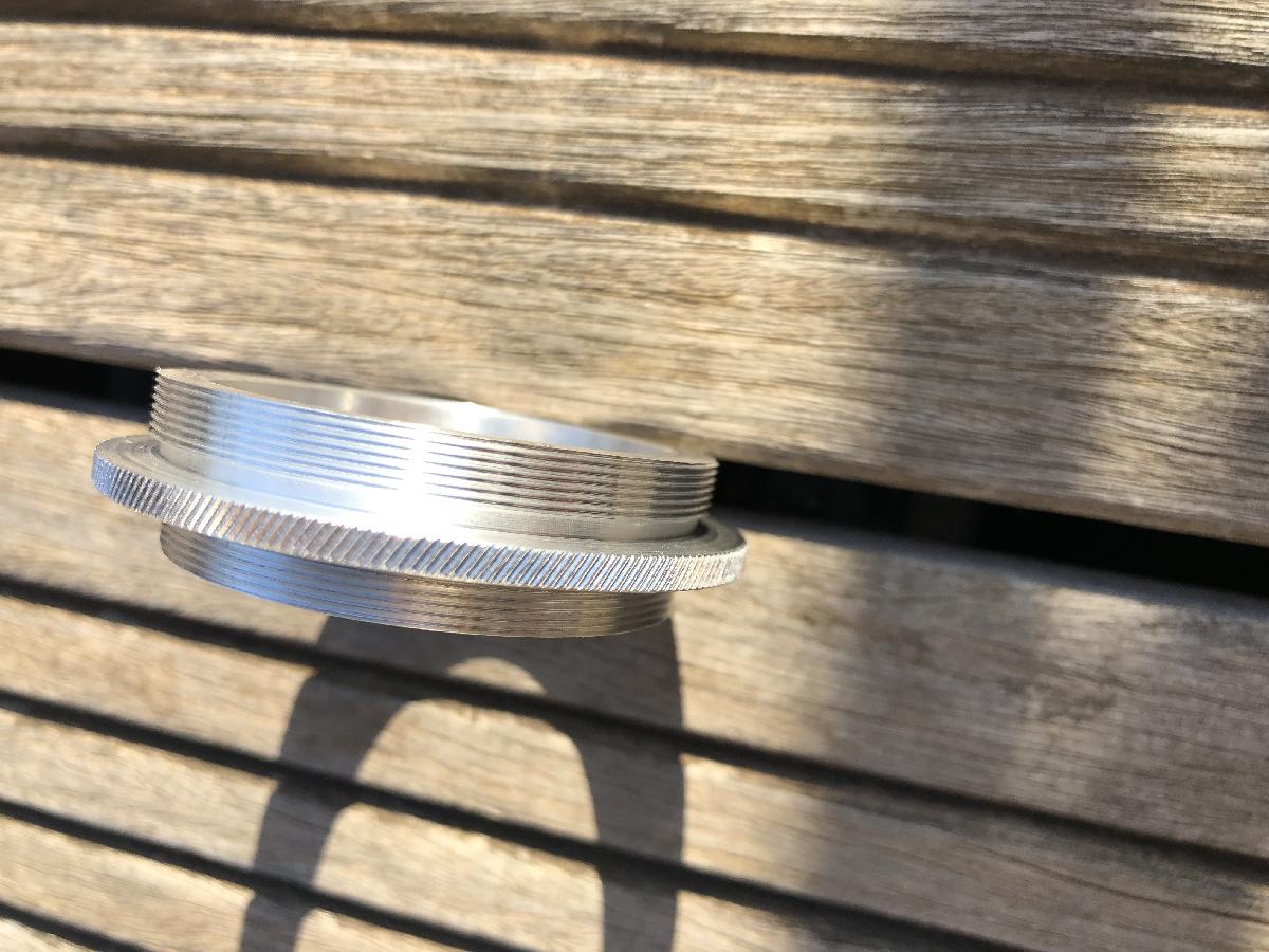

La cage fait 415 mm de diamètre,  c'est pas beaucoup .
La roue à filtre rajoute beaucoup plus que 20 mm qui est son épaisseur, il faut rajouter les 50 mm des coulants 2" donc on arrive à 70 mm !
C'est clair que je ne pourrai pas empiler le paracorr + la roue, la course du Starlight ne sera pas suffisante.
Je vais devoir la visser devant le PO, il y a un filetage ( M56 ? ) pour y visser un adaptateur.
Et là j'aurai un peu d'obstruction, peut-être pas 20 mm, cela va dépendre des oculaires.

ah oui ca fait short ! , je me sus mis 460mm si mes souvenirs sont bons.
Installer la roue à filtre devant le PO sera un peu difficile, je mesurerai ce soir la distance disponible en fonction des MAP des divers oculaires.
Si ça passe je vais devoir trouver un adaptateur M48/M52 ce qui n'est pas courant, on trouve facilement des M48/M54.
Et si je ne trouve pas je vais devoir le fabriquer ...
C'est bien ce que je craignais, aucune MAP possible avec la roue à filtres derrière le PO, même sans le Paracorr .
Placement devant impératif et donc un peu d'obstruction .
Adaptateur M48/M52 maison terminé, spacer.pngil faudrait le noircir au moins à l'intérieur, on fera ça un autre jour  !
Je vais donc pouvoir installer ma roue à filtre devant le PO ...
J’ai l’impression que le diamètre intérieur de ta bague est lisse. Une pratique courante est de réaliser un filetage de manière à créer un bafflage pour éviter les reflets. Pas de cote particulière à respecter, c’est juste pour éliminer la paroi lisse.

Oui c'est vrai, je pourrai ensuite réaliser un bafflage et peindre en noir,  merci pour le lien.
je voulais d'abord m'assurer que la bague se vissait correctement en maintenant la roue solidement fixée sans jeu, ce qui est le cas.
La finition sera faite ultérieurement.
