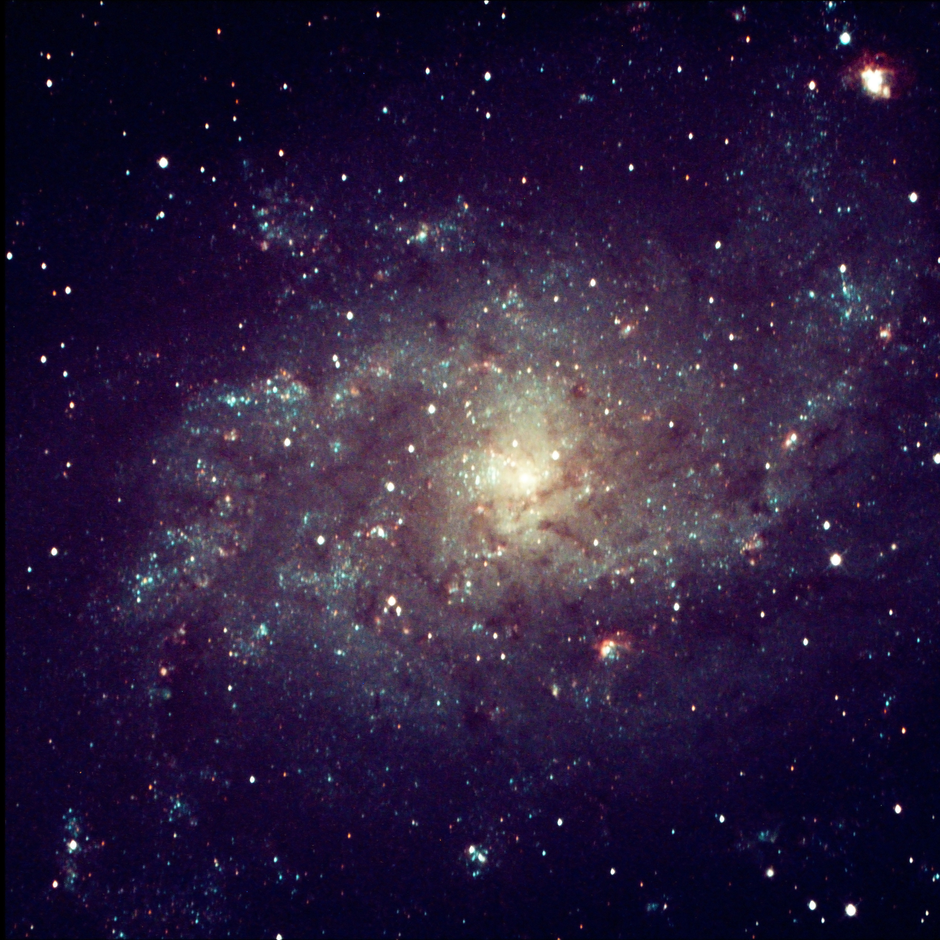

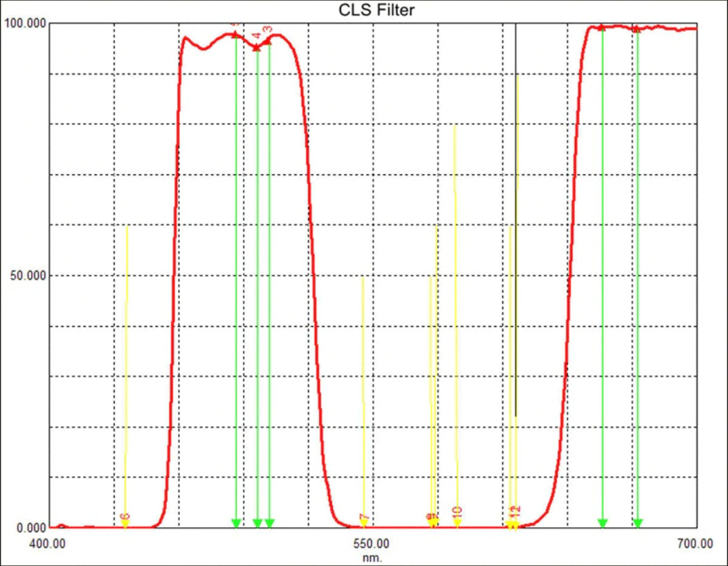

bonjour,
M33 avec filtre CLS (SVBONY). Ca coupe le vert, mais laisse de larges bandes dans le bleu et le rouge. Finalement le résultat est assez acceptable à mon avis.
cdlt

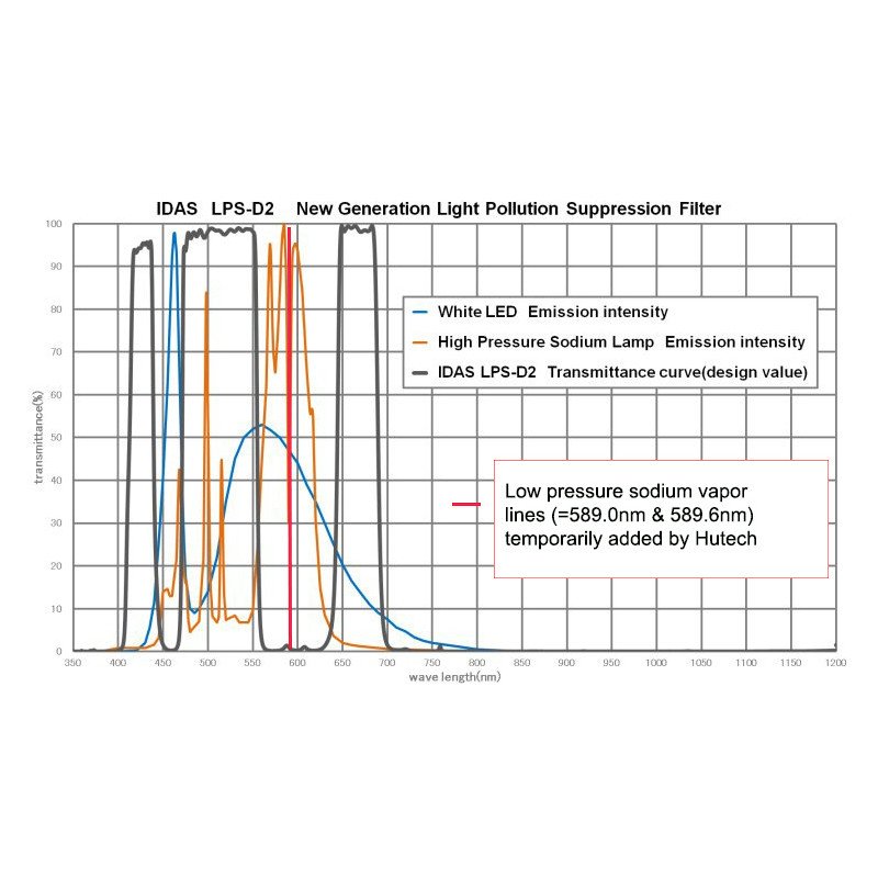

Quand je compare avec le  IDAS LPS D2 , je vois aussi qu'il y a de large bande et que certaines bande dans laquelle on trouve les Led et les lampes au Sodium sont normalement supprimée.

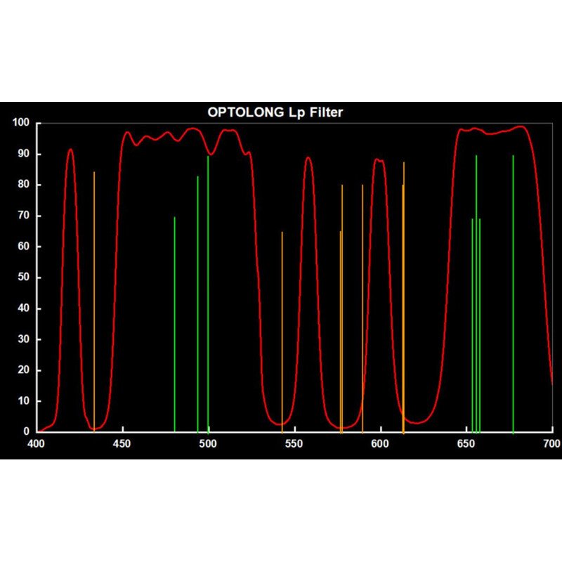

je viens de regarder le L-Pro et il semble aussi supprimer les bande de lampe au sodium et d'autre
il donne de bon résultat sur les galaxies ?

Optolong Pro-L et IDAS LP D2: même combat, sauf que le L-Pro a deux bande passantes en plus entre 550n et 650nm (un verte et une orange), ce qui aide a ne pas devoir trop tricher sur la couleur. Mais ce n'est pas sans risque en site avec beaucoup de pollution lumineuse...
L'équivalent du L-Pro chez IDAS est le LPS-D1.
S'il y a assez bien d'éclairage au sodium HP (autoroutes en Belgique...) je prendrais plutôt l'IDAS LPS-D2  -- la bande passante en orange en plus est assez sensible à la lumière sodium haute pression, même si elle bloque en effet la lumière sodium basse pression.
