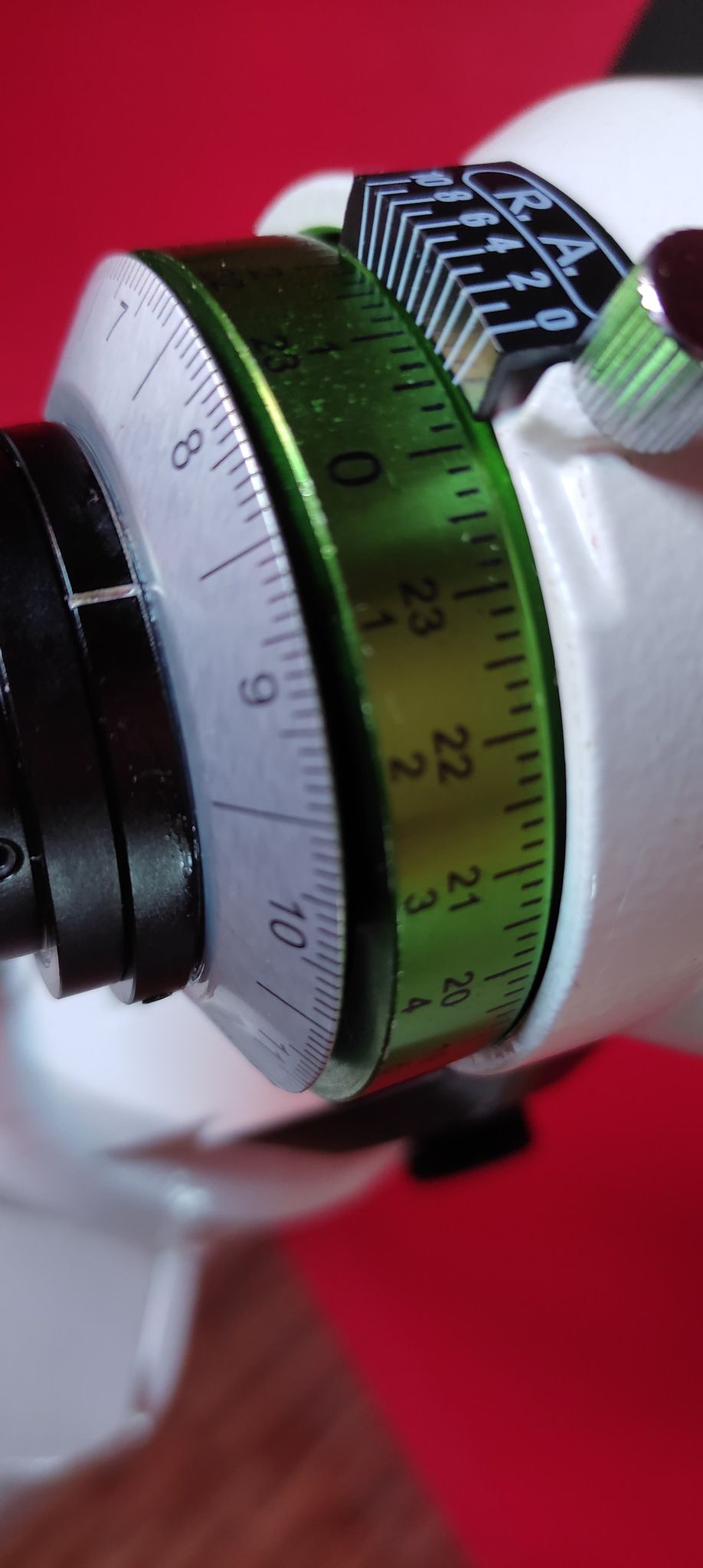

Par exemple, à quoi servent les molettes que l'on voit sur cette photo :
200659279_941910936377586_3674899971387732548_n.thumb.jpg.2bb01b05227bf1e1ab4f636e94b51106.jpg
Je parle des molettes grise et verte avec des mesures dessus, ainsi que l'indicateur noir "R. A.". Quand je les tourne, je ne vois absolument pas ce que ça change... Dans le viseur polaire ou ailleurs...
Sinon, j'ai regardé une tuto youtube très complet (le lien : https://www.youtube.com/watch?v=ytJt9ecQXt0) et j'ai eu l'impression de ne pas avoir eu à changer grand chose sur le réglage du viseur polaire. Je l'ai pointé sur un poteau relativement éloigné et en faisant un tour complet le centre du réticule ne se décalait que très peu (mais il y a un petit décalage quand même, à quel point est-ce un problème?). Sinon, le réticule a l'air droit. En plus, j'ai essayé de voir si je pouvais dévisser le viseur polaire mais vu comme je devait forcer, je n'ai pas insisté... C'est possible qu'il soit bloqué? Je suis pas vraiment bricoleur si vous voyez ce que je veux dire alors quand je manipule j'ai un peu peur de tout faire foirer! Bref j'espère que je ne vous ai pas trop assailli de questions, et que ce n'est pas trop confus. J'ai vraiment besoin d'éclaircissement car j'ai peur d'avoir fait une mauvaise manip' ou quelque chose comme ça.
Le problème n'est pas d'être bricoleur ou pas (par exemple, je ne suis pas bricoleur...). Le problème d'après ce que tu expliques dans ton texte, c'est que tu essaies de faire de l'imagerie (intention bien louable) sans connaître le fonctionnement à minima d'une monture équatoriale allemande (comme une SW EQM-35) et donc faire la mise en station. C'est la raison pour laquelle tu t'es retrouvé à devoir faire des réglages (pas évidents) de nuit. La 1re étape est apprendre le fonctionnement d'une monture équatoriale allemande (met dans un moteur de recherche et tu vas trouver y compris des tutos), identifier les différentes parties, de jour et apprendre à manipuler cette monture (et tu verras que le cercle vert dont tu parles n'est rien d'autre que le cercle de coordonnées en ascension droite). Déjà observer de nuit en 2e étape sans nécessairement attaquer la photo ; ça permettra de se faire la main avec la monture. Enfin, comprendre comment fonctionne le viseur polaire encore une x de jour (et sans doute avoir à le régler) afin de pouvoir l'utiliser de nuit.

Pour ton VP, si il reste plutôt centré quand tu tourne l'AD, laisse comme ça, en tout cas pour le moment.
Si tu le devisse il y a de grandes chances que tu soit obligé de le re-regler.
tu pourra le régler plus finement quand tu sentira que tu en a besoin.
les cercles gradués, si tu as un goto et un VP skywatcher, tu n'en a pas besoin pour pointer, mais je trouve que savoir sen servir aide énormément à comprendre comment on se retrouve dans le ciel (j'ai commencé sans goto, en pointant mes cibles à la main) et comment fonctionne une équatoriale.

Bonsoir, la molette sur ta photo occasionne des frottements sur l’axe AD pense à la dévisser pour l’astrophoto…mais plus tard quand tu aura règlé tes problèmes de mise en station et de pointage.
