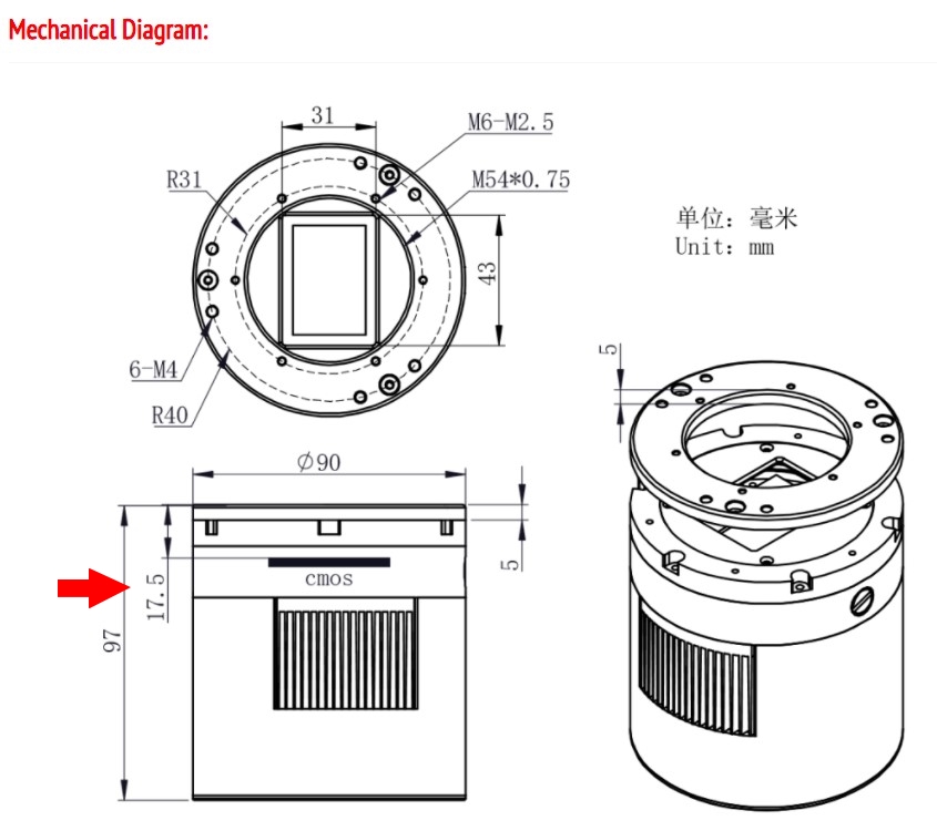

Le backfocus de ta 2600MC (il est mis à toutes les sauces ce mot...) est de 17.5 mm, la distance entre le capteur et le bord (la surface de contact) de la caméra.

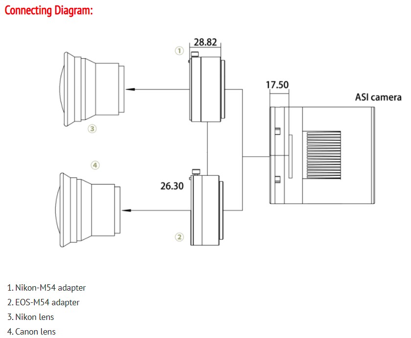

Le 55 mm que tu évoques est probablement celui-ci
En dessous de cet extrait, on voit le montage sur des objectifs photo qui sont déjà corrigés.

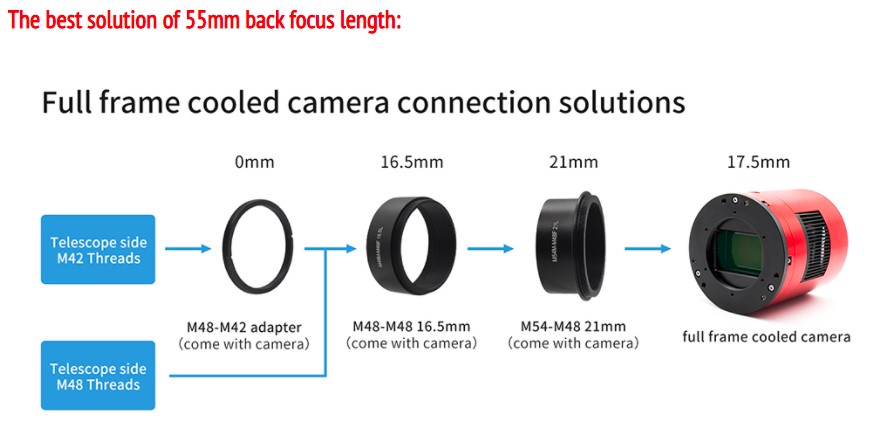

Ce qui n'est pas ton cas mais qui le deviendrait avec un réducteur ou un correcteur... Celui de ta lunette est probablement celui-ci avec comme caractéristique un BF à 55 ou 56 mm et là tu retombes bien sur le schéma de montage préconisé ci-dessus par ZWO.
