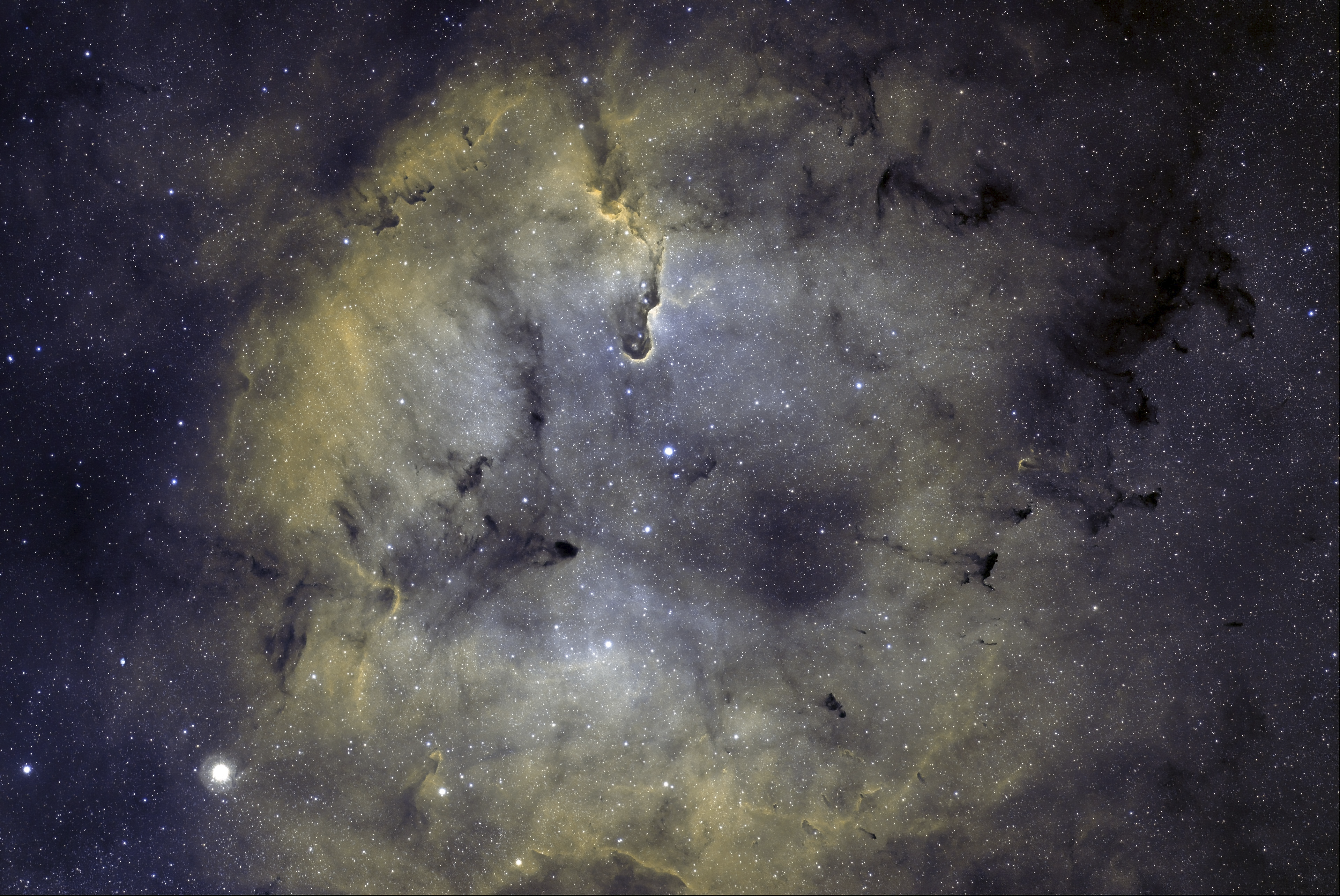

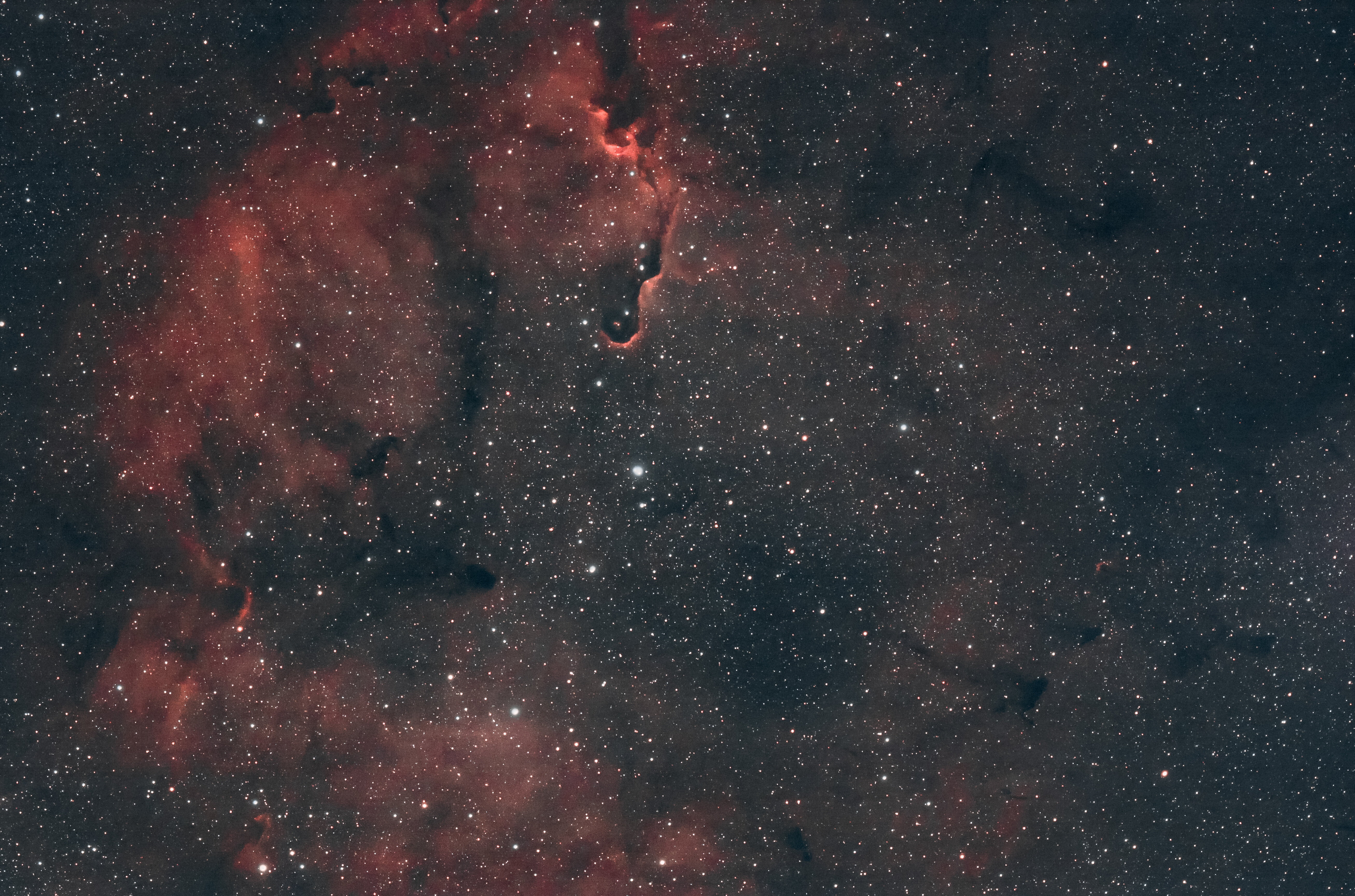

deuxième sortie de la QHY183c sur la trompe.
beau ciel bien propre après deux journées de pluie.
NEQ5
61edphII + L-Enhance
QHY183c (gain 10, offset 20, -10°C)
guidage PHD2
acquisition NINA
138 x 60secondes, DOF (20/5/20)
j'ai eu quelques soucis avec des brutes.
Résultat correct, mais sans plus, je suis toujours une bille en traitement

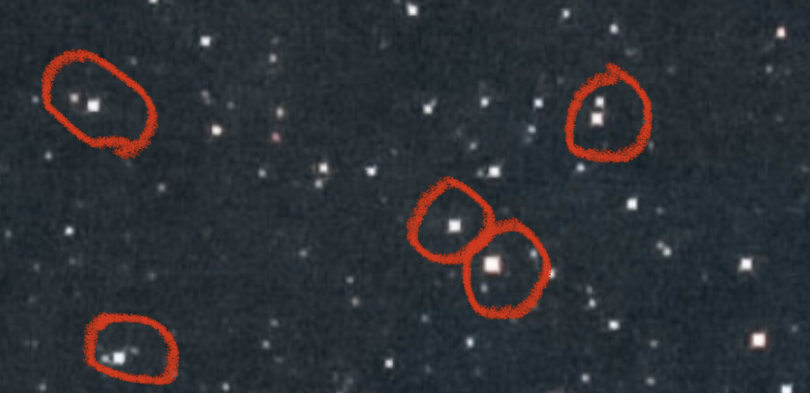

j ai l impression qu il y a eu des oublies dans  ton masque étoiles ( draine sont trop saturés)
et sur certaine même on peut apercevoir des sortes de croix! D ou ça vient!

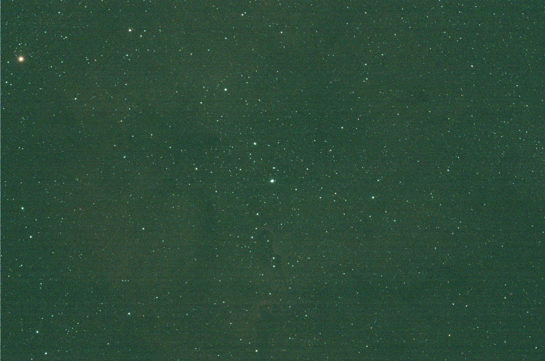

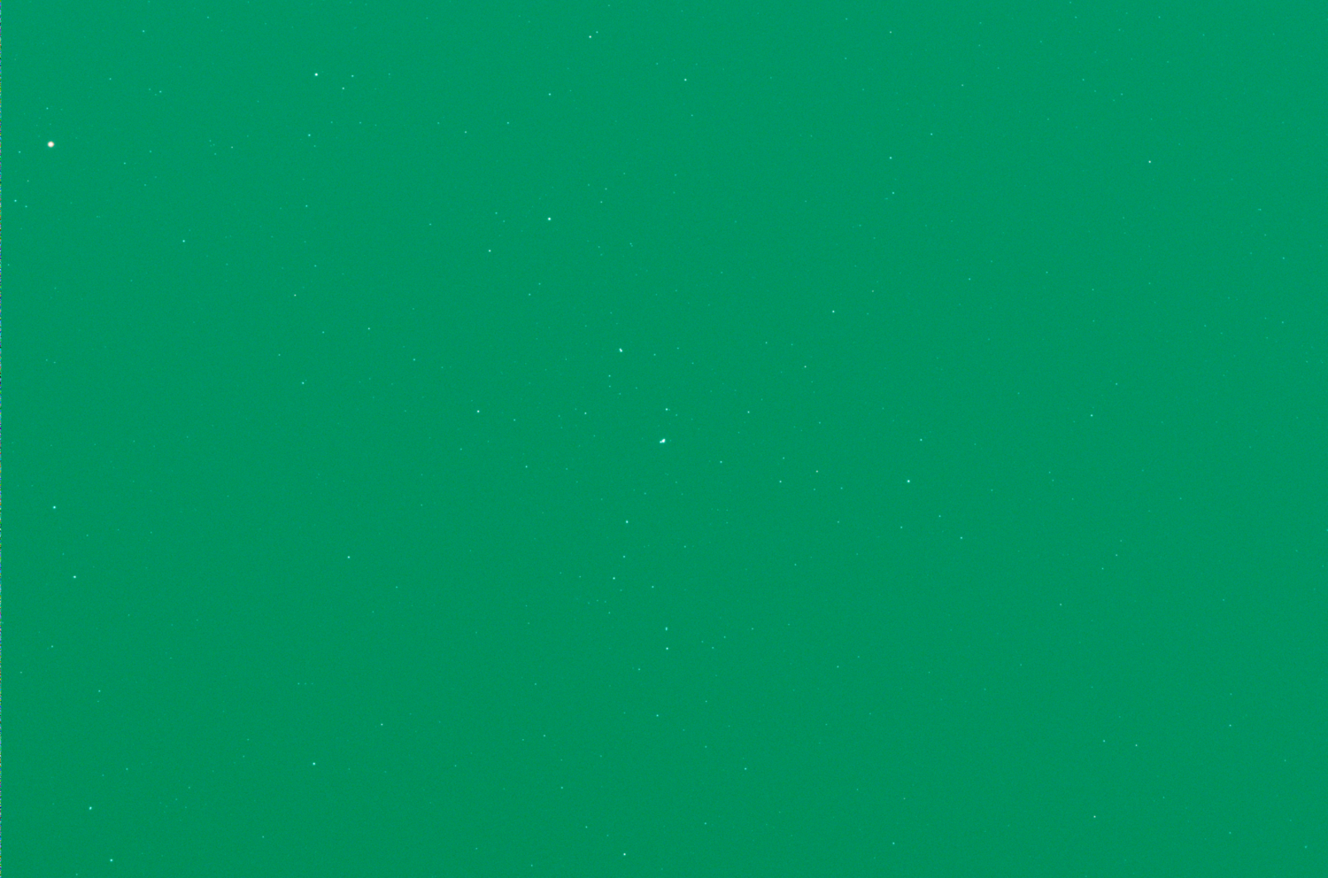

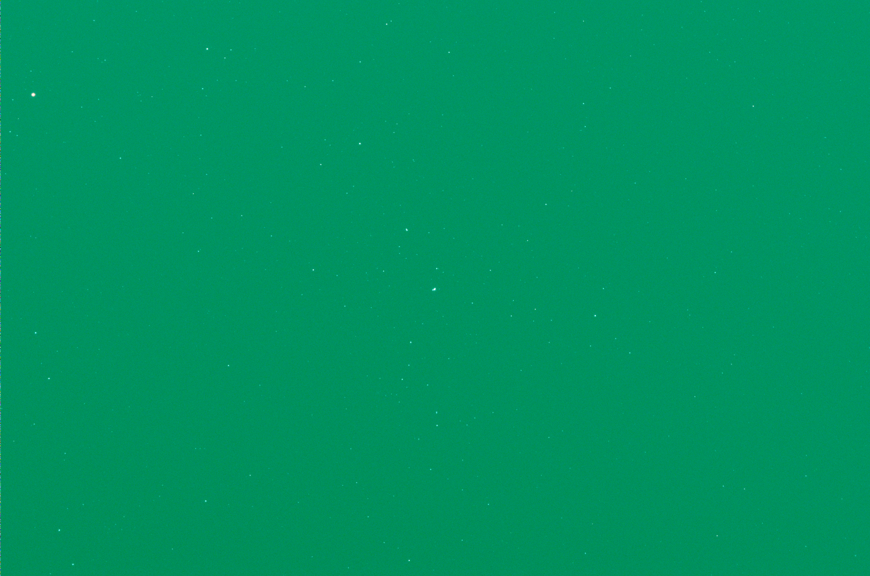

Merci à vous, alors j'ai eu des soucis de brutes, je ne sais pas d'où ça vient, peut être à cause du transfert usb dans NINA?
certaines sortent normales comme ça, bien propres :
2021-07-02T08_34_02.png.f5ca0368e56038398b4127a042fa8cda.thumb.png.b0f18c01d064e0be0aba0f00cfe51d60.png
et d'autres comme ça bien dégueux :
2021-07-02T08_34_33.png.bd5a67c10a61a97ef98245cce34f8ac7.thumb.png.30b30ed381c221564fc4cef7fc5eb9b0.png
du coup bruit assez prononcé.
Pourtant tout les paramètres étaient les même entre ces brutes (température, gain, offset, temps...)
@Drase, du coup pour les sigma, si je considère la première brute , 60sec c'est trop court (je suis à peine au dessus de 2 sigmas), je pense que 90sec est le minimum.
J'ai pas fait de masque d'étoile, juste quelques corrections sélectives de couleurs, teinte/saturation. Du coup quelques étoiles ont saturé à cause des traitements (elles ont été prise dans la couche couleur traitée)
Pour ce qui est des étoiles en croix, je n'en vois pas, et je ne suis pas du genre à trop zoomer pour voir les défauts :D
Tu as un exemple?

Ah oui! j'avais pas regardé en zoomant... bah faut pas hein 😁
Il faudrait que je la refasse mais sans les brutes qui merdoient, j'ai l'impression que comme j'ai poussé la clarté et les contraste, j'ai bouffé toute une partie des étoiles...
le fait qu'elles soient carré c'est peut être un léger tilt (donc backfocus trop long sur une partie de l'image, et donc étoiles en croix), du coup en tirant les curseurs j'ai accentué le phénomène et ça donne de jolis carrés.
Ou alors j'ai mis en évidence des étoiles de forme encore inconnue? .. naaaannnn😁

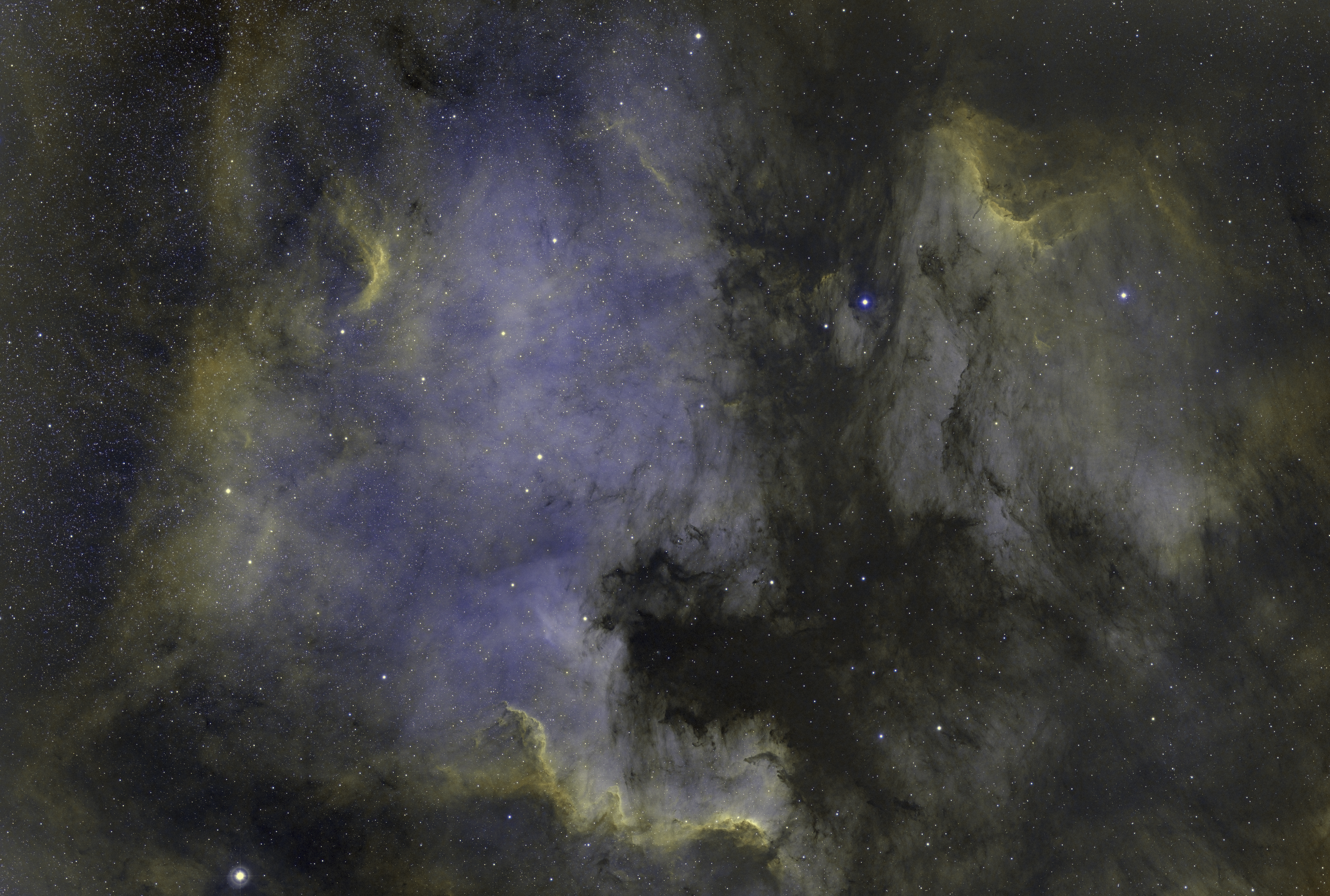

Seulement la Trompe, comme Nord America/Pelican d'ailleurs, ça rend pas super-super en HOO.
Il vaudrait mieux soit la sortir en noir et blanc avec uniquement la couche Ha, soit sortir une HHO (pseudo SHO).
C'est tellement blindé de ha partout, et l'oeil ne voit pas forcément bien le rouge, c'est pour ça que les gars de la Nasa ont inventé le SHO.
Une HHO un peu pourrie, c'était mes premiers essais de HHO l'an dernier, depuis j'ai un peu amélioré le truc :
Script pré-traitement extraction HaOIII.
Puis Composition RVB : tu mets la couche Ha dans R et V et la couche OIII dans B.
Puis ajustement des couleurs simple (surtout pas par photométrie vu qu'on bosse en narrowband)
Puis Histogramme
Puis suppression du bruit vert.
Voilà ce que ça donne en mieux sur America (depuis mon ciel parisien ya 10 jours) :

Sinon, pour mes histoires de brutes ultra bruitée, ça venait apparemment de mon câble USB. J'avais acheté un cable court, mais une fois sur deux la connexion ne se fait pas avec windows et les drivers (il faut débrancher et rebrancher).
j'ai repris celui d'origine, mais il est super long... faut l'enrouler.
