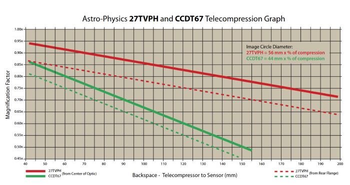

j'utilise le Field Flattener TCRCFLat 2 qui est compatible Full Frame avec BF de 109mm : https://www.teleskop-express.de/shop/product_info.php/info/p4006_TS-Optics-2--corrector-for-GSO-Ritchey-Chrtiens-w-o-focal-reductionTS-Optics-RC-1-0x-Flattener-Image-Field-Corrector-for-Ritchey-Chretien---2--Connection.html
Après, j'utilise peu maintenant de réducteur de focale pour le RC par rapport au C8 car le reducteur de focal joue sur la finesse des étoiles en fdc d'où le fait que je préfère travailler en focale native de l'instrument : ce qui est aussi le cas pour d'autres tubes comme les lulus - ce que j'ai pu aussi constater sur certaines de mes lulus !
Néanmoins, j'utilise pour le RC le Réducteur de focale Astro-Physics CCDT67 0.67x qui fonctionne très bien : c'est celui que tu cites mon ami @krotdebouk !
Pour infos, j'ai eu plusieurs réducteurs de focale pour le RC8  et celui d'AP est bien le meilleur car les autres ont tendance à introduire de la courbure et/ou avoir un cercle image trop petit !
l'avantage du reducteur AP est qu'il est construit pour avoir un cercle image fonction de la réduction suivant la distance de BF par la formule CI = 44 (mm) x coef de red : ça c'est vraiment bien !
pour un BF de 85mm et une réduction de focale de x0,67 tu as un cercle image de 29,48mm : ce qui passe largement avec l'ASI2600 !
AP te donne ce graphe pour déterminer ton cercle image :
