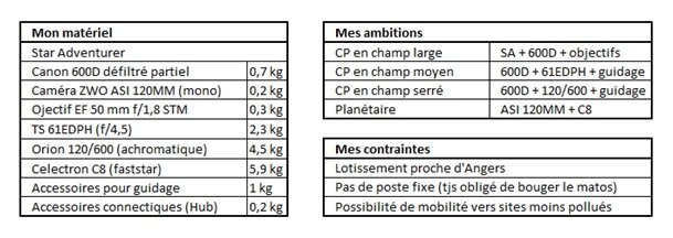

Après moult réflexions, j'ai opté pour le setup suivant : APN Canon EOS Kiss X5 (= 600D) défiltré partiel,  Star Adventurer (SA) et lunette 61EDPH (à F/4.5 avec son réducteur de focale).Mais je n'ai jamais réussi à "poser proprement" cette magnifique lunette sur la (non moins magnifique) SA. J'ai fini par acheter un objectif à focale fixe 50mm (f/1.8) pour (enfin) réussir mes premiers "vrais" clichés en champ (très très large) ... mais ça donne de bons résultats quand (reste à m'améliorer dans le traitement !)
Mais ma lunette 61EDPH reste sur le ban de touche. Et ça me fait (très très) mal au cœur, forcément vu la myriade de cibles potentielles et la qualité affichée de cette instrument. Du coup, il me faut une monture adaptée. Adaptée à cette lunette mais aussi à mes autres instruments, à mes ambitions et à mes contraintes : voir tableau ci-dessous.
1100726458_SujetFinaliserSETUP-TableauMatosAmbitionsContraintes.jpg.b8051128e16d815ac08e7c4c37aa9036.jpg
Après de multiples zigzags dans tous les sens, je pense opter pour une HEQ5 Pro V2 (1100 €). Mais j'ai failli choisir l'AZ-EQ6 (2000 €). Au-delà du budget, c'est la portabilité qui me séduit. Je poste donc cette question pour recueillir des avis et contre-avis afin de vérifier que je ne fais pas une erreur.
PS : info complémentaire ... je ne suis pas débutant en imagerie mais pas un expert en astrophoto. Je compte évoluer à terme (dans les 10 ans à venir ... partir dans le coin de Digne les bains par ex). J'ai donc de la marge pour un futur setup fixe dans mon futur lieu de vie (retraite).
Merci d'avance pour vos réactions, quel qu'en soit le sens, elle contribueront à ma réflexion.

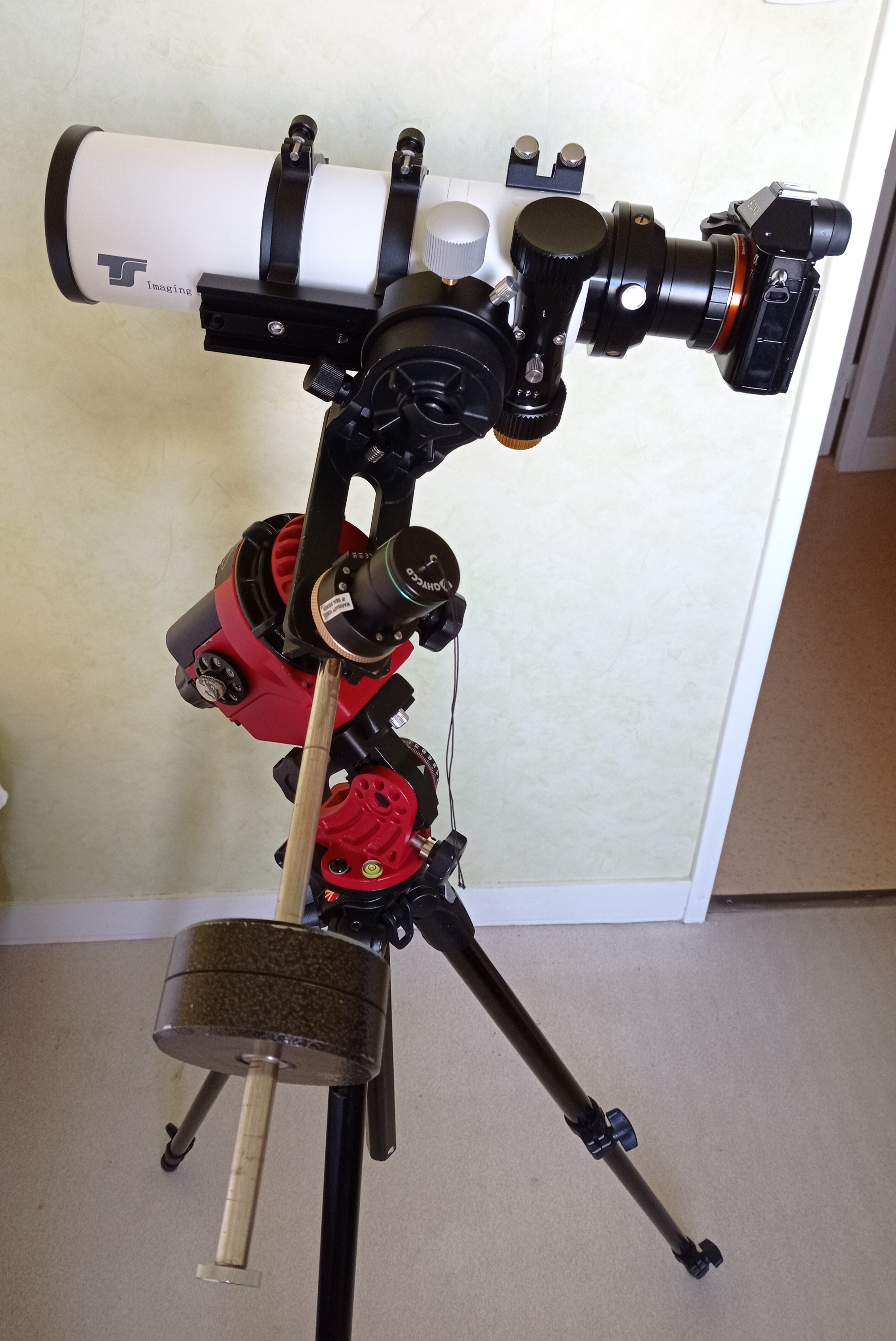

Une photo de mon set-up pour te donner une idée :
Là on est dans une config où tu exploites ta SA à sa limite, et qu'il faut bien étudier la chose.

3) l'équilibrage de la lunette sur la SA ... c'est tout mon problème. Sur ta photo (magnifique, j'admire le boulot), je crois distinguer une queue d’aronde (vixen surement) sur le support à vis fourni de base. Quel interface utilises-tu ? C'est ça qui me sauverait !

Alors, j'utilise s'implement ceci pour placer ma lunette : https://www.pierro-astro.com/materiel-astronomique/accessoires-astronomie/platines-anneaux/platine-queue-d-aronde-femelle-a-assemblage-rapide-giro-ii-baader_detail

Il y a 11 heures, Tongue49 a dit :
C'est ce qu'on voit à l'extrémité ton viseur polaire ?
Oui, c'est tout à fait.
Pour l'équilibrage, si tu décides de rester sur la SA, il te faudra simplement trouver système d'équilibrage : rallonger la barre de contrepoids, rajouter du poids, etc. Si tu passes sur une monture plus grosse, il n'y aura aucun souci par contre.

Alors, j'utilise simplement ceci pour placer ma lunette : https://www.pierro-astro.com/materiel-astronomique/accessoires-astronomie/platines-anneaux/platine-queue-d-aronde-femelle-a-assemblage-rapide-giro-ii-baader_detail
Concernant la mise en station, c'est à toi de voir ce qui te parait le plus simple. Il y a autant de set-up différents qu'il y a d'astrams !
@rmor51 Personne n'a dit à Fabrice d'acheter de Polemaster. Il se trouve que j'en utilise une et que j'ai simplement montré une photo de ce qu'il était possible d'avoir comme set-up grand champ. Pour la monture je ne la connaissais pas par contre, vais regarder ça.
Ha wouaiiii ... merci pour la réf de la queue d'aronde mâle. C'est dingue qu'elle ne soit pas intégrée au pack SA d'ailleurs. Je m'en vais de ce pas faire mon "marché" des éléments qui me manquent pour rendre ma SA apte à accueillir ma jolie petite lunette  : queue d'aronde mâle, rallonge de barre de contre poids, 1 contre-poids supplémentaire ...
