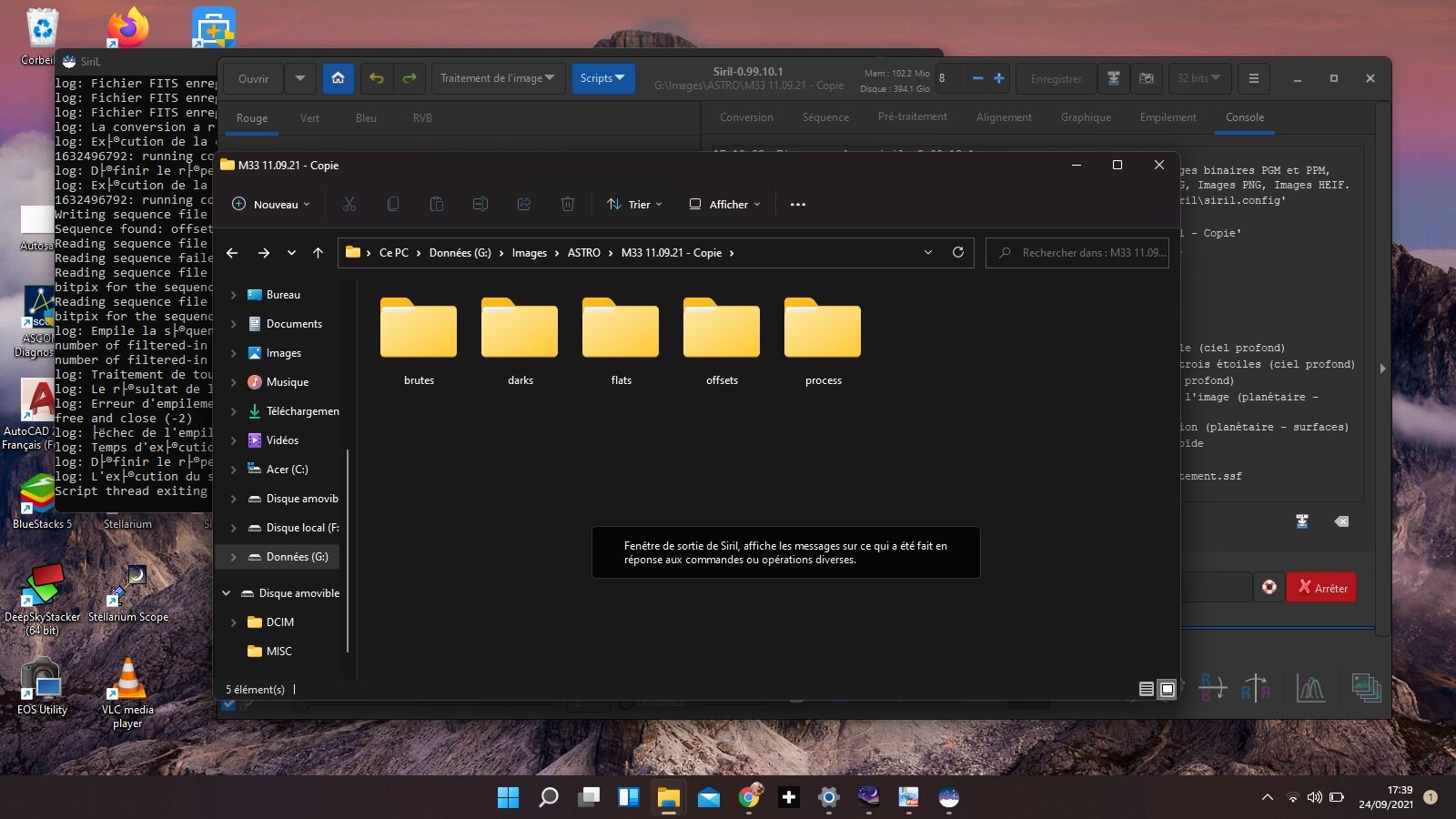

Voici mon problĂšme:
Débutant en astrophoto, j'essai depuis peu d'utiliser SIRIL pour les traitement. Seulement lorsque je veux lancer un script celui-ci échoue, et me retrouve qu'avec des offsets dans le dossier "process".
Voici ma façon de faire:
- mes dossiers photos ( brutes, darks, flats et offsets) se trouve dans G:\Images\ASTRO
- j'ouvre SIRIL, sélectionne  G:\Images\ASTRO  et lance le script.
Voici ensuite se que me met SIRIL.

Je me retrouve alors avec que des offsets dans le dossier process...
Est-ce que l'un d'entre vous aurait une idée du problÚme ??
En vous remerciant.
Seb
Il faut que tu sépares tes offsets, darks, flats et brutes dans 4 dossiers différents.
Dans ton dossier "G:\Images\ASTRO" dois créer 4 dossiers "offsets", "darks", "flats" et "brutes" puis tu mets tes fichiers dans le dossier correspondant.
Modifié par Apollo Brown
Ah, à la fin c'est écrit:
17:19:52: Empile la séquence offset_
17:19:52: Traitement de toutes les images de la séquence (30)
17:19:52: Le résultat de l'empilement sera stocké au format 32 bits
17:19:52: Erreur d'empilement : les images sont de tailles différentes
17:19:52: Échec de l'empilement.
Tu as des images de diffĂ©rentes tailles, du coup Siril n'a pas pu empiler les offsets et le script s'est arrĂȘtĂ©. C'est pour ça que le fichier "process" ne contient que des offsets.
il y a 2 minutes, Apollo Brown a dit :
@Apollo Brown pourtant j'ai tout fais avec le mĂȘme APN et lorsque je regarde la taille des images, elles sont toutes en 3888x2592... Je comprends pas trop..😂 😂
Ah ben lĂ  je pourrai pas t'aider, en fait j'ai tĂ©lĂ©chargĂ© Siril pour la premiĂšre fois...hier soir 😁. D'ailleurs @Colmic merci beaucoup et bravo pour ton travail. Tout est trĂšs bien expliquĂ©!
